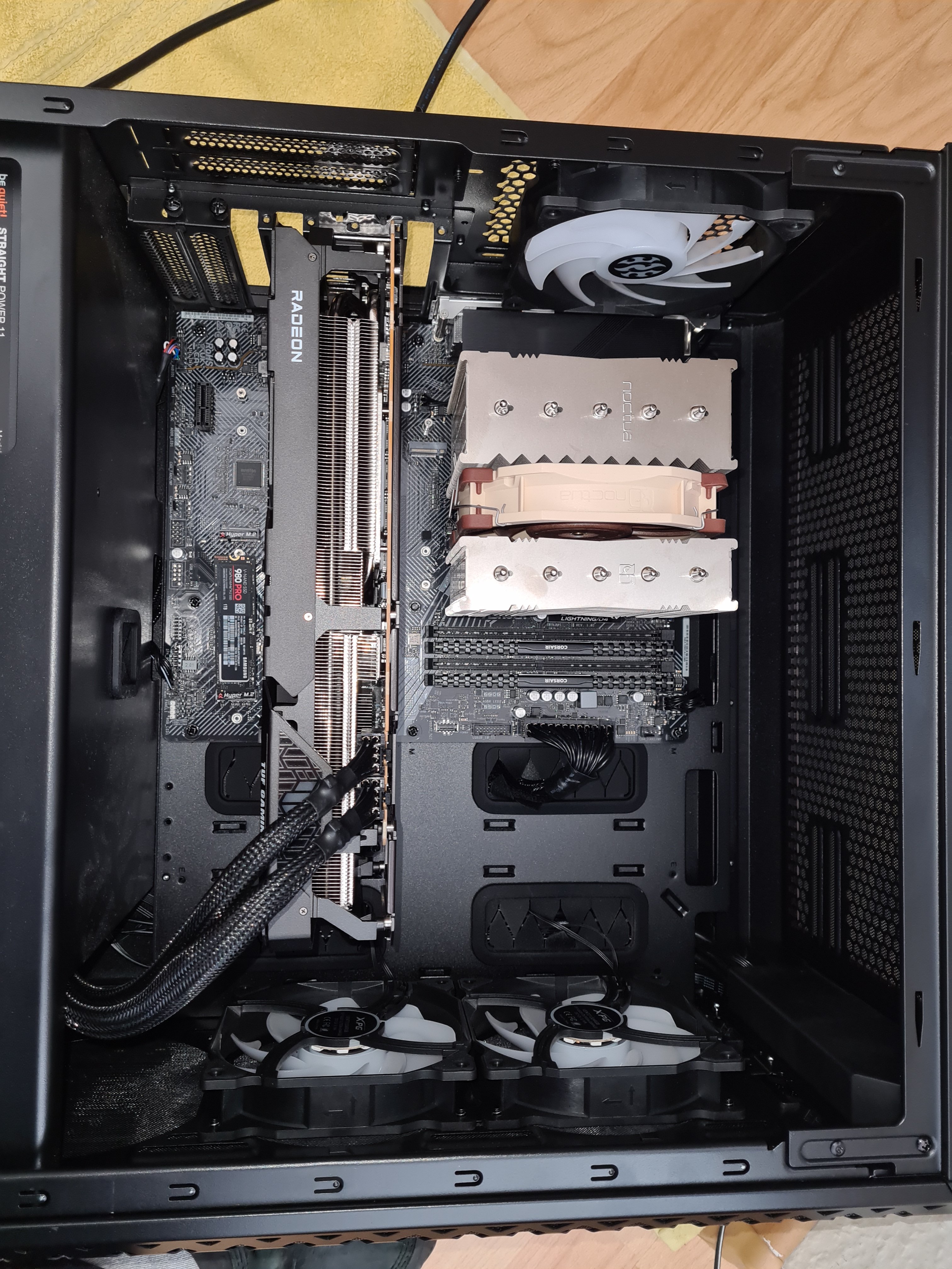

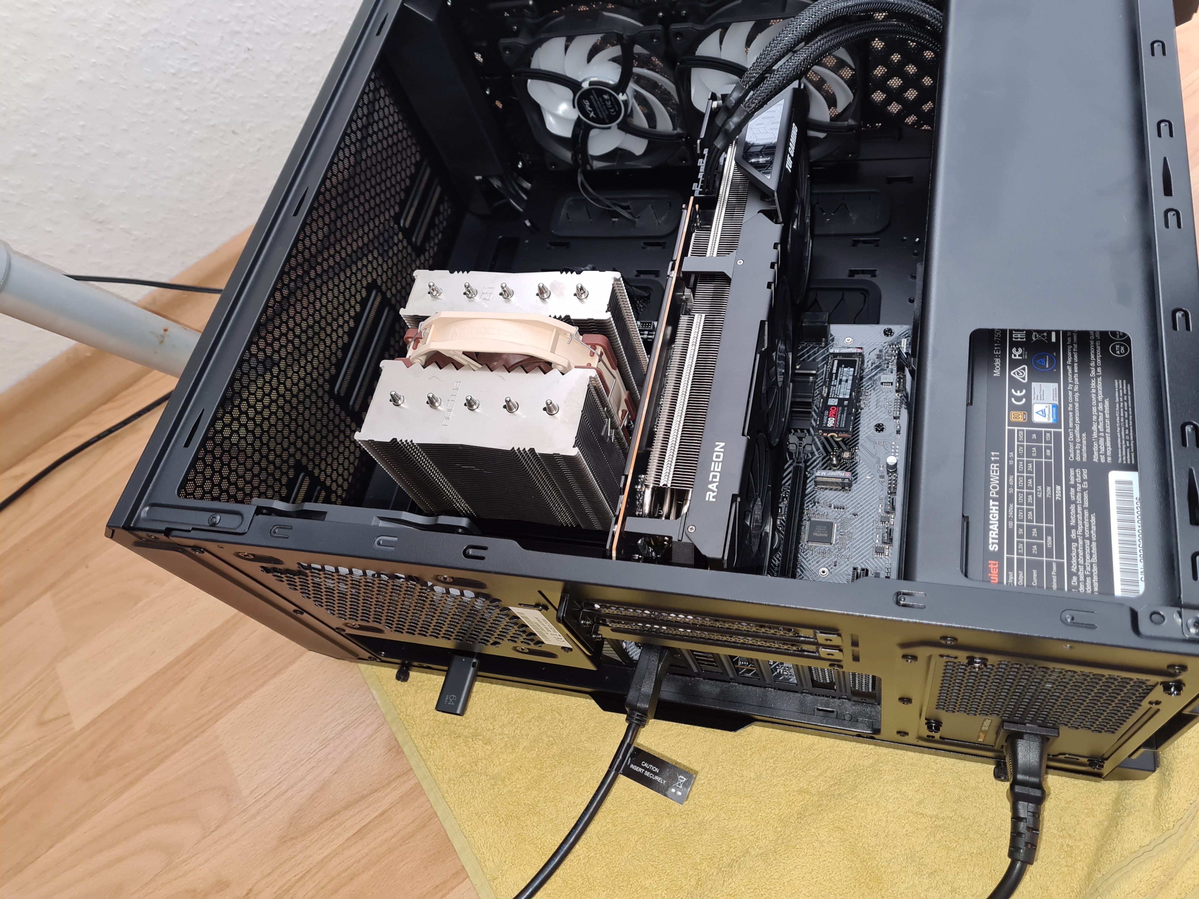

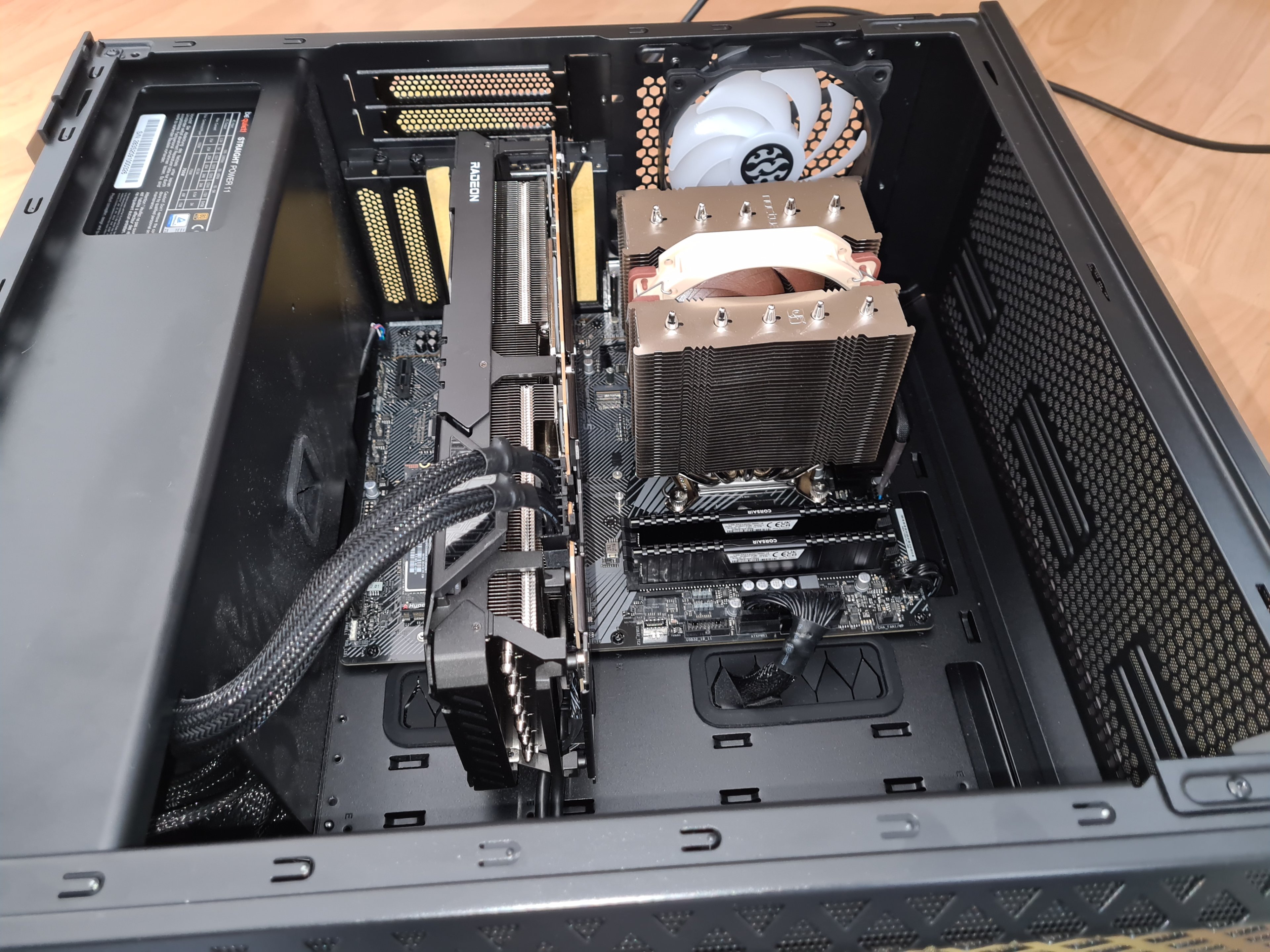

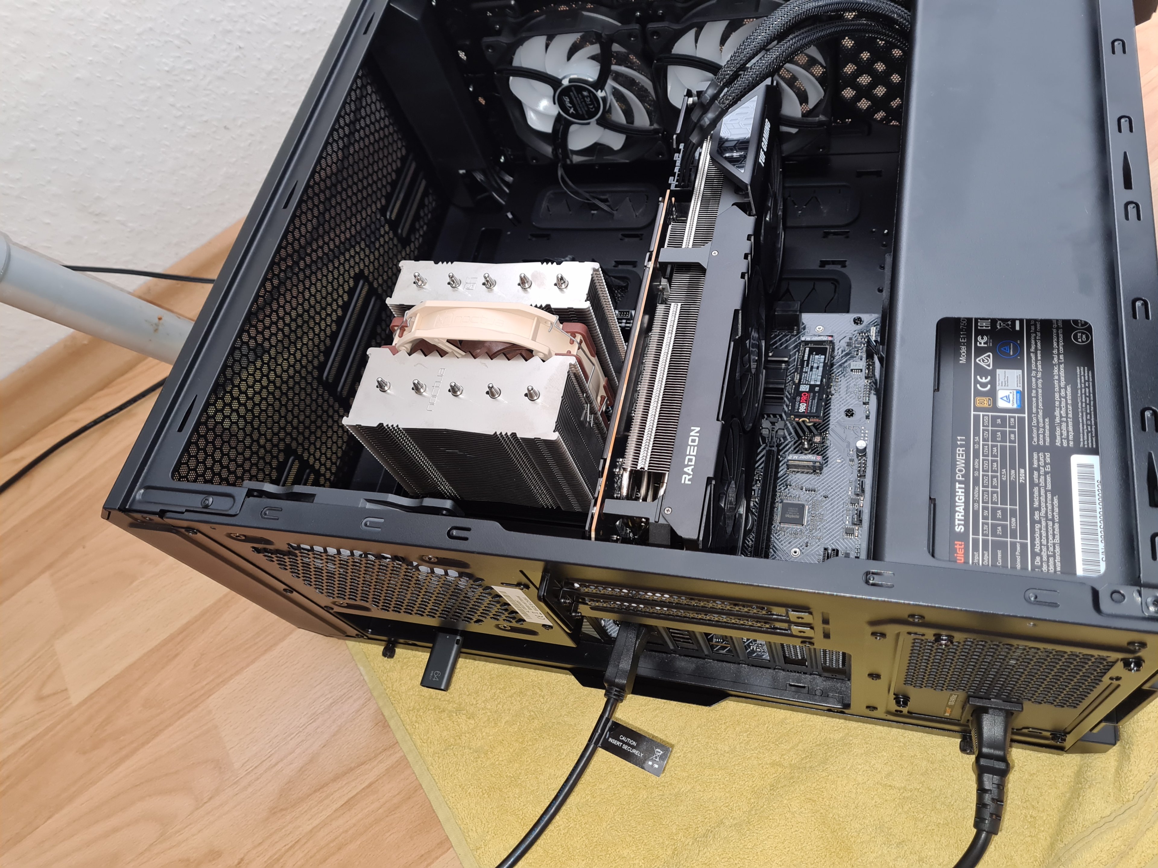

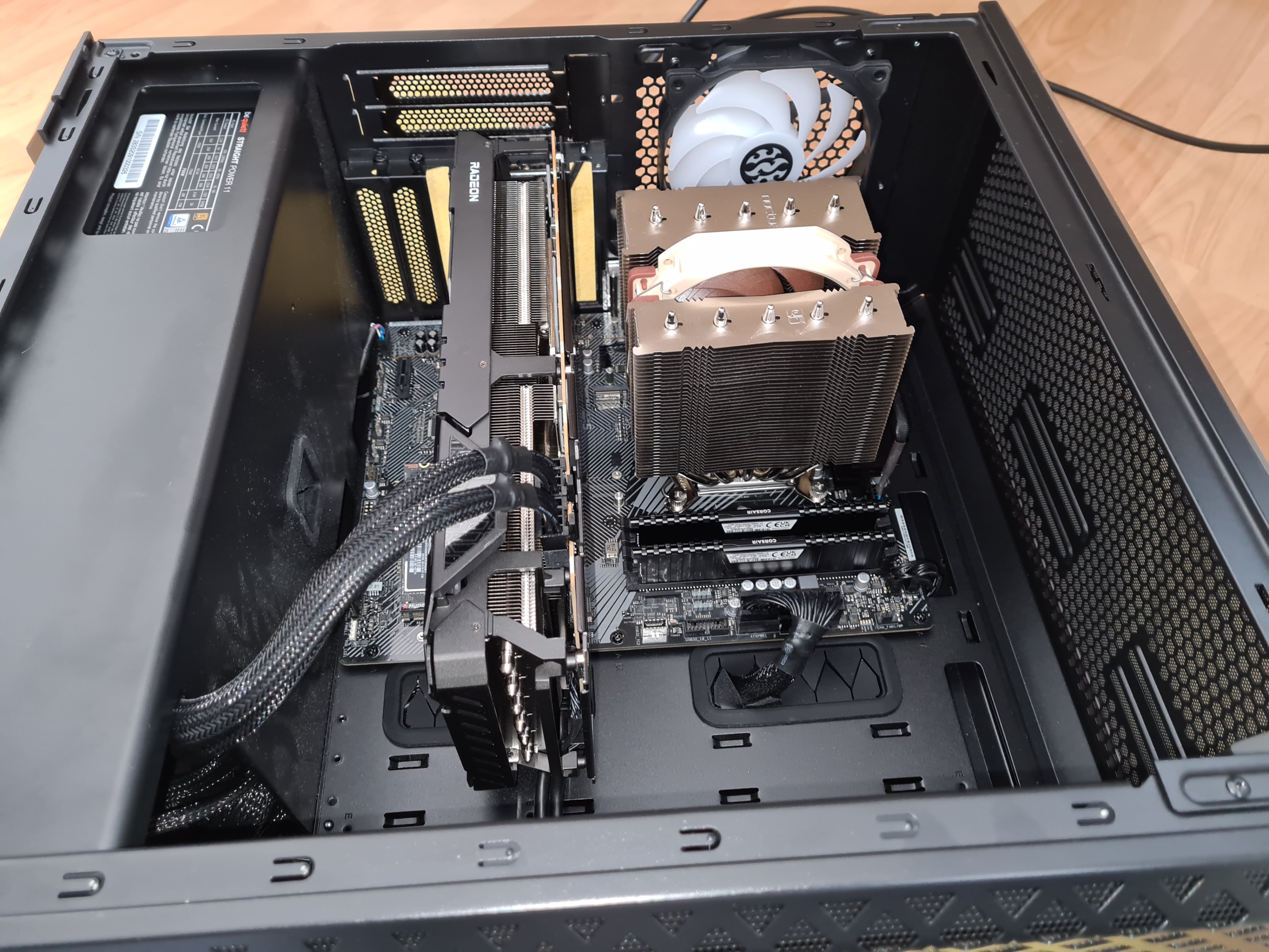

Hat nichts mit dem Fehler zu tun, aber auf den Bildern kann mans nicht erkennen - EPS12V Stecker ist drin ?
Die SSD ist bei deinen Versuchen aber schon verschraubt ?
Ein 12 v stecker ist drin. Muss der zweite auch rein?🤔
Due ssd ist bei den versuchen nicht verschraubt aber als alles anfing war sie am richtigen platz verschraubt

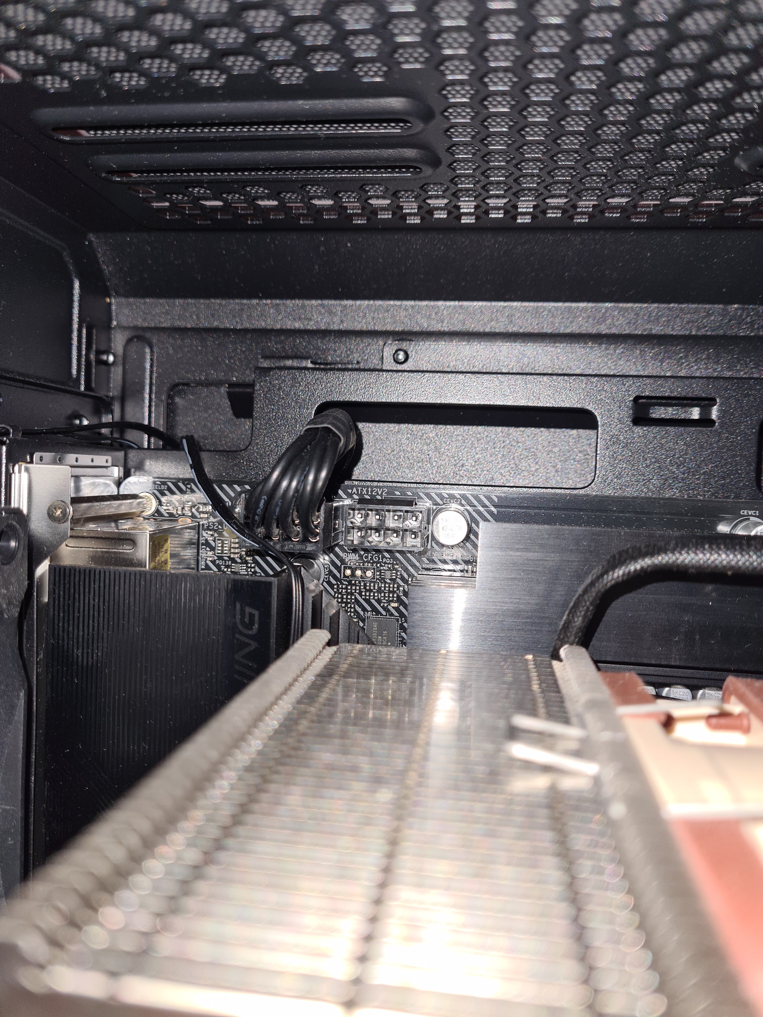

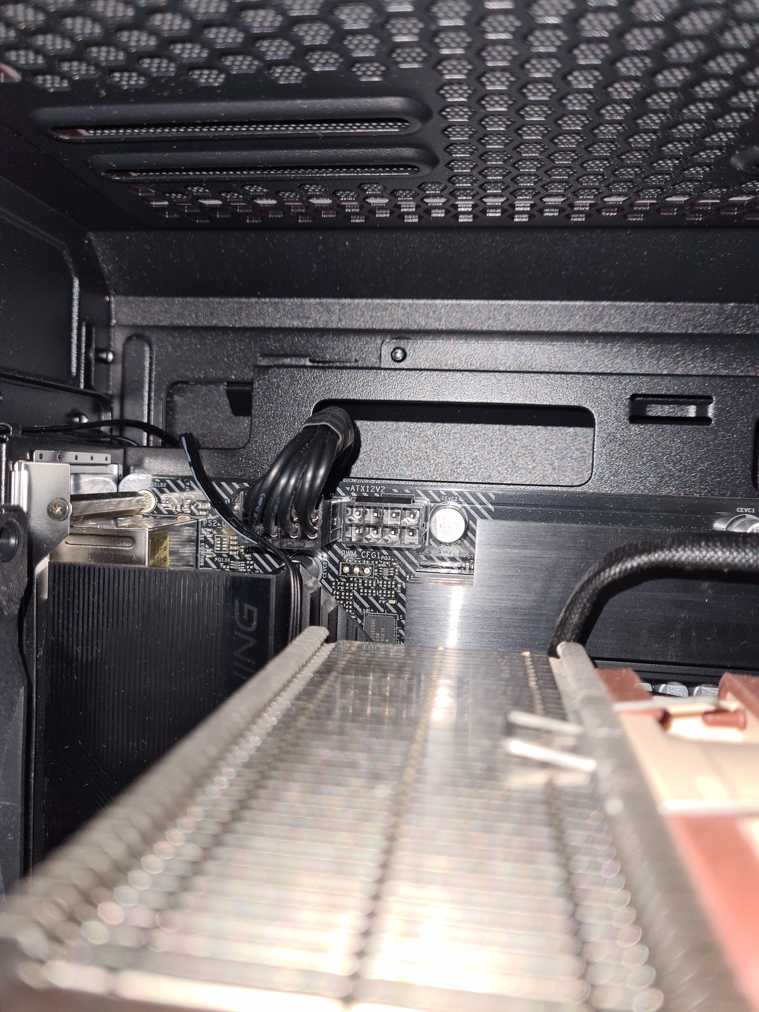

Der zweite Stecker ist für OC gedacht. Schließe den zweiten Stecker an deinem Mainboard und teste mal. Kann nichts passieren.
