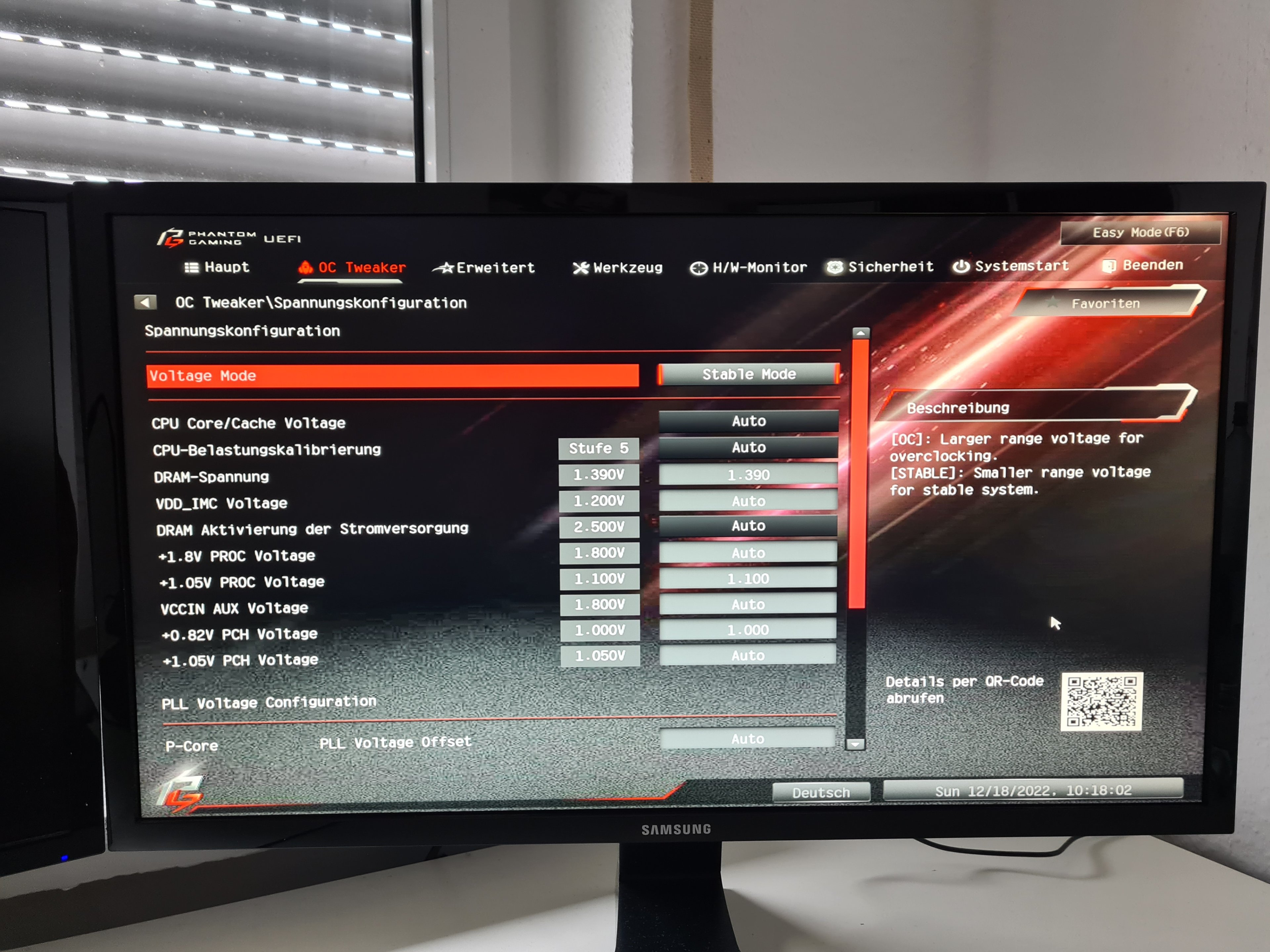

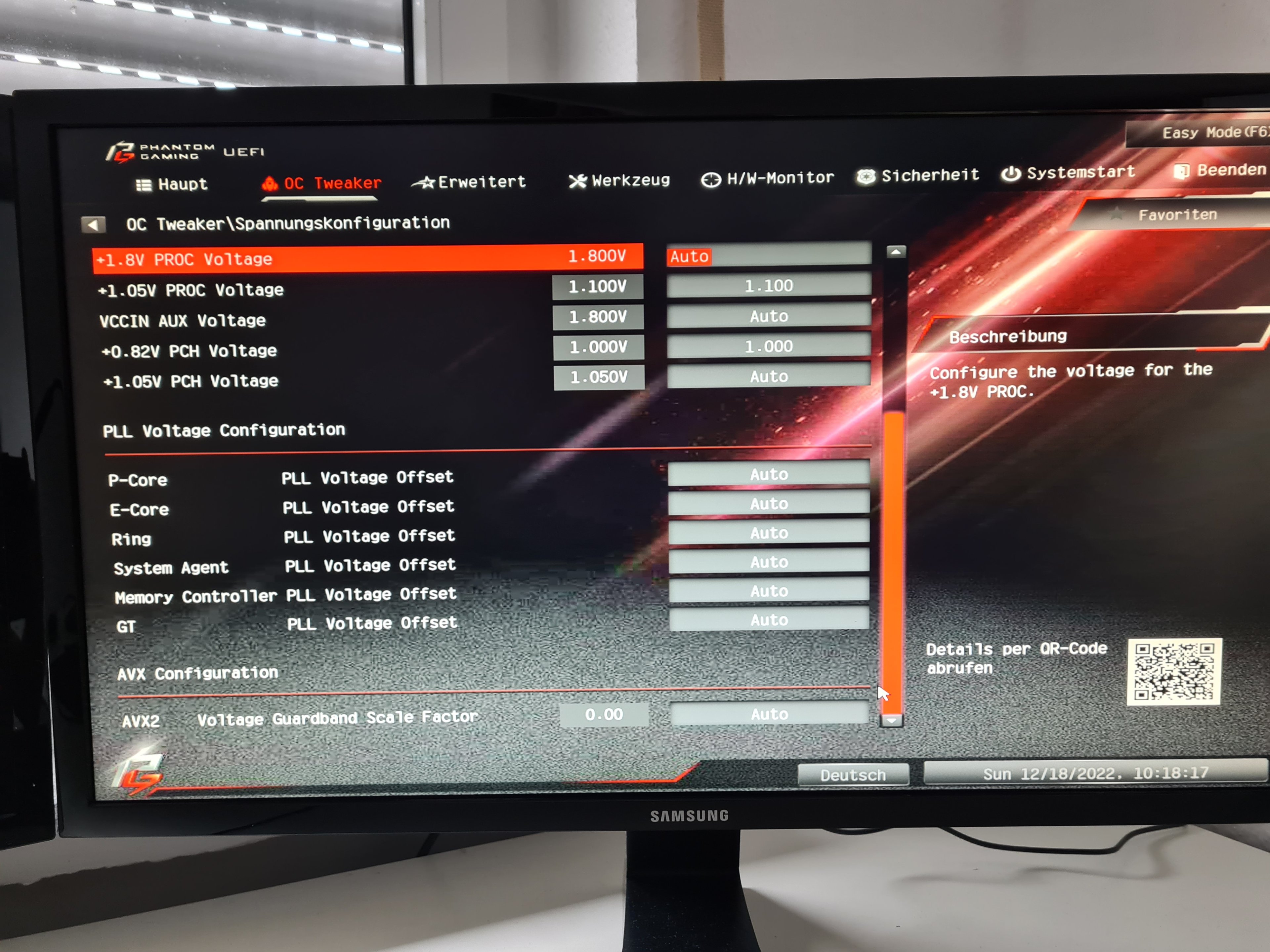

die Spannungen stehen im Bios vermutlich auf "Auto" , da musst du den Wert eingeben,
mit Punkt statt Komma, also 1.15 statt 1,15 usw.

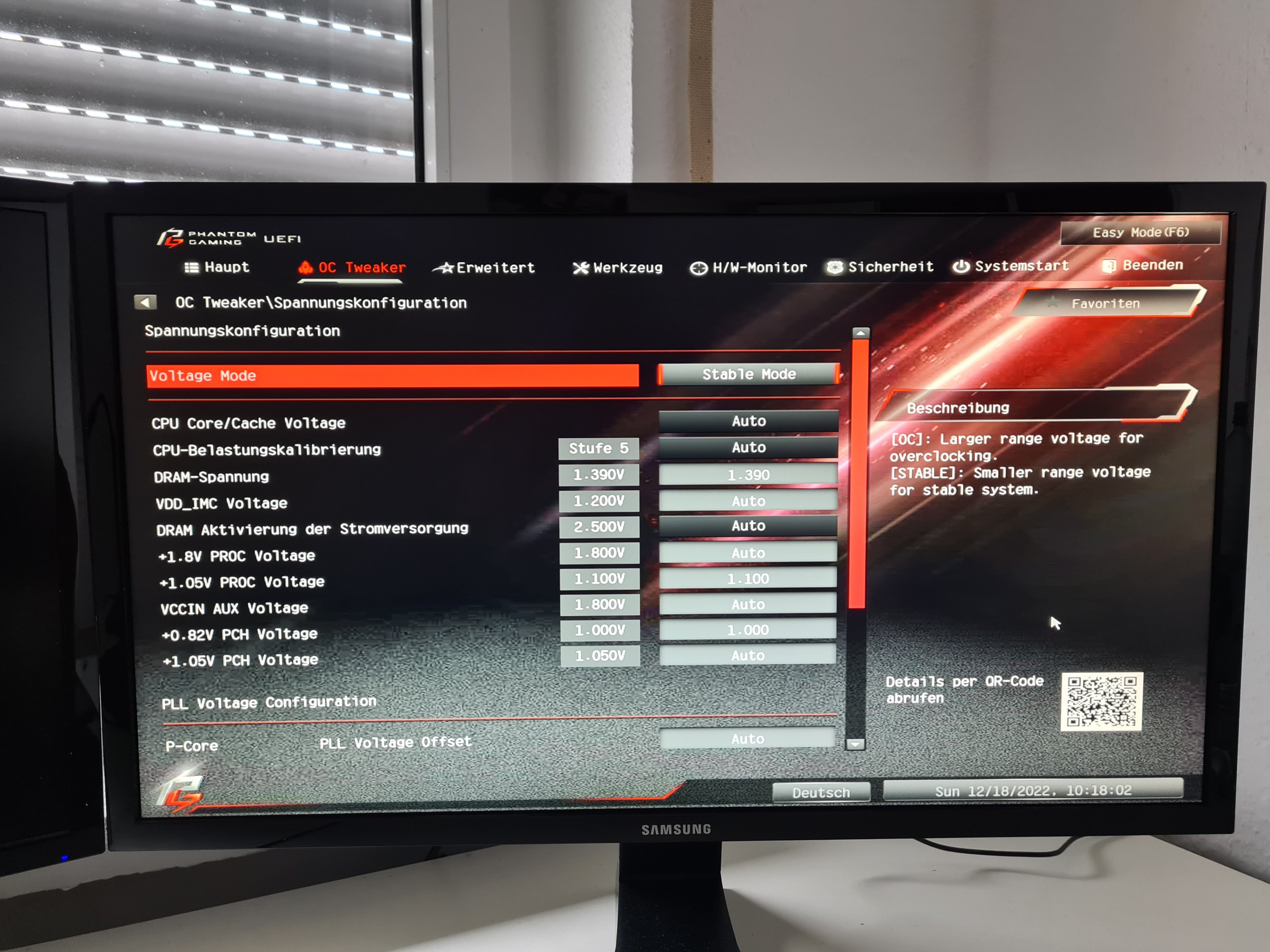

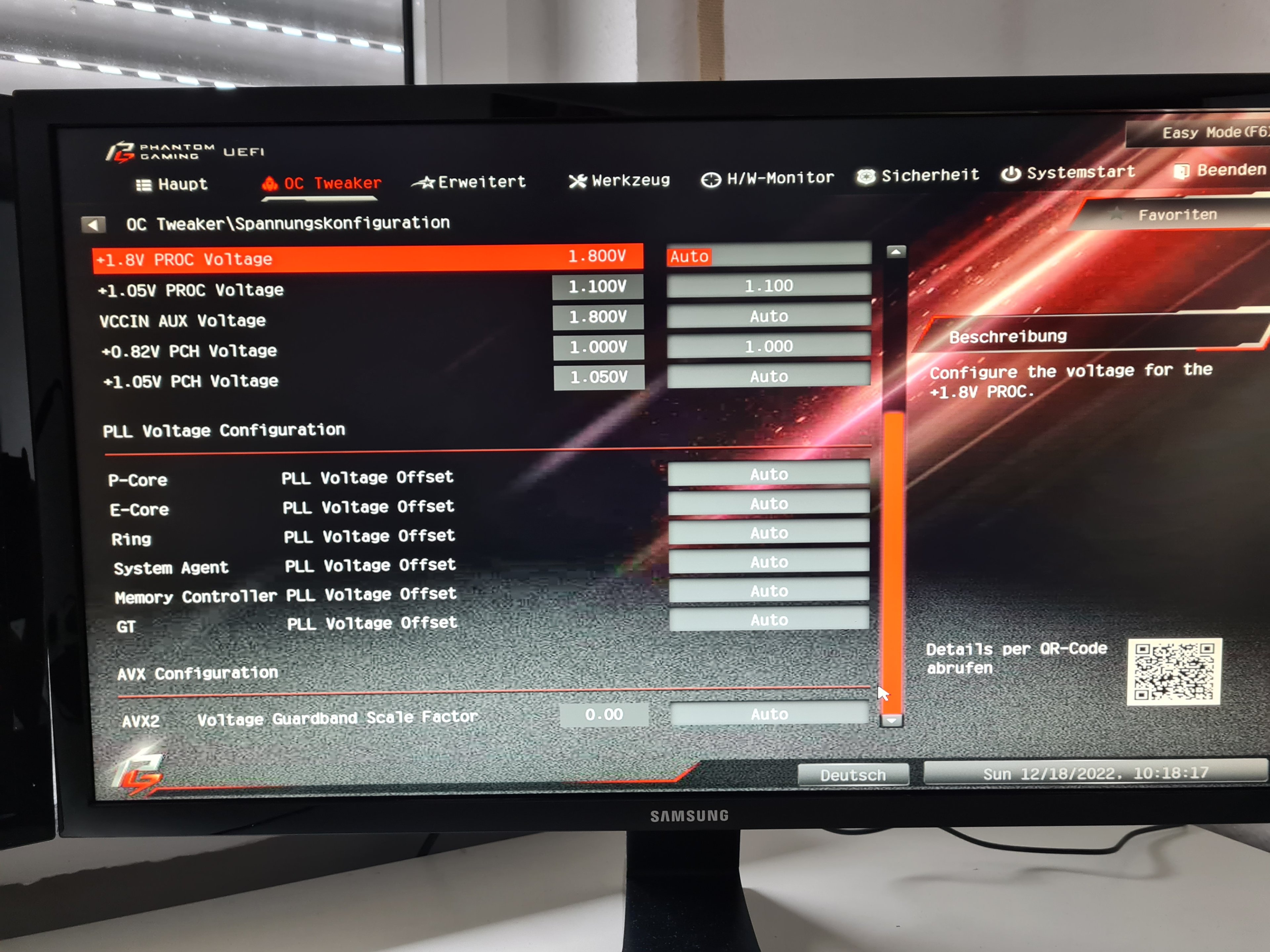

Dieses VCCSA und PCH Voltage konnte ich nicht finden um die Spannung zu Àndern die anderen schon.
AnhÀnge
bei System Agent Offset und Memory Controller Offset mal +0.150 eingeben,
bei Offset wird nicht die Spannung als Wert eingegeben, sondern nur der Wert, um den du erhöhen möchtest.
Dann speichern und nochmal ins Bios, schauen, ob die neuen Wert alle da sind.
Hab die Spannungen erhöht, leider kein Unterschied. Direkt beim Hochfahren wieder BSOD😔
