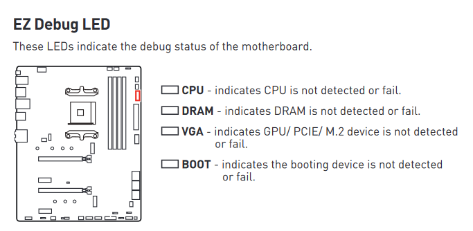

Hauro schrieb:
Windows wurde im UEFI-Modus installiert, damit passt als Boot-Mode UEFI ohne das Compatibility Support Module (CSM).
Das Mainboard hat Diagnose-LEDs
[Quelle: MAG B550 TOMAHAWK Motherboard User Guide]
Beim POST (power-on self-test) werden die UEFI-Phasen durch die Diagnose-LEDs angezeigt.
UEFI Initialization phases:
  1. SEC (Security) phase:
    Pre-RAM code handles CPU initialization to create temporary stack in CPU cache.
  2. PEI (Pre-EFI initialization) phase:
    Finishes CPU initialization, discovers the DRAM, and determines boot mode (cold boot, S3, S4)
  3. DXE (Driver Execution Environment) phase:
    Loads drivers that initialize the rest of system hardware.
  4. BDS (Boot Device Selection) phase:
    Finds boot devices, loads the OS, and passes control over to the OS
Tritt ein Fehler bei der Initialisierung auf, leuchtt die entsprechende LED.
P.S.
Die UEFI-Version ist nicht gerade aktuell - 7C91vA5 2021-01-26 vs. 7C91vAA 2022-06-06. Würde wenigstens auf 7C91vA8 mit AMD ComboAm4v2PI 1.2.0.5 oder 7C91vA9 mit AMD ComboAm4v2PI 1.2.0.6c gehen, wenn es nicht nicht die 7C91vAA mit AMD ComboAm4v2PI 1.2.0.7 sein soll.
Glaube hiermit kommen wir schon weiter!
Soeben einen Neustart getätigt, LED für VGA ist rot!
Startet aber ganz normal, lädt Windows und ich bin mit Ihm in Chrome.

Hauro schrieb:
Die Initialisierung erkennt einen (möglichen) Fehler.
Würde das UEFI aktualisieren, dabei wird das CMOS gelöscht. Beim Start werden dann alle Komponenten neu initialisiert.
Erledigt!
Bleibt abzuwarten, bis das Problem wieder eintritt oder es nun die Lösung war.
Blinken tut VGA immer noch, aber da kann kein Fehler vorliegen. Graka ist zu 100% am laufen, sagen die Tests, Graka wird mit Strom versorgt und die SSD wird ja erkannt und läuft. Also das wären alle 3 möglichen Gründe dafür..

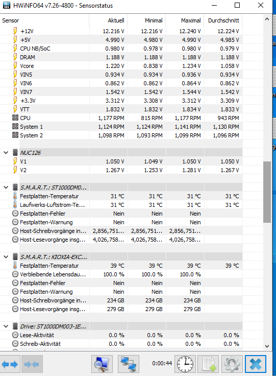

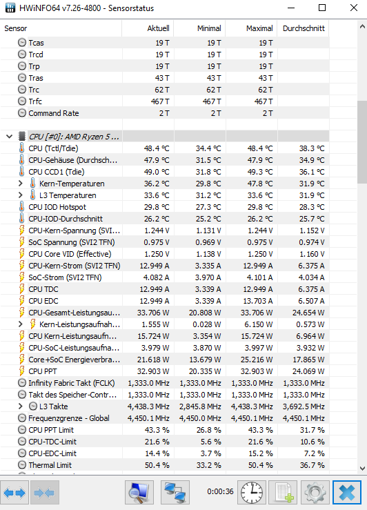

wuselsurfer schrieb:
Hast Du mal die Spannungen der Grafikkarte im Betrieb verfolgt:
https://www.hwinfo.com/ ?
Das Netzteil hat ziemlich alte Technik (80 + Bronze).
Das war so vor 15 Jahren Mode.

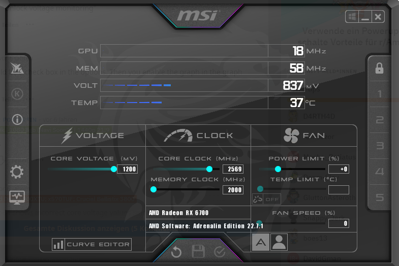

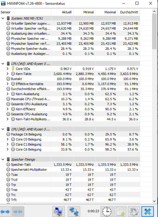

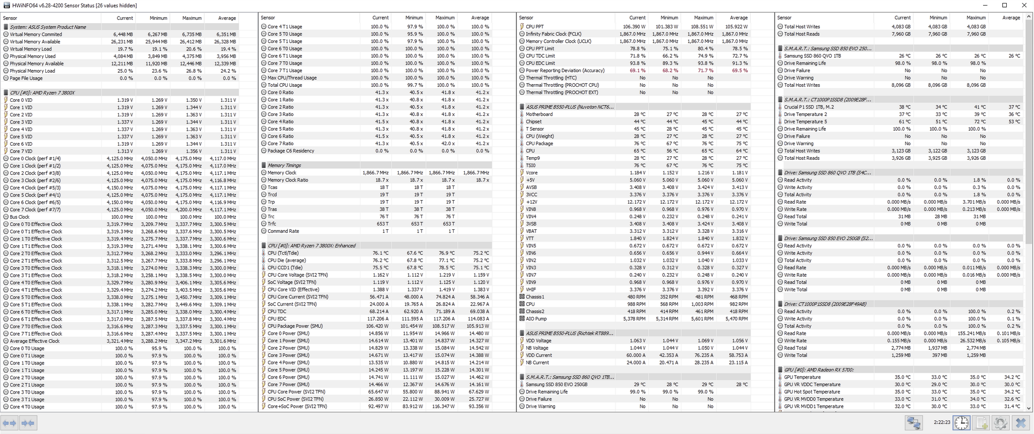

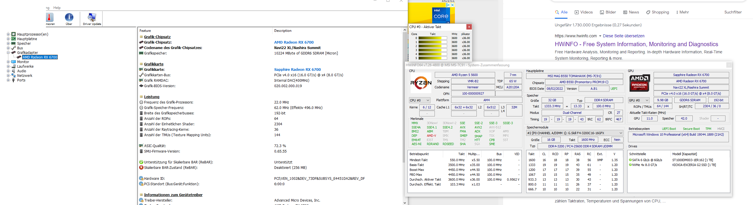

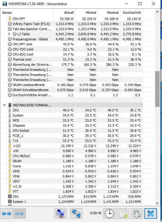

Hi!
Habe ich mir mal geladen.
Kann die Ergebnisse aber leider nicht deuten.
Habe mal nen Screen angehangen, könntest du das ggf. mal anschauen?
EDIT: Hab noch nen MSI Screen angehangen - hier nichts geändert. Voltage 837mV gut oder nicht? :D
LG
