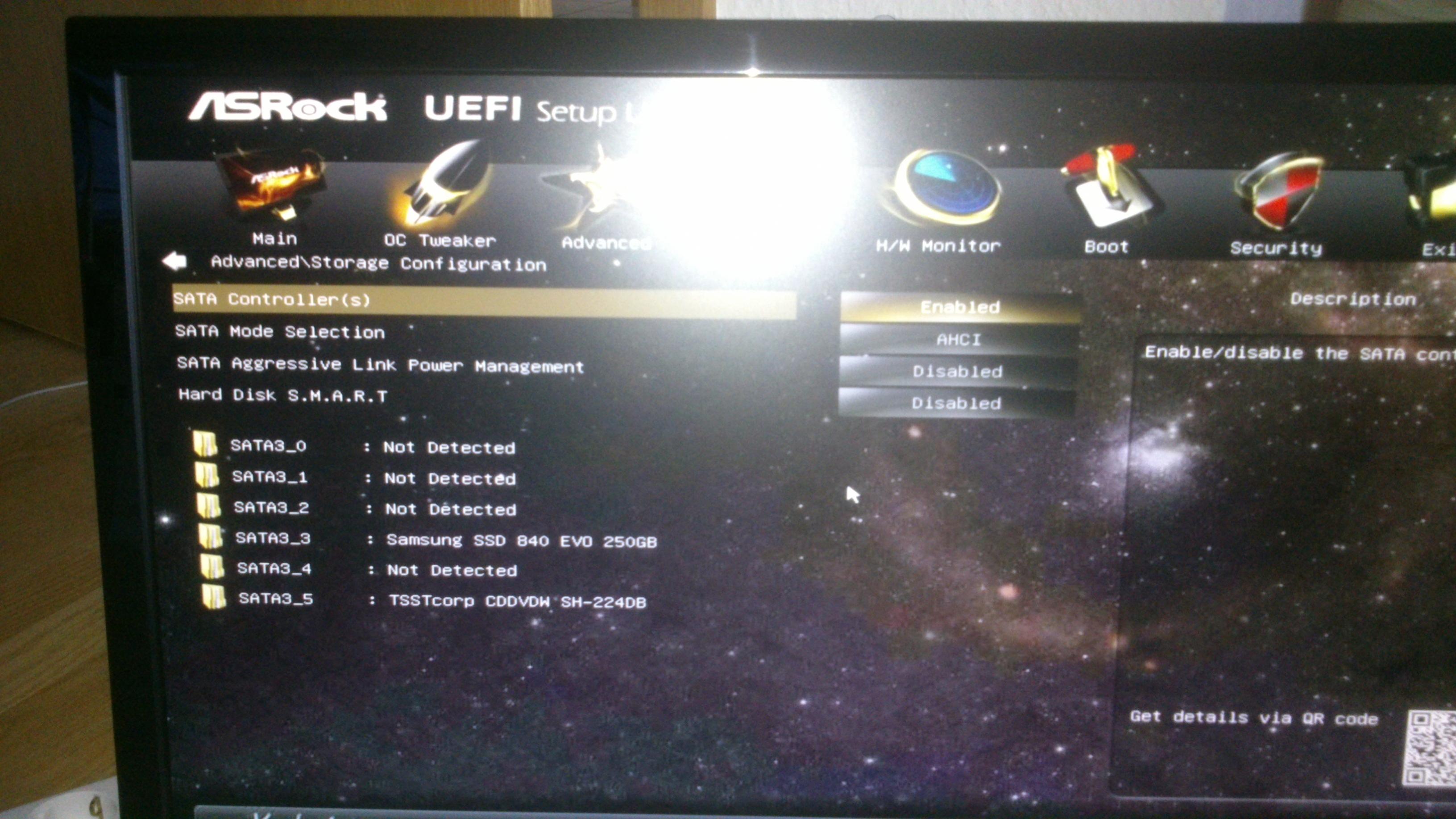

Edit. Hier mal ein Pic vom UEFI:

schalte doch mal SMART ein, vielleicht bekommst ja schon beim Start eine Warnung zur besagten HDD. Ansonsten mal das SATA Kabel tauschen und prüfen ob die Platte auch anläuft wenn du das Sys einschaltest.

Ich glaube mit meinem SATA kabel stimmt was nicht, habe mal die beiden stecker von SSD nach HDD getan und umgekehrt, und siehe da: Im UEFI/BIOS wird die 2TB HDD jetzt erkannt.
kann es vielleicht auch was mit dem Steckplatz zutun haben. Ich meine das kabel das von SSD/HDD aufs Mainboard geht.
Probiere es doch einfach aus, kann natürlich auch am Anschluss des MB liegen. Würde dir ohnehin empfehlen die SSD auf 1 und die HDD auf 2 zu hängen, alleine der "Ordnung" zuliebe :)
Die meisten Mainboards fangen aber bei "0" an zu zählen. Deswegen lege ich das OS auf "0" und dann nach persönlicher Priorisierung absteigend. Zusätzlich darauf achten, dass man die schnellen SATA3-Anschlüsse für die SSD benutzt. Für HDDs ists im Grunde Banane ob SATA2 oder SATA3
Mein Problem ist gelöst! :) Habe mal ein anderes Sata Kabel genommen und auch gleich den Tip von "PCTüftler" in die tat umgesetzt und die Stecker auf SATA3_1 und SATA3_2 gesetzt.
Jetzt erkennt Win auch meine 2TB Platte und natürlich die SSD.
