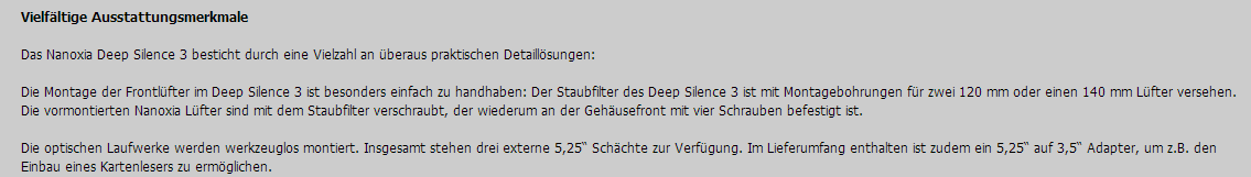

Sieht jetzt gut aus, allerdings gibt es noch ein Problem. Das DS3 hat keinen 3,5er Platz für den Kartenleser :(
Verstehe nicht warum sie nicht wie beim 1er eine Blende für 3,5 Geräte mitliefern. Haben aber einen guten Support, würde ich mal anschreiben, denn die Blende und Rahmen was beim 1er dabei sind würden auch beim 3er passen.
Ja... Das stimmt, allerdings habe ich etwas interessantes auf der Händler Homepage gefunden, siehe Bild.
Kann man dem ganzen vertrauen?
Das sollte dann schon so stimmen, wenn nichts dabei ist einfach den Support anschreiben. Hatte mal einen schleifenden Lüfter und innerhalb von 3 Stunden, nachdem ich den Support das erste mal angeschrieben habe, war schon ein Neuer auf dem Postweg.
