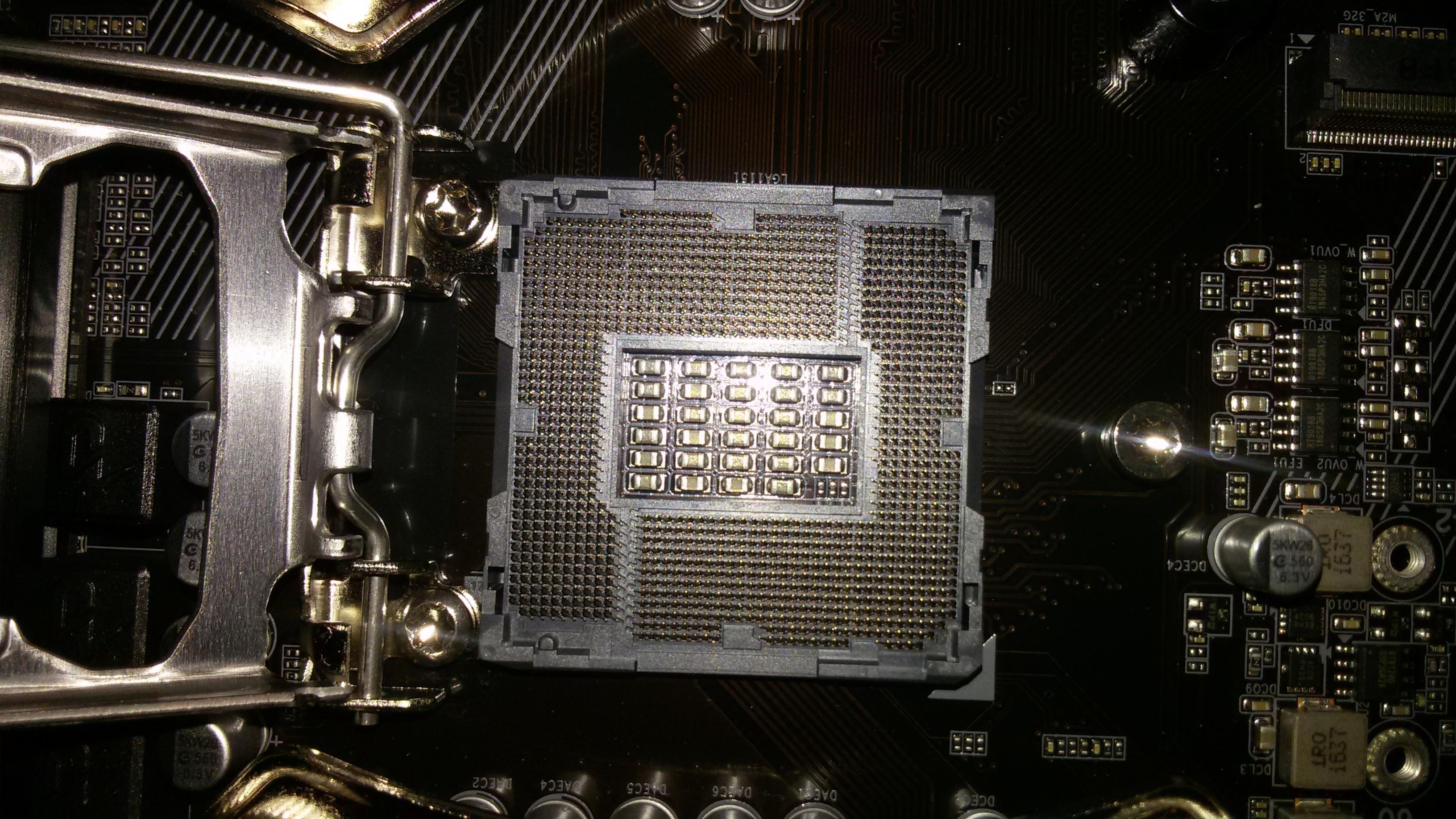

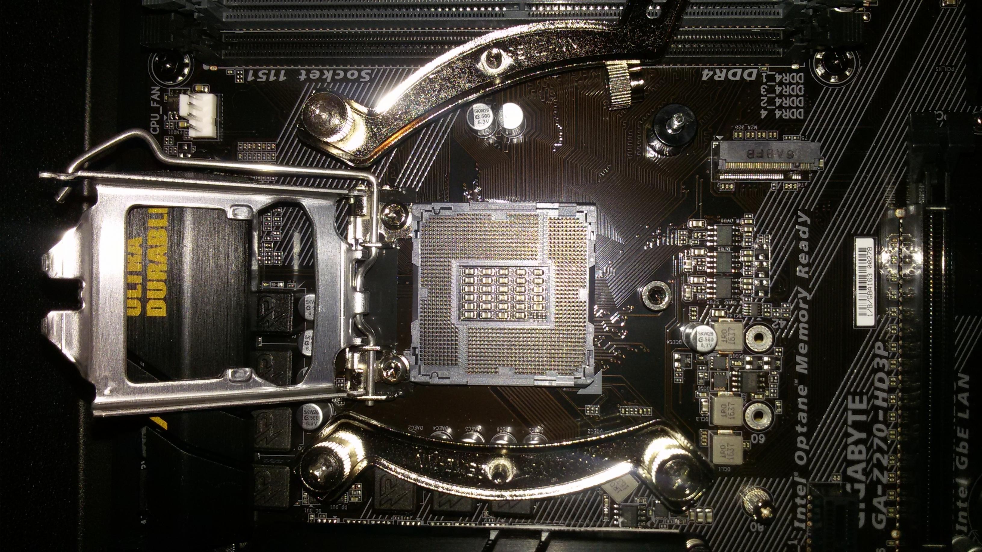

Grade Bilder vom Sockel gemacht, hoffe die Qualität ist ausreichend:
https://abload.de/img/img_20170128_205820msspg.jpg
https://abload.de/img/img_20170128_2058286dskb.jpg
Bild vom Innenraum mache ich nachher, wenn ich den Kühler wieder dran geschraubt habe.

Klingt nach nem Kurzschluss. Ich gehe davon aus dass du schon mal PCs zusammen gebaut hast? :D
Zum Sockel.
Zweites Bild, oben rechts nach unten verlaufend der FÜNFTE/SECHSTE Pin, der Reflektiert stärker als die anderen Pins, könnte sein dasser zu tief am Sockel sitzt und deshalb keinen Kontakt bekommt !?
Das erinnert sehr an den bekannten "Intel-an-aus-bug", der auch schon bei früheren CPU-Generationen auftrat. Vielleicht nur Zufall, aber sehr oft waren Gigabyte-Boards betroffen...

Ließt du auch hier die postingbeiträge oder schreibste nur Wild drauf? Wir haben doch schin min 3 gebogende Pins entdeckt :p
Die scheinen aber nicht gebogen genug, um das Problem zu verursachen, genau kann man das wohl nur live sehen!
Sehr interessant, das mit den verbogenen Pins.
Ich denke, auf dem nachfolgenden Bild sieht man recht gut, dass mindestens einer tatsächlich merklich verbogen ist (oben rechts):
https://abload.de/img/dsc_5060anderea9jty.jpg
Sollte ich versuchen, die Pins selbstständig gerade zu biegen? Oder doch lieber zurück schicken? Wobei ich ja eigentlich nicht nachweisen kann, dass nicht ich sie verbogen habe?
eine Nähnadel so wie Lupe vorhanden? Hab diese Lupe hier die grade ausreichend dafür ist

aber hab dir ja in den Fotos aus Post #11 3 Makierungen mit roten Pfeil gemacht der rechte wo Danke emeraldmine auch gefunden wurde sollte zuerst gerichtet werden, danach kannste dich um die 2 kleineren leichteren Pins kümmern wichtig ist so gleiche Position zu bekommen und Höhe die erkennst du wenn sanft leicht mit einem Finger drüber streifst :p So habe ich jetzt 2 Boards + mein nich in nutzung Shutte XH97 wieder ans laufen bekommen...

Sagt doch schon alles aus oder nicht? Klar kannste es versuchen mit glück ein neues Board bekommen, aber bis dahin haste in 5-10 mins die Pins selber gerichtet und das Board sollte seinen Dienst machen mit der CPU...
