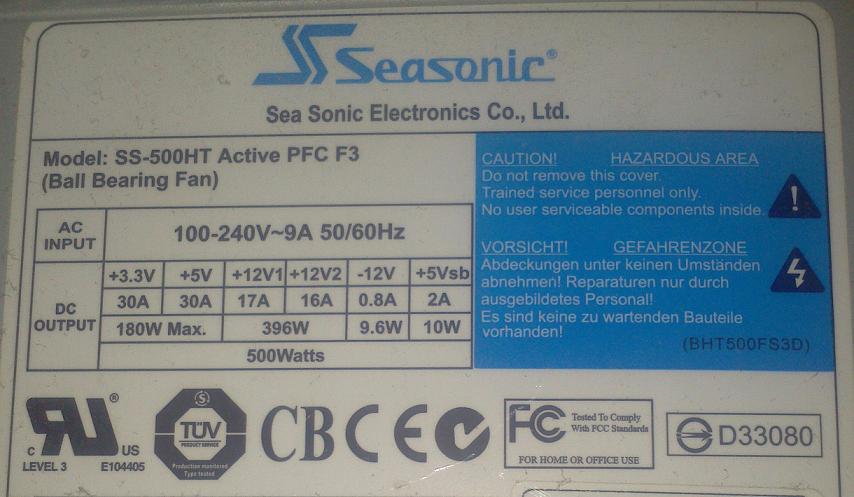

Netzteil: Seasonic SS-500HT Active PFC F3
Erste Frage zum Netzteil wäre ob dieses genug Power hat um die neuen Komponenten zu versorgen oder ob hier auch gewechselt werden müßte.
Habe mich im Vorfeld schon versucht im Internet zu informieren, aber leider nur sehr wenig zu meinem Netzteil gefunden.
Deswegen hier ein Bild von meinem Netzteil.

Nur kurz zum Netzteil:
Wenn ich das richtig gesehen habe, ist dieses Produkt zwischen 6 und 7 Jahre alt, richtig ?
Wenn ja, dann kaufe Dir ein neues mit sehr guter Effektivität und aktueller Schaltungstechnik, obwohl Seasonic ein sehr guter Hersteller ist. Sollte es auf den letzten Cent hier ankommen, dann kannst Du Dir ein Antec HCG-XXX kaufen mit Seasonic inside.
NT sollte noch reichen. Probiers aus. Wenns wirklich so alt ist, denk kurzfristig an ein effizientes Neues.

NT sollte noch gehen.

Das Netzteil ist glaube ich wirklich um die 6 Jahre alt.
Werde es vorerst im neuen PC verbauen und sollte es nicht reichen ein neues zulegen.
