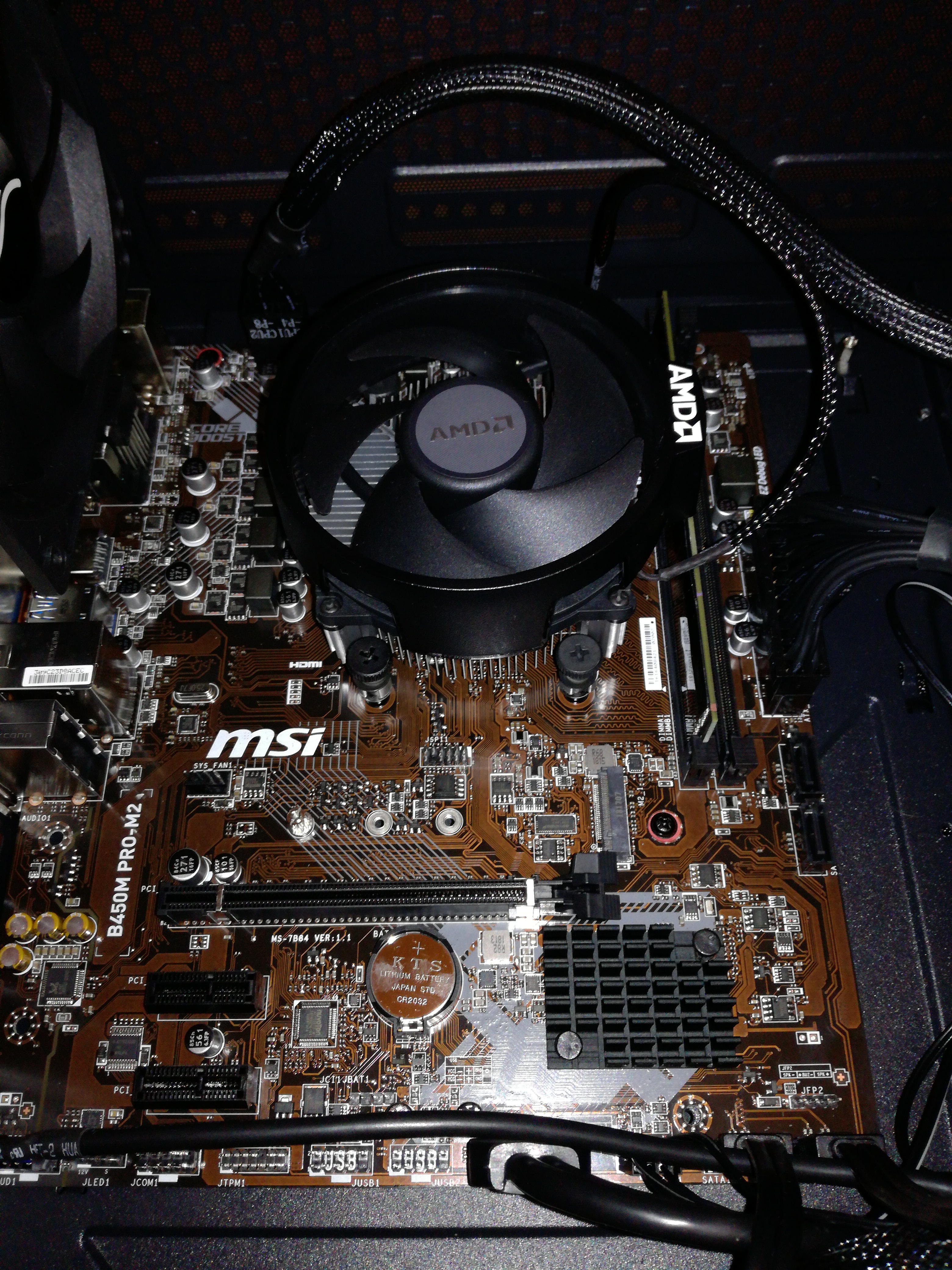

Hallo zusammen, ich hab mir übers Wochenende einen neuen PC zusammengebaut (nicht das erste Mal - bin mir also Recht sicher das alles an sich korrekt verbaut sein sollte).
Die Sache ist, wenn ich den PC ohne Festplatte (2 verschiedenen getestet) starte, bekomm ich ca 2 Minuten kein Bild & später lässt er mich aber ins BIOS.
Sobald ich eine Festplatte dazu nehme bleibt er dauerhaft auf schwarz.
Ich hab absolut keine Idee woran das liegen könnte :/
System:
Msi b450 pro-m2
Radeon rx580
Ryzen 5 2600
Würde mich über Hilfe sehr freuen :)
Grüße DeQuIroX

welches Netzteil ist denn verbaut?
Abstandshalter zwischen Board und Gehäuse auch an den richtigen Stellen verbaut?
400 Watt be quiet! Pure Power 10 Non-Modular 80+ Silver ist als Netzteil verbaut.

Abstandshalter sind verbaut, hab das Motherboard aber nur an 2 schrauben festgeschraubt, mach ich immer so bevor nicht alles funktioniert, erst dann schraub ich für gewöhnlich alles fest.
Grafikkarte ist nur raus damit man auch was sieht, ist normal natürlich verbaut
Grüße & danke bis hierher

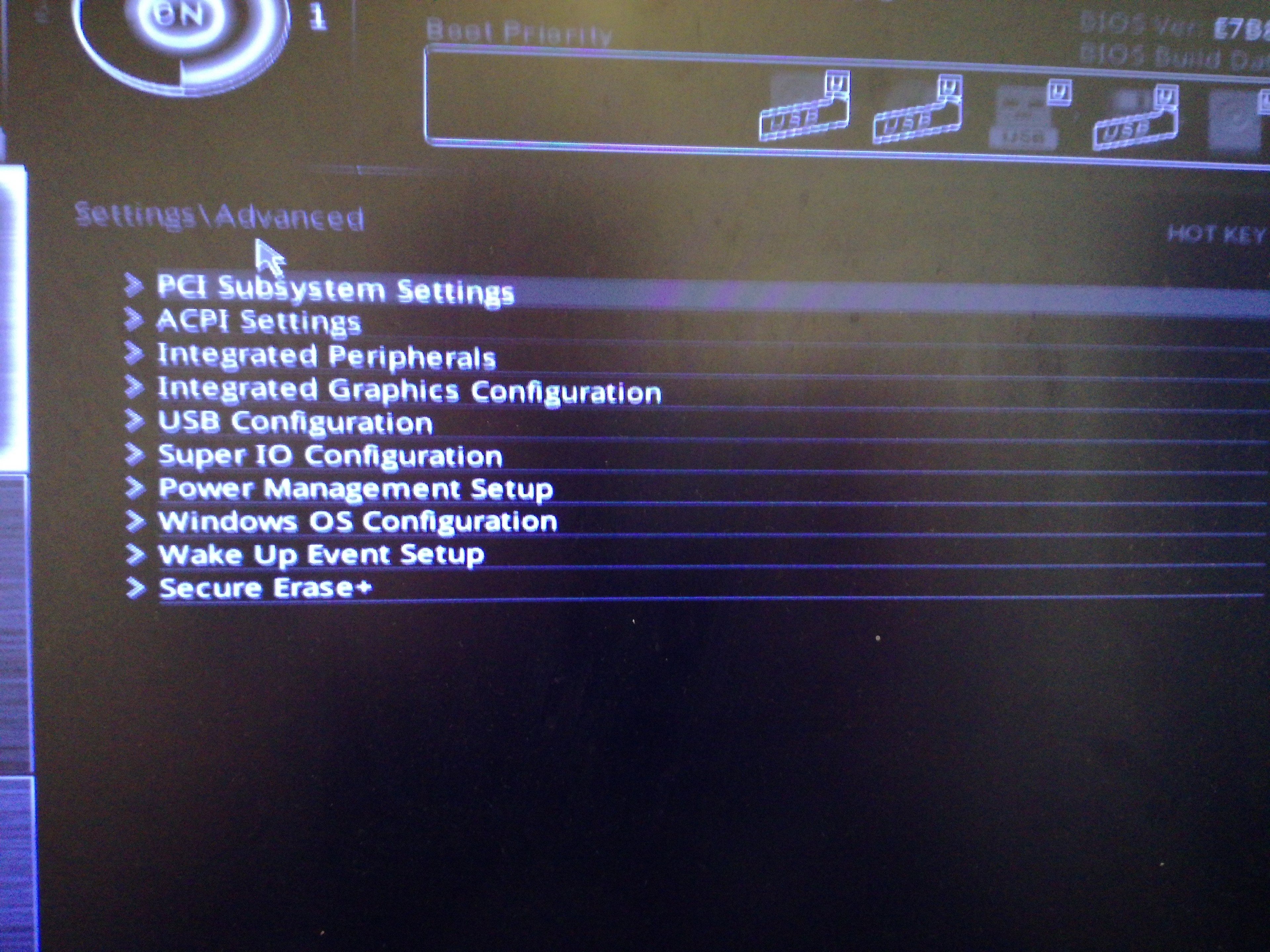

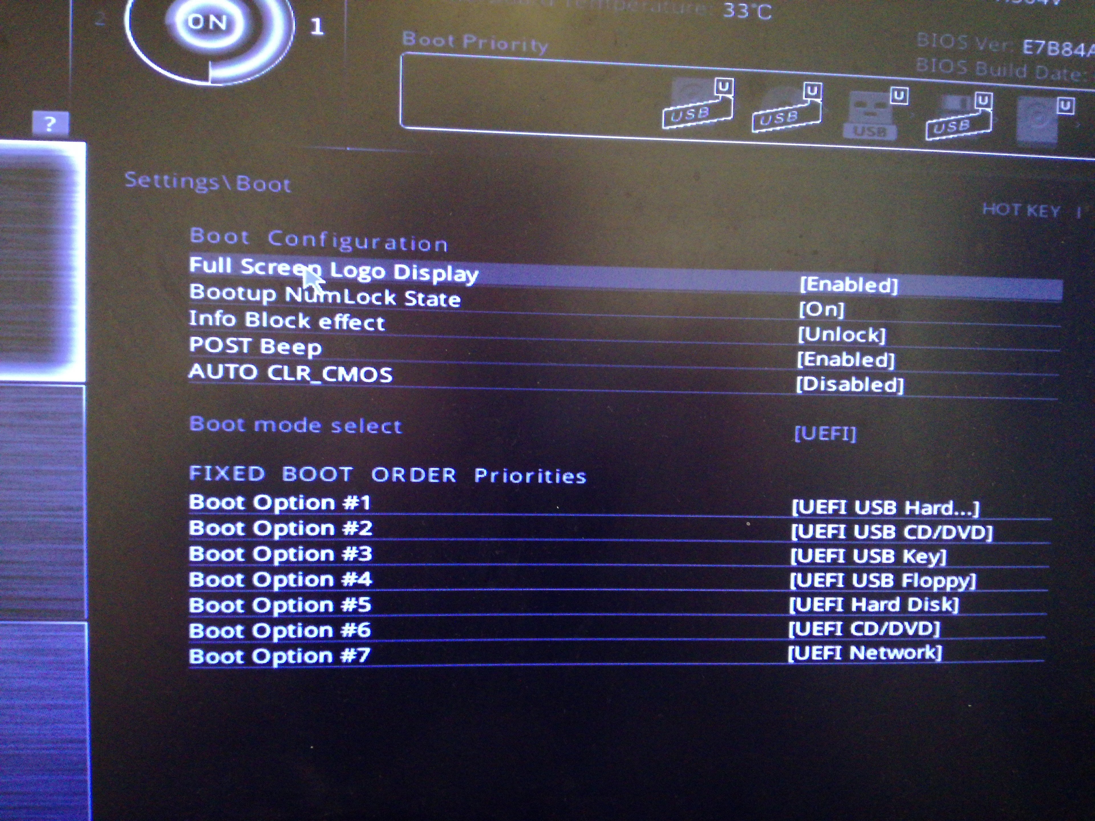

Also, ich hab jetzt Mal das BIOS geupdatet, was allerdings nichts gebracht hat.
Ich kenn mich mit dem BIOS nicht wirklich aus, aber selbst wenn ich im advanced Modus bin hab ich kaum Optionen die ich einstellen könnte, wie du beschrieben hast,
Ich füge Mal 2 Bilder bei
Was mir außerdem aufgefallen ist, das BIOS zeigt mir eigentlich alles an , CPU RAM etc aber nicht die graka, ist das normal (wie gesagt mit dem BIOS kenn ich mich nicht wirklich aus)

Beim BIOS musst dich echt mal durch alle Menüpunkte durchangeln, und möglicherweise wichtige Einstellungen suchen. MSI hat keine Beschreibung dafür im Handbuch! Wäre eigentlich ein Grund, das Mainboard nicht zu kaufen. Also der Hardware-Monitor zB. muss ja irgendwo versteckt zu finden sein, auch die SATA-Konfiguration.

Es kann sein, dass in den UEFI Secure Boot Optionen für die Grafikkarte speziell die EFI Firmware Boot Option (UEFI-GOP) wählen musst, damit die beim Booten ein Bild anzeigt.
