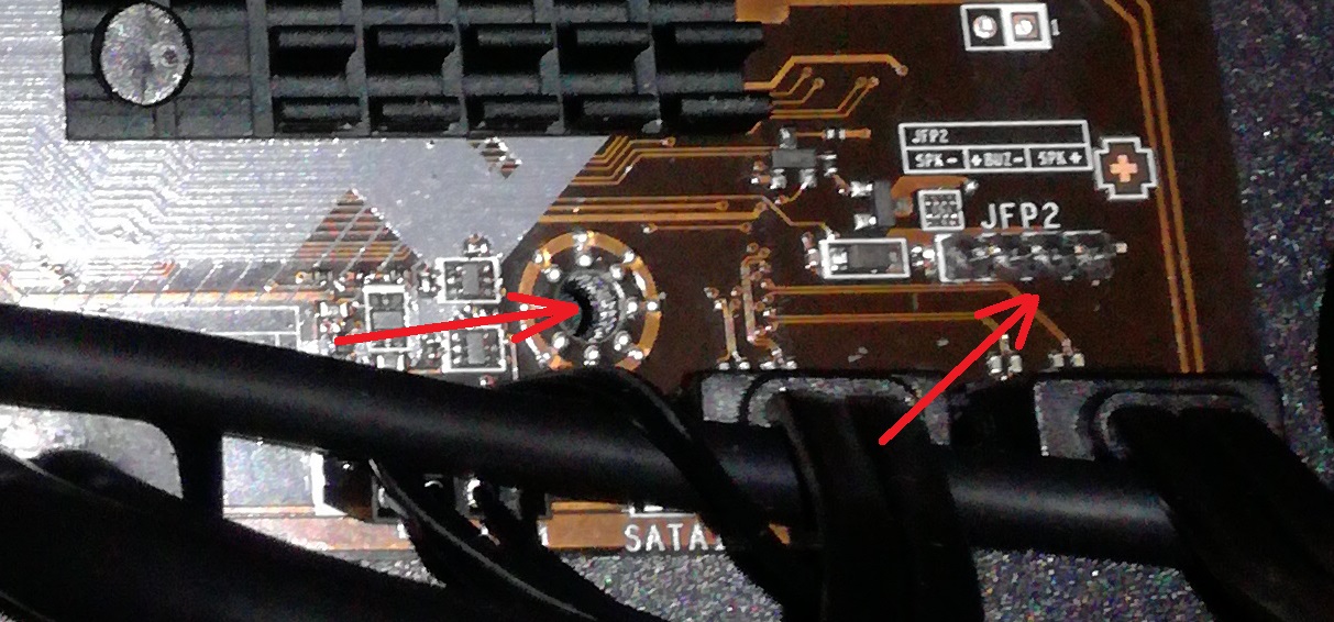

Ich habe mir nochmal das Bild vom System angeschaut, da Vorposter auf das gängige Problem der Abstandshalter hingewiesen haben, und dabei folgendes entdeckt:
Rechts unten am Mainboard sieht man durch ein Befestigungsloch im Mainboard auf das Trägerblech hinab, aber keinen Abstandshalter dort eingesetzt! Abstandshalter sind Distanzbolzen, manchmal aus gelblichen Buntmetall. Das ist im Bereich der SATA-Anschlüsse und schaut gefährlich aus. Der andere Pfeil geht auf die Stiftleiste zum Anschluss des PC-Lautsprechers.
Wenn das Mainboard so mit fehlenden Abstandshaltern eingesetzt eingeschaltet hast, kann es sein, dass es dadurch beschädigt wurde.

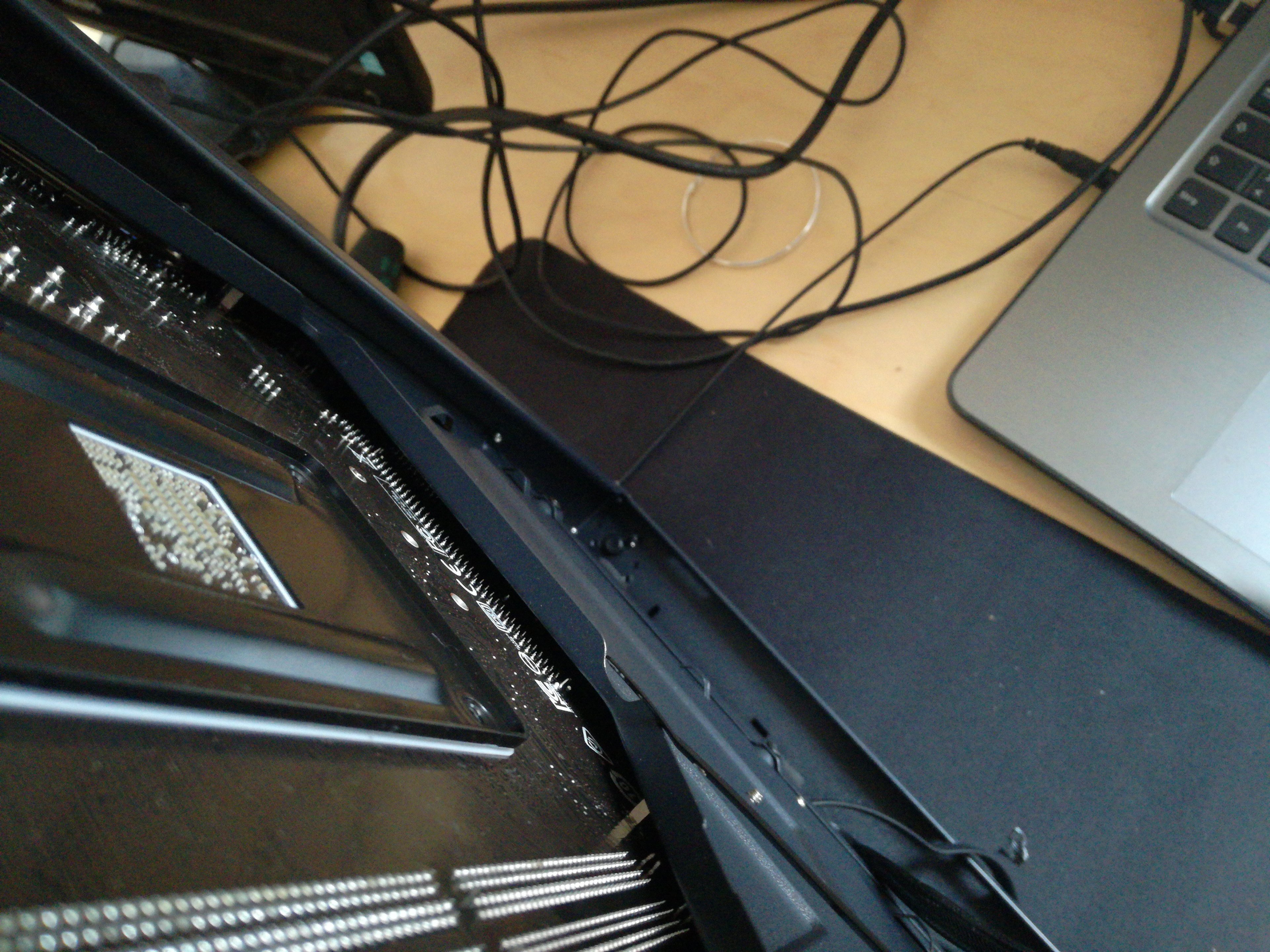

Das kann man zwar aus der Perspektive überhaupt nicht ableiten, aber wenn noch die schwere RX-580 Grafikkarte auf dem Mainboard steckt, drückt die das noch etwas mehr hinunter.
Mainboards sind doch auch ziemlich flexibel, weil groß und dünn.
Ja das mit der Perspektive stimmt, ich würde es trotzdem mal ausbauen und auf einem Karton laufen lassen
um sicher zu sein das da nicht doch ein Kontakt mit dem Gehäuse vorliegt
Und wenn ein Kontakt (= Kurzschluss) mit dem Gehäuse vorgelegen hat, ist das Mainboard wahrscheinlich inzwischen defekt. Aber ein Versuch kann nicht schaden, vielleicht nochmal Glück gehabt.
