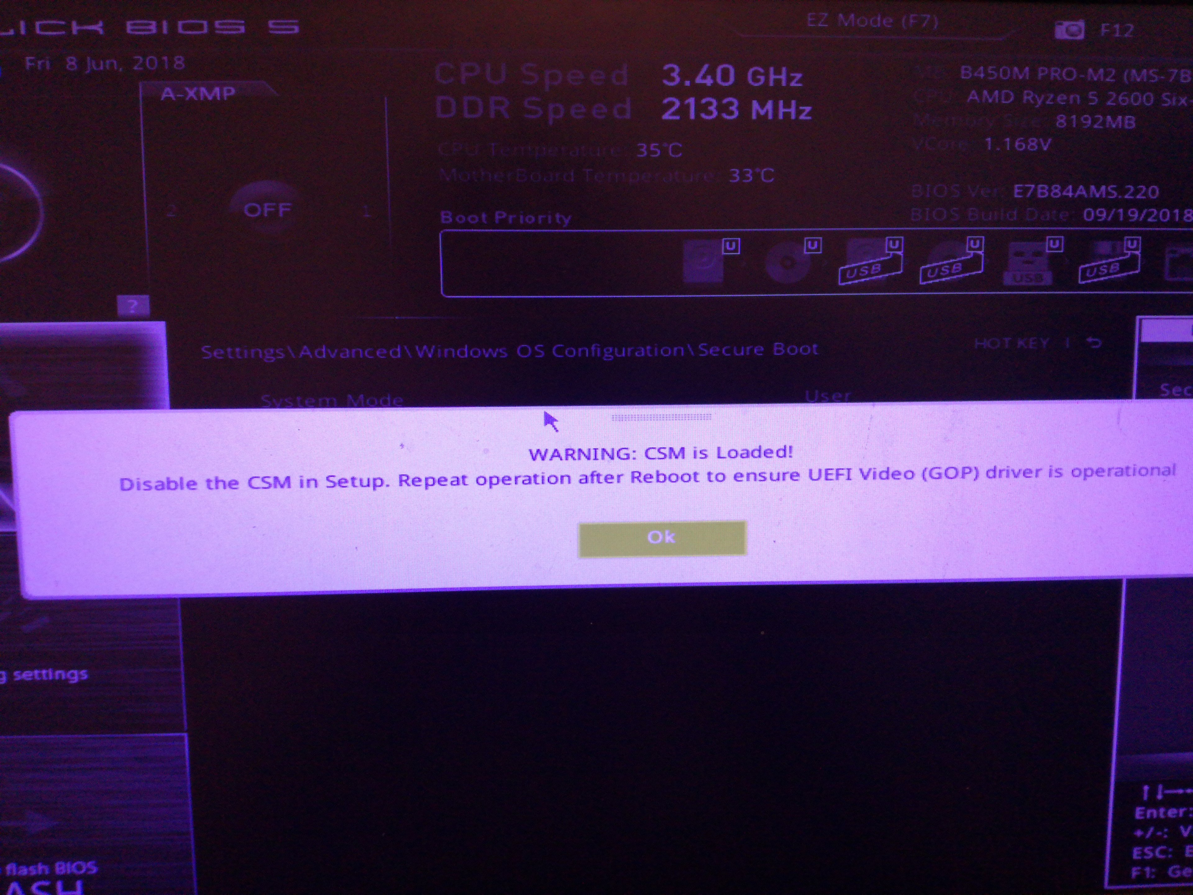

Also wenn man Windows 10 installieren möchte, dann braucht man das CSM nicht, Windows10 sollte im UEFI Secure Boot Modus installiert werden. Komisch, ich sehe in den Screenshots vom BIOS nirgends, dass CSM, oder Windows7 als Betriebssystem ausgewählt wurde.

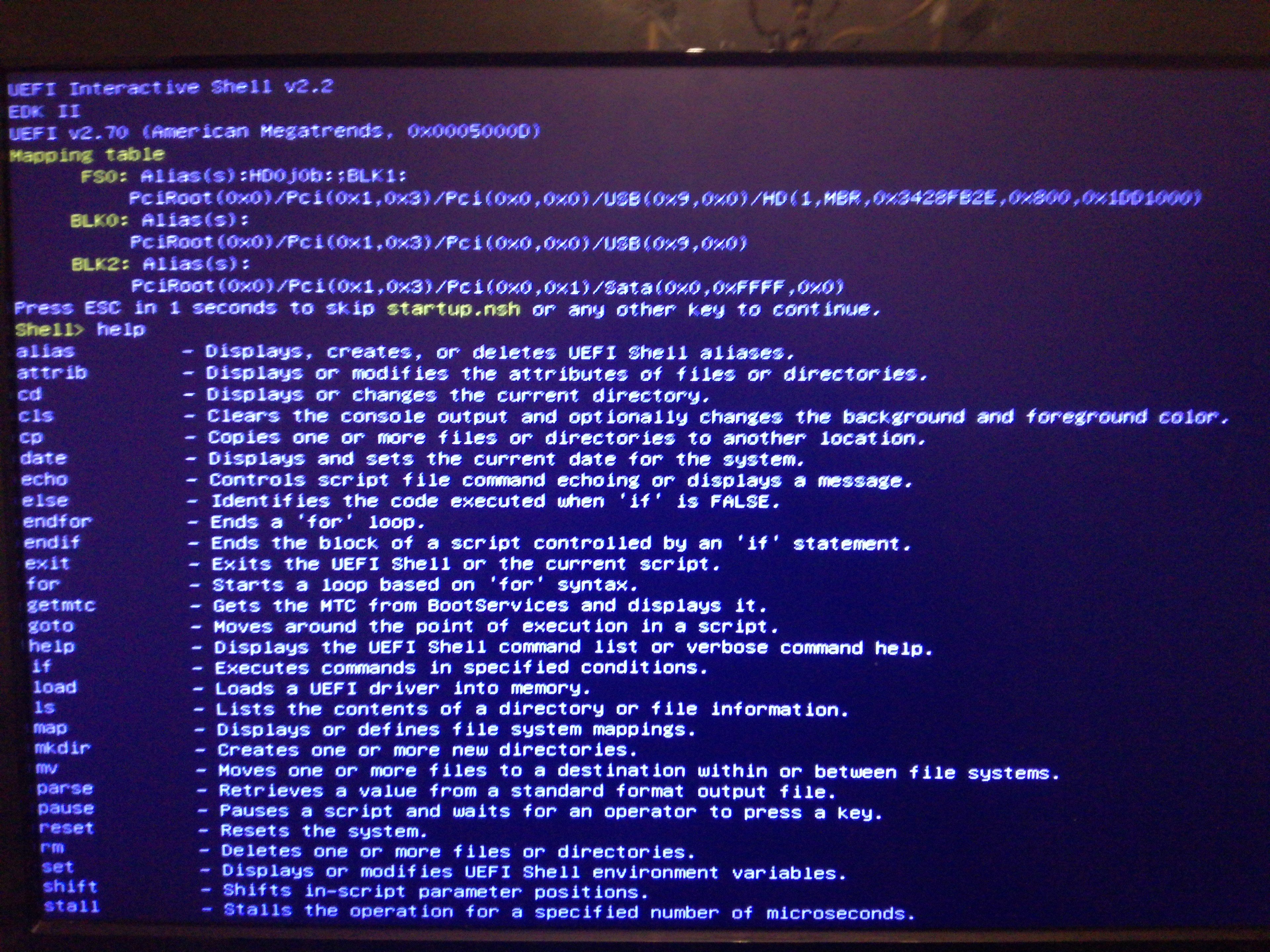

Das einzige was ich bis dato noch nicht abfotografiert hatte war die cmd Version von meinem BIOS:
Hatte ich bis dato noch nicht gemacht, hat aber auch nichts gebracht :/
Jop, der ist Natürlich drinnen.

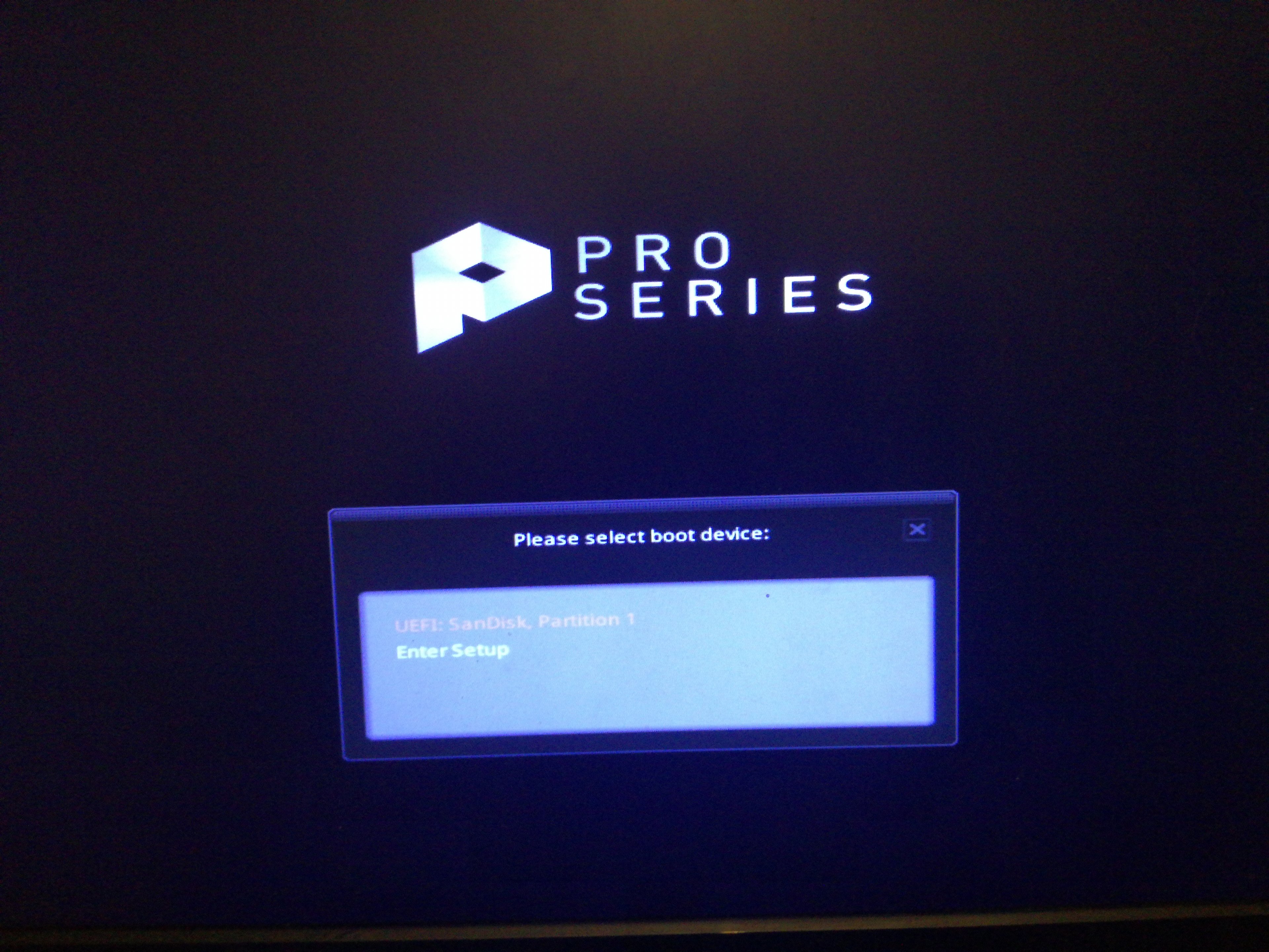

Uns jetzt bin ich maximal verwirrt, nach weiterem hin und her Gestecke und getestet komm ich jetzt mit einer Festplatte & USB Stick hierher(siehe Bild)
Wenn ich das nun aber Bestätige hab ich einige Minuten kein Signal & komm Mal wieder im BIOS raus

Das ist das normale Boot-Menü, wo man div. Medien zum Start auswählen kann. Das erhält man, wenn man beim Einschalten des Rechners F8 (oder die jeweilige dafür zugewiesene Taste bei dem Mainboard) gedrückt hält.
Hast nach dem BIOS-Update ein CMOS-Reset durchgeführt? Also Stromkabel vom Netzteil abstecken, und CMOS-Clear Jumper 2 Minuten umgesteckt?
Edit:
Was zeigt der hier eigentlich als BOOT-Option an, ist das der USB-Speicherstick mit den Windows-Installationsdateien?

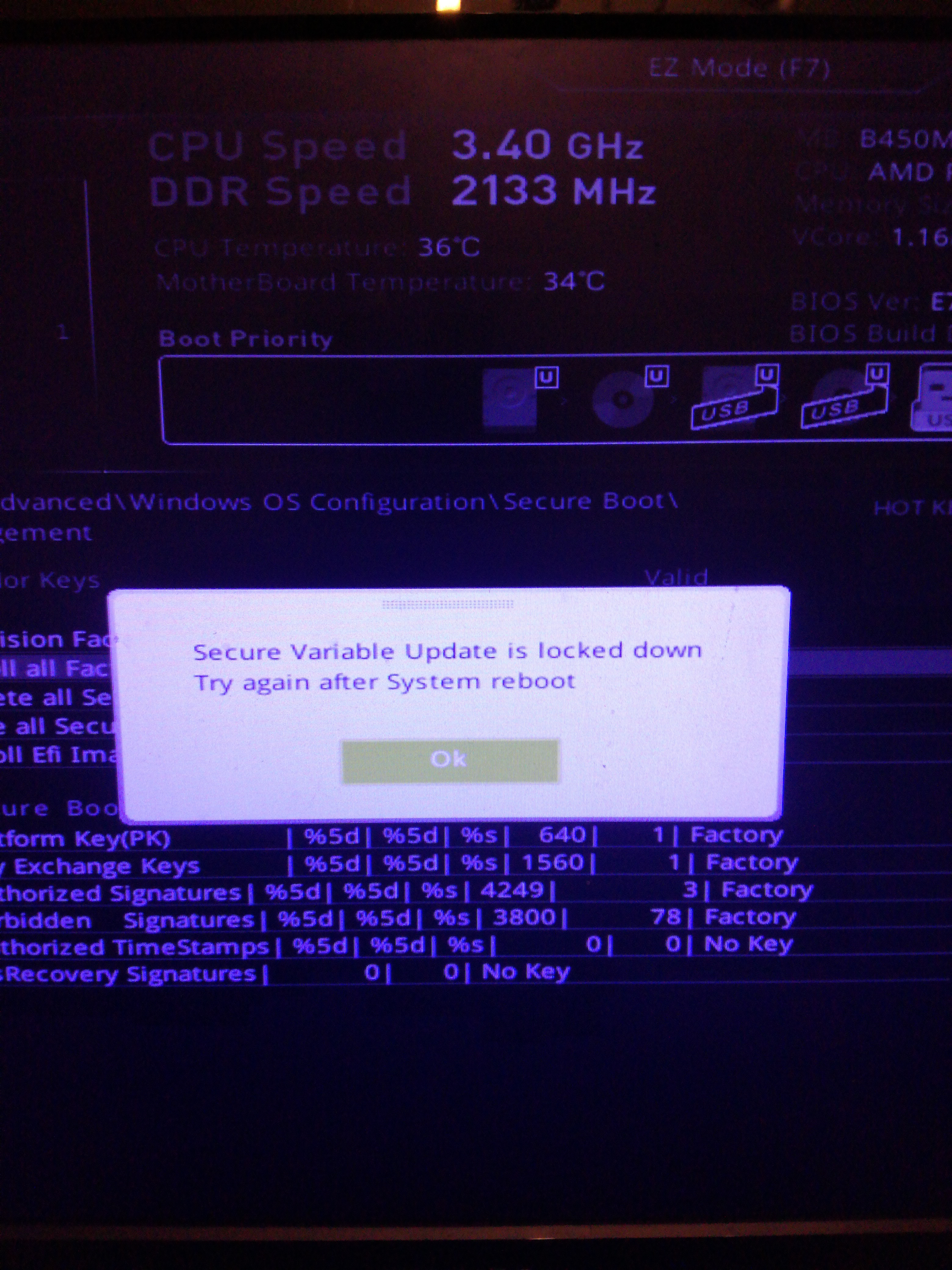

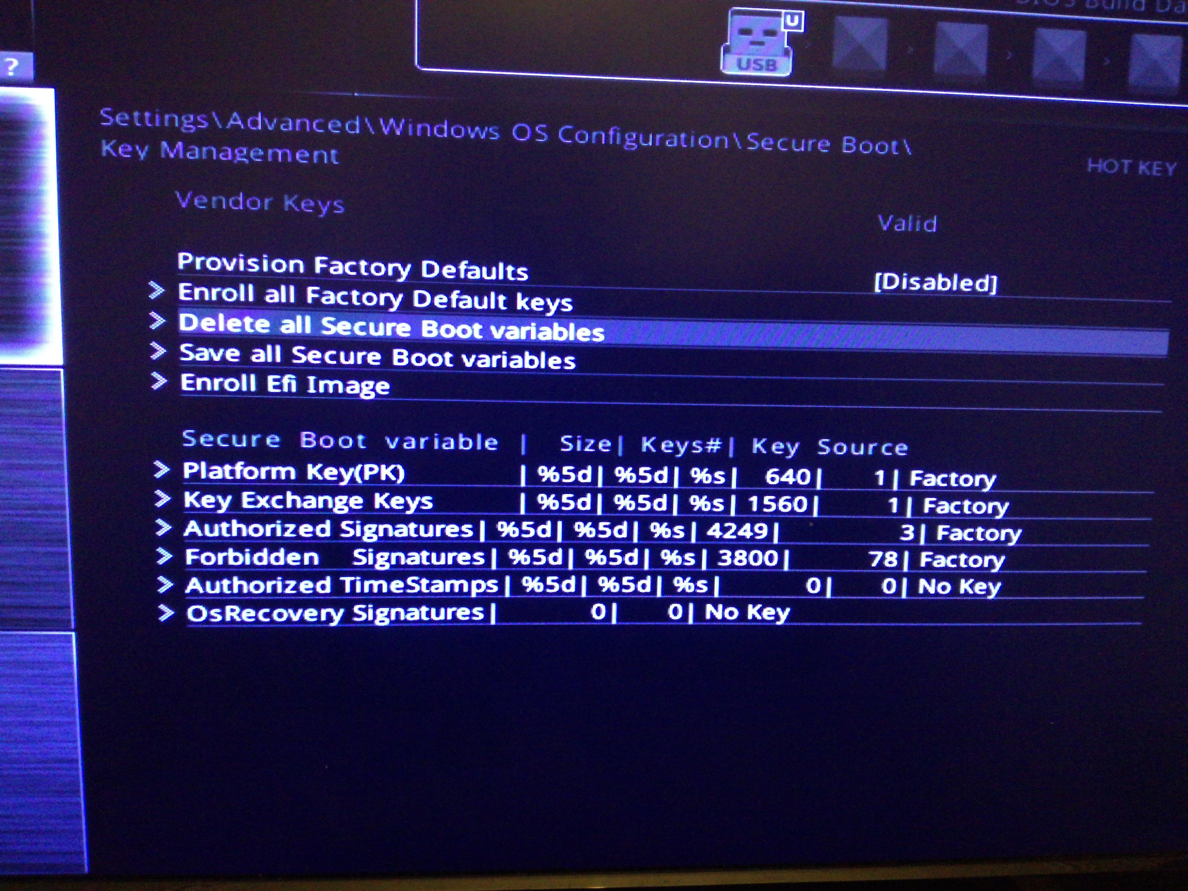

Wegen dem Secure-Boot Menü:
https://www.computerbase.de/forum/threads/probleme-mit-neuem-setup.1830992/#lg=post-21849369&slide=9
Hast dort "Enroll all Factory default Keys" ausgeführt? Das ist notwendig, damit die Signatur des Bootmediums geprüft werden kann.
Was gibt es da noch für Optionen zum Secure Boot Mode, außer Standard?
Unter https://www.computerbase.de/forum/threads/probleme-mit-neuem-setup.1830992/#lg=post-21849369&slide=0 bin ich mir nicht ganz sicher, was die erste Option bewirken soll, aber mehr als 4 GB Hauptspeicher ist auch im Rechner, also gehört das wahrscheinlich auch aktiviert.
