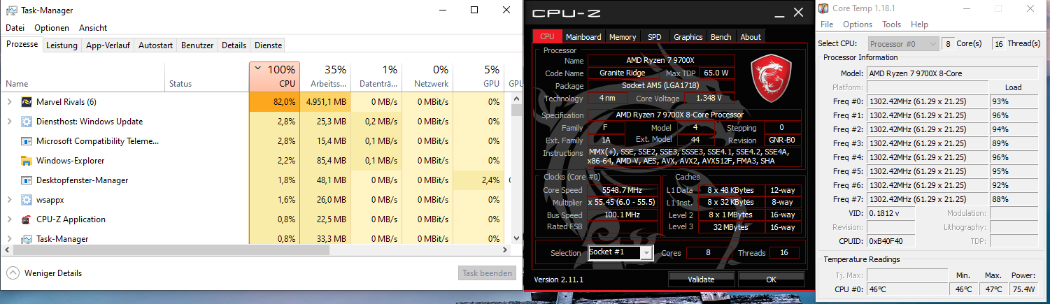

Wir haben versucht Marvel Rivals zu zocken, schon das starten hat wahrscheinlich ca. 2 Minuten gedauert, wobei die CPU sofort auf 100% Auslastung gesprungen ist (Screenshots vom Starten sind im Anhang). Das Spiel lief auf Grafikeinstellungen hoch, schwankend zwischen 40-70 FPS, also alles andere als flüssig. Selbst mit Einstellungen auf niedrig kamen wir nicht über 70 FPS.

Die CPU scheint nicht hoch zu Takten.

Bei CoreTemp ist der FSB zu niedrig. Normal sollte die FSB bei 100 bleiben und die CPU nur über den Multiplier runtertakten. Irgendetwas im BIOS verstellt? Ich würde empfehlen, BIOS Default Settings laden und vorerst nur EXPO einstellen.

bin/bash schrieb:
Ich würde hier von einem Auslesefehler ausgehen. Schließlich zeigt CPU-Z 5,5Ghz Kerntakt und 100Mhz Bustakt. Die CoreTemp Version ist auch aus 2023. Da gab es die CPU noch nicht.

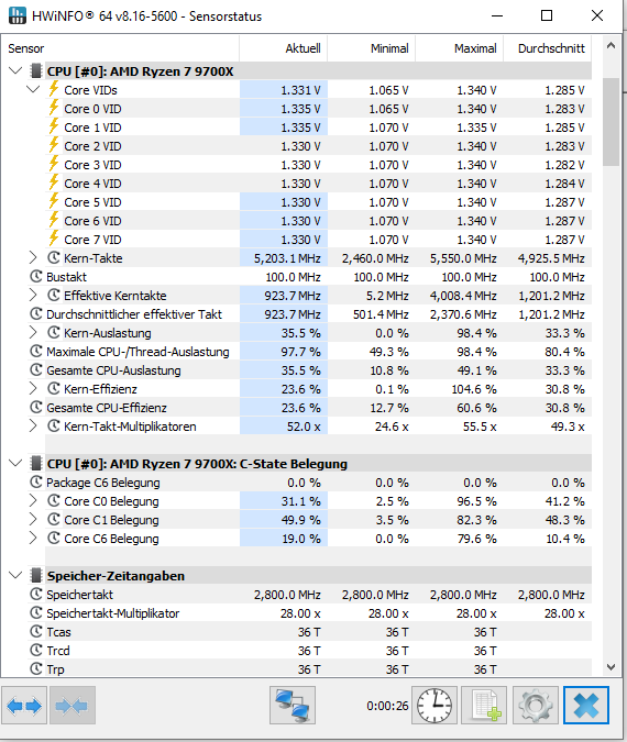

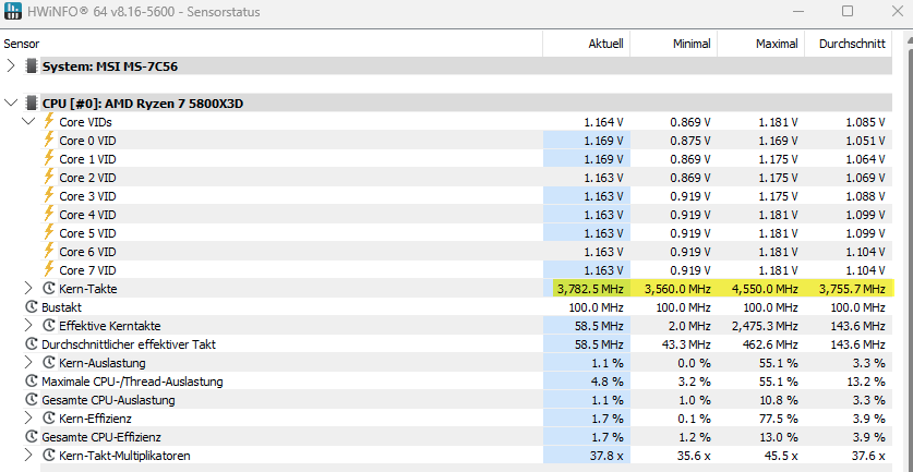

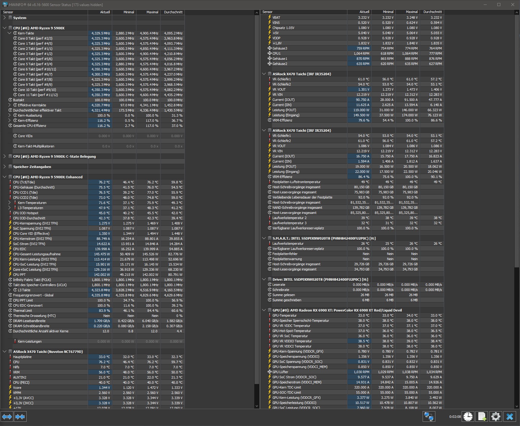

Poste mal die Sensorübersicht von HWInfo, wenn du im Windows bist. Dann können wir sehen, ob die CPU boostet etc.
Bsp von mir im Anhang, da sieht man dann min und max Werte.
Das sieht gut aus. CoreTemp zeig also Mist an. Tjoa, mir fällt da jetzt nicht mehr viel ein, wenn das Bios aktuell und alles neu installiert wurde ...

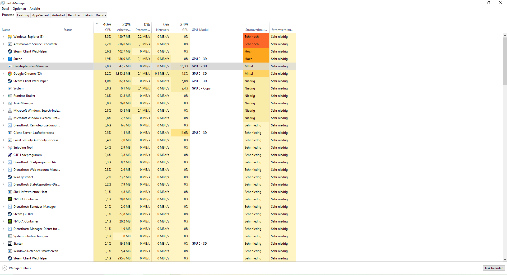

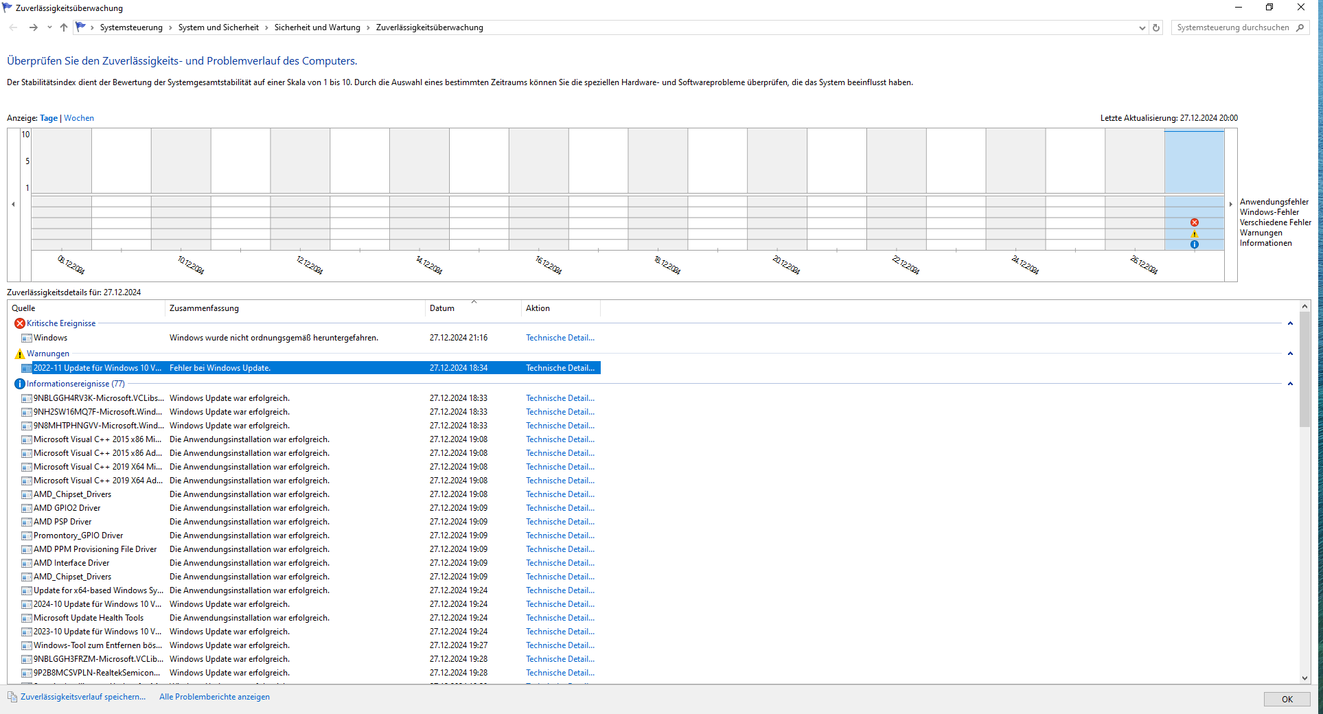

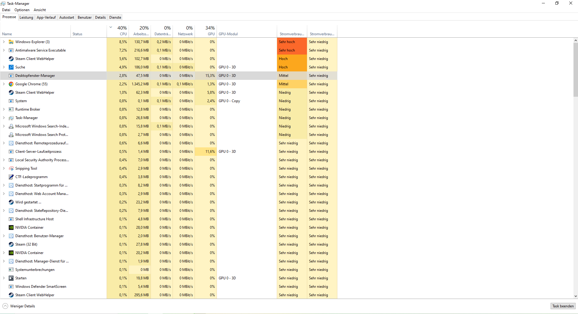

zeig mal den Zuverlässigkeitsverlauf
und mehr prozesse im taskmanager. insbesondere wenn das spiel zu ist

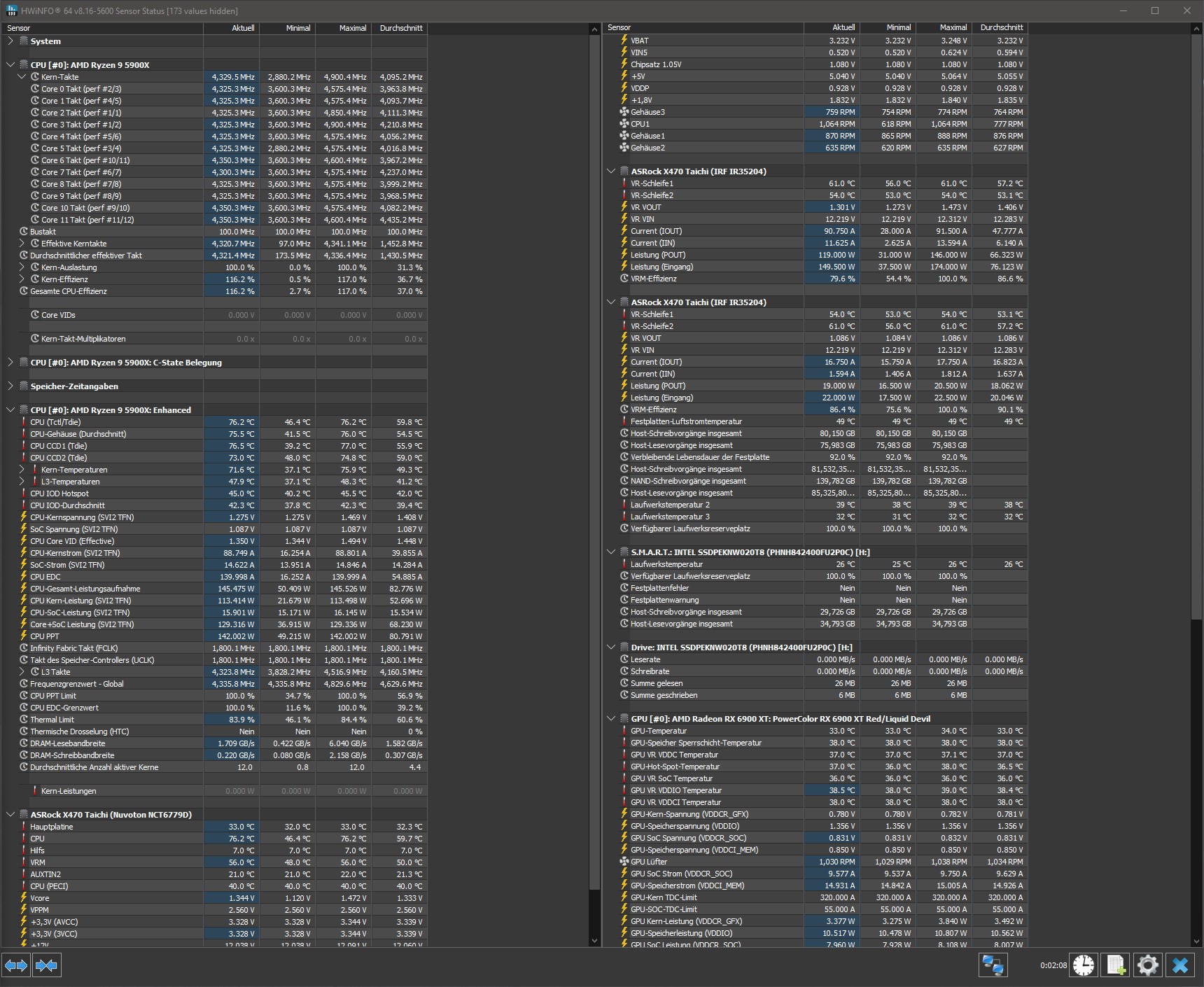

Da stimmt trotzdem etwas nicht. In dem HWInfo Screen ist nur ein Bruchteil von dem zu sehen was interessant sein könnte (Temp, Leistungsaufnahme). Der "Effektive Takt" ist bei nur 923 Mhz. Unter Last sollte der nahe am physischen Takt liegen. Nur mal als Beispiel wie das aussehen könnte:
und wenn du so dinge tust:
vielleicht nich cristal disk info
Screenshots sind angehangen
Also am besten einen neuen Screenshot davon?

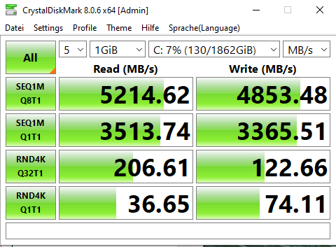

Read Write ist so wie sie sein soll.

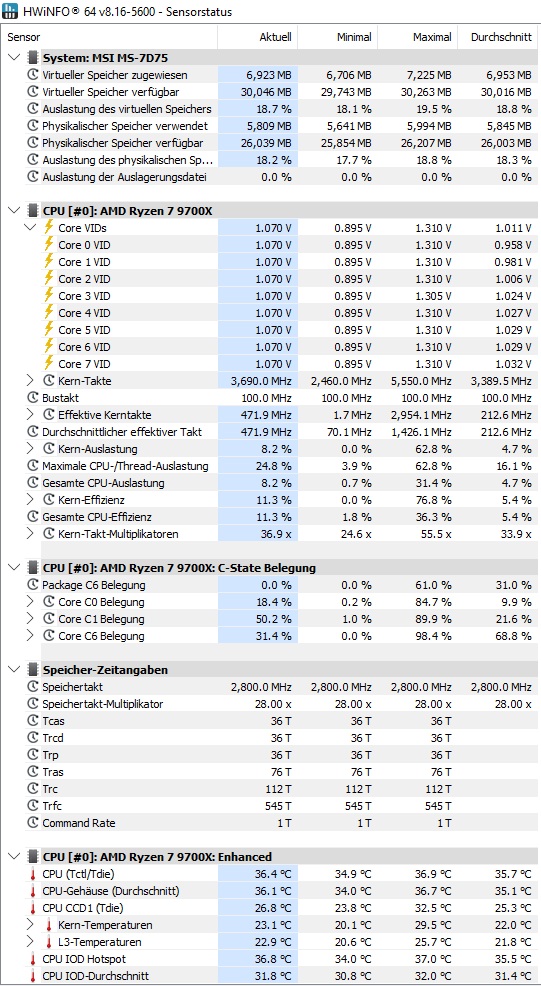

Genau, aber lass mal HWInfo mal ein paar Minuten laufen bevor du den Screenshot machst, dann hat man aussagekräftigere Daten.
Du kannst auch mal einen Cinebench R23 oder R24 laufen lassen. Poste dann mal das Ergebnis. Dabei lass bitte HWInfo laufen.

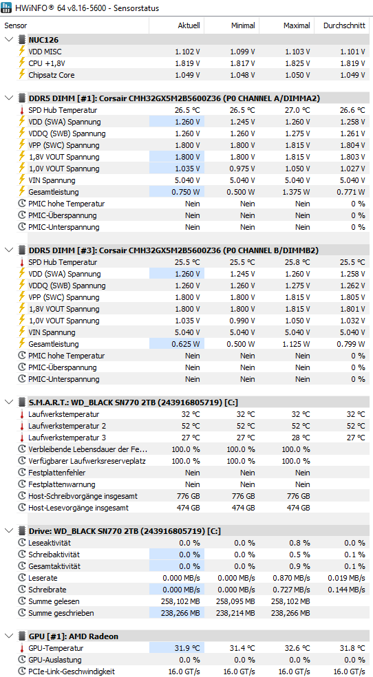

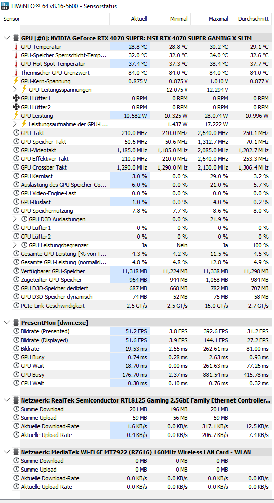

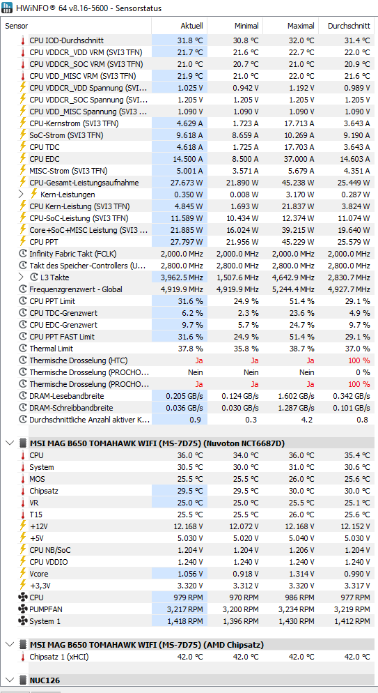

also in HWiNFO steht etwas von Thermischer Drosselung, anfangen kann ich damit eh nichts, aber die Temperaturen sind ja in Ordnung
Cinebench hatte ich überlesen sorry, mache ich jetzt
