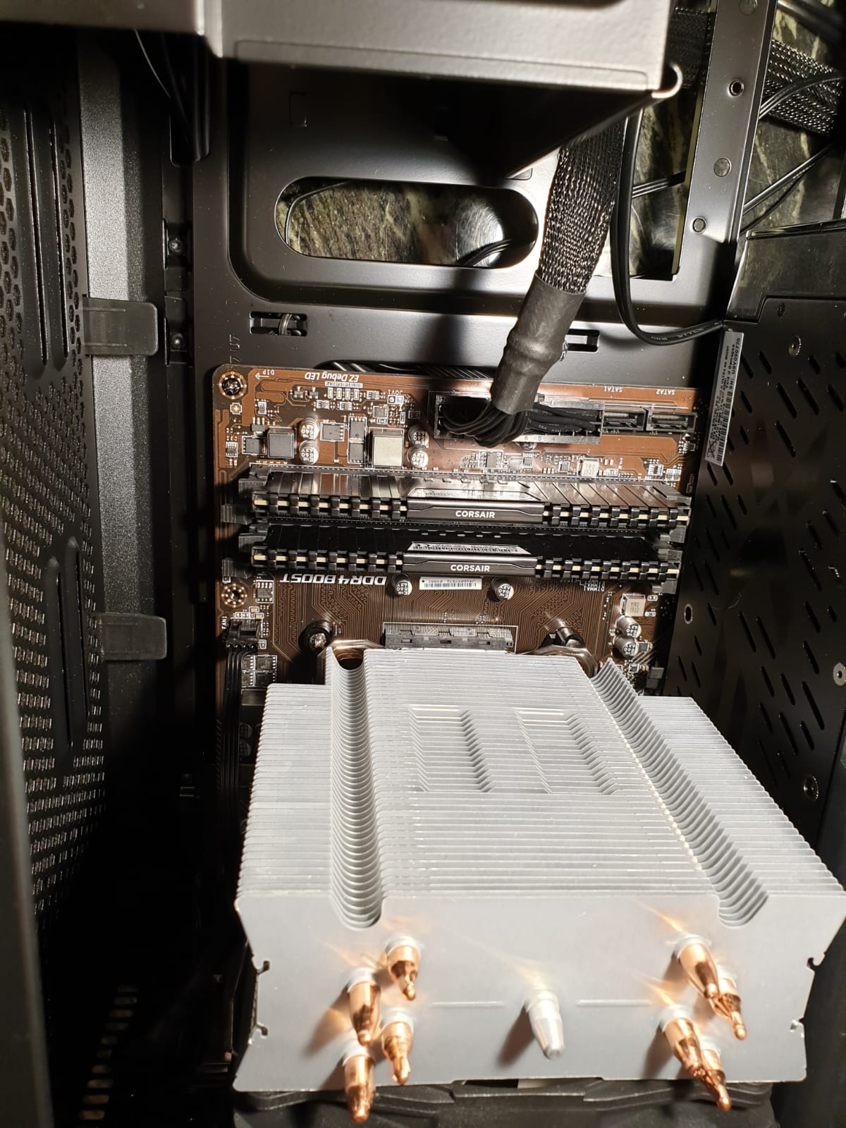

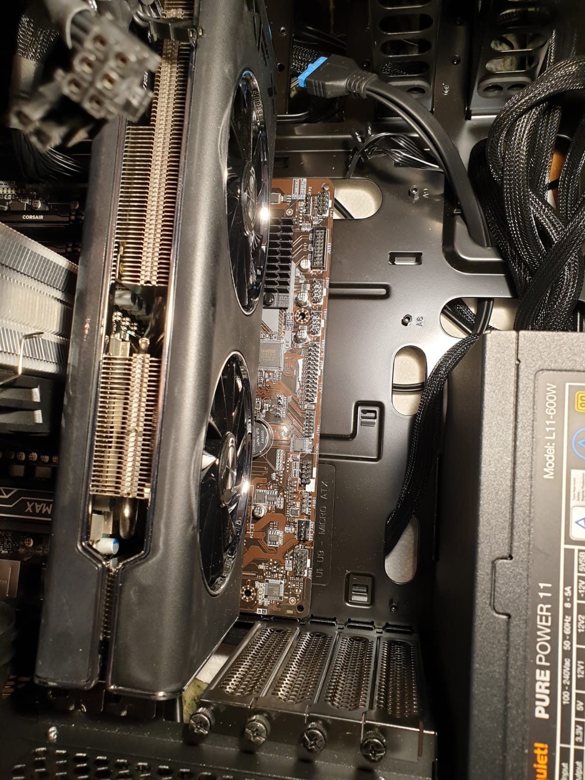

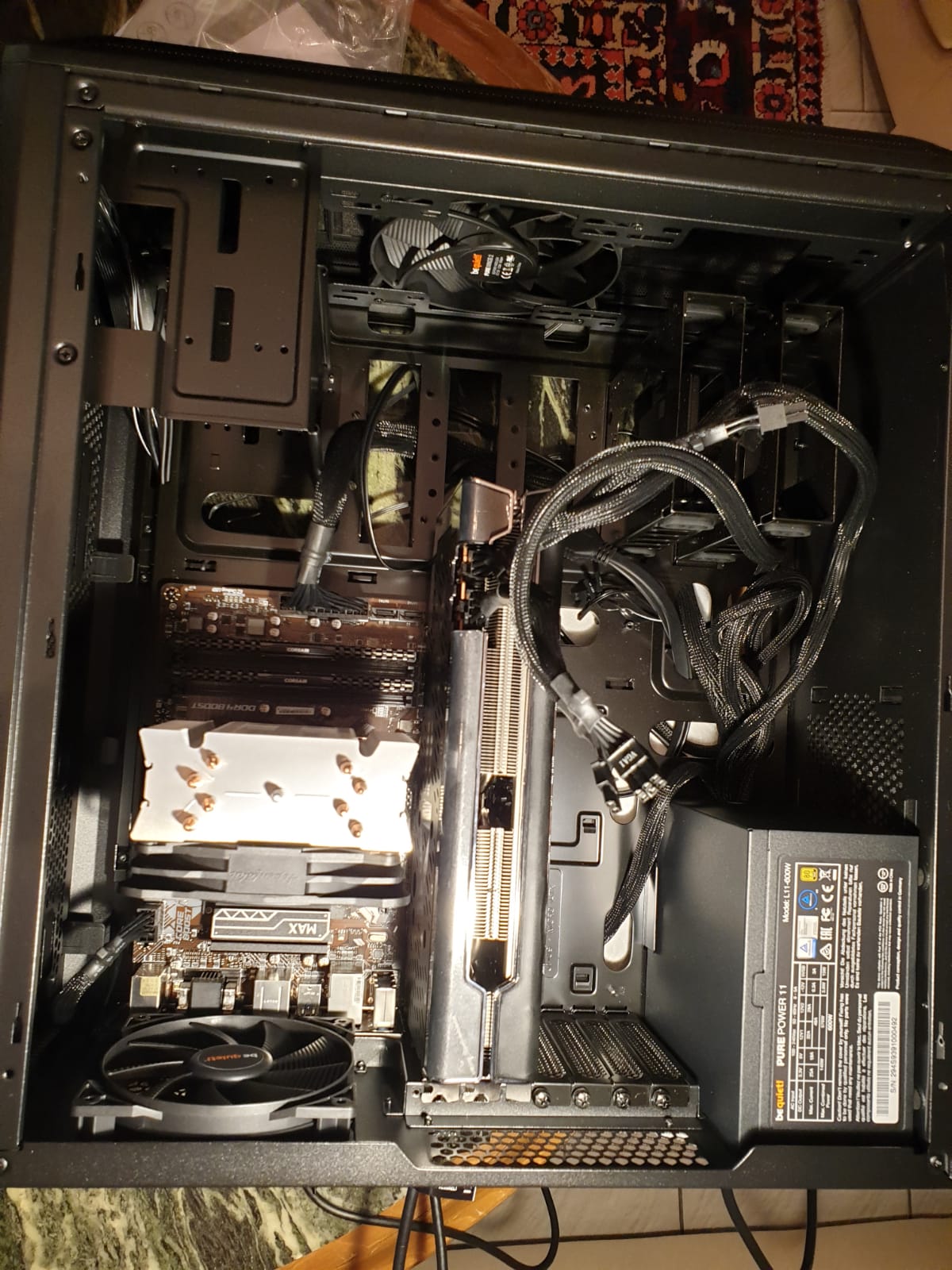

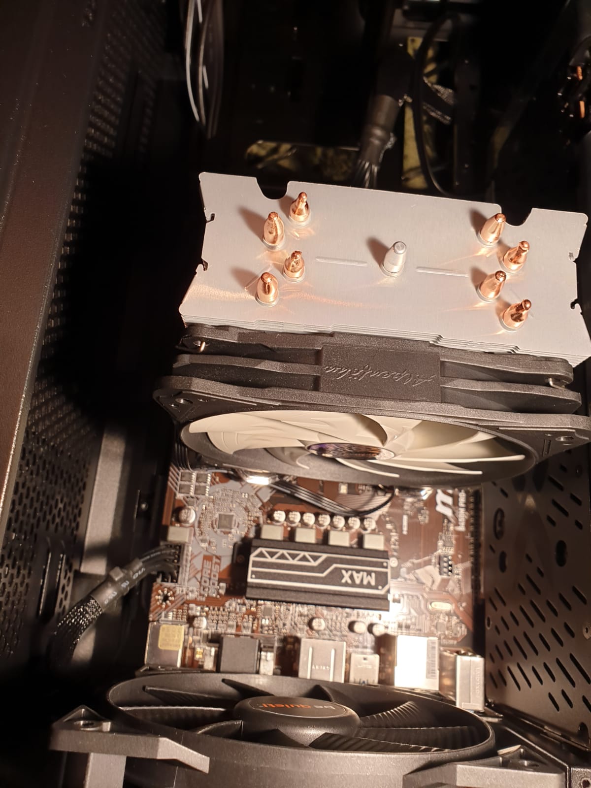

Danke für die schnelle Antwort. Anbei die Bilder.
Monitor ist mit der RX5700 verbunden und hat den richtigen Eingang passend zum Kabel? ja
Die RX5700 ist angeschlossen an das Netzteil? ja
Das Mainboard hat alle Stromversorgungsanschluesse dran? ja
Aktuell starte ich das Teil indem ich die Stromversorgung mit einem Schraubenzieher kurzschließe.
LG
Und ein kurzes Video vom Start.

Und die ganzen Strippen zum Powerknopp, Resetknopp etc? Wo sind die dran?
Sag doch das gleich mit dem ueberbruecken. ;)
Verdammt wenig Schrauben mit denen das Brett fest gemacht ist.
Passen die Abstandshalter darunter?

@T-ReX91: auch wenn es mit deinem problem nichts zu tun hat: du hast den CPU-kühler falsch herum montiert.
BFF
Die habe ich entfernt (Du meinst den JFP 1- Steckplatz für die Gehäusesteuerung nehme ich an). Daran liegt es nicht. Ich überbrücke den Stromkreis mit einem Schraubenzieher, um möglichst einfach Änderungen vornehmen zu können. Auch als ich das gesteckt habe, hat es nicht funktioniert.
ja aber das ändere ich erst wenn ich das andere Problem gefunden habe. Habe Ihn vorhin einmal gedreht, um auch das als Problem auszuschließen. # Verzweifelung
Ich wuerd den ganzen Krams nochmal raus nehmen und ausserhalb der Gehaeuses aufbauen.
Bei der Gelegenheit gleich checken ob die Abstandshalter da sind wo sie hingehoeren.
BFF
BFF
Ja die Abstandshalter sind bei dem Gehäuse ja schon drin.
Da ich sorge hatte, dass es daran liegt hatte ich mich auf ein minumum beschränkt und habe es jetzt bewusst minimalistisch gehalten. ich hatte vorhin 7 schrauben verschraubt. Aktuell nur noch 2.
@ TE
ok, probiere es mit ZWEI Kabelsträngen an der GPU -> Also VGA1+2 Stromverbindung (6+2Pin).

Das Board bleibt mit VGA LED Error hängen. Und Experten sagen CPU muss raus. Ich würde mal Behaupten deine Graka ist hinüber. Lüfter sollten zumindest kurz andrehen beim Bootvorgang.
Das wäre auch meine Idee gewesen. Habe gerade nur leider keine Grafikkarte zum tauschen parat. Wenn ich das Ding starte drehen die Lüfter von CPU und Gehäuse. Graka macht gar nichts. Nach kurzer Zeit drehen auch die übrigen Lüfter etwas ruhiger.
