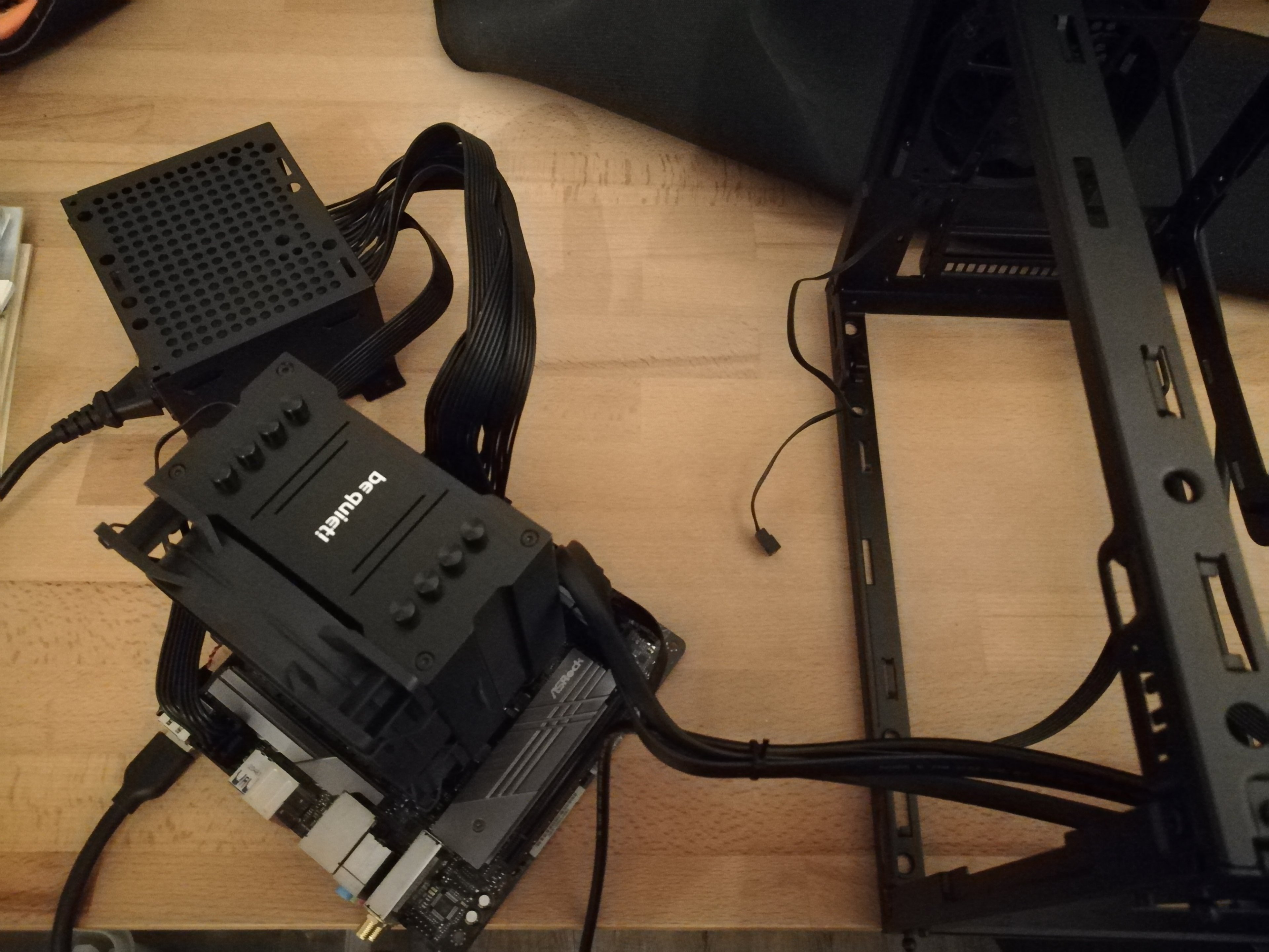

Von den Bildschirmen abgesehen, handelt es sich um komplett neue Hardware, gerade erst zusammengesetzt. Als ich den PC anschloss und startete, passierte auf (einem einzigen angeschlossenen) Bildschirm nichts - alles schwarz, bis sich der Bildschirm aufgrund des mangelnden Inputs selber abschaltet. Anhand der Peripherie (Maus, Tastatur) und entsprechenden LEDs konnte man sehen, dass zumindest die lief. Netzteil, CPU-Lüfter und Gehäuselüfter drehen alle.
Habe jetzt die Minimalkonfiguration probiert. Board, CPU + Lüfter, ein Ram-Riegel, Netzteil und Bildschirm (auch hier alles durchprobiert: Displayport, HDMI, HDMI-DVI), weiterhin keine Reaktion, Bildschirm bleibt schwarz.
An einem älteren PC liefert der Bildschirm auf allen Kanälen ein Bild.
Ram-Riegel beide einzeln auf beiden verfügbaren Bänken ausprobiert. CMOS resettet.
Ich bin dankbar für jeden Tipp. Was kann ich noch an Fehlersuche unternehmen oder steh ich vollkommen auf der Leitung?

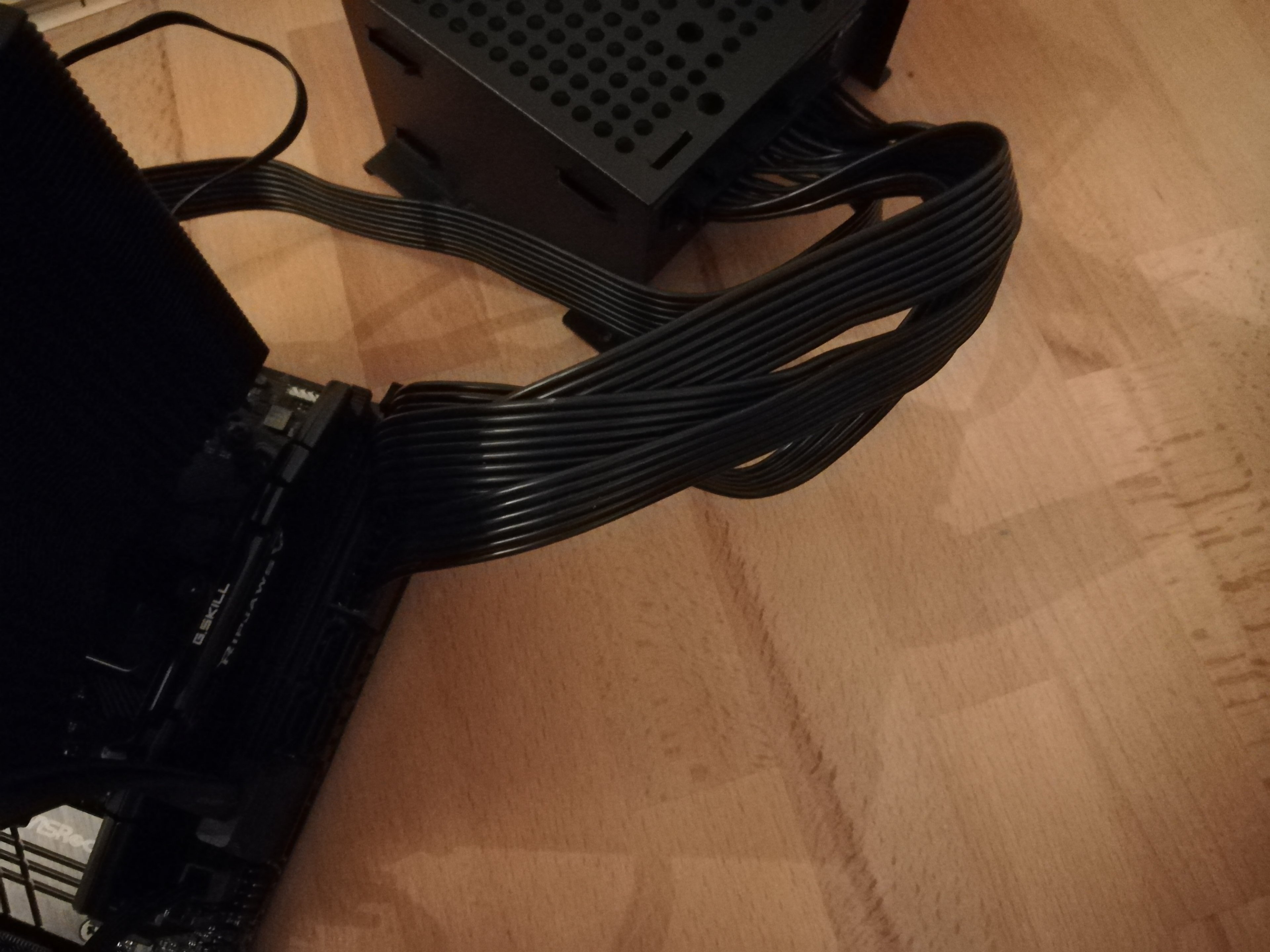

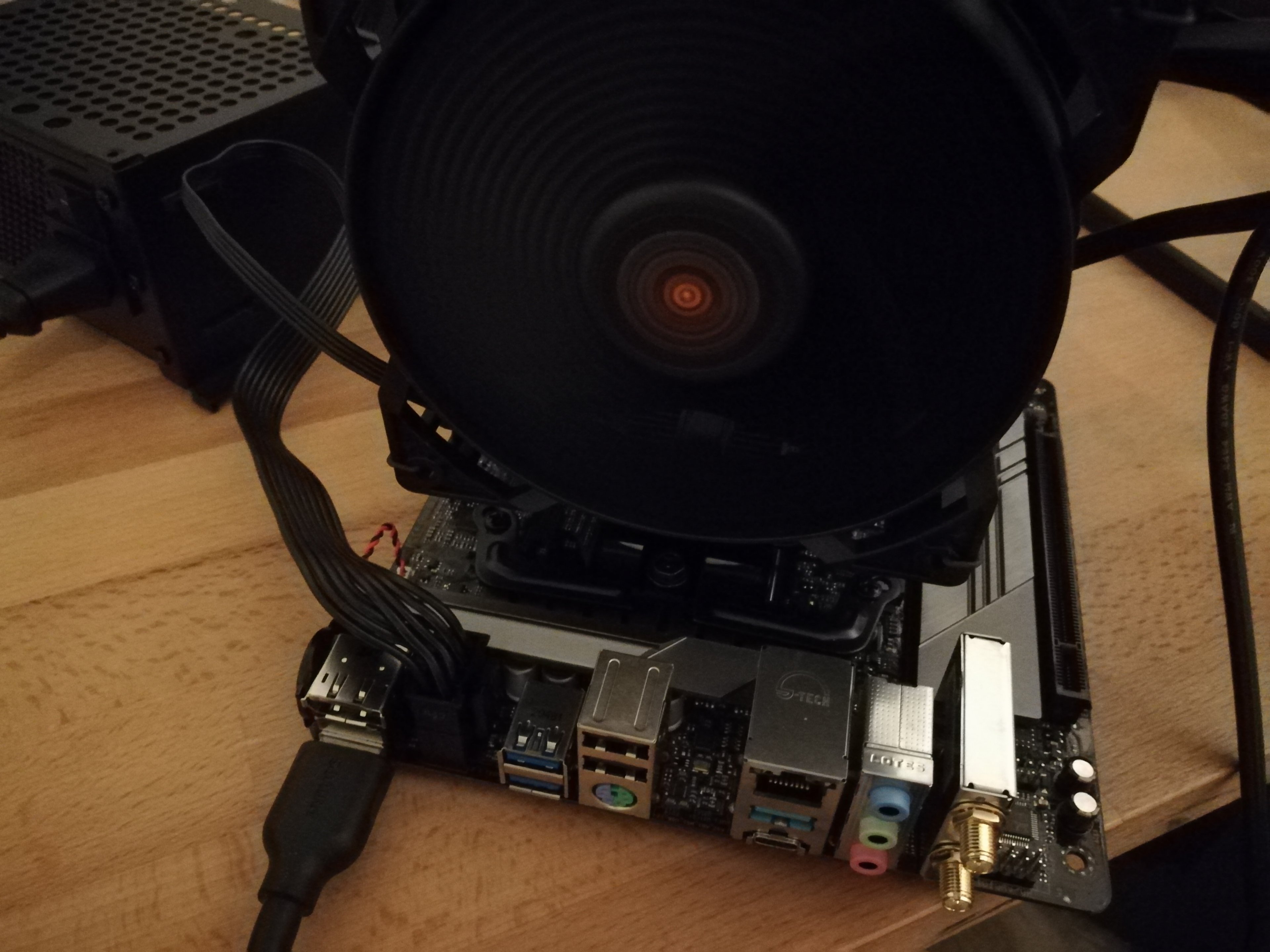

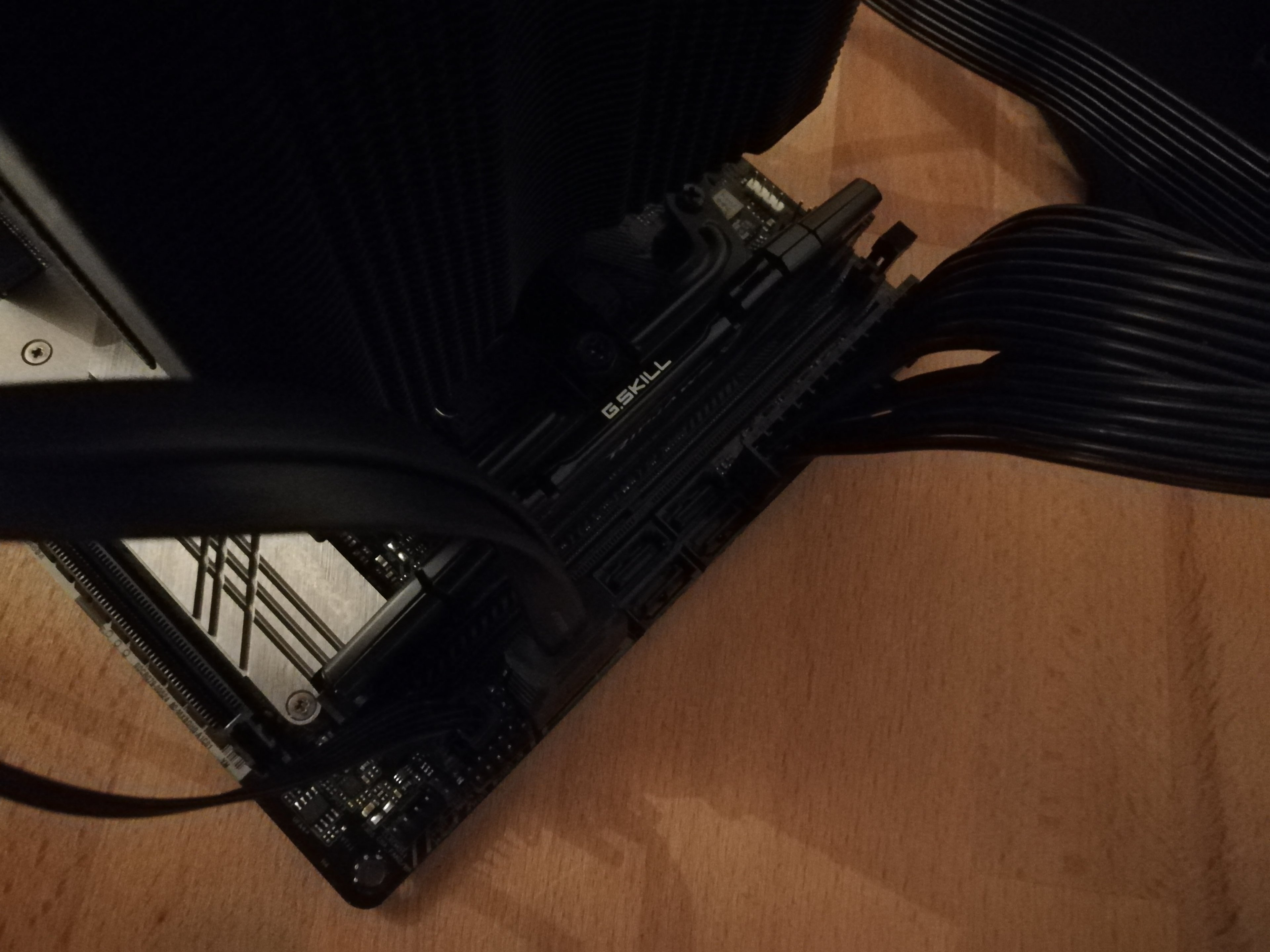

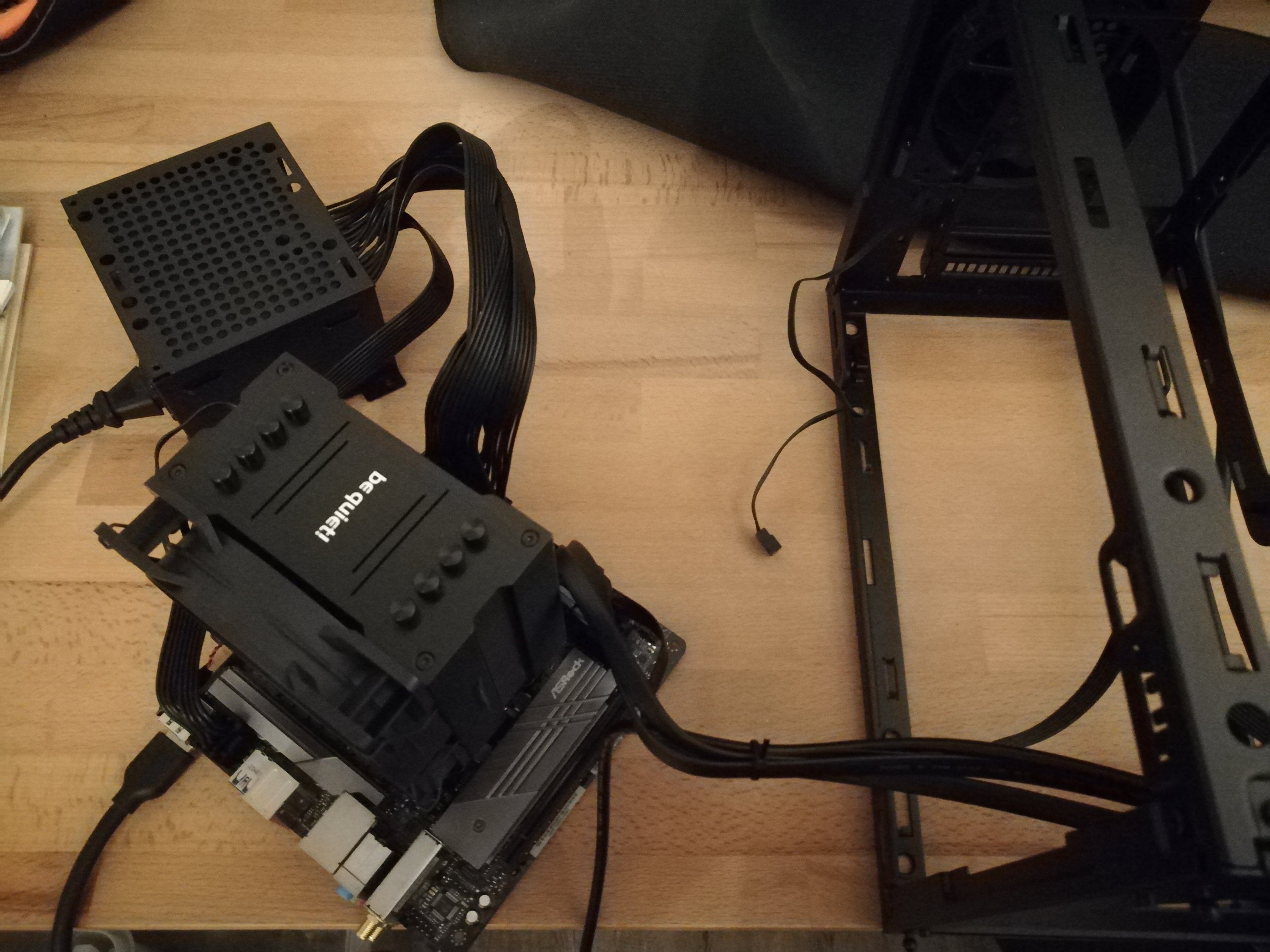

Im Anhang noch Bilder der verkabelten Minimalkonfiguration.
PS: Der Lüfter ist mit Absicht so rum montiert, um den Airflow in zukünftigem Gehäuse etwas zu optimieren.

Auf den Bildern erkennt man quasi nichts. Bitte ohne Towerkühler mit entsprechender Beleuchtung fotografieren.
Zur Minimalkonfig: Der R5 3600 hat keine Grafikfunktionalität, da kann nichts kommen wenn keine GPU dabei ist. Erwartest du ein Bild, ist die Grafikkarte mit ein zu beziehen, mit deinem Prozessor wird aus den Grafikports am Board nie etwas raus kommen.
Reaktionen: Moulder, xfreeman, meta und 2 andere
Nur zur Info: Du hast derzeit HDMI am Board stecken und keine GPU eingebaut. Das kann so gar nicht gehen, weil der Ryzen 3600 keine iGPU hat. Die Mainboardanschlüsse kannst du mit dieser CPU komplett ignorieren.
Wenn du testen willst, dann immer mit der 3060 Ti, sonst ist es zum scheitern verurteilt.

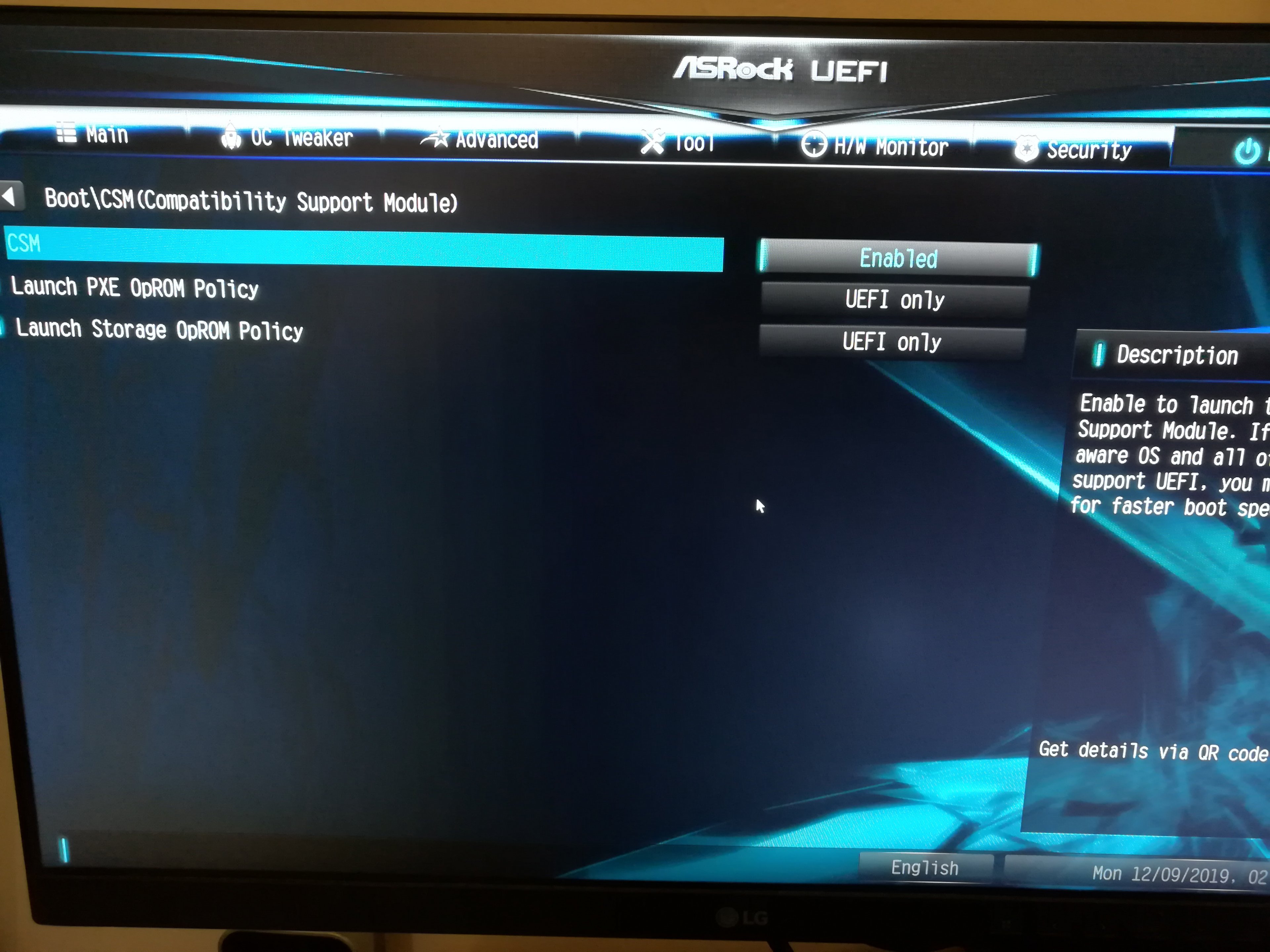

Nicht unbedingt. Bau Mal die GTX wieder ein und stell im Bios testweise CSM aus. Am schnellsten geht das indem du rBAR aktivierst. Dann die RTX wieder einbauen. Könnte ein Problem mit dem Legacy Mode sein.
Wäre dann definitiv ein Kompatibilitätsproblem aber ich hatte schon öfter VGA Probleme wegen CSM/UEFI.
Edit: und natürlich mit der GTX mal das aktuellste BIOS aufspielen.

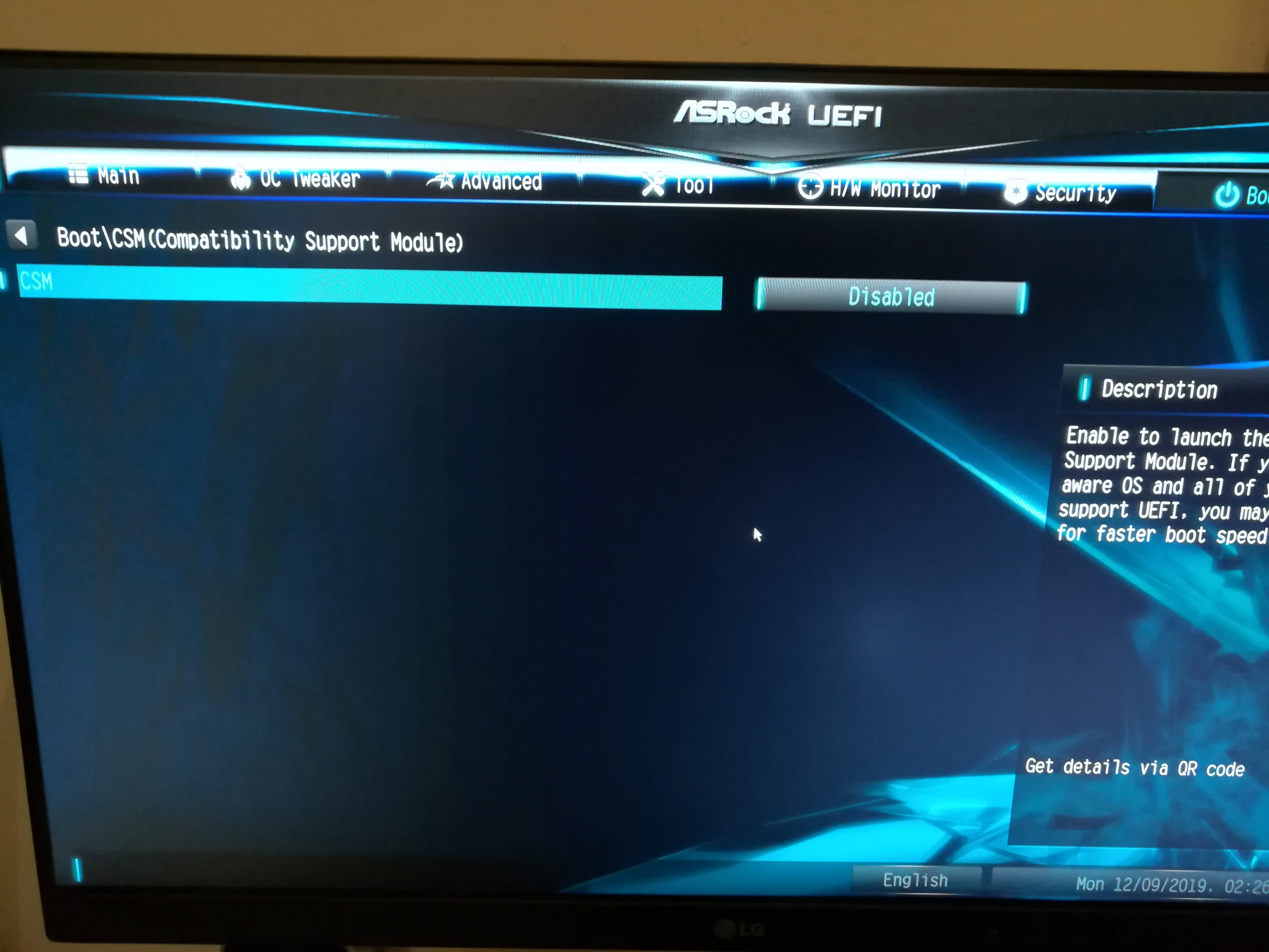

Ich hab wie empfohlen jetzt mal CSM - durch vorübergehende Nutzung der alten GTX - ausgeschaltet, RTX dran und es läuft.
Kann ich CSM getrost auslassen?
Nach Bios Update scheint es auch mit aktiviertem CSM zu laufen. Problem scheint vorerst behoben.
Ja, grundsätzlich solltest du CSM ausschalten, wenn es so keine Probleme gibt. CSM ist der Komatibiliätsmodus zum alten Bios und der ist eigentlich inzwischn komplett unnötig, wenn nur moderne Hardware verbaut ist.
Um alle Funktionen später von Windows 11 nutzen zu können und mit der GPU die neue Funktions rBAR, darf das CSM sogar gar nicht an sein.
