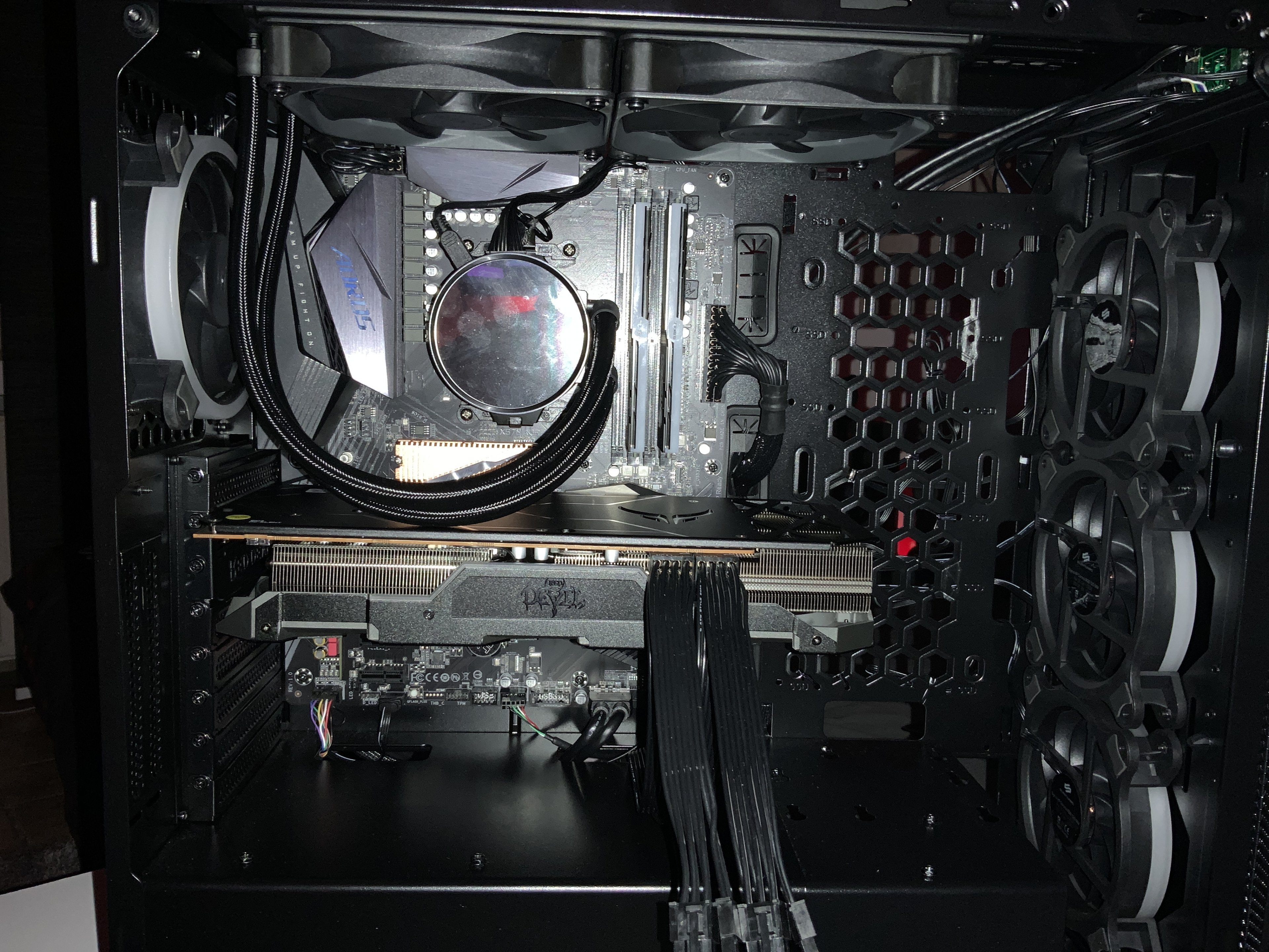

Mach bitte detaillierte Fotos vom Aufbau, viele Augen sehen mehr als 2
Danke für die Bilder. Außer dem USB-2 intern, der sehr straff aussieht, fällt mir nichts ungewöhnliches auf. Doofe Frage, aber HDMI steckt in der Graka? Kannst du die Bios-Batterie mal durchmessen? Müssen über 3 Volt sein, auch wenn das bei einem neuen Board selten ein Problem sein könnte.

Was ist das denn? Ich sehe auf dem Bild von #5 nur Drähte über Drähte . . . scheint mir das das Foto von der Unterseite des Boards gemacht wurde. Mach bitte ein Foto von der Oberseite des Boards; soll heißen, mach den Blechdeckel des Gehäuses von der anderen Seite auf und mach davon ein Foto des Kistchens von innen.
