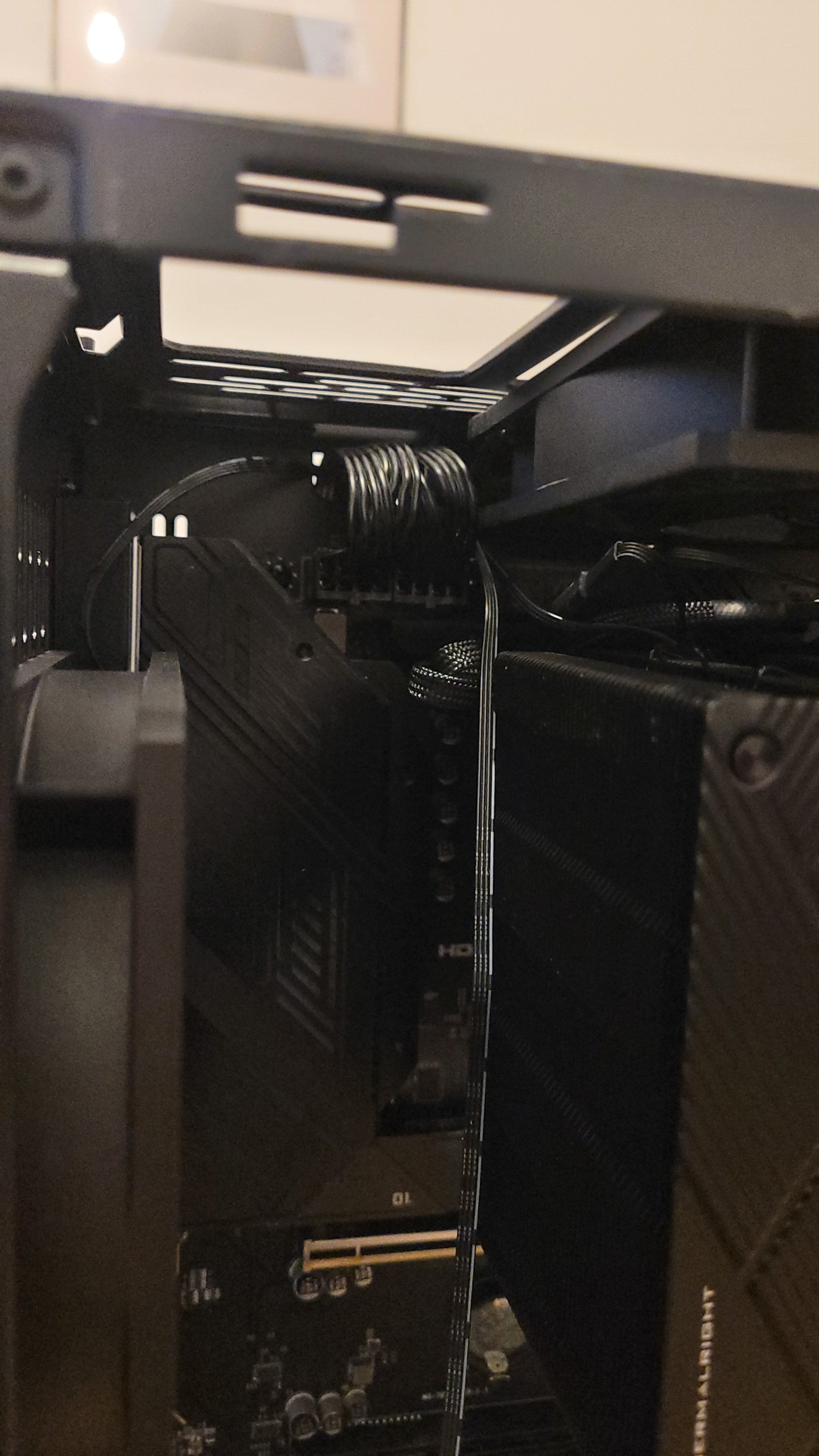

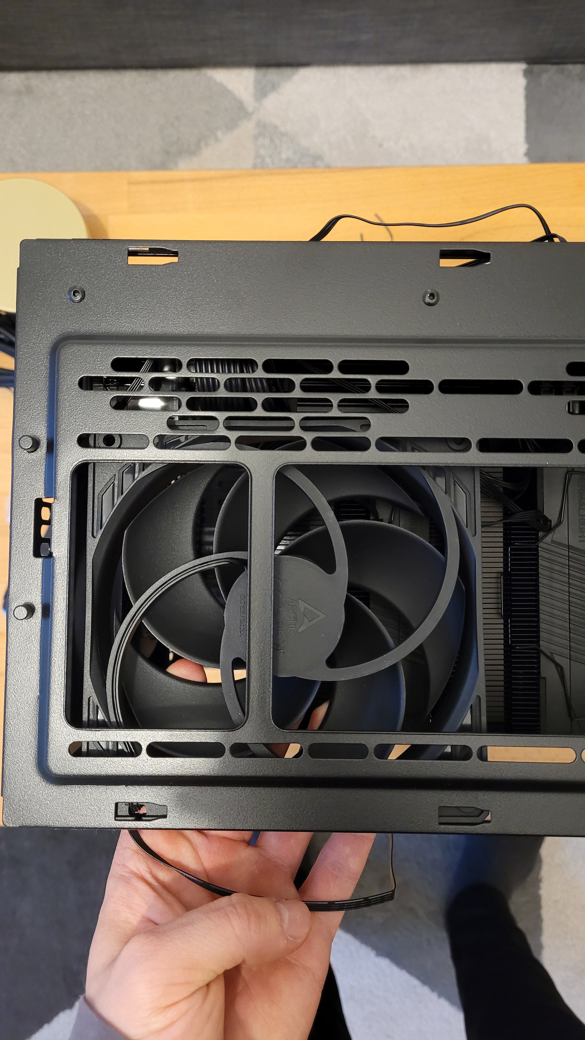

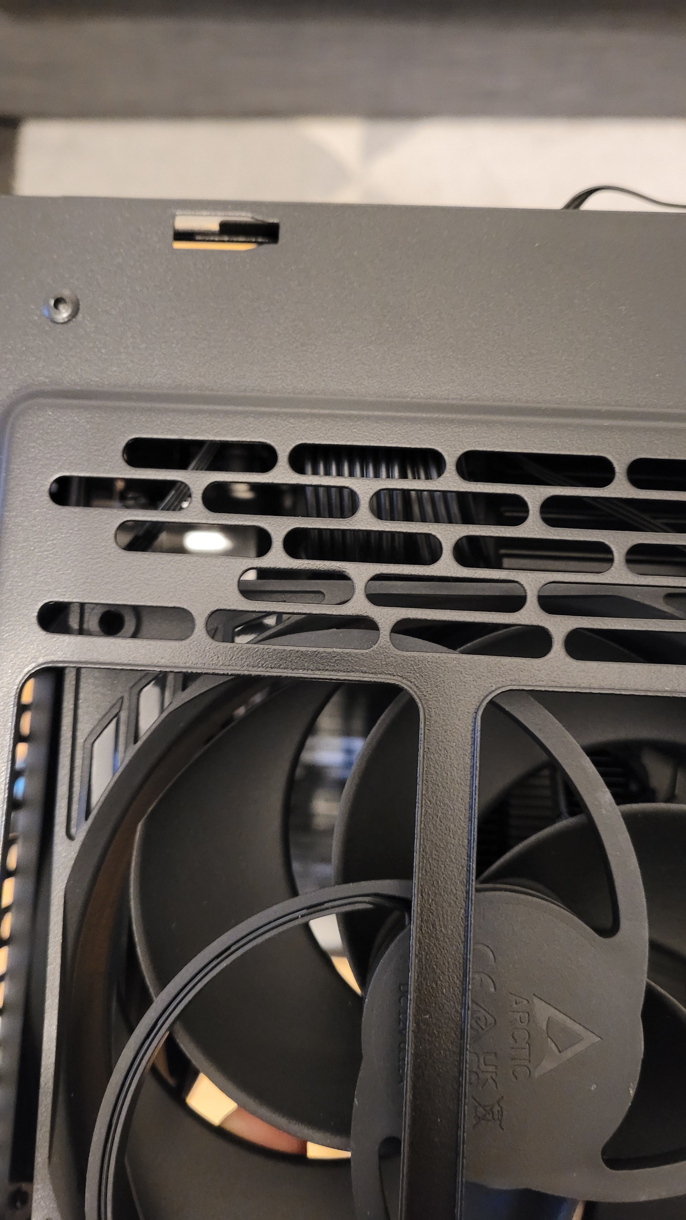

Anderes Problem. Laut Fractal passen 2x 140mm Lüfter in den Deckel. Das funktioniert aber nicht, weil die CPU Kabel im Weg sind. Vorne kann ich den einsetzen, hinten nicht. Oder mache ich auch hier einen Fehler?
Wie soll man da erst einen Radiator reingekommen?

Naja, hier baut jemand einen Radi ein dort, hat aber auch etwas biegsamere Kabel. Aber es stimmt, das ist ein wenig eng. Der hier tut 120er rein.
Hier nochmal mit Radi. Kein Plan, wie der da plötzlich reinpasst bei den Stromkabeln...
Ja habe ein Video gesehen. Meine Kabel sind zu steif. Kann das nicht so weit nach hinten drücken. Ich muss die Kabel weit reinziehen und dann unter den Lüfter drücken. Sieht aber sehr bescheiden aus und die Kabel drücken dann gegen den Lüfter. Mit einem 120er würde es gerade so gehen.
Da hat wohl MSI am Kabel gespart...
Festere Kabel sind nicht per se etwas Schlechtes. Gibt etwas mehr Stabilität. Das sieht auch bei BQT, Corsair und anderen nicht anders aus...
Aber das mit dem Lüfter ist gut zu wissen, sollte da wohl bei dem NT in Zukunft 120er empfehlen.
