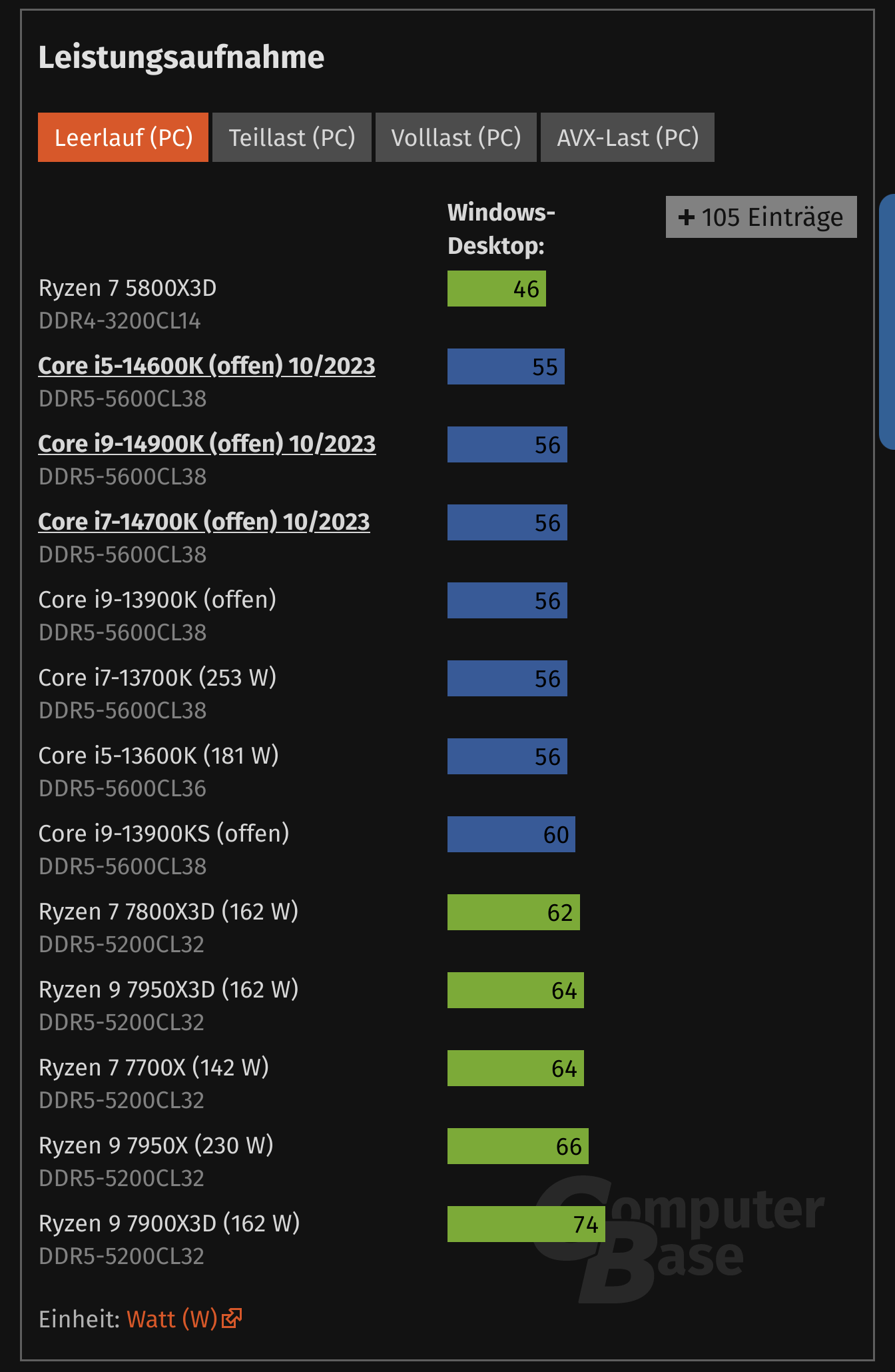

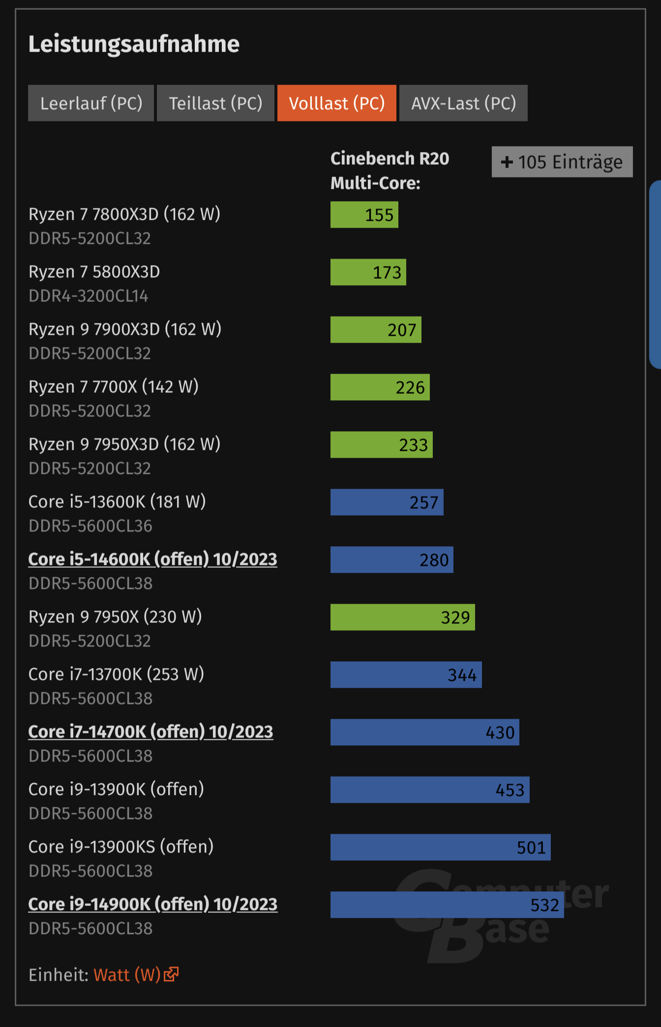

@Toprallog:
ein sinnvolles power limit zu setzen macht schon viel aus. und das sollte man auch beim 7700X; ab werk ist der bei hoher last auch ziemlich ineffizient.
bei niedriglast hat Intel die nase vorn was den verbrauch angeht.
Seeeeehr merkwürdiger Vergleich, auch wenn es technisch gesehen richtig ist. 8 Watt zu ca 50 Watt.

Man kann die Bilder auch kleiner ziehen. Wir kennen hier alle den verbrauch der intel. Den kann man mit drei Mausklicks im UEFI senken bzw. halbieren und büßt dabei ein paar % Leistung ein. Niemand muss diese absurden Standardwerte fahren:
tursi schrieb:
........äääähhhh.........ok
welch gehaltvoller beitrag. immerhin ohne hollen.
@Toprallog:
dass die dicken Intels unlimitiert bei hoher last ordentlich saufen habe ich nicht bestritten. deshalb ja ein sinnvolles power limit einstellen. und nochmal, das gilt auch für den von dir empfohlenen 7700X, auch wenn es hier nicht ganz so extrem ist.
und "niedriglast" ist nicht leerlauf. und auch nicht unbedingt der singlethreadbench von Cinebench.

Intel ist dann eine gute Wahl wenn Quicksync benötigt wird und/oder die Rohleistung für Anwendungen. Wollte auch nicht intel empfehlen, sondern nur aufklären, dass man die CPUs durchaus effizient bekommt.
Reaktionen: Toprallog
Für Filme streamen, Office-Arbeiten, etc. sollte man sich schon eher einen Intel hollen.
Solange der Intel deutlich teurer ist, muss man schon ein paar Jahre Lasten fahren, wo der Intel jetzt genau effizienter ist, um den Aufpreis wieder reinzuhollen.... sprach Frau Holle.
