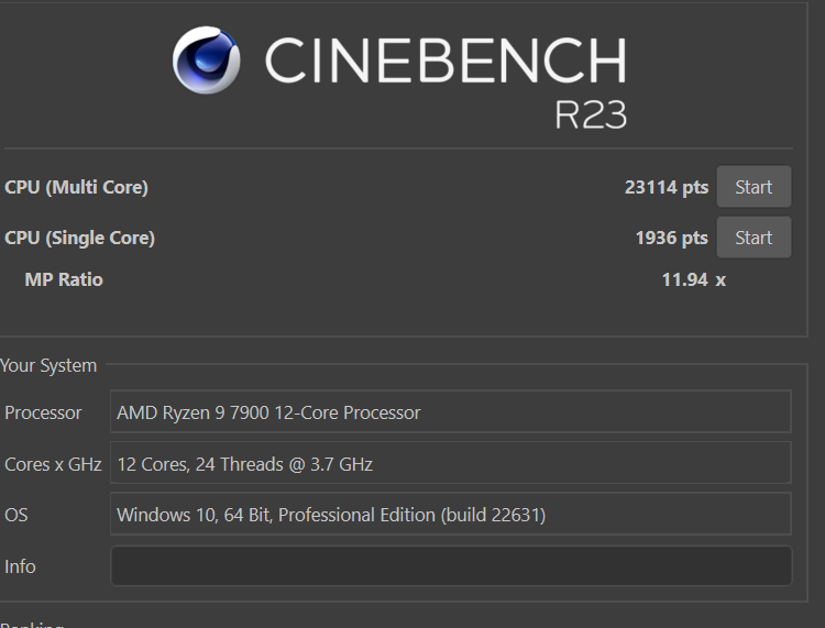

Habe nun die Lüfterkuven nochmals angepasst und einen Single- wie auch Multicore Test gemacht mit Cinebench R23:
Single Score ist quasi 1:1 was in den Benchmarks bei rumm kommt.
Multi etwas drunter.

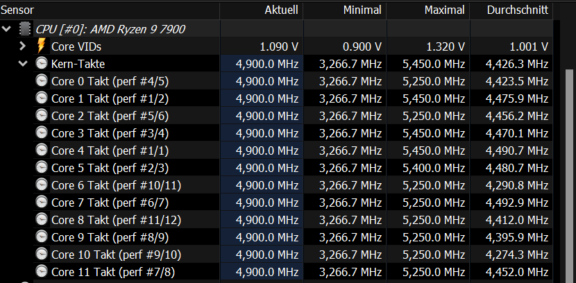

Bei Single Core ist er ständig bei den 5,4Ghz bei wechselnden Cores.
Beim Multi-Test ist er mit allen Cores durchgängi bei ~4,2Ghz bei max ~77°C.
Was ich absolut nicht verstehe, im IDLE zeigt er mir
an. Ich hoffe ich kann die Values nur nicht interpretieren....

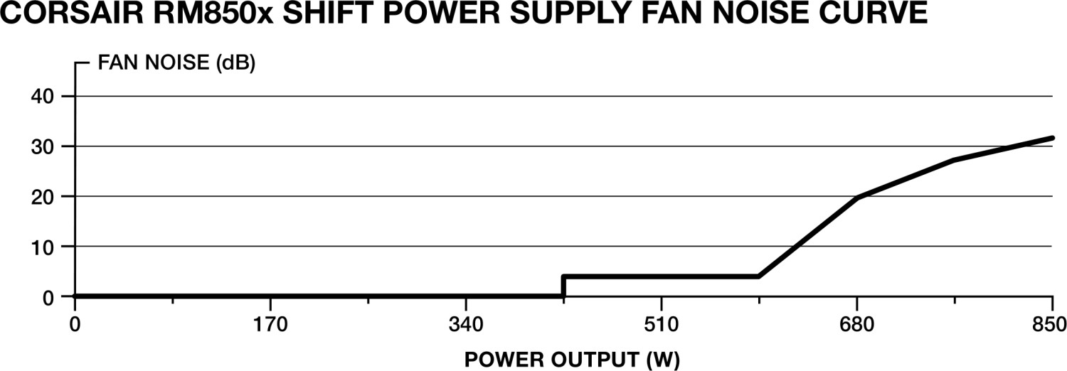

Dieser semi-passive Modus hält das Ding bis 30% Last lüfterfrei. Allerdings dreht der Lüfter im Idle/Office Betrieb immer mal wieder für 10 Sekunden derbst auf und wird dann wieder langsamer bis zum erneuten Stillstand des Lüfters.

60°C bei so geringen RPM ist völlig okay. das ist auch nur der Hotspot, die CPU hat bei weit unter 95°C keine Probleme und du musst dich nur nach deinem Lautstärkeempfinden richten.
Was da genau an Last anliegt etc. kann ich von hier aus nicht beurteilen, hohe Multicore-Auslastung bedeutet mehr Wärme bedeutet weniger Takt. Der effektive Takt ist dabei viel wichtiger. Da wirst du bei HWInfo im Idle sehen, dass die effektiven Taktraten nicht annähernd so hoch sind, oft sogar nur zwei- bis dreistellig.

Das MSI macht die Lüfter ab 40% an, also um die ~350W.
Okay danke, das erklärt dann die "hohen" Taktraten, dann passt der Idle-Takt ja.

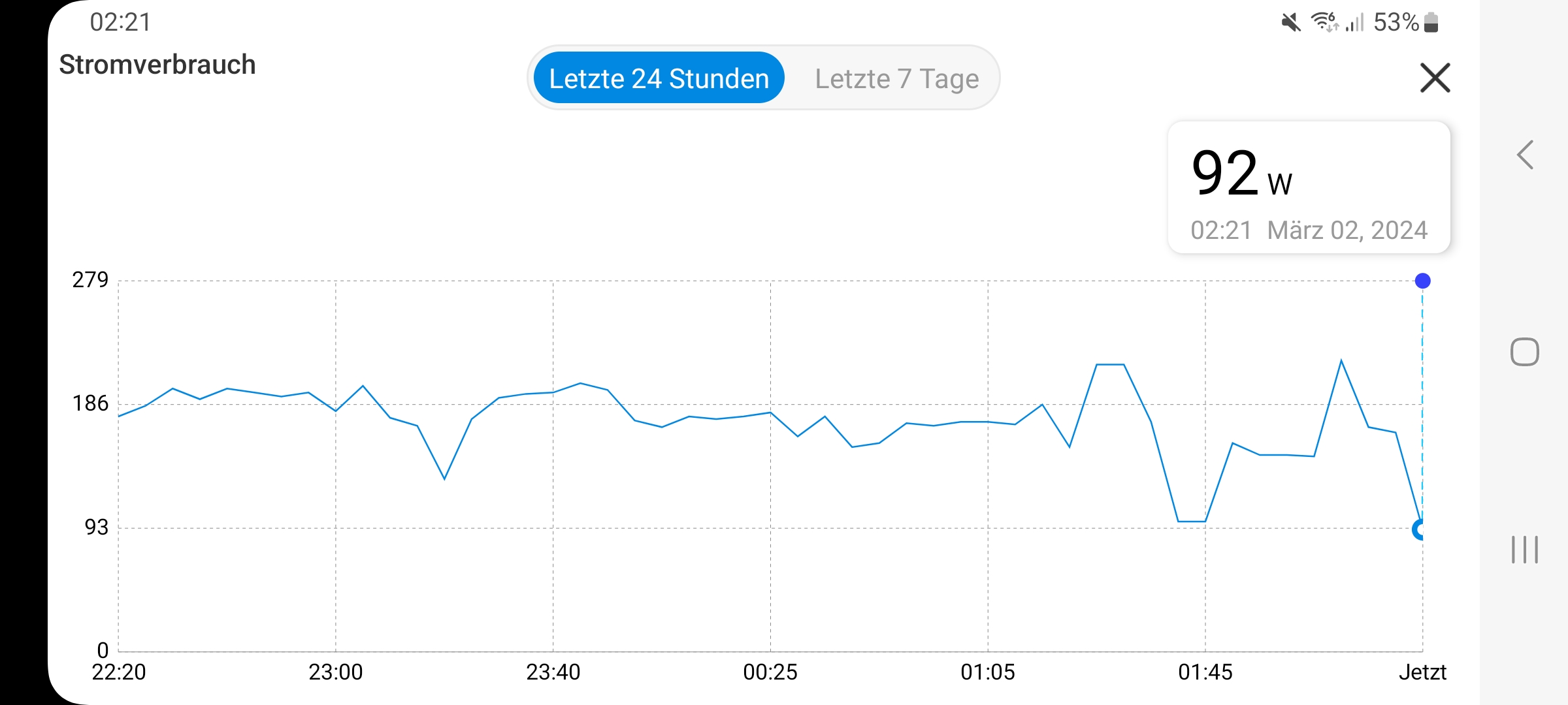

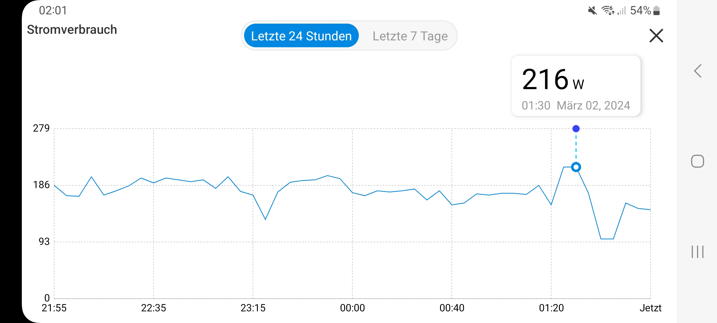

Im Idle/Office zieht der PC (inkl. Grafikkarte) + zwei 4K Bildschirme ungefähr 145 bis 160 Watt aus der Steckdose. Maximale war mit Multi-Core Cinebench 216 Watt.
Das wäre selbst unter Last noch unter den 30% des Netzteils (wenn man von den 750 Watt ausgeht).
Kann in der Verbrauchsmessung (Tapo P110) auch keinerlei Peaks erkennen, in denen er mehr gezogen hätte als das gerade beschriebene....

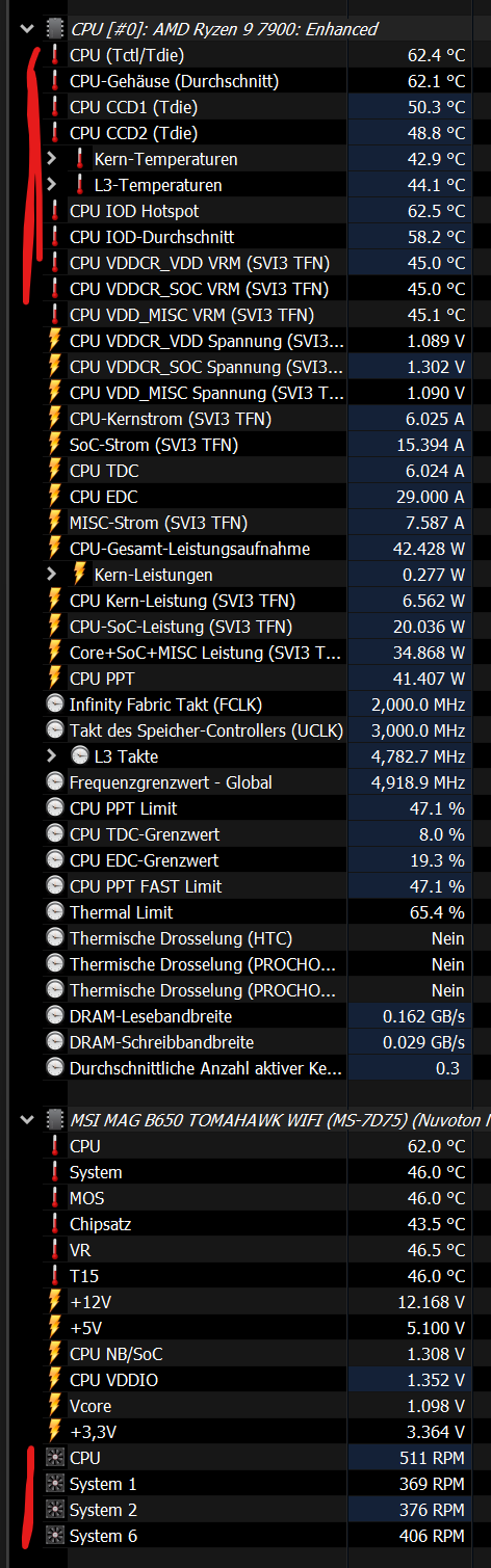

Wenn du alle Cores auslastest, wird er da in sein Powerlimit rennen, das ja mit 88W nicht besonders hoch angesetzt ist, die CPU aber sehr energieeffizient macht. Du hast immerin zwölf Kerne. Schau mal bei Package Power, was an Watt anliegt bzw. die PPT Limit Spalte bei diesen 4,2 Ghz.

@till69, hab sie ausgemacht, war aber eig eh nur einer, der andere hängt im StandyBy am alten Rechner und war somit im Schlafmodus.
Er dropped auf 92 Watt, konstant:

@djducky, mach ich "morgen", hatte glaub ich aber in HWiNFO bei "CPU Gesamtleistungsaufnahme" was mit ~90 Watt gesehen. Nach kurzem Google ist das Power Limit bei 88 Watt? Könnte also hinkommen und du hättest mir wieder was beigebracht 😊
@Targa
Ja, dann ist er im Power Limit. Ein Achtkerner wie der 7700 hat auch 88W PPT, aber eben auf acht Kernen, die takten dann höher. Wenn du das Powerlimit per PBO erhöhst wirst du höhere Taktraten bekommen, aber eben auch mehr Verbrauch und eine verringerte Effizienz. Der 7900X hat z.B. ein Powerlimit von ganzen 230W. Aber der Leistungssprung ist dabei nicht annähernd so hoch wie die zusätzlich verbratene Energie.
