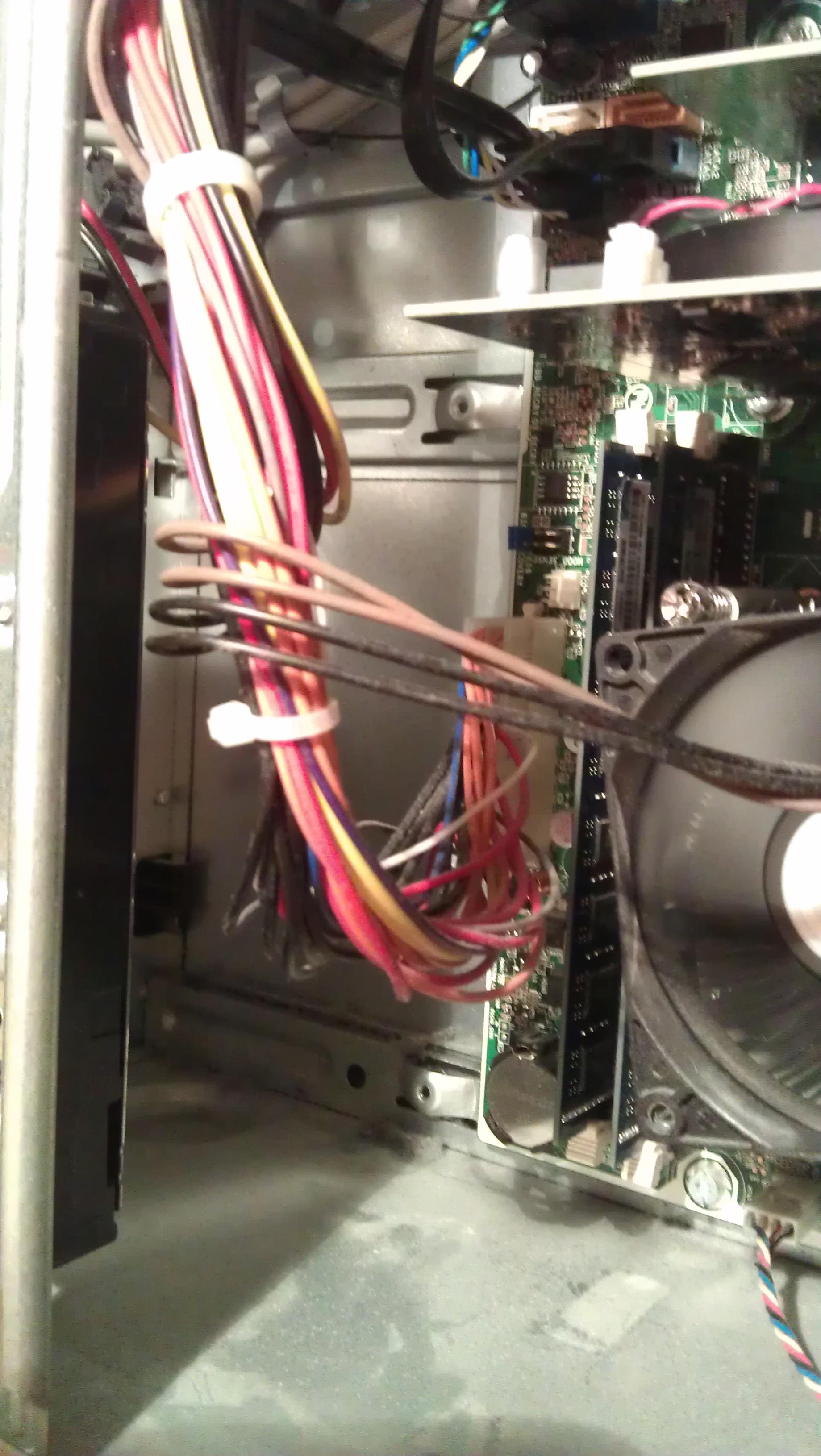

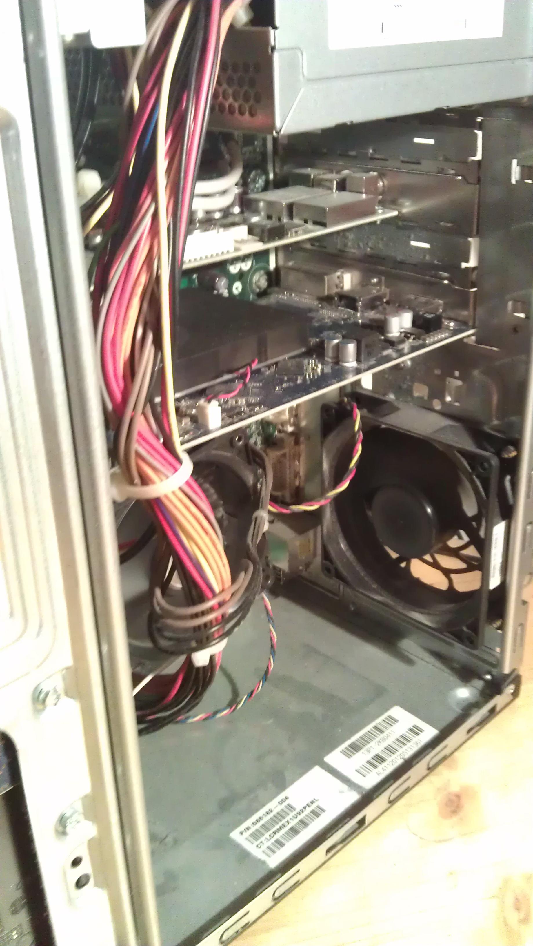

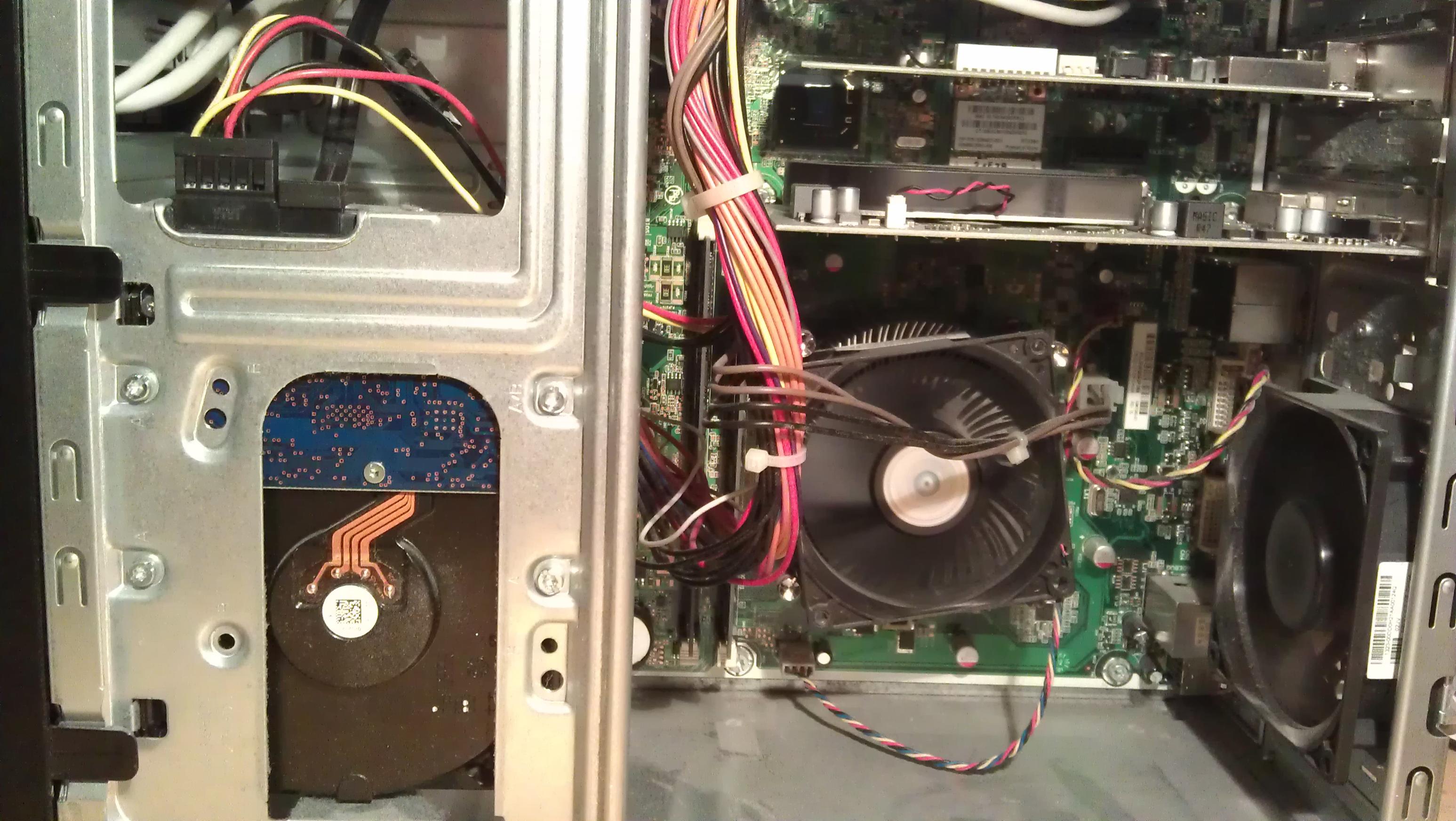

Vom Slotblech bis zur rechten Kante der Festplatte sind es 21.5cm (kante an Kante, die GraKa sollte vl. nicht an die festplatte drücken, also besser etwas kürzer), die Fesplatte steht am ebenfalls rechten Rand senkrecht, wäre die GraKa nur 1cm niedriger hätte man gut 30cm. Ich hätte noch 3 weitere PCI slots, die sind aber nicht so lang, (ich nehm an das sind die PCI x1, und der mit der Graka der PCI x16) wenn die GraKa da hin geht, wären auch 30cm Platz. nur dann müsste ich die Sat-TV Karte versetzen, um genug Platz zu schaffen, falls der Lüfter zu hoch ist. Sollte aber kein Problem sein denke ich.
Uh, also bei 21,5cm wird es sehr eng mit einer aktuellen Grafikkarte, das begrenzt die Anzahl erheblich.
Das ist ja fast nichts.
Kannst du uns mal ein Bild Machen?
Ich habe einen HDD Käfig ausgebaut, sonnt würde die 770 auch nicht passen.
sind zwar nur mit dem Handy gemacht (ja meins hat noch nich so ne super gute cam) aber sollten reichen, hoffe ich
Edit: Die Festplatte könnte ich vl. auch ausbauen, müsste aber dann nen neuen platz für die finden, und auch für die ssd
So wie das für mich aussieht, gehts in dem Gehäuse nicht sinnvoll mit aufrüsten.
