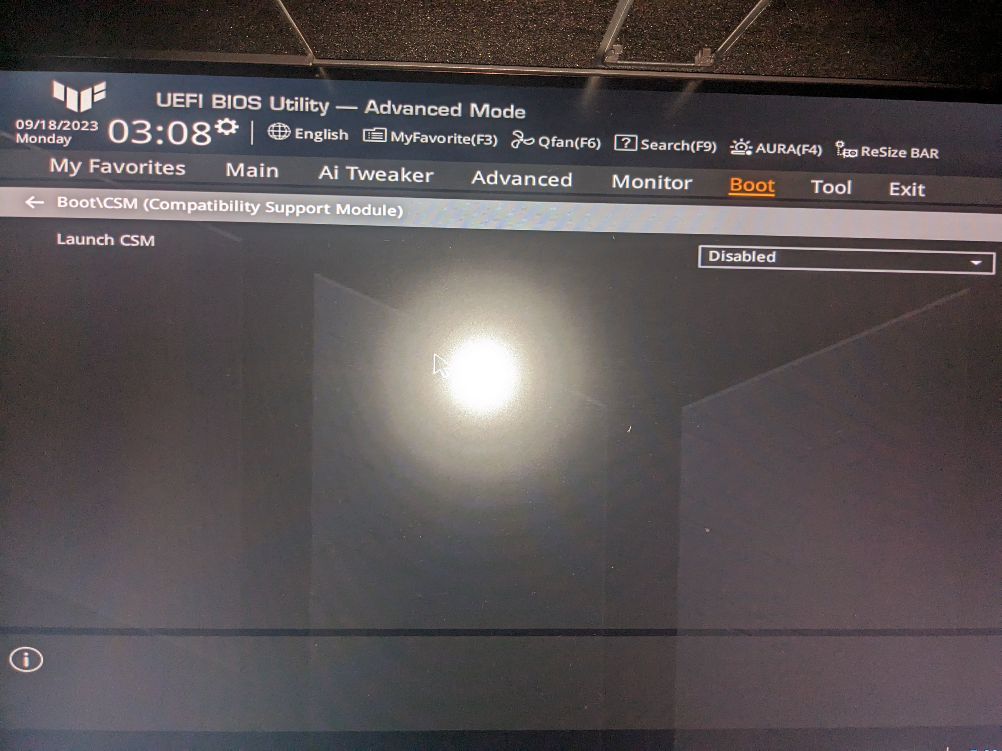

CSM aktiv? dann gehts nicht.

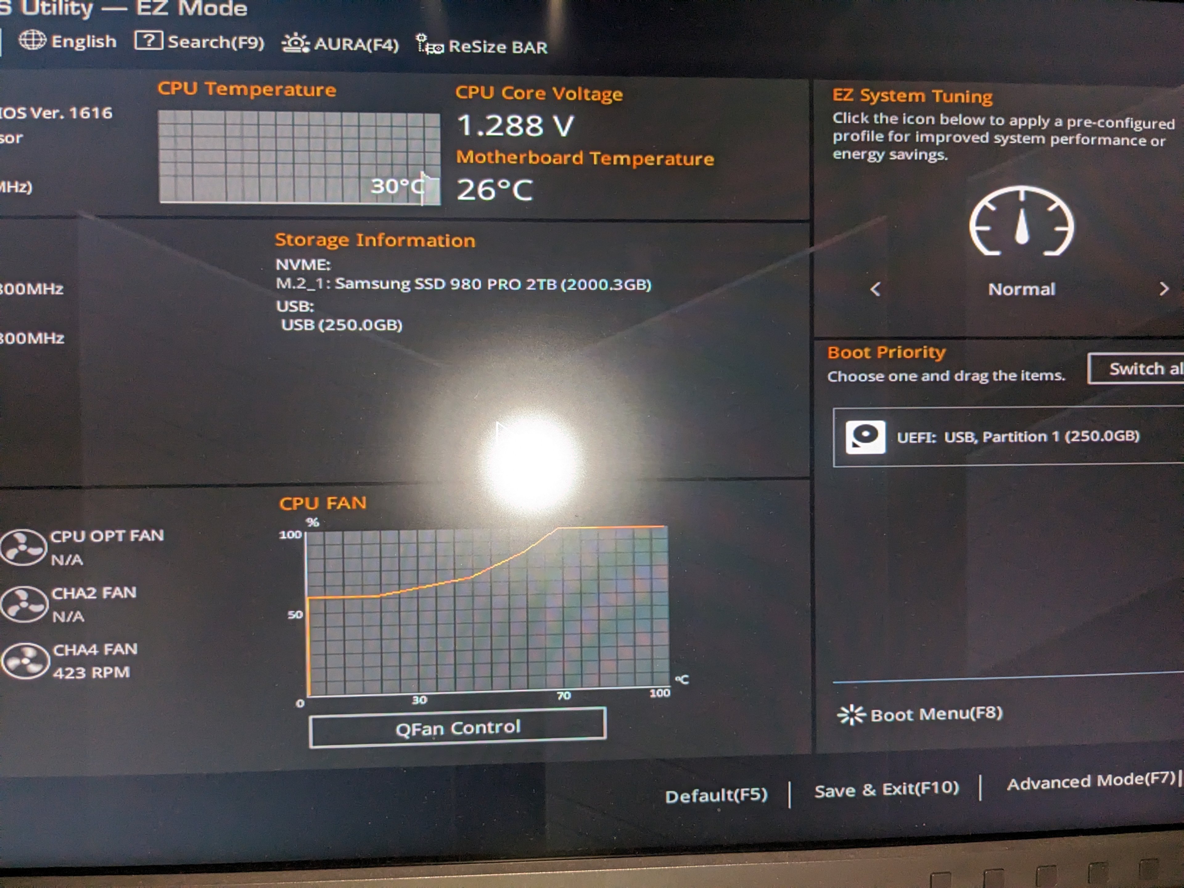

Du bootest warscheinlich falsch vom Stick. Du musst vom Stick booten mit der UEFI Bezeichnung.
Oder im BIOS bei den Boot Optionen CSM komplett deaktivieren

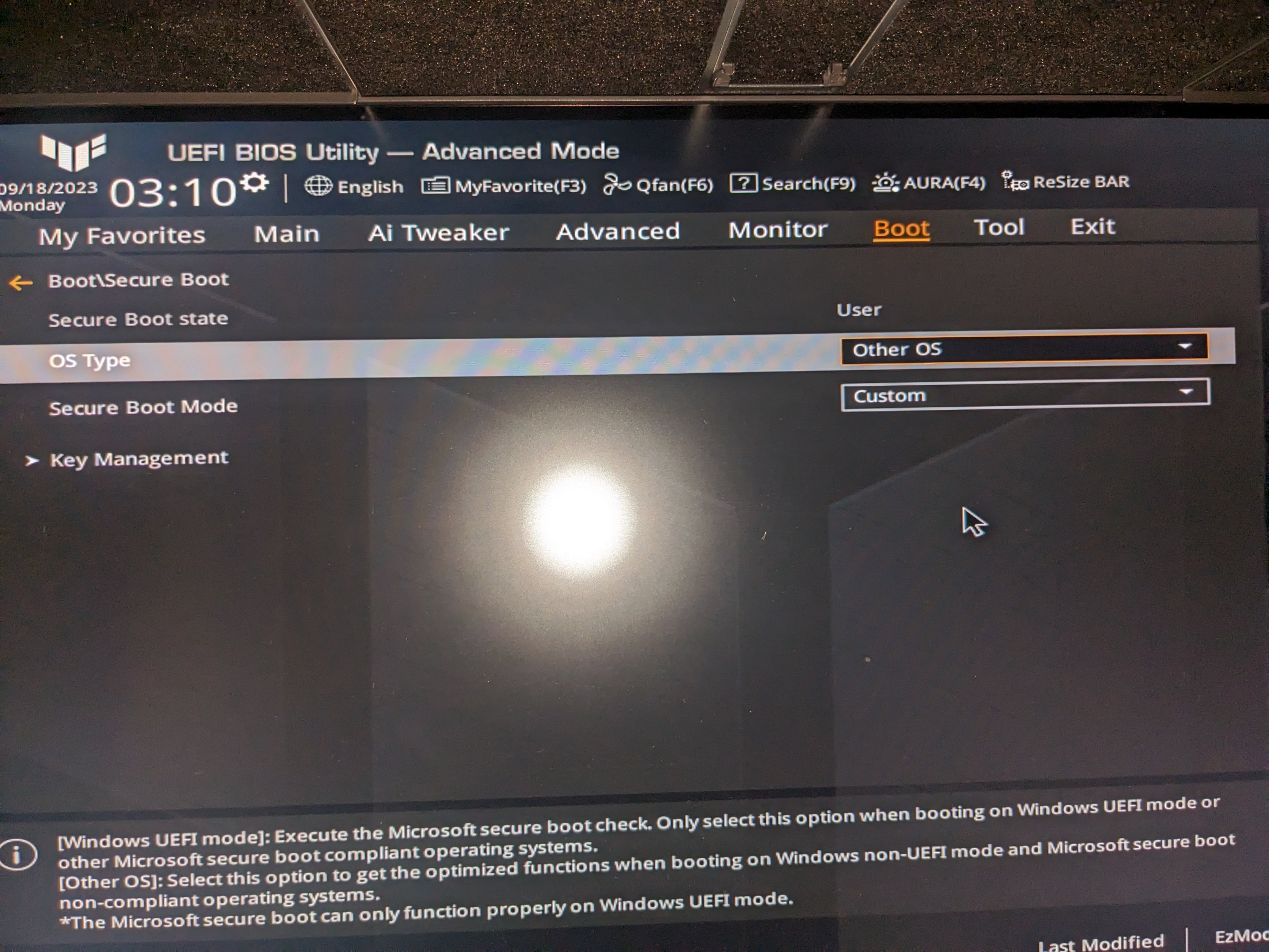

Hier noch ein Foto

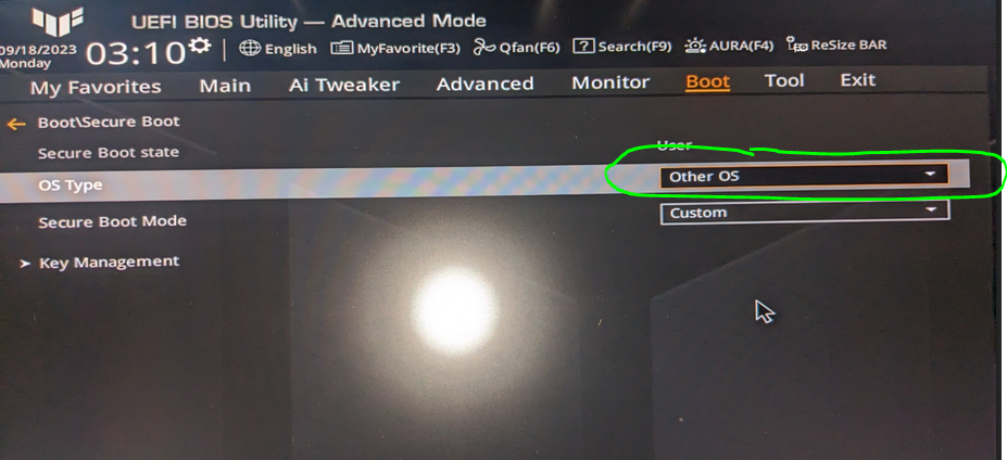

Secure Boot: was ist die andere Option? Irgendwas mit MS oder Windows?
Erstmal danke. Habe bei Os Type Windows Uefi Mode ausgewählt. Geht trotzdem nicht.
Secure boot ist noch Standard auswählbar.

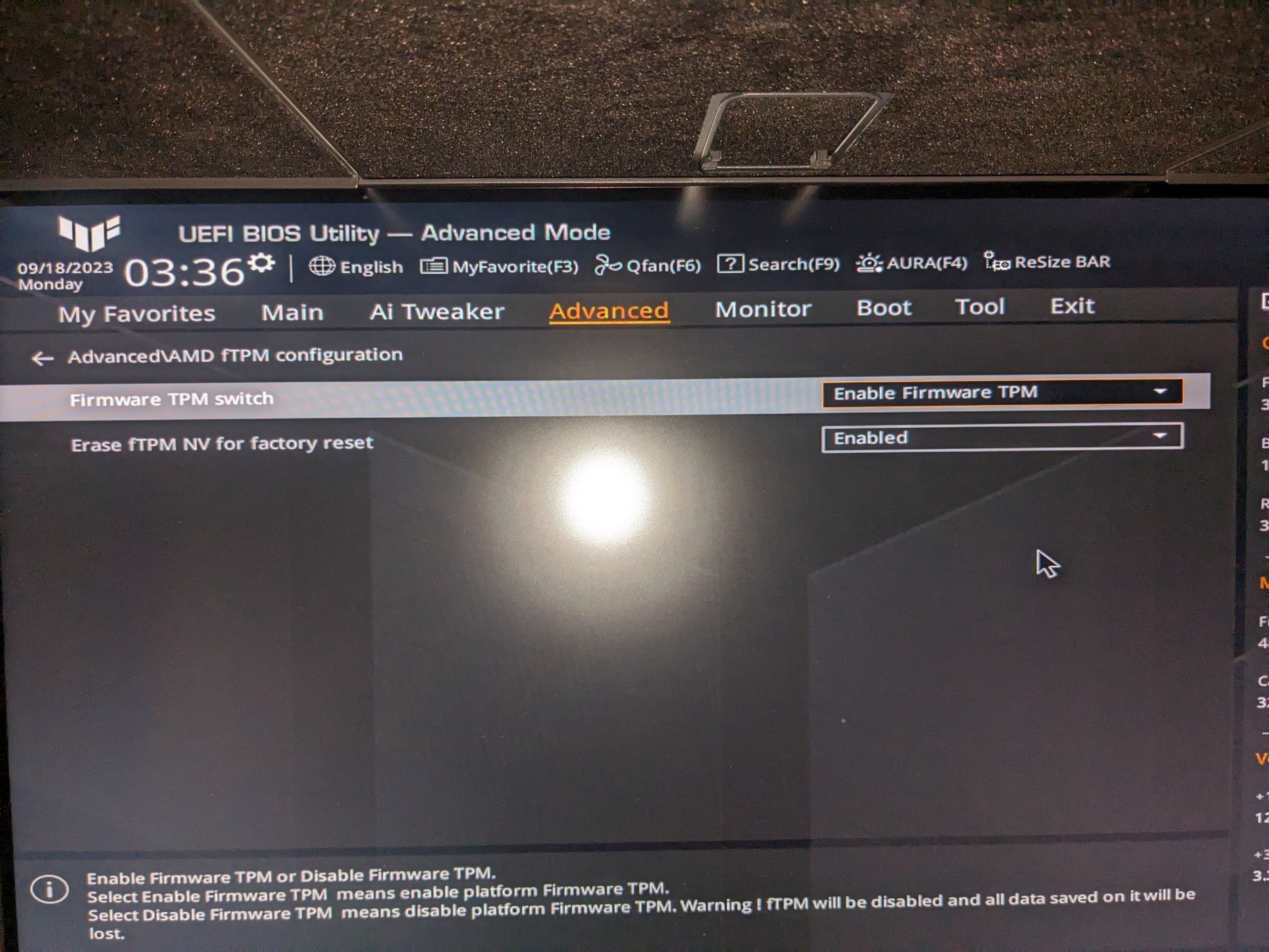

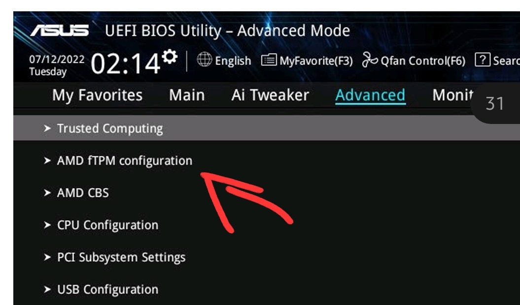

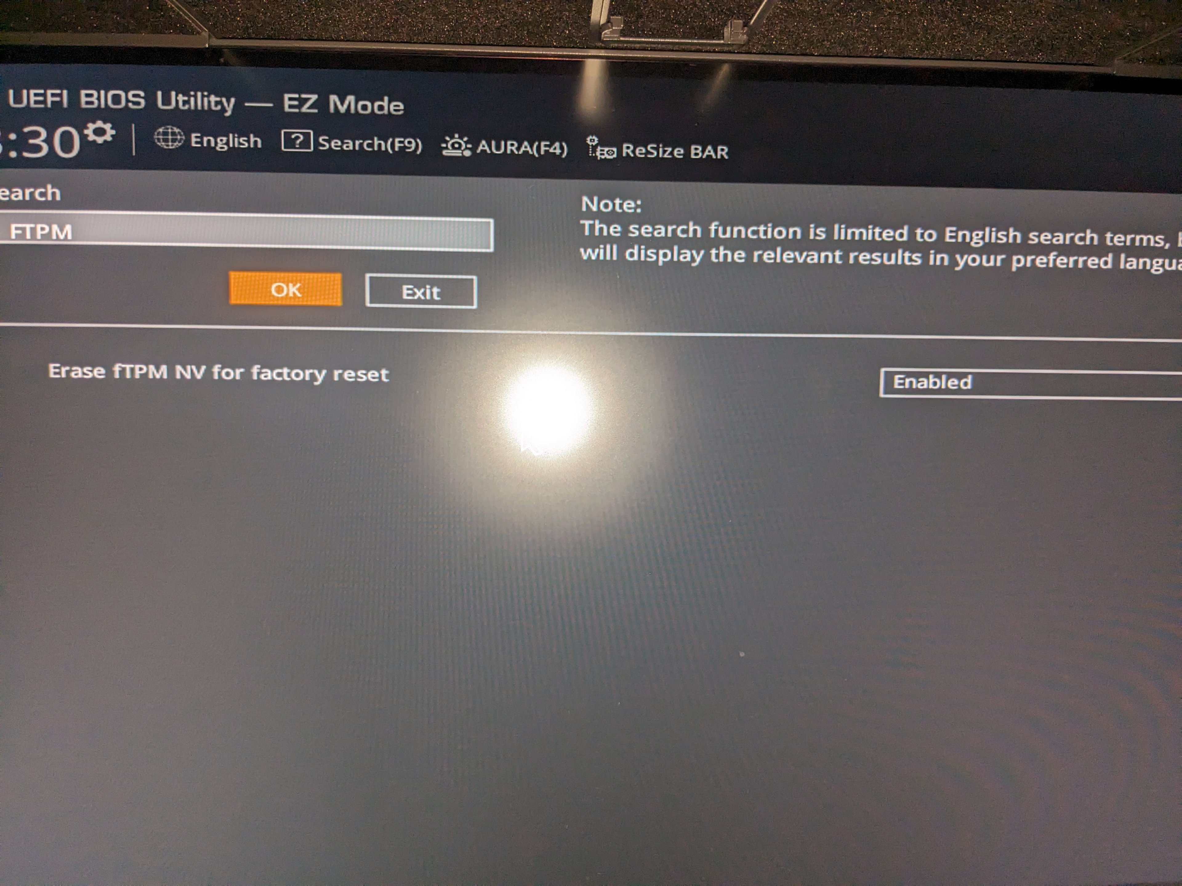

Wo finde ich ftpm?

Du hast da oben eine Suchfunktion. Nutze sie :)

CSM selbst wäre ja auch kein Problem denn damit geht auch GPT,

TPM bzw fTPM muss an.
Danke. Suche hilft echt. ;)

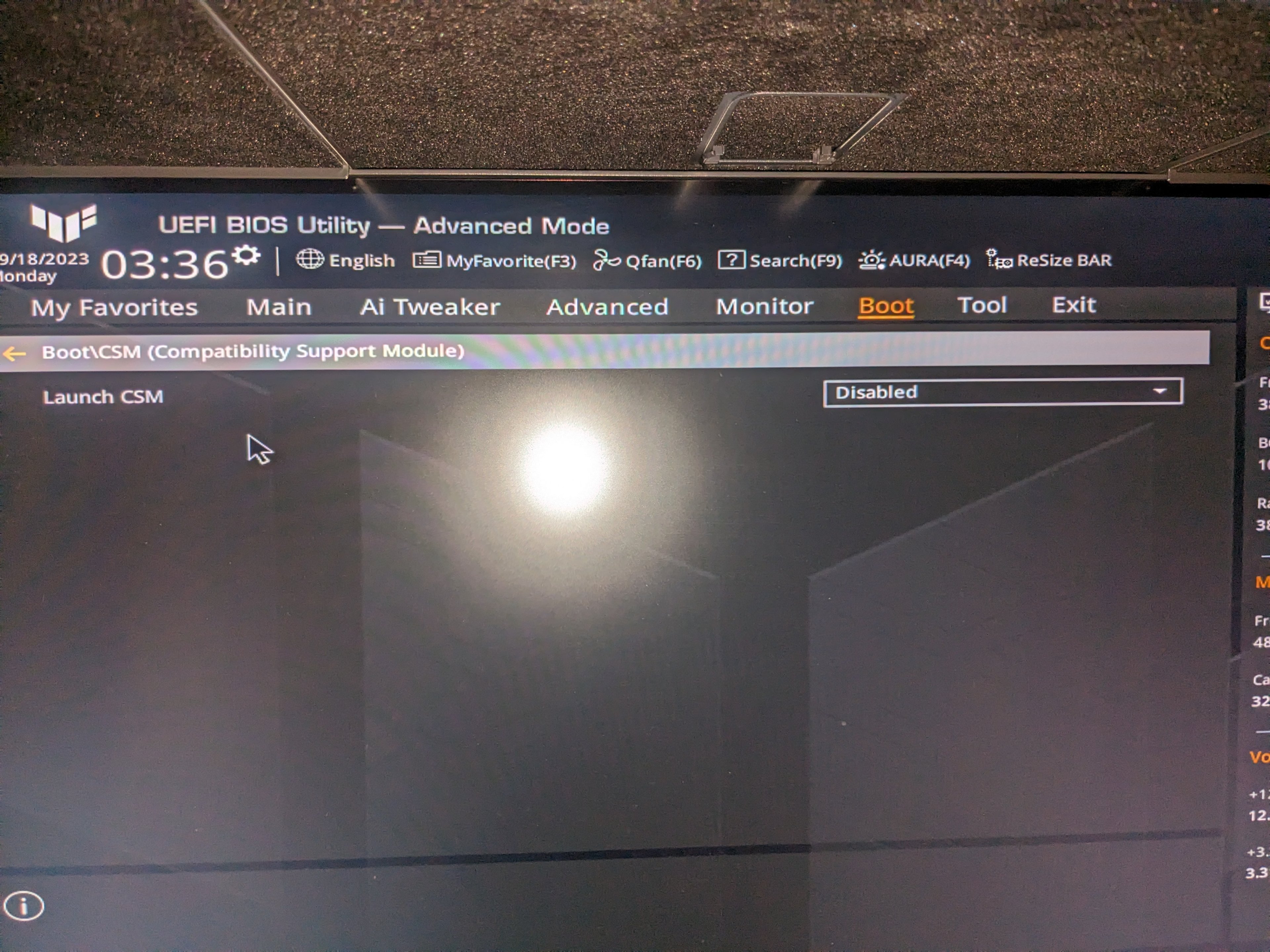

Ftpm an csm aus und geht trotzdem nicht

Hier nicht "Other OS" wählen, das ist für alte Betriebssysteme.
Wähle dort Windows 10 oder UEFI, sieht man ja jetzt nicht was zur Auswahl steht.

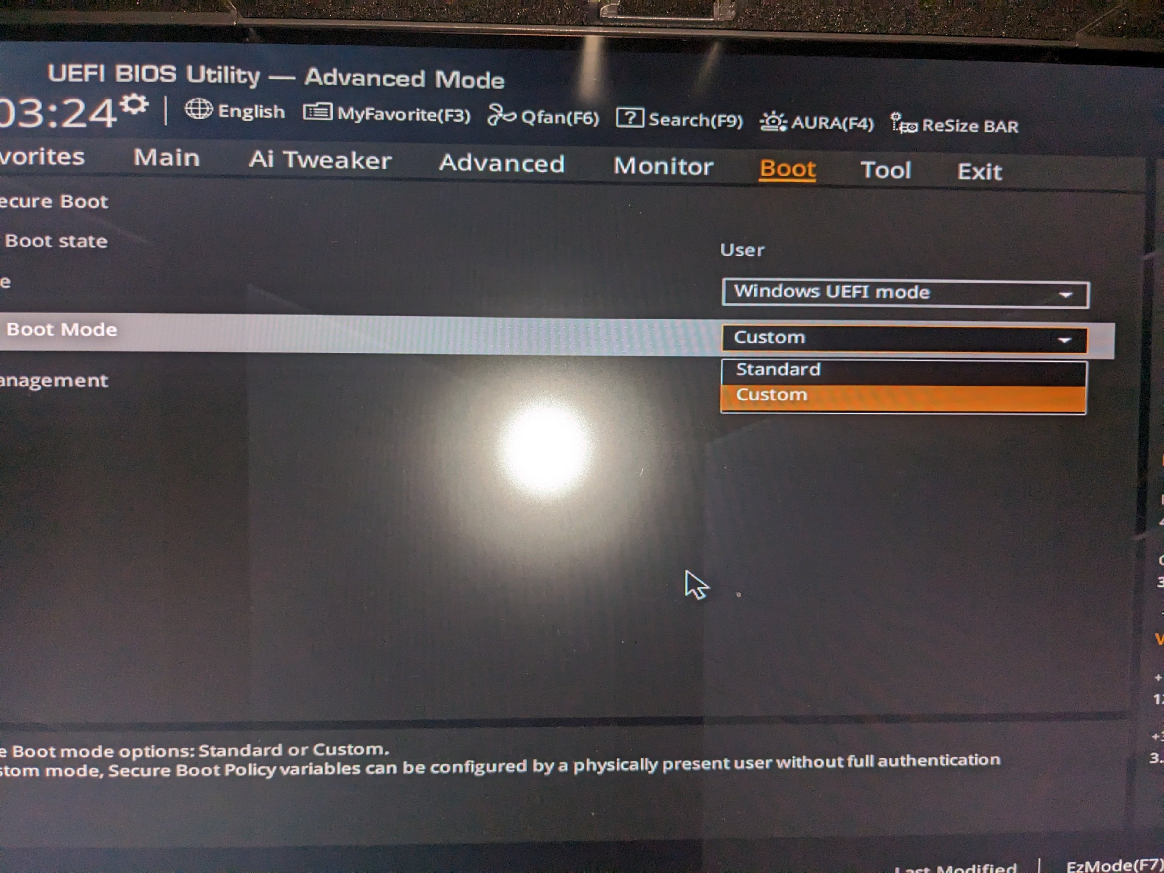

Hat er auch schon, siehe #10

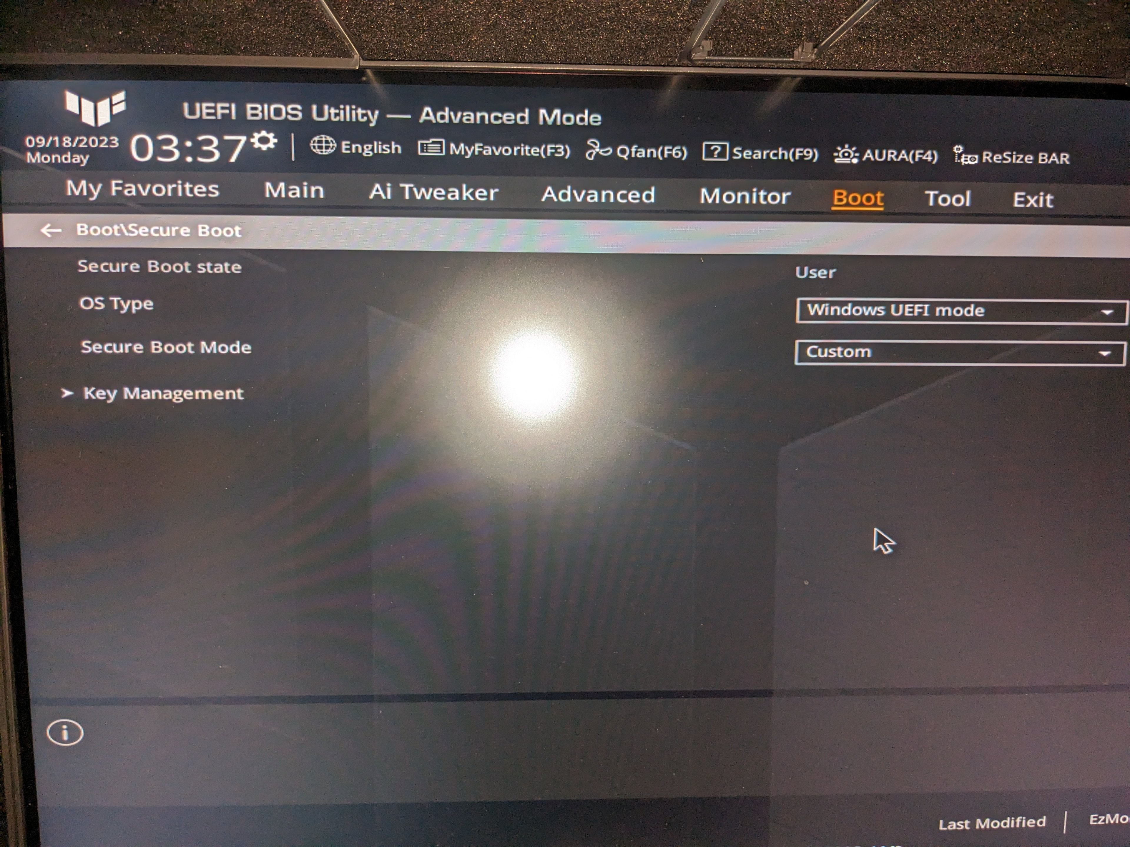

Meine jetzigen Einstellungen und es geht nicht

Warum SecureBoot eigentlich Custom und nicht Standard?
Warum ist secure boot "custom"? Mal alle defaults im UEFI laden, CSM aus. Wo hast Du überall dran rumgestellt? :)
Dachte auch das wurde umgestellt. War wohl nur der obere Teil.
