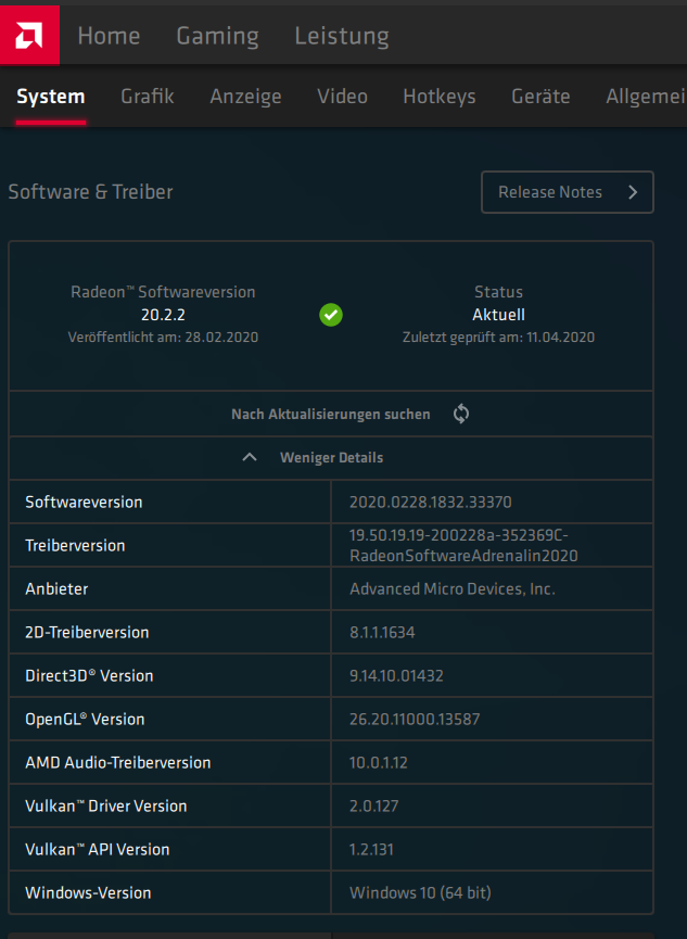

Laut "AMD Radeon Software" ist alles am aktuellsten Stand. Folgende Daten kann ich einsehen:
Hardware-reservierter RAM:
VRAM: 2048 MB
DDR4 1333 MHz
BIOS-Version: 016.002.000.010
BIOS-Datum: 2019/04/25
Kerntaktung: 1250 MHz

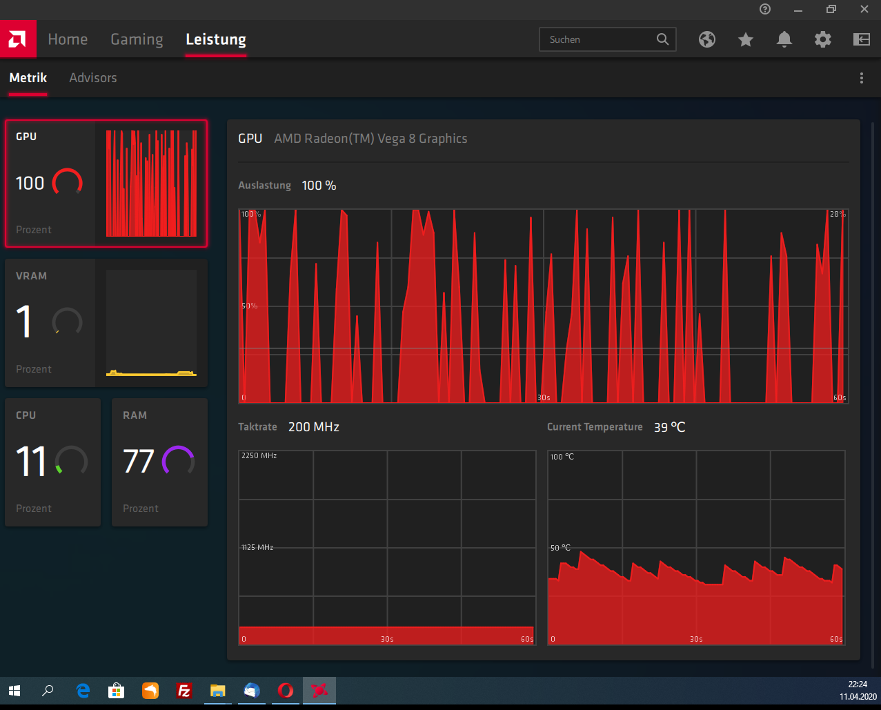

Im Tab "Leistung" -> "Metrik" kann ich folgende Daten sehen (oder siehe Screenshot):
GPU: alle paar Sekunden auf 100%, selbst wenn nur die AMD-Anwendung, E-Mail + Browser geöffnet ist.
Taktrate: 200 MHz
Da stimmt doch irgendetwas nicht - normalerweise müsste diese Hardware doch einwandfreie Videowiedergabe ermöglichen. Da war ja mein alter PC besser...

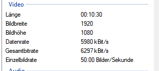

@allesrot: Stell den VLC mal komplett auf Standard zurück und teile bitte mit was für ein Codec/Bitrate dein Video hat.

Ich habe es gerade nochmal mit ein paar anderen lokalen Videos per VLC-Player getestet: auch größere Videos 1GB+ bei ca. 30 FPS scheinen besser oder ruckelfrei abzuspielen, ein Video unter 1GB Dateigröße mit 50 FPS macht da eher Probleme...

Auch ohne Videowiedergabe schnellt der GPU-Wert ständig an die 100% hoch und auch der Lüfter wechselt ständig von laut nach leise und umgekehrt... Kommt mir merkwürdig vor.
Im Leistungs-Monitoring des AMD-Programms steht Taktrate 200 Mhz - und dieser Wert ändert sich gar nicht.

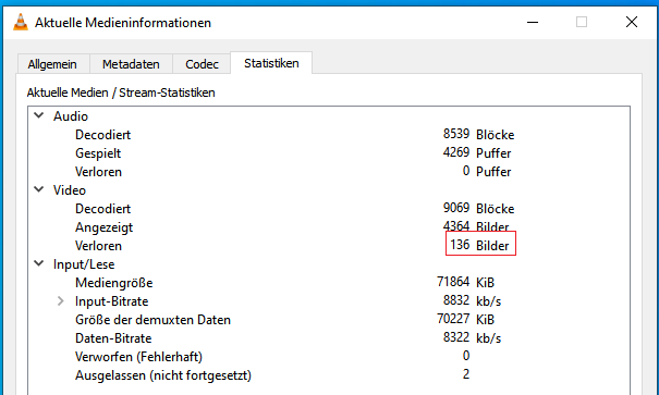

Bei laufender Videowiedergabe steigt der Wert "Verloren":
Ist es normal, dass in der Leistungsübersicht der AMD-Anwendung bei Taktrate ein so niedriger Wert steht - und sich auch nicht ändert?

Hast du sicher den richtigen Treiber genommen? Für APUs gibt es nämlich eigene Treiber.
Bei AMD gibt es auch den 20.2.2, aber dort ist er vom 5.03, deine Version ist aber vom 28.02
Siehe hier: https://www.amd.com/de/support/apu/...processors-radeon-vega-graphics/amd-ryzen-3-1
Den habe ich gerade nochmal installiert, allerdings zeigt mir die AMD-Software die gleichen Versions- und Treiberdaten an wie vorher.

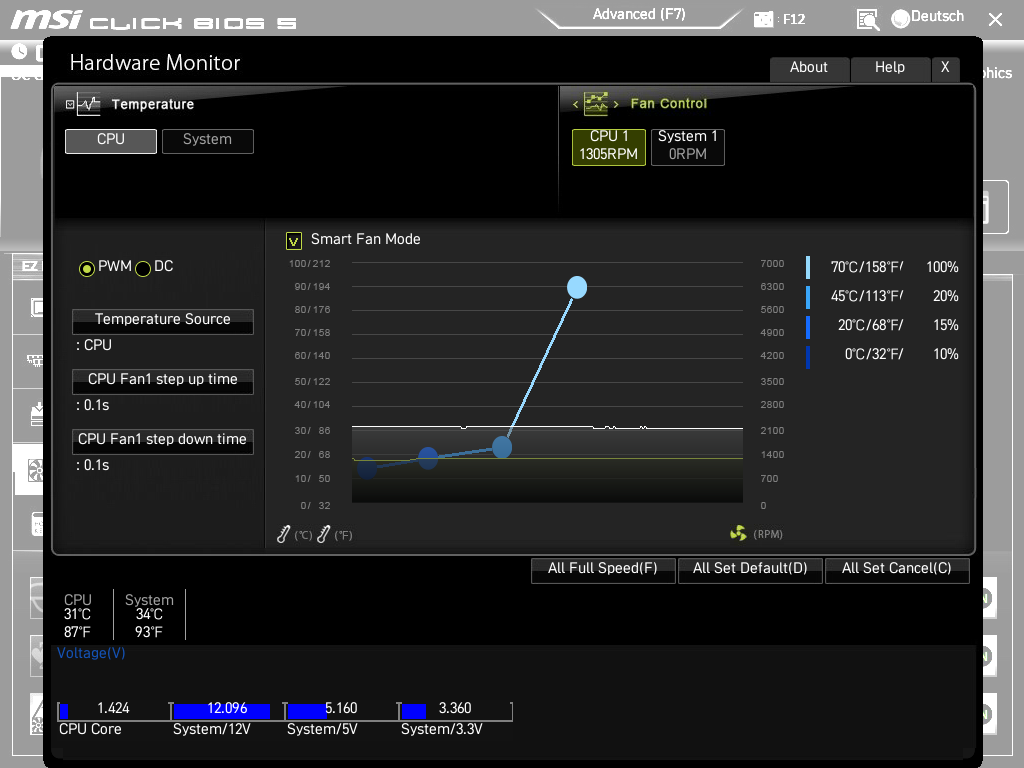

Das Problem mit dem ständig aufheulenden Lüfter konnte ich auch beheben: im BIOS habe ich die Einstellungen für den Lüfter wie folgt geändert (s. Screenshot). Das scheint dem Prozessor nicht zu schaden, und mir hilft es, nicht durchzudrehen! :)
