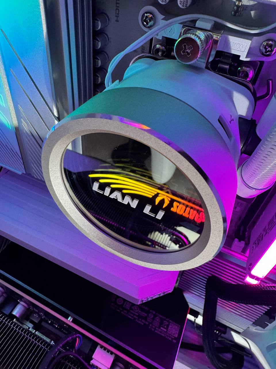

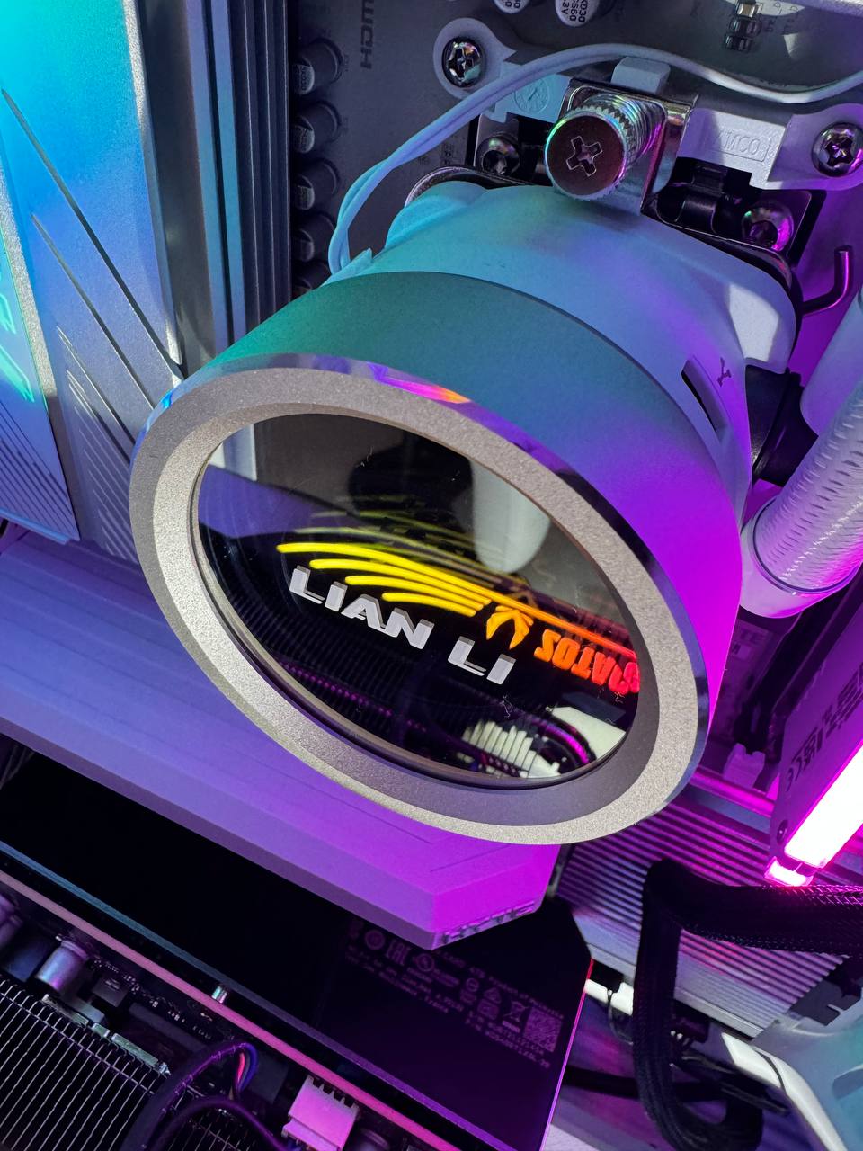

Die Pumpe meiner Lian Li Galahead AIO macht übrigens auch keine Geräusche, und die LEDs von dem Pumpendeckel leuchten auch nicht. Es ist alles angeschlossen, aber der rechte Anschluss (siehe Foto) an der Pumpe bleibt leer, die Anleitung sagt nicht das da was hin kommt?! Die Lüfter laufen und die LED's der Lüfter funktionieren auch. Ist es möglich, dass die Pumpe erst anspringt, wenn der Bootvorgang durch ist? Denn so weit komm ich ja aktuell nicht weil er bei der GPU ja nicht weiter will.

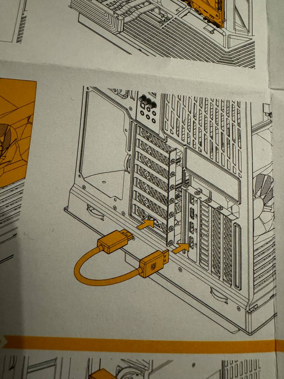

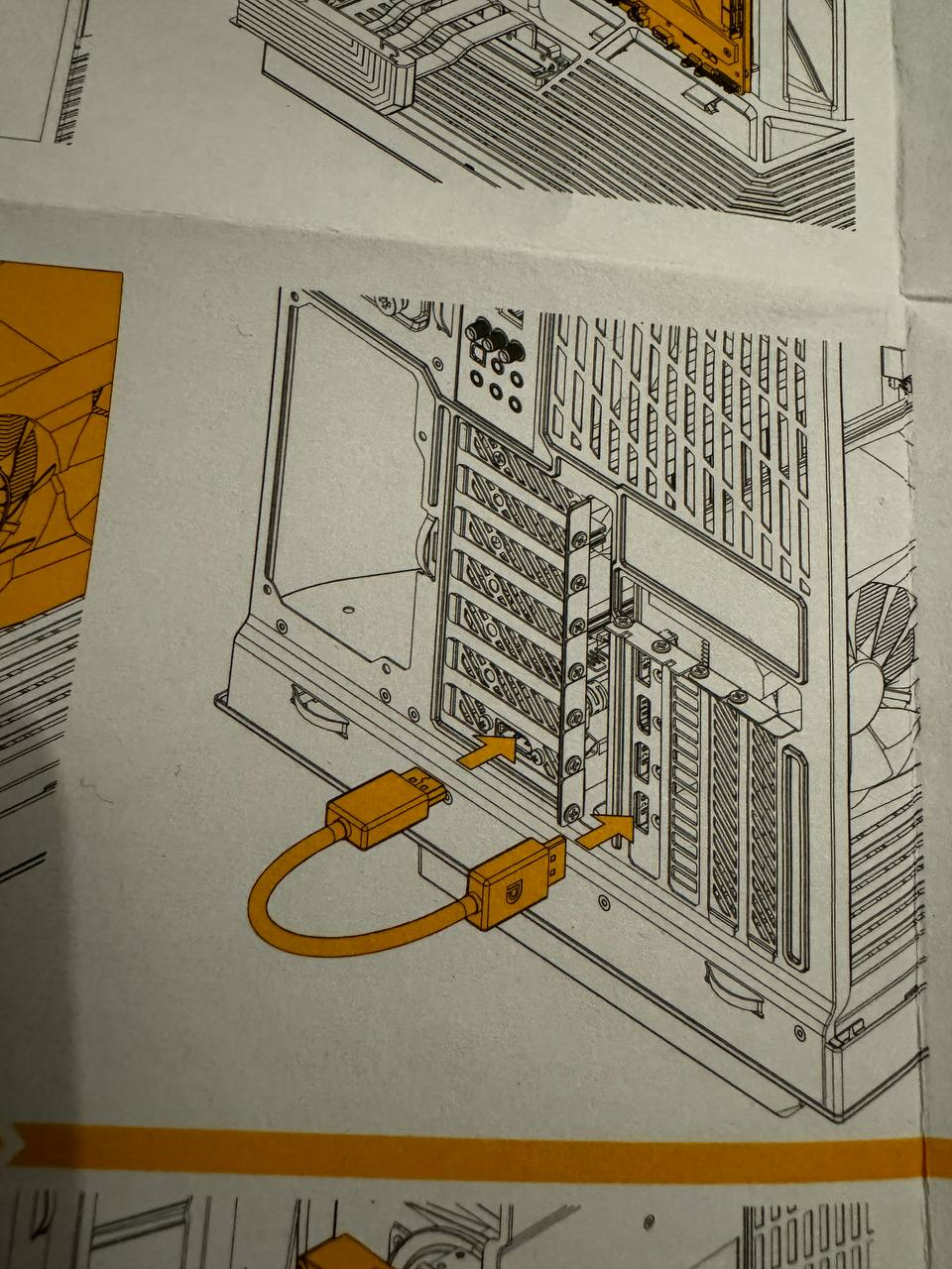

Zum Gehäuse auch noch eine Frage, die Anleitung gibt es nicht her: Wofür ist der Display Port Anschluss, welcher mit der GPU verbunden werden soll (siehe Foto)? Hab es schon mal weg gelassen, macht keinen Unterschied.

Die LEDs der Pumpe liefen erst nach Installation von L-Connect 3, aber der rechte Anschluss (siehe Foto) an der Pumpe bleibt leer, die Anleitung sagt nicht das da was hin kommt oder wofür der Port ist, weiss das jemand?
