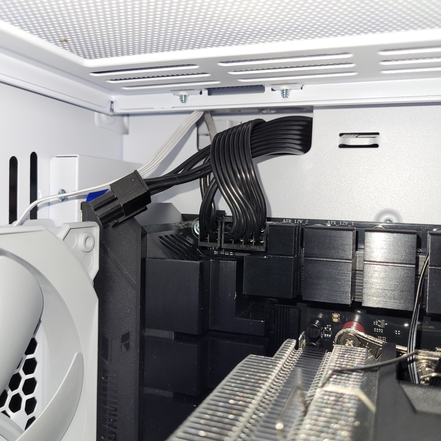

ich habe heute folgende Komponenten zusammengefügt:
Asus TUF B650 Gaming Wifi
Ryzen 7x3d7800
MSI RTX 4080
G.skill Flare X5 2x16 GB, CL30, 1x A2, 1x B2
Lian Li 216 Rgb white
be quiet Pure M12 850W
Leider bleibt der Monitor schwarz, wenn ich den PC starte aber alle Lüfter laufen. am Mobo leuchtet erst die orangene Lampe, dann die Weiße. Ich habe keine Abstandshalter verbaut.

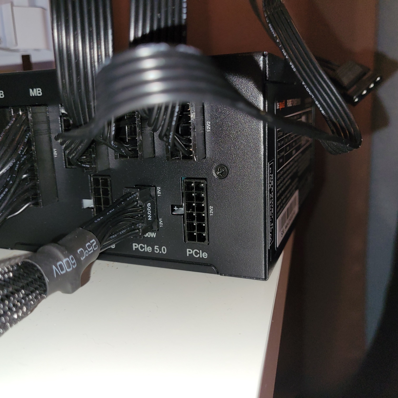

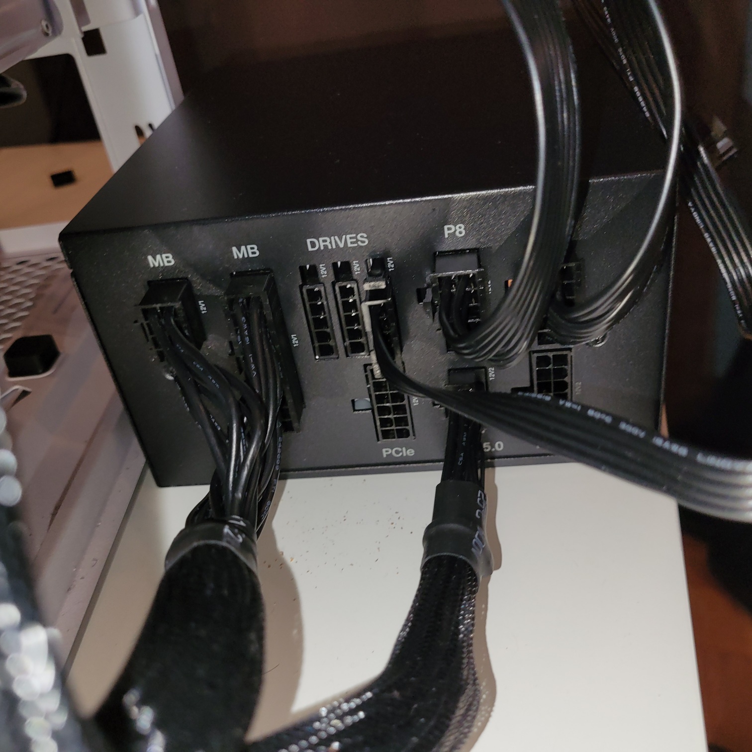

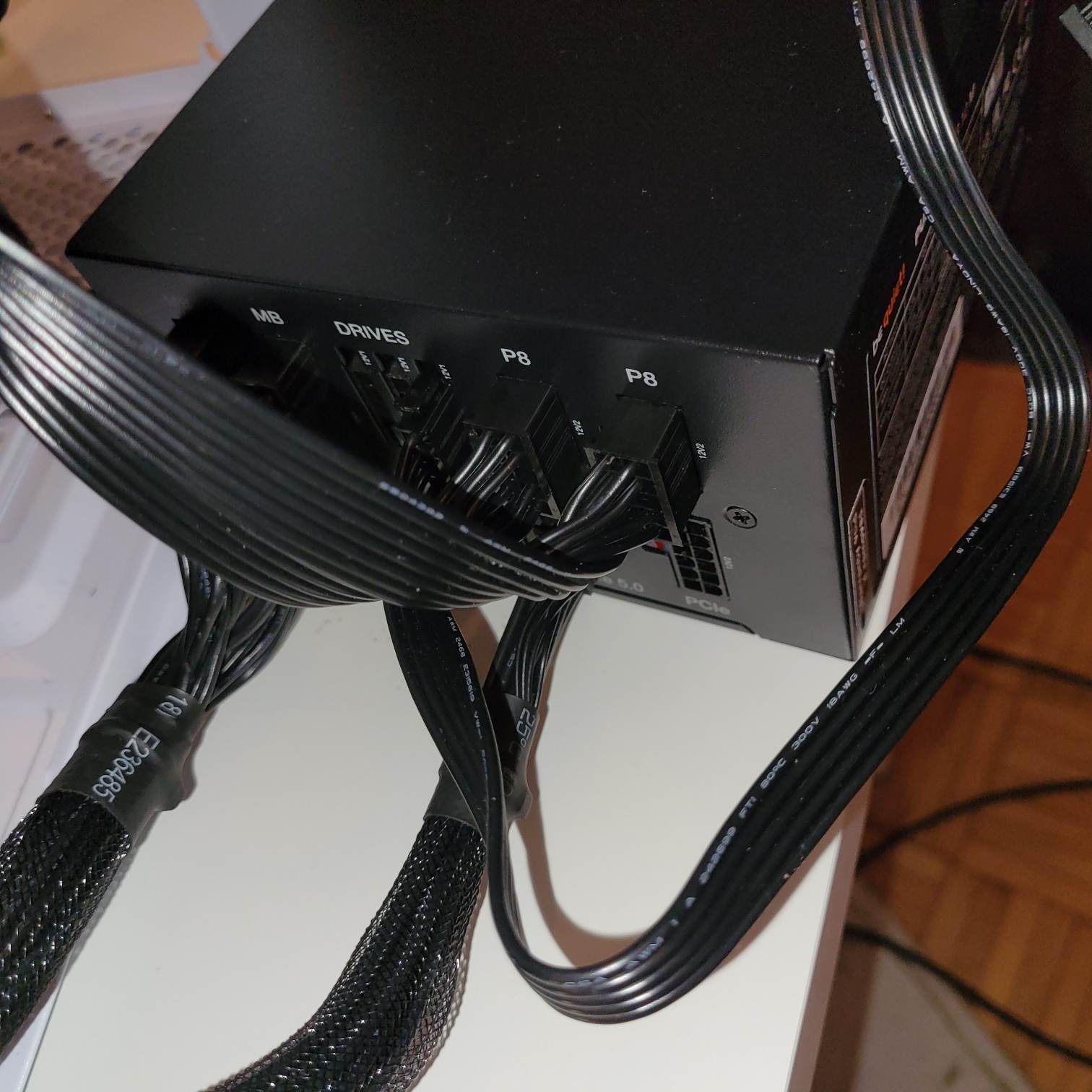

Ich habe das MB wie folgt angeschlossen:
Hat jemand von Euch eine zielführende Idee?

Vielleicht auch mal noch ein zwei Bilder, wo man das MB usw. komplett sieht.
Am besten wäre wohl ein Bild auf dem man zwischen MB und Gehäuse gucken kann und ein zweites direkt von oben mit allen Komponenten. Wobei ich das erstere für wichtiger empfinde, denn bei keinen Abstandshaltern ist jede weitere Diskussion eigentlich über.
