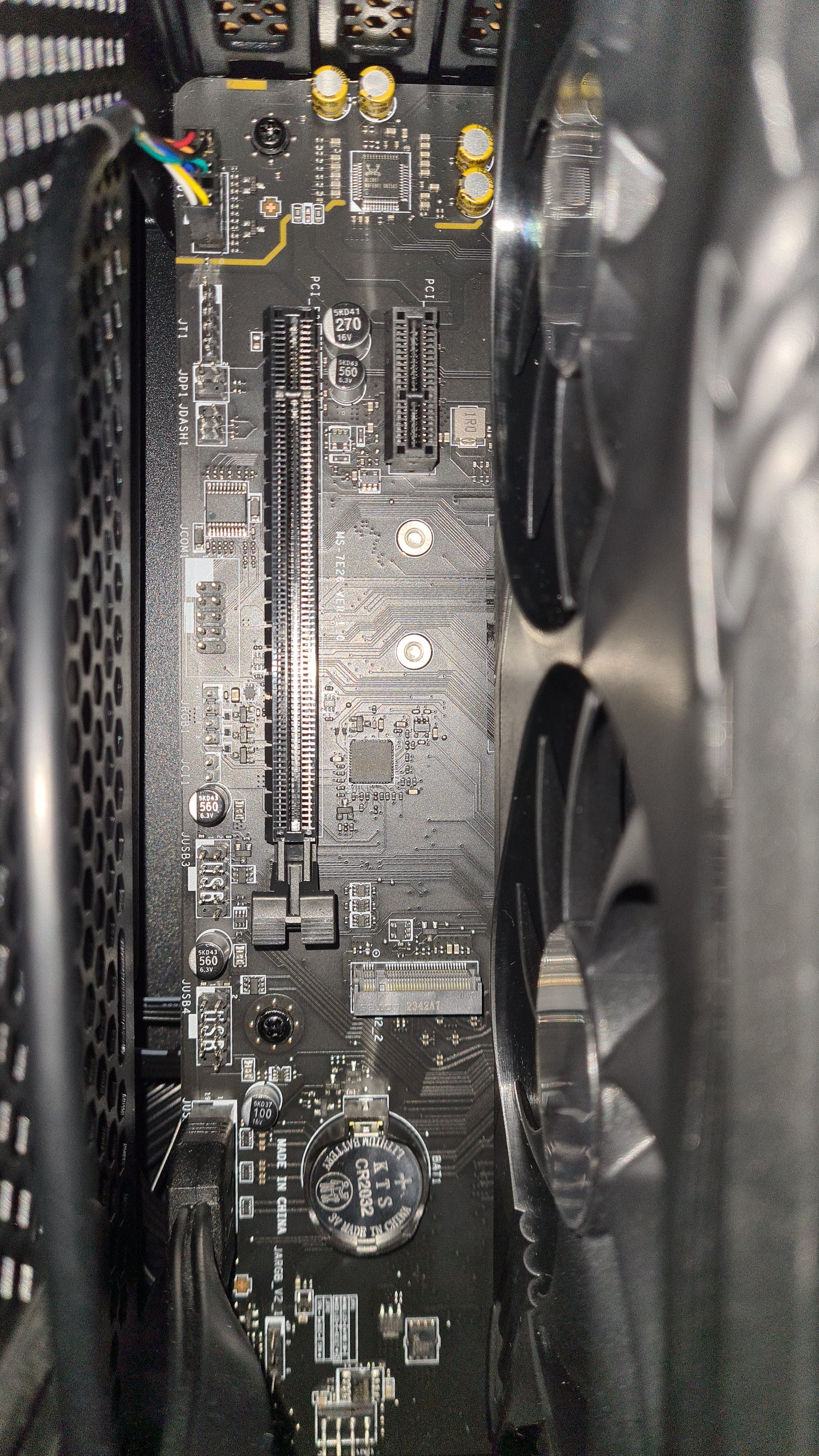

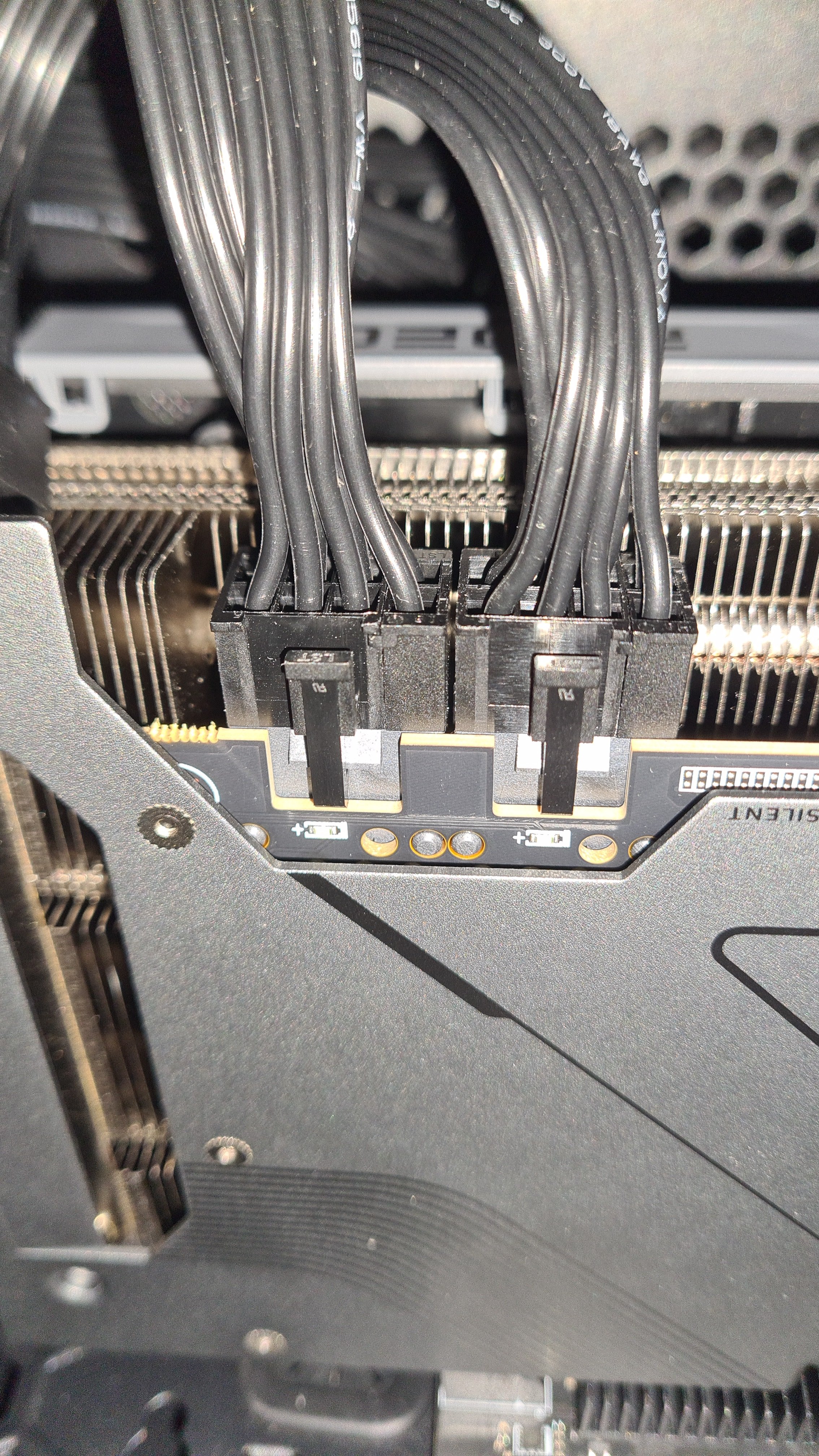

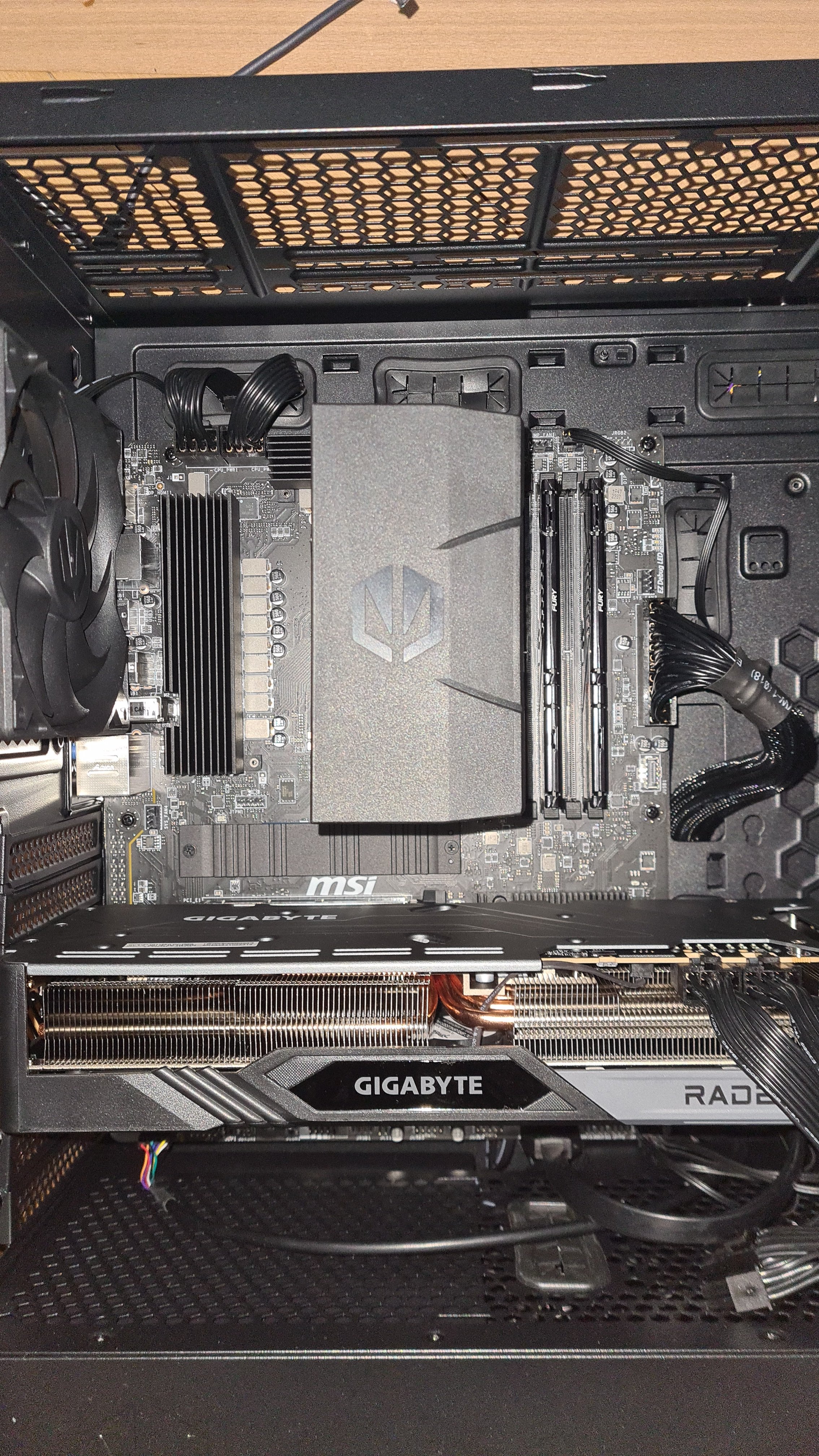

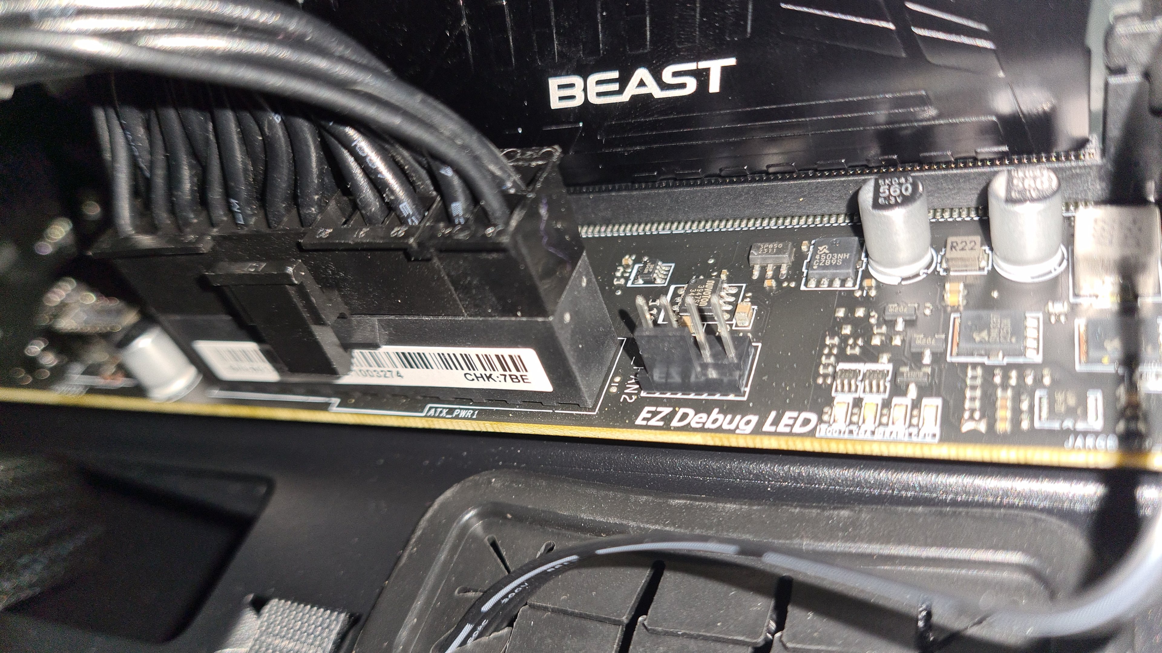

Zeige uns Fotos vom Innenraum des PC, so dass man die Anschlusskabel am Mainboard und am Netzteil sehen kann.

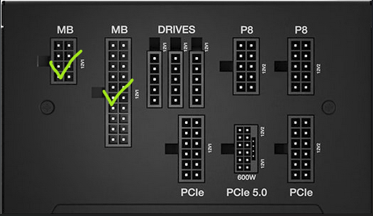

Das 24 PIN Kabel für ans Mainboard, muss am Netzteil mit zwei Stecker
an den beiden "MB" Anschlüssen angeschlossen werden.

Trotzdem: Abstandshalter korrekt verbaut? Kühler nicht zu fest angezogen. Kabelverlängerungen verbaut...?
Und was leuchtet permanent?

Hier wären die Bilder, gib Bescheid falls ich noch andere Bilder schicken soll

Das wars! Fühle mich grad bisschen blöd aber bin euch allen unglaublich dankbar für die Hilfe!
