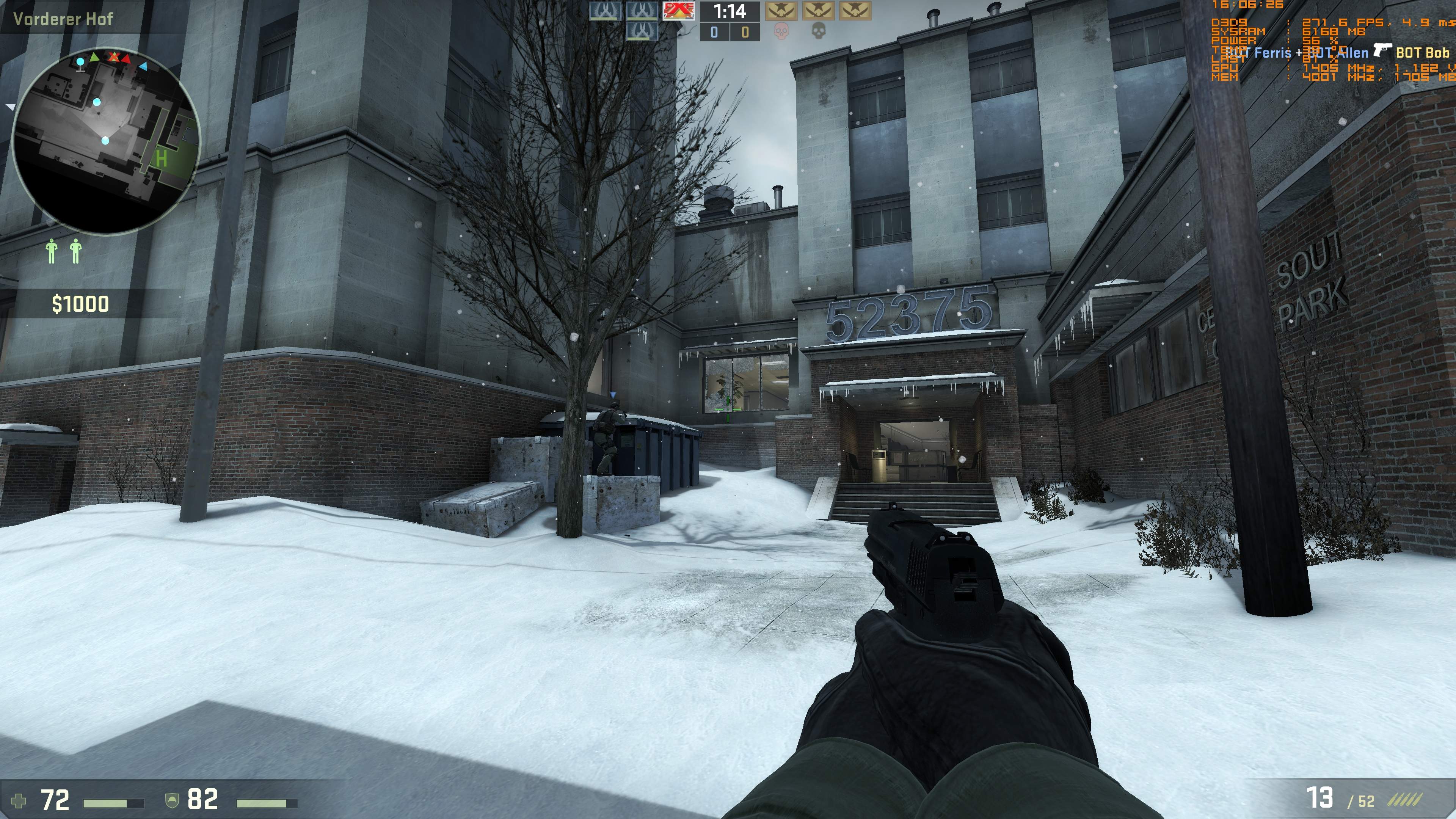

Lol und CS hängen in der Regel ausschließlich an der CPU.
Selbst in 4K darf ich bei CS auf die CPU warten, und da sind noch gar keine Nades unterwegs.
LoL komme ich zwar ins Graka-Limit in 4K. Aber bei 700 FPS ist das wohl nicht mehr so ausschlaggebend, außerdem gehen die CPU-FPS im Game wenn viele Einheiten unterwegs sind auch entsprechend in den Keller.
Nutzt sowieso nur einen oder zwei Kerne.

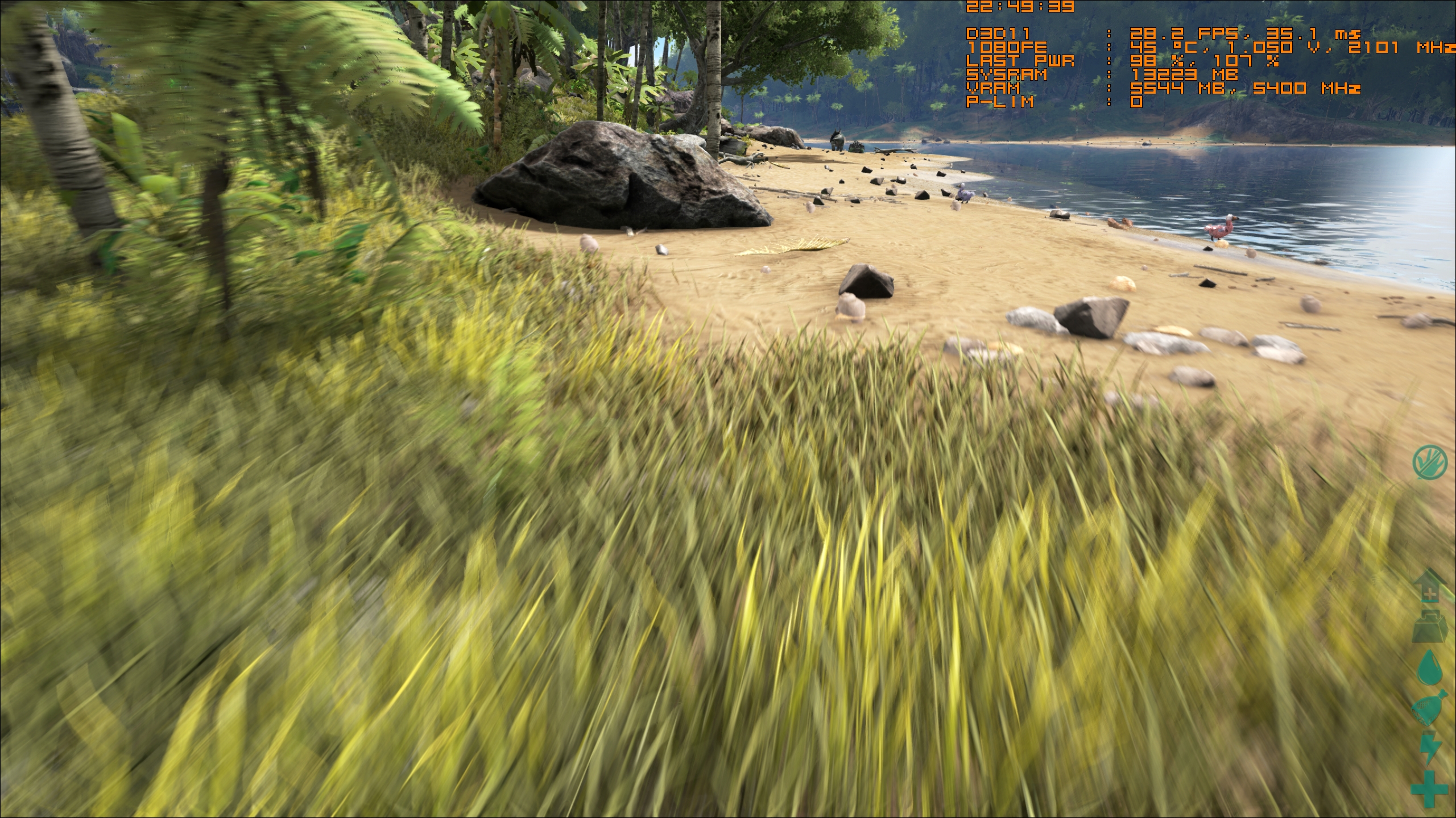

Das einzige "anspruchsvolle" Spiel ist hier wohl Ark.
Das neigt übrigens bei "nur" 16GB RAM gerne mal zu Abstürzen, wenn der Dino-Furpark gut gefüllt ist. Mit 8GB RAM ... kann das überhaupt gutgehen? Da hilft dann auch der neue Prozessor nicht mehr alleine und auch die Graka nicht.
