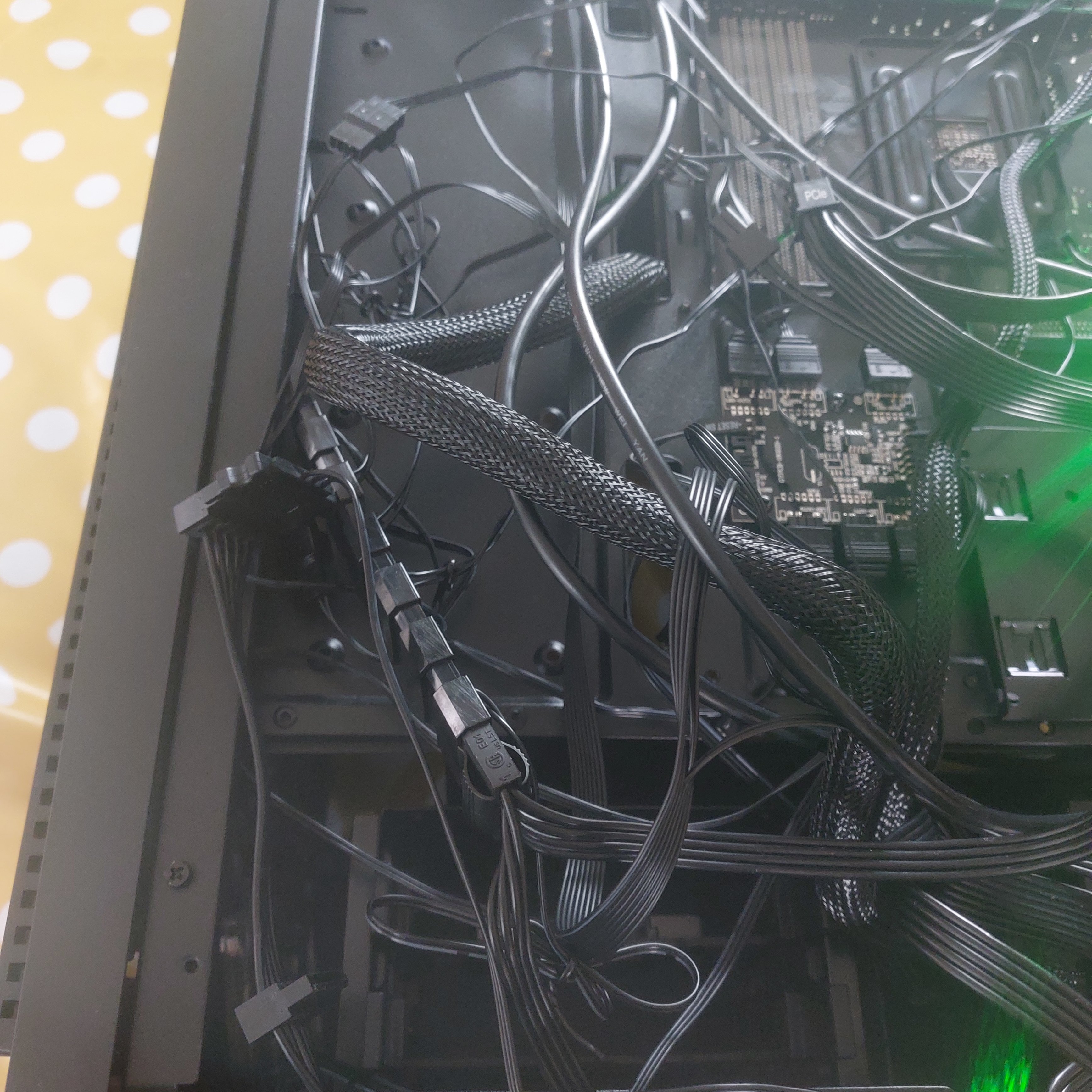

Interessante SATA-Stecker-Schlange, soll das so sein? :D

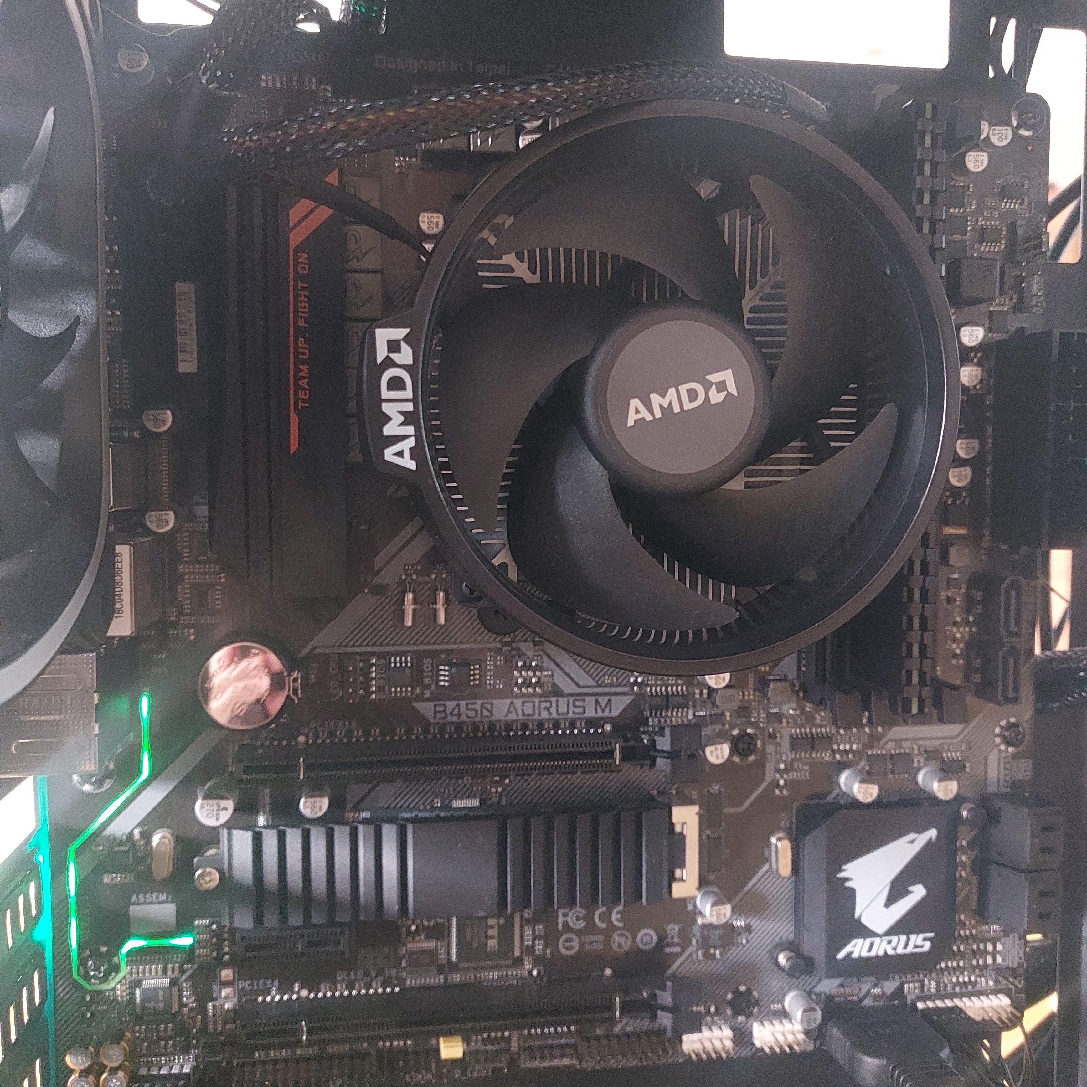

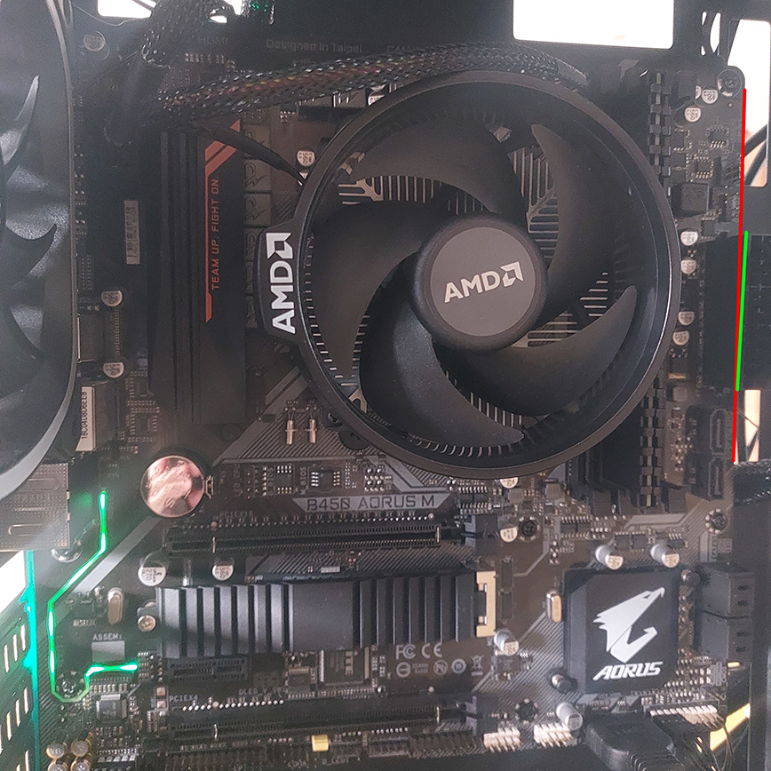

Und bist du sicher, dass der 24 Pin Stromstecker richtig sitzt? Sieht auf dem ersten Foto leicht schief aus, ist aber nicht so eindeutig zu erkennen:
Es sieht aus, als hättest du für den 8-PIN Stromanschluss des Mainboards versehentlich einen 8-PIN Anschluss für die Grafikkarte erwischt. Das korrekte Kabel sollte einen 4+4 PIN Anschluss haben.
Gruß
Jan
Reaktionen: Jan526262 und Questionmark

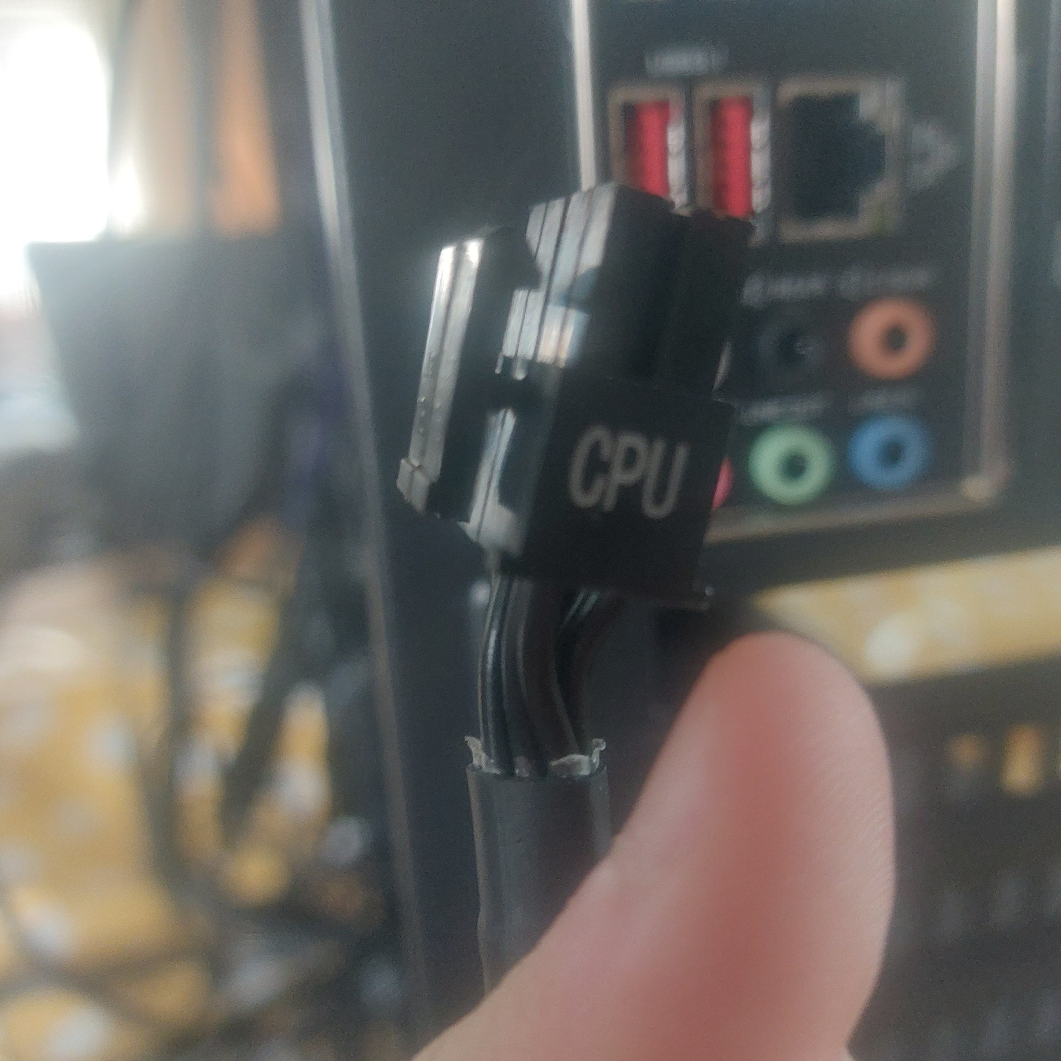

Ja und guck mal nach, welches Kabel da im CPU Stromanschluss auf dem Board steckt, da gehört das Kabel rein, was mit P4, P8, EPS oder CPU beschriftet ist. Wenn auf dem Stecker GPU oder PCIe steht, dann ist das das falsche Kabel und der PC kann so nicht starten.
