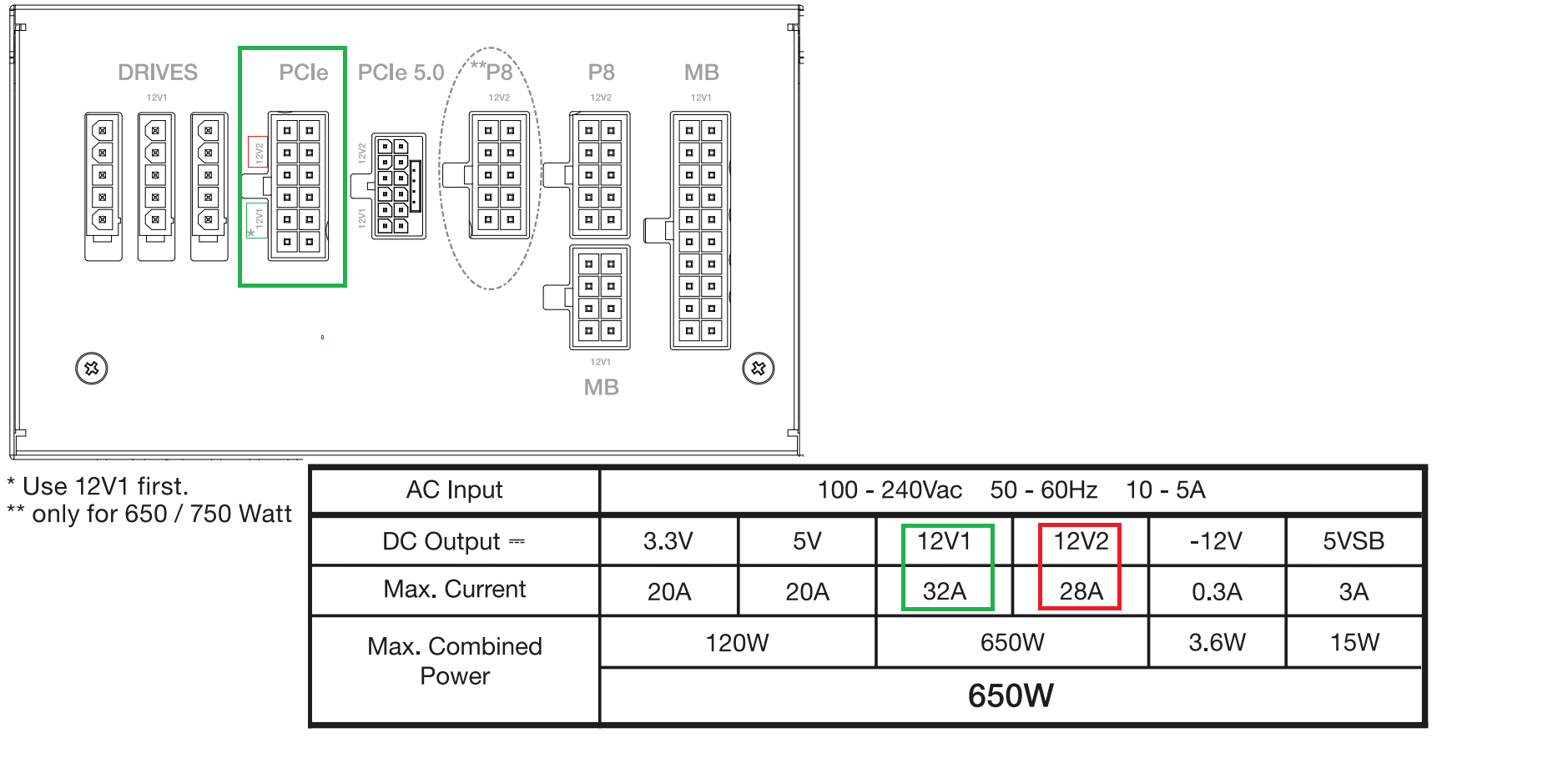

Und das du die Karte an PCIE angeschlossen hast dort liegen nämlich beide Rails auf.

  • Grafikkarte korrekt über 2 getrennte Kabel und 2 Leitungen anschließen
