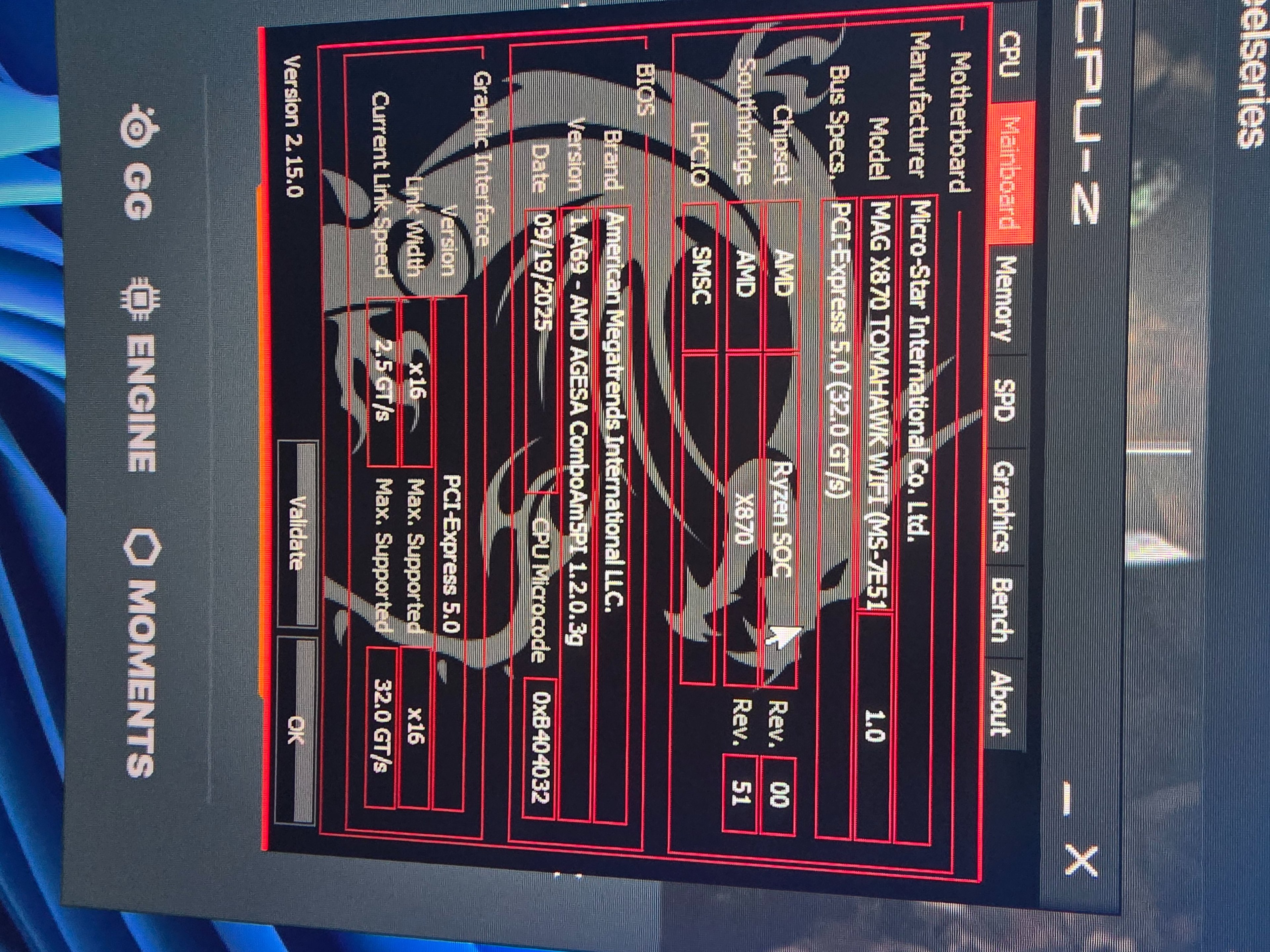

Nun habe ich den Zweitmonitor abgesteckt und das System läuft bis auf einen erneuten Kernel 41 Fehler / Bugcheckcode 281, sehr flüssig.
Auch die Graka wird im CPUz nun mit PCIe x16 5.0 angezeigt, der neue Redertest lief flüssig mit 5.0.
Kann es das Kabel sein? Denn sonst bekomme ich einen Vogel, denn einen CQ32G4 habe ich zur Reparatur eingeschickt und dafür den gleichen auf die Schnelle nochmal gekauft.

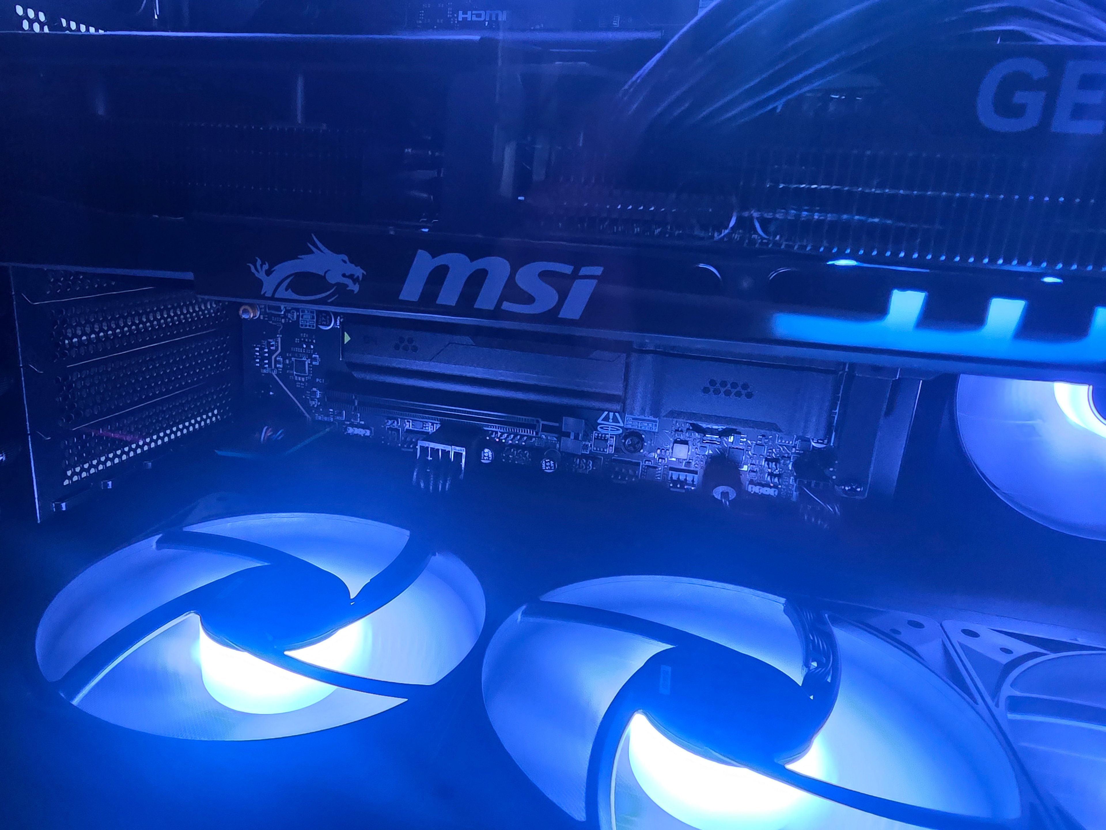

Stromstecker unten auf dem Board nicht gesetzt.
Screenshots bitte mit Alt+Druck und dann hier mit STRG+V wieder einfügen. Alter ... wer erkennt denn was auf dem quergedrehten und schiefen Foto?
Reaktionen: Cuber76
@HisN Ich gehe davon aus, dass der Stecker unter zur Graka führt, müsste ich aber aufmachen um es bestätigen zu können20251206_155839.jpg
Der geht hoffentlich nicht zur Graka, sondern zum Netzteil.^^
Reaktionen: Cuber76 und Mr.Zweig

Würde schauen ob die Karte korrekt im Slot steckt und alle Kabel richtig angeschlossen sind. Wenn der Rechner so verschickt wurde, kann sich beim Versand was gelöst haben. Das kann dann solche Fehler provozieren.
Ja, falsch formuliert.
Ok, schaue mir den Rechner mal genauer an und prüfe die Steckverbindungen.

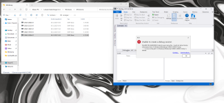

Existieren Minidumps (C:\Windows\Minidump)? Dann mal hier hochladen.
