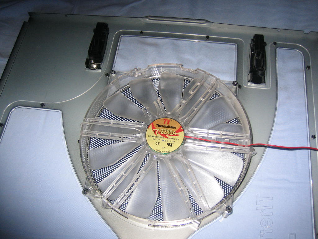

der 25cm Lüfter ist evtl. ein Problem beim Xigmatek.
Ich musste bei meinem Armor (das baugleich mit dem Kandalf ist bis auf die Front) 3 der Plastikstreben des 25cm Lüfters entfernen, damit mein Kühler passt und ich gleichzeitig das Gehäuse schliesen konnte. Mein Kühler ist genau so hoch wie der Xigmatek.
Wenn du keine Angst davor hast evtl. ein wenig am Gehäuse rumzubasteln kannst du das Gehäuse nehmen ;)
Ohne den Lüfter wird jeder CPU-Kühler passen.

ich will unbedingt dieses gehäuse... und unbedingt eine gute cpu kühlung.. dann wird mir wohl oder übel nix anderes übrig bleiben da herumzubasteln :p
wenn ich das dann alles gekauft hab, erklärst du mir das mit den plastikstreben.. kann mir das grad visuell nicht vorstellen hehehe...

anscheinend gibts den auch ohne 25cm fan... das heisst wenn ich mit den ohne lüfter kauf, sollte der cpu kühler passen oder??

ich hab grad meine Digicam nicht da sonst hätt ich ein Foto gemacht um zu zeigen was ich meine ;)
Das meinte ich mit "ohne den Lüfter", da wird er ohne Probleme reinpassen.

Achja anbei wie versprochen noch das Foto meines 25cm Lüfters mit den ausgeschnittenen Streben
