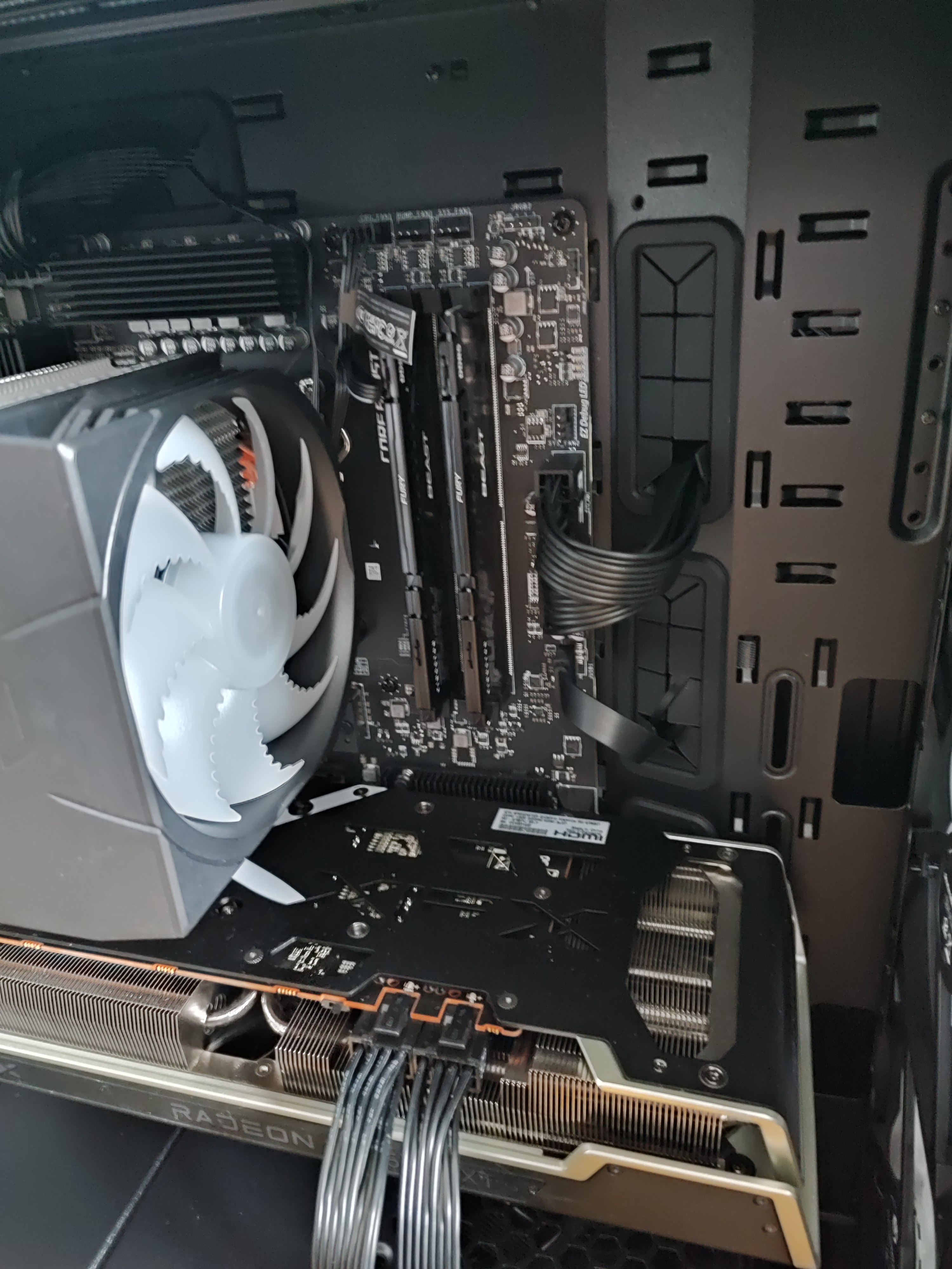

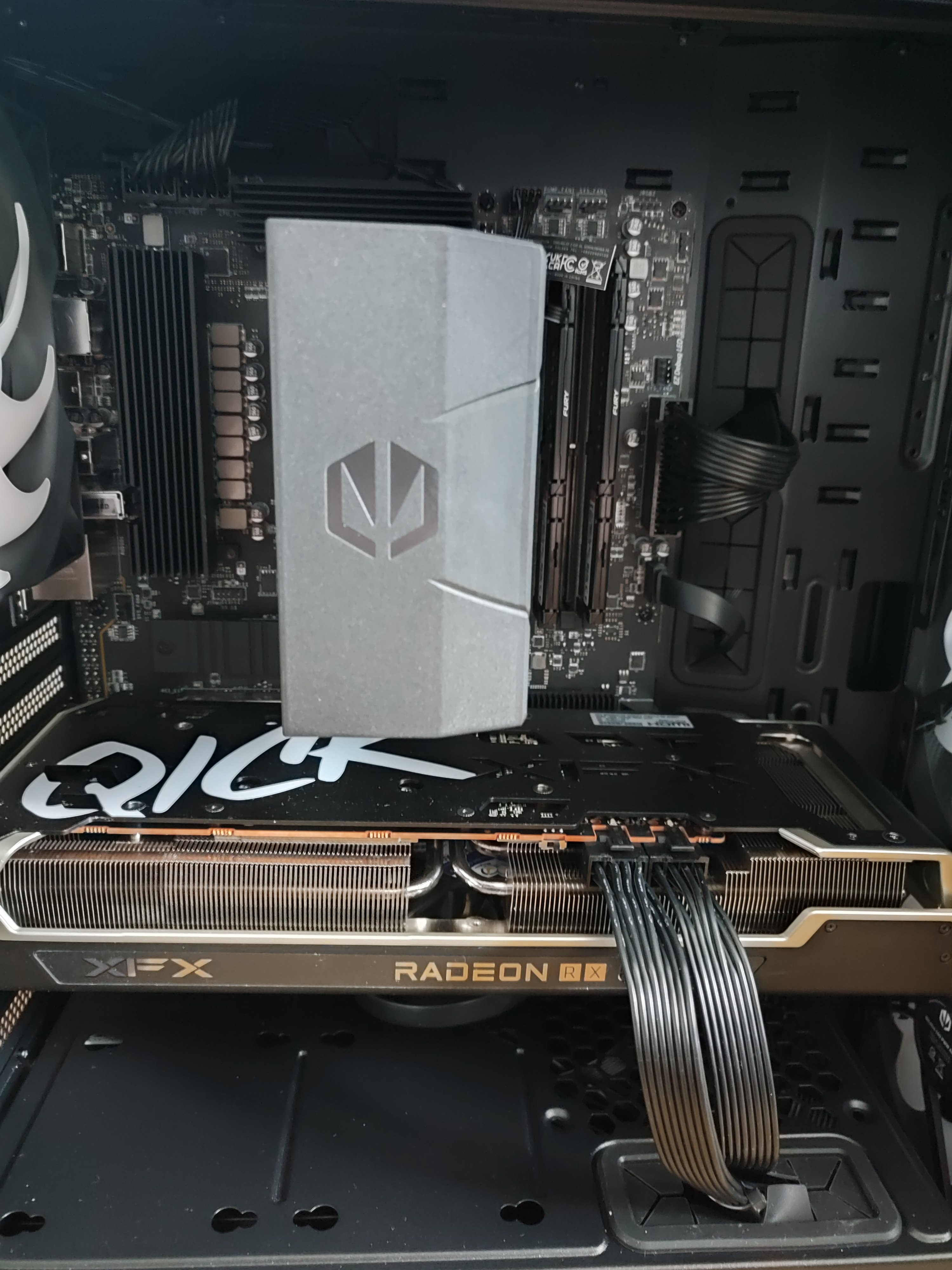

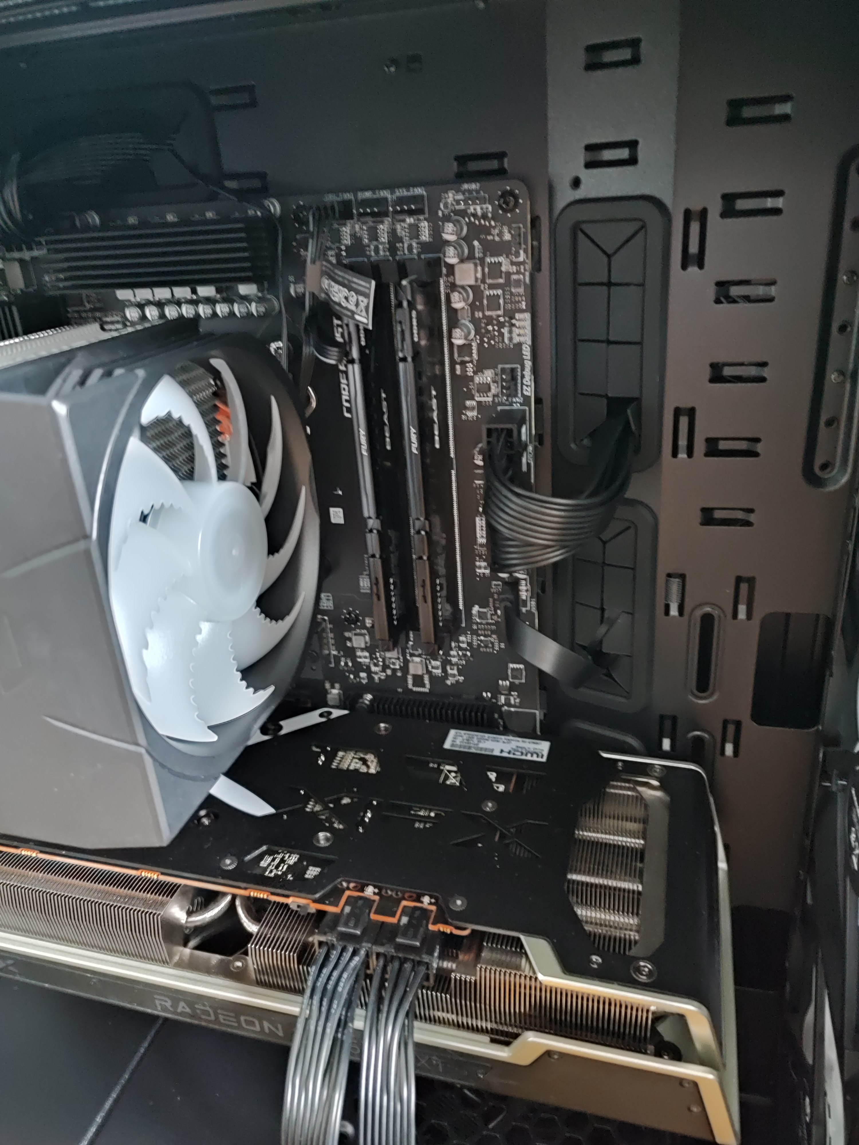

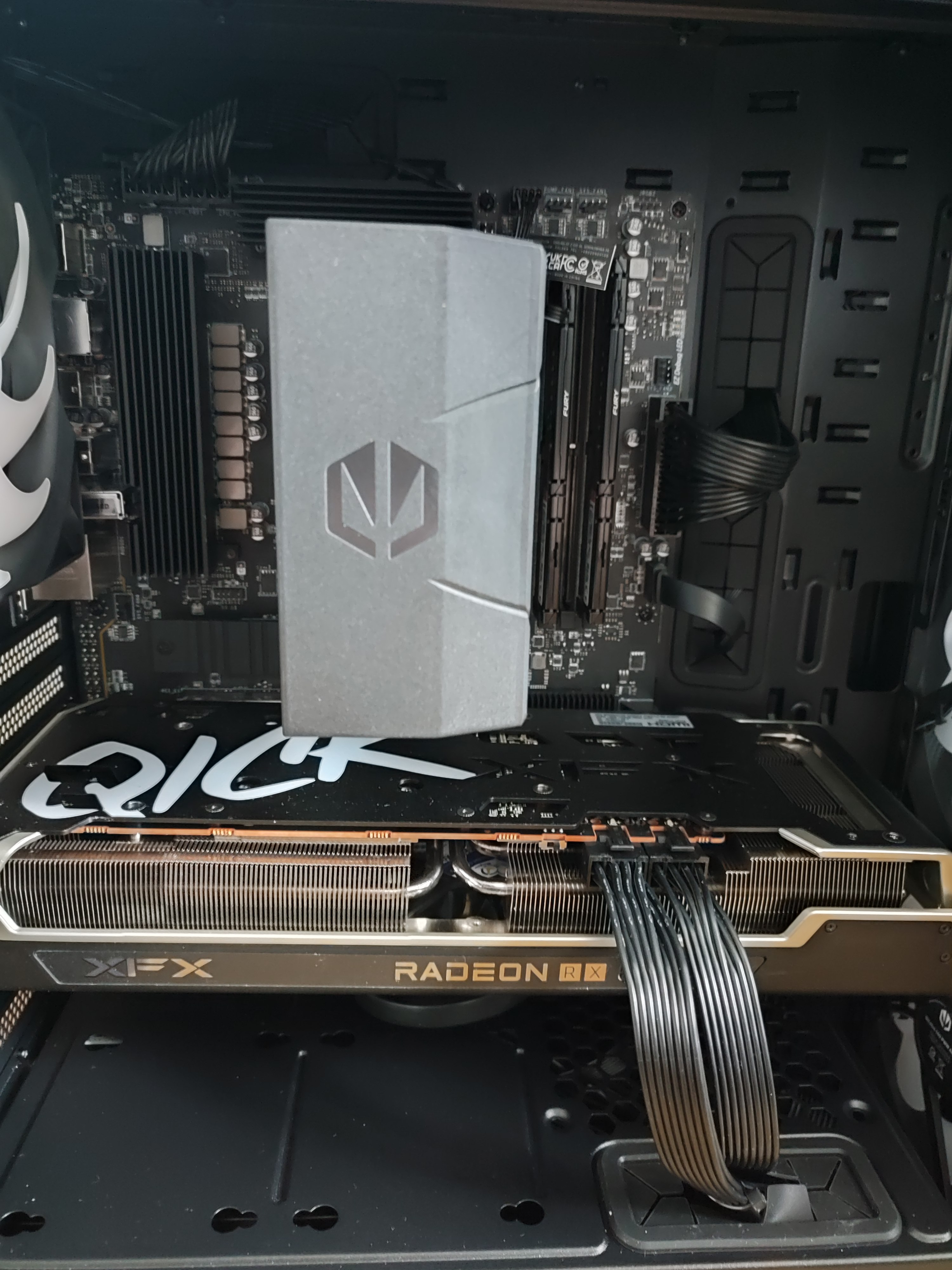

Edit: Hier noch die Komponenten und Bilder vom Inneren ( sind hoffentlich gut genug sonst mach ich nochmal neue)

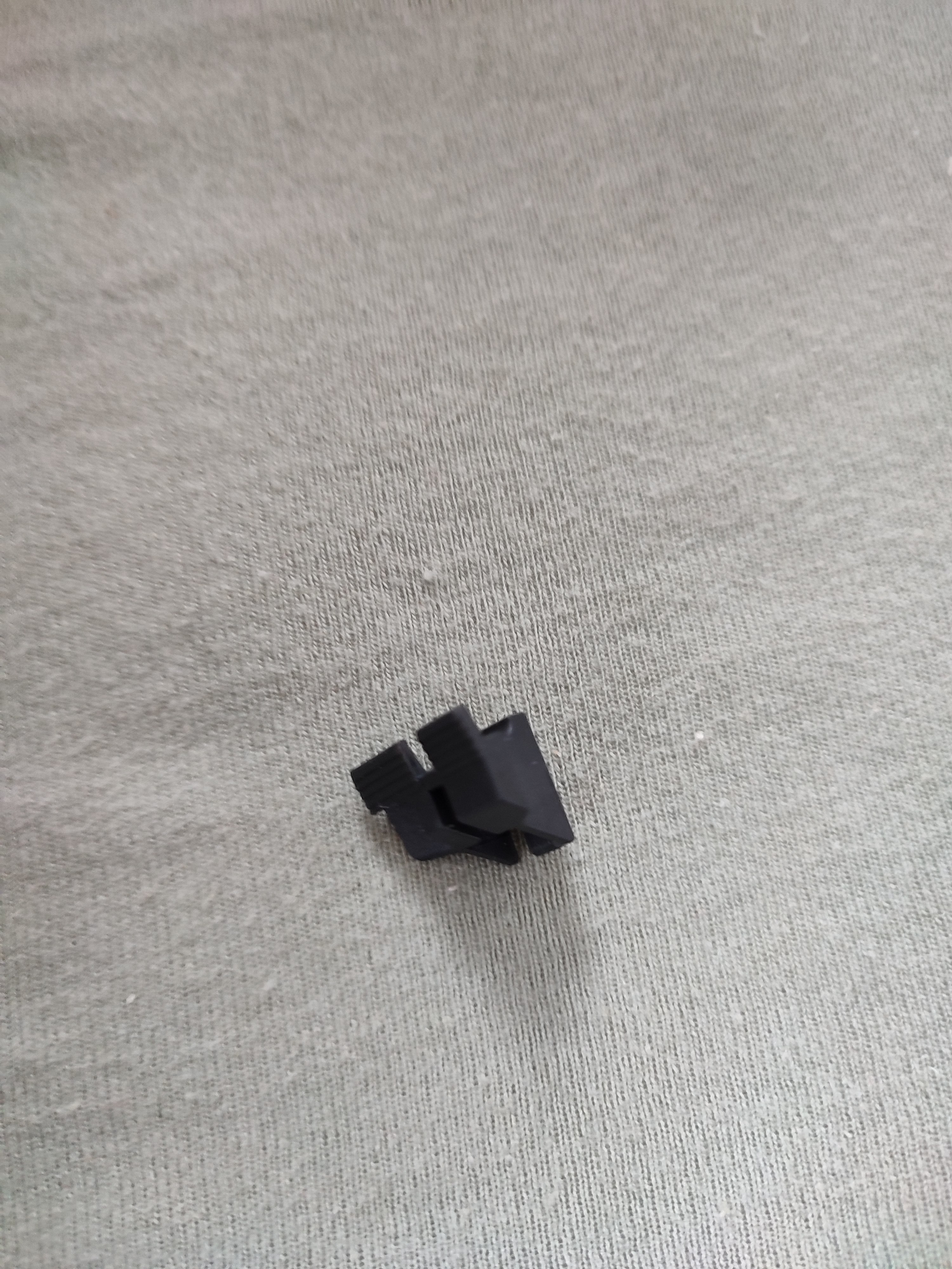

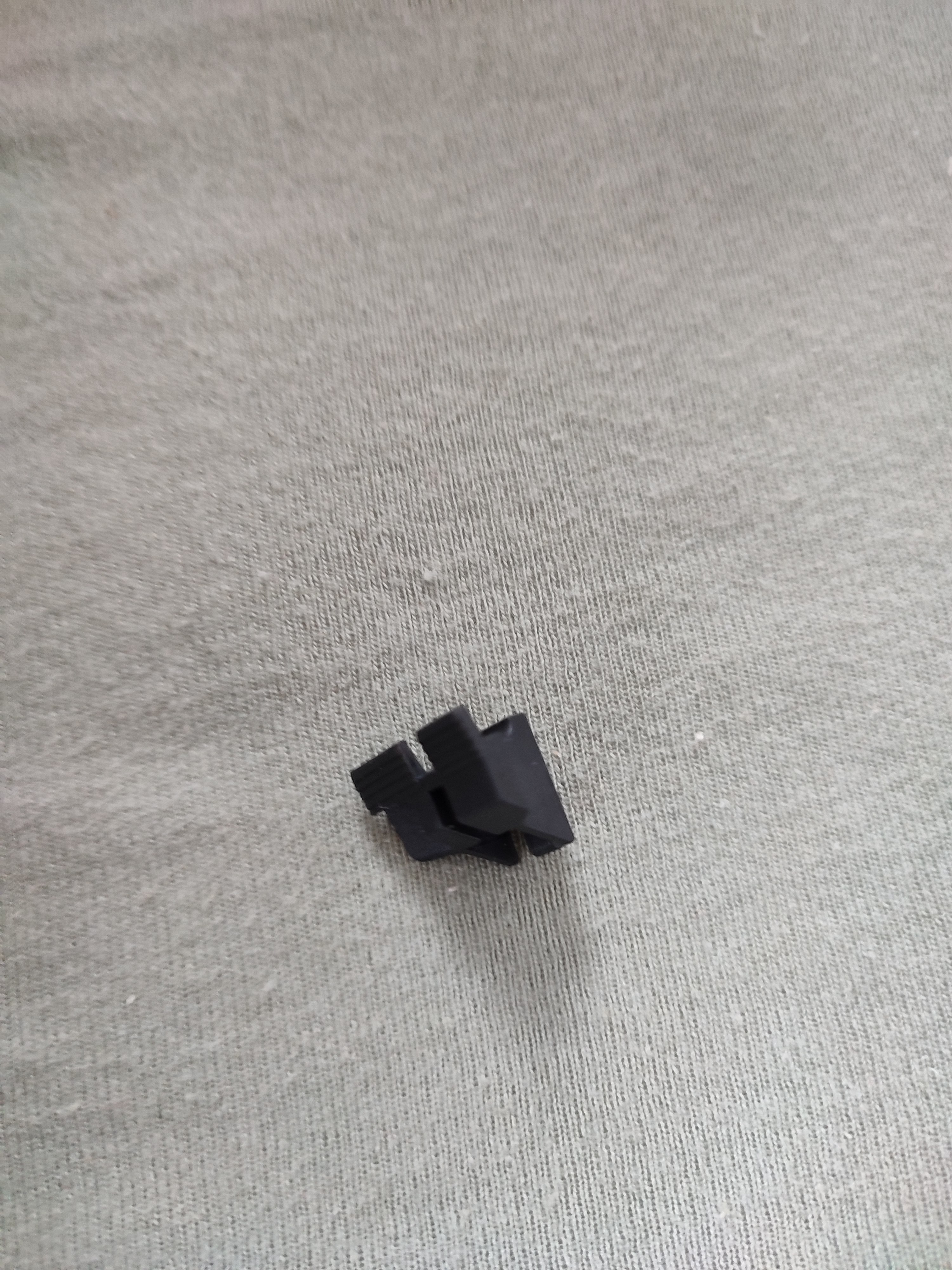

Das eine kleine Teilchen lag lose in dem Gehäuse, kann aber nirgends erkennen, wo es fehlt.

Verpackung etc aus dem inneren wurde entsprechend entfernt und das Strom drauf ist, ist sicher?
Ansonsten mach mal Bilder vom Inneren.

Jap habe alles entfernt. Bilder habe ich zum ersten Post hinzugefügt.

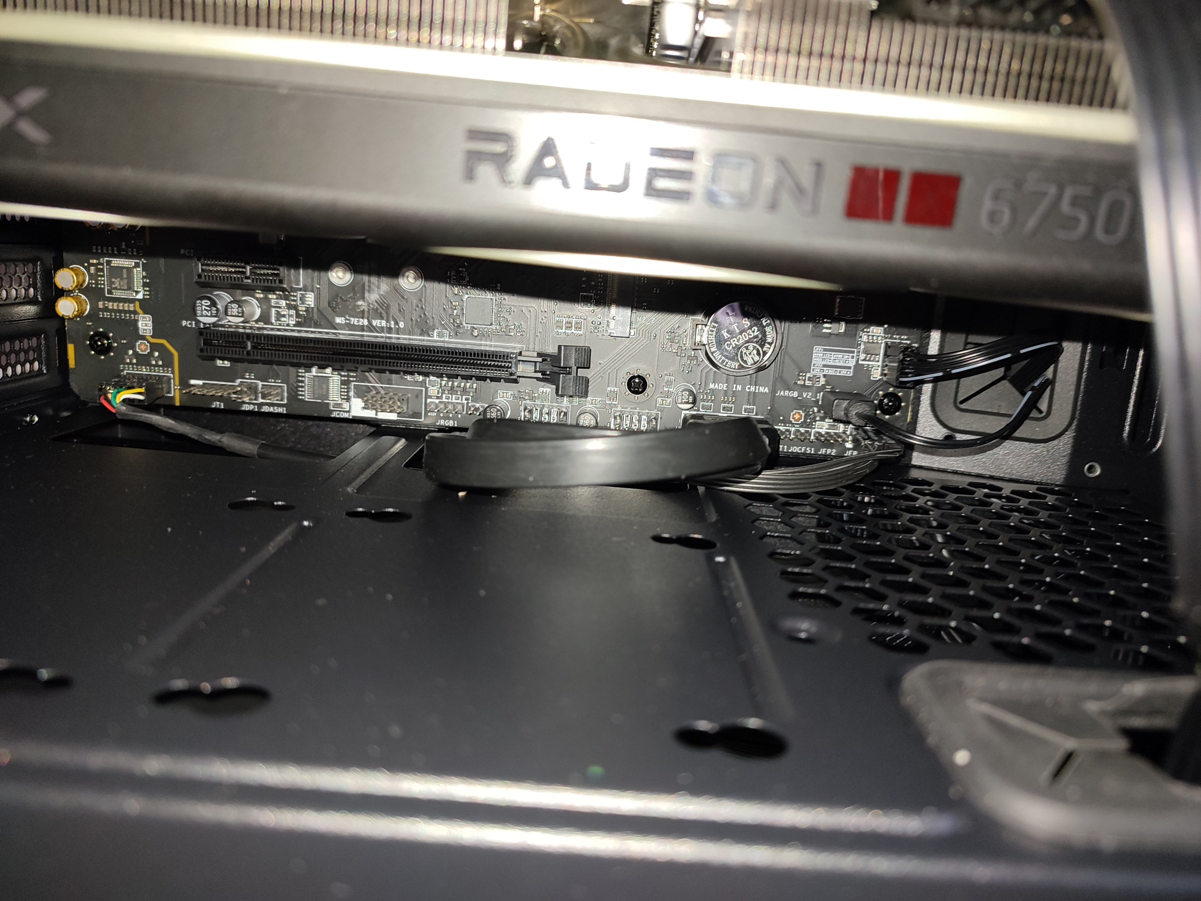

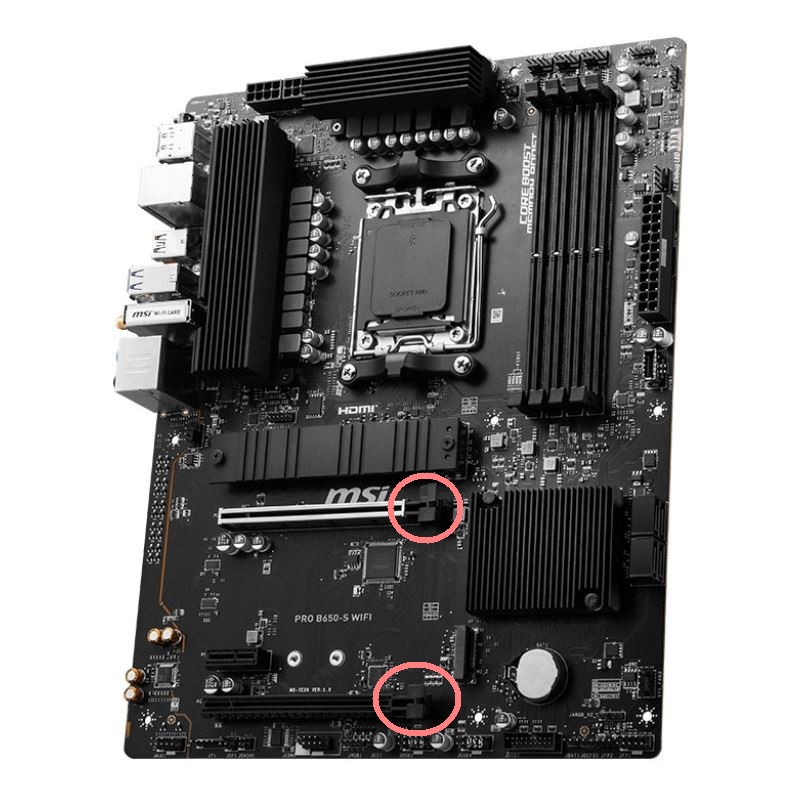

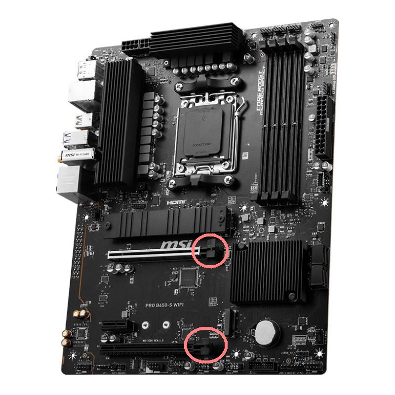

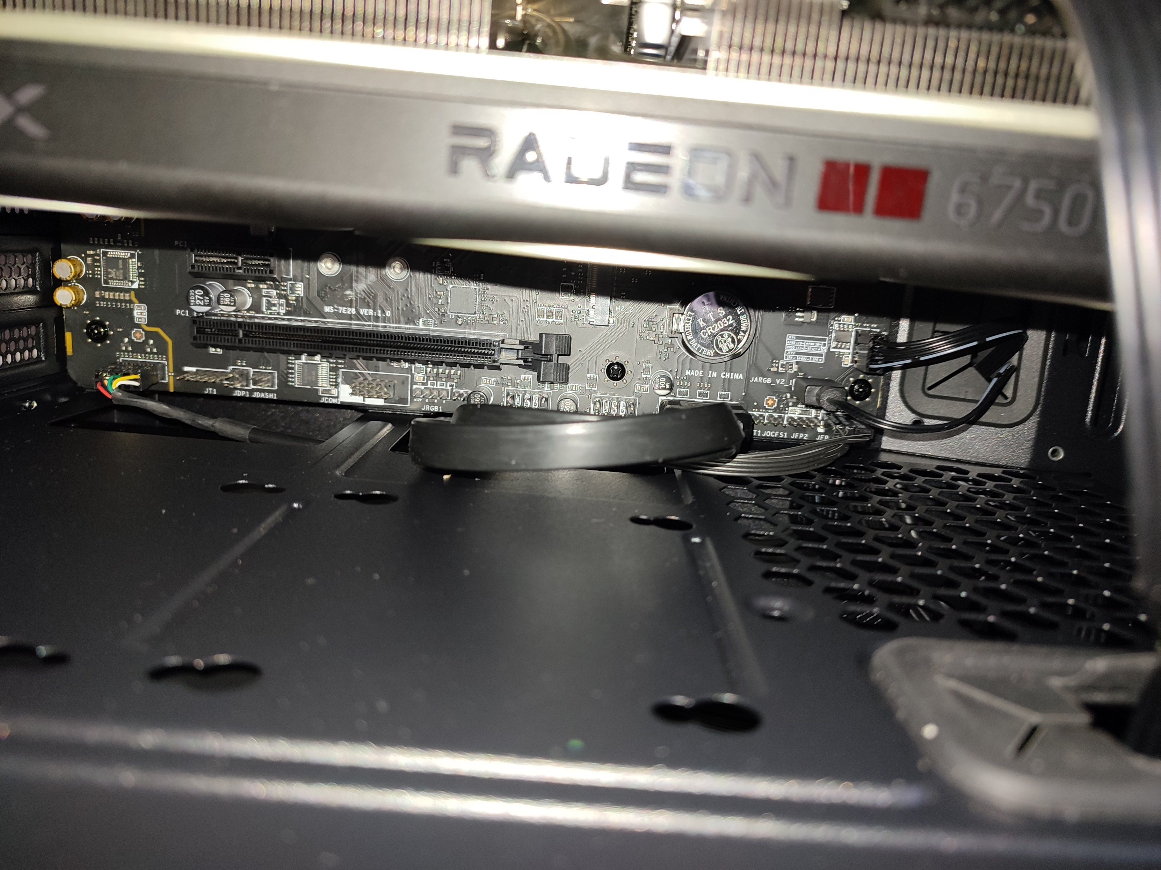

Das lose Teil ist jedenfalls eine Verriegelung eines PCIe Slots. Möglicherweise ist die Grafikkarte nicht mehr richtig eingerastet. Das würde ich zuerst prüfen.
Reaktionen: UK Monkey und TheOkapi
Hatte nur die Idee, dass du es ohne Laufwerk versucht hast.
Sehe gerade, du hast die Hardware editiert. Die war vermutlich noch nicht aufgelistet, als ich bei Dubaro am stöbern war.
Danke habe mal nach hinten durchgeleuchtet, da fehlt der Verschluss tatsächlich. Werde jetzt auf jedenfall die Antwort von Dubaro abwarten und fragen wie viel ich selber machen darf ohne die Garantie zu gefährden. Müsste jetzt da die Graka ausbauen und den Verschluss wieder dranhauen und hoffen, dass nichts zu schaden gekommen ist. Vermutlich war der Transport etwas zu grob.
