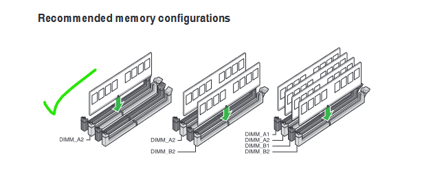

Update: habe jetzt den einzelnen Riegel an jedem Slot getestet, An Slot 1 3 und 4 startet der PC nicht nur wenn er in Slot 2 drin ist (alleine!)
denkt ihr das Mainboard ist defekt?
habe die Kraken Kühlung abgemacht und den CPU ausgebaut, habe die PINs gecheckt, schaut alles top aus. die Kühlung ist nur handfest also auch nicht zu fest angeschraubt
Slot 2 (A2 - Bild) ist eben der empfohlene Slot für nur ein Modul,
womöglich muss man den hier dann nutzen:
Genau wie auf dem Bild habe ich es eingebaut Slot 2 und Slot 4
Wie gesagt das einzige was geht ist 1x Riegel Slot 2. Alle anderen Slots gehen nicht. Probiere jetzt ein neues Mainboard, kommt morgen. Ist wohl das eheste was defekt ist oder?
der ASUS Support am Telefon sagt entweder CPU nicht richtig installiert (PINS defekt) oder Mainboard defekt.
