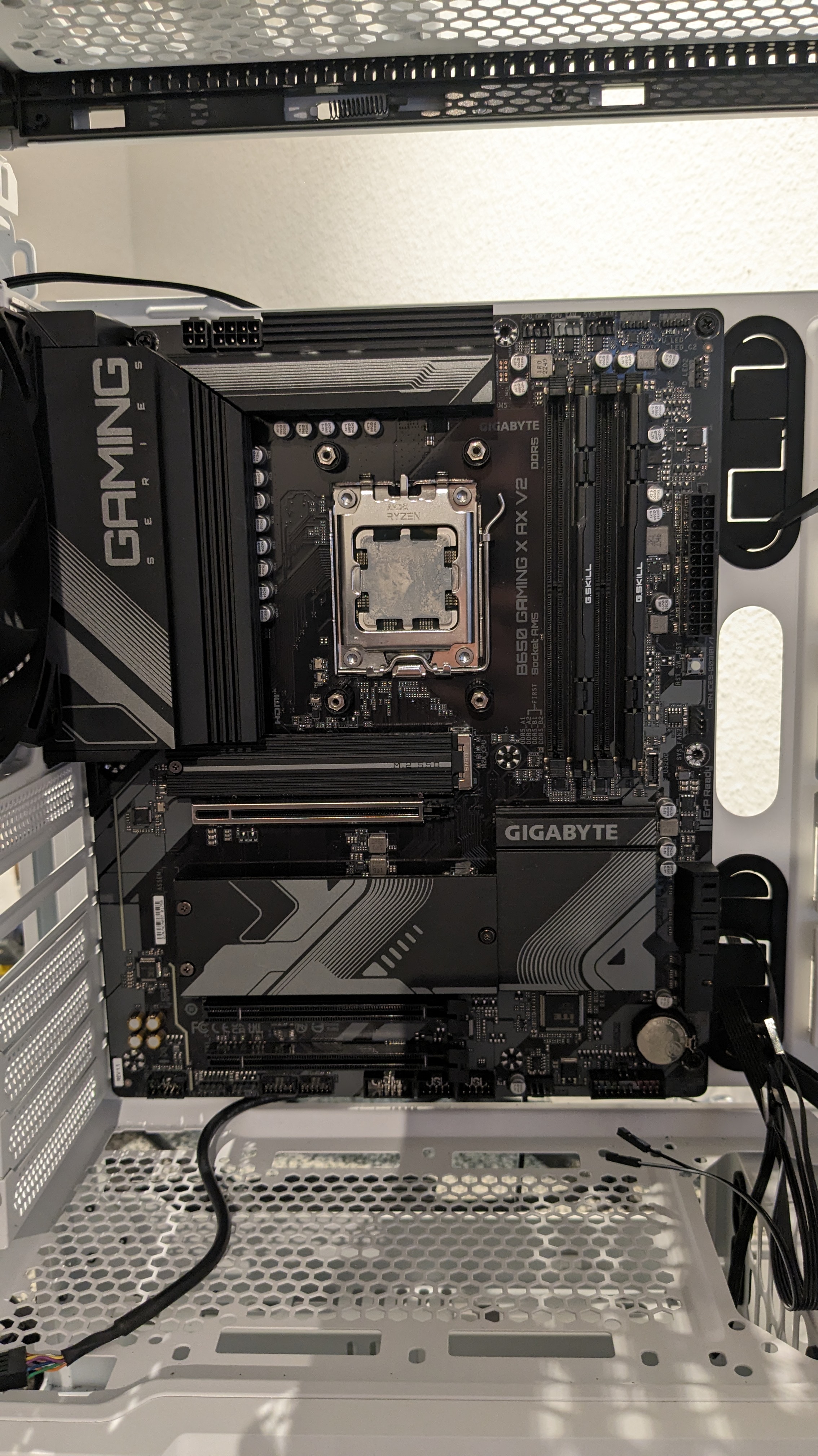

1) Du brauchst bei der CPU Stromversorgung nur den 8er Stecker nicht den 8er und den 4er

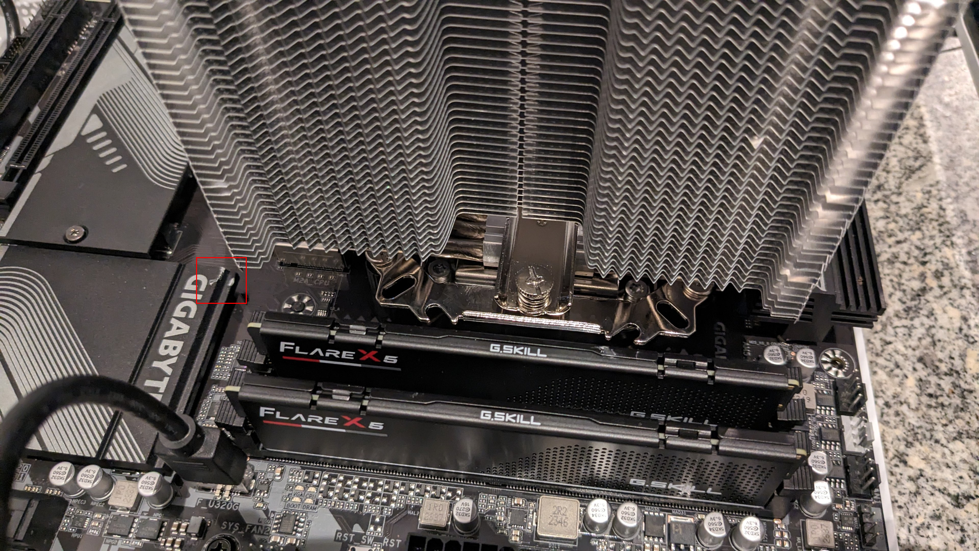

2) Da fehlt eine Schraube! Ganz oben neben dem CPU Kühler
3) der USB C sieht gefährlich aus. Ist der verbogen? Da stimmt was nicht!
4) Soll der CPU Lüfter saugen? Der soll doch normal nach hinten blasen, so tut er das nicht.
m.E. stimmt was mit dem Abstand/ Aufbau nicht!
Das darf so nicht sein!

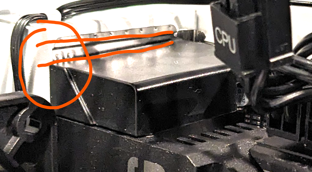

Also die Lüfter sind def. falsch! Siehe Bild 1 und 5
Der am Gehäuse saugt raus und der am CPU Kühler zieht rein, das widerspricht sich! Den 3. am CPU Kühler kann ich nicht sehen!

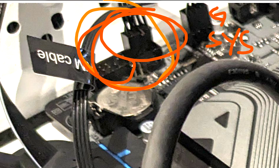

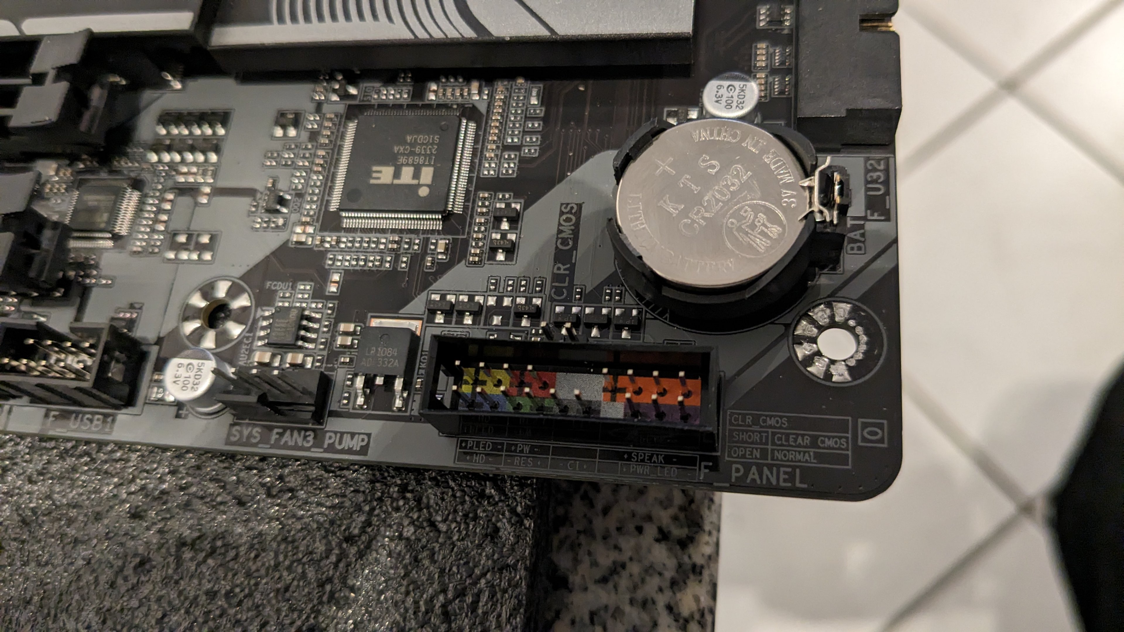

Der Links mit dem Sysfan ist der mit dem WORT SYS. Achtung das Bild steht auf dem Kopf! Auf dem Bild von Dir im Vorpost ist es richtig rum . Dort ist Sys der Links und das Panel rechts. Auf dem ersten Bild steht das Mainboard Kopf, also genau anders rum. Links das Panel und rechts der Sysfan
Was steckt da in der Panel Anschlussleiste? Ist das ein Kombistecker der an die Buttons am Gehäuse geht? Das sieht auf dem Bild aus wie ein Lüfterstecker, kann sein dass wir uns täuschen
https://www.computerbase.de/forum/t...e-am-mainboard-leuchtet.2196326/post-29423109

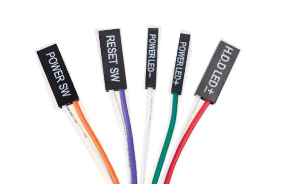

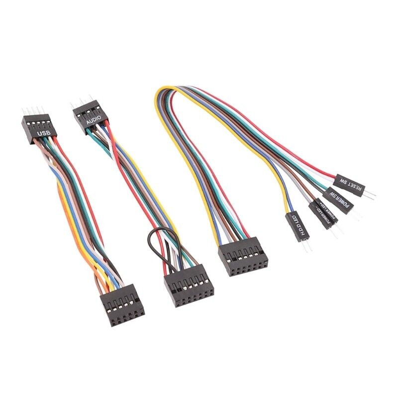

Schau mal den links an den gekreisten, der sieht für uns aus wie ein Lüfterstecker, kann aber eben auch ein Kombistecker für das Gehäsue sein, der Sys ist auf dem Bild der rechts, wenn Du den meinst ist der richtig, wir meinen den links. Manche Gehäuse haben einen kombistecker
normal sind das aber alles einzelne 2er stecker
Beispiel: so sehen die normal aus. Du hast anscheinend einen Kombistecker fürs Panel. Kenne ich auch.
Bei Dir könnte das sowas sein, natürlich ohne Kupplung. Das 3. ganz rechts. Sieht aber eben für uns nach einem Lüfter anschluss aus.

Bezüglich der Kabel fürs Gehäuse ist es kein Kombistecker sondern einzelne, ich habe aber tatsächlich die PWR Led in die Ascnhlüsse für PLED gesteckt, daher waren Stecker zusammen, das korrigiere ich gleich beim nächsten Aufbau. Aber kann deshalb die CPU nicht erkannt werden und laufen ?
Und nach 3 mal auseinander bauen habe ich tatsächlich die CPU Lüfter falsch herum dran gemacht, beim ersten Aufbau hatte ich aber auf deren Richtung geachtet. Trotzdem sollte auch das das Mainb nicht dran hindern die CPU zu erkennen?
nope, beides kein grund für einen nichtstart, richtig!

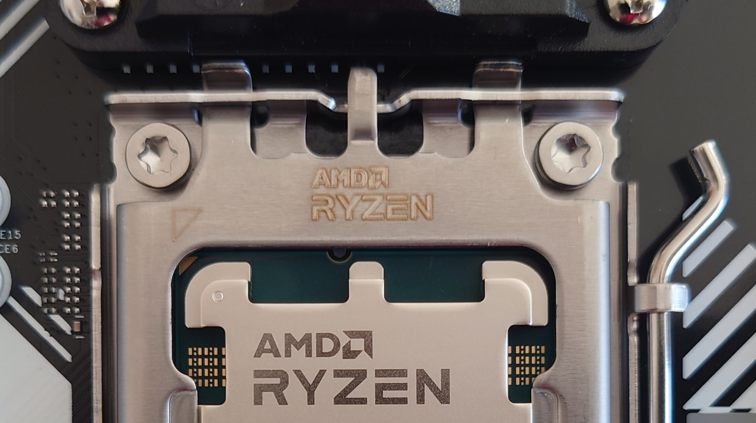

Das Board sieht an den zwei umkreisten Stellen verschmort aus. Und gerade die untere Stelle offenbart einen deutlich Unterschied zu den Produktbildern - als wenn das Metall dort abgebrochen wäre. Die Frage ist, wie geht sowas - CPU-Kühler mit Gewalt falschrum montiert? Ich glaube hier nicht an eine komische Darstellung durchs Foto und würde das Board wahrscheinlich einfach mal nicht mehr einsetzen.
Sieht auf der Webseite von Gigabyte aber anders aus:
Die scheinbar verschmorte Stelle bleibt aber...
Dann haben sie jetzt halt einen anderen Rahmen verbaut das wird schon so passen.
Das evt verschmorte bleibt.

Sorry, wenn ich das jetzt sage, aber so wie das alles aussieht (runtertropfende und verschmierte WLP, unterschiedliche und fehlende Befestigungsschrauben, anscheinend verschmorte Stellen, offensichtliche Kratzspuren, fehlerhafte Lüftermontage, seltsame Verkabelung), kommt mir das sehr schlampig aus.
Bist du und dein hinzugezogener Helfer, wirklich sicher, was ihr da macht?
Das Board ist wohl am Ars..!
Wer weiß, was noch kommt? Kühler zu fest angeknallt? CPU geschrottet? Alles ohne Potenzialausgleich reingezimmert? ...
Ich hoffe, du/ihr kommt gut aus der Sache raus und seid mit dem Vorhaben erfolgreich. Vielleicht fragst du aber noch jemanden, der es besser drauf hat (hier aus der Helferliste, oder einen PC Laden).
Ich nenne sowas "Lehrgeld"!
Also: wenn es weiter geht, dann mit Bedacht und eins nach dem anderen. Lass dir Zeit und achte auf jede Kleinigkeit. Schau dir Anleitungen an, oder frage hir nochmal nach!
Das wird schon 😀

Die "verschmorte Stelle" scheint je nach Winkel und Licht komisch auszusehen - daher hab ich versucht es im Anhang noch mal anders zu fotografieren. Zoom da mal rein, das sieht für mich nicht verbrannt oder gekohlt aus
Reaktionen: Doly
Nein, das sieht alles gut aus.
