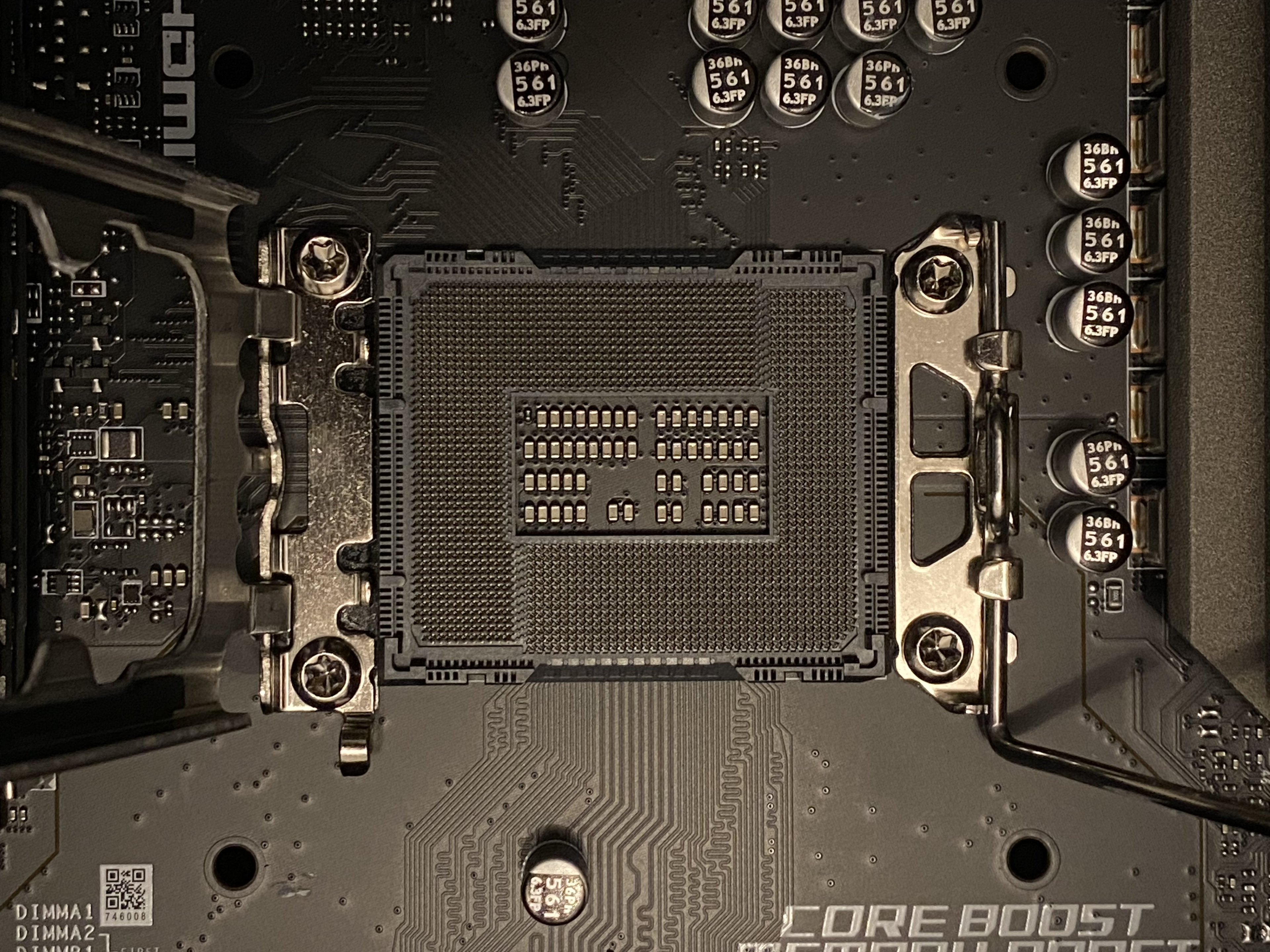

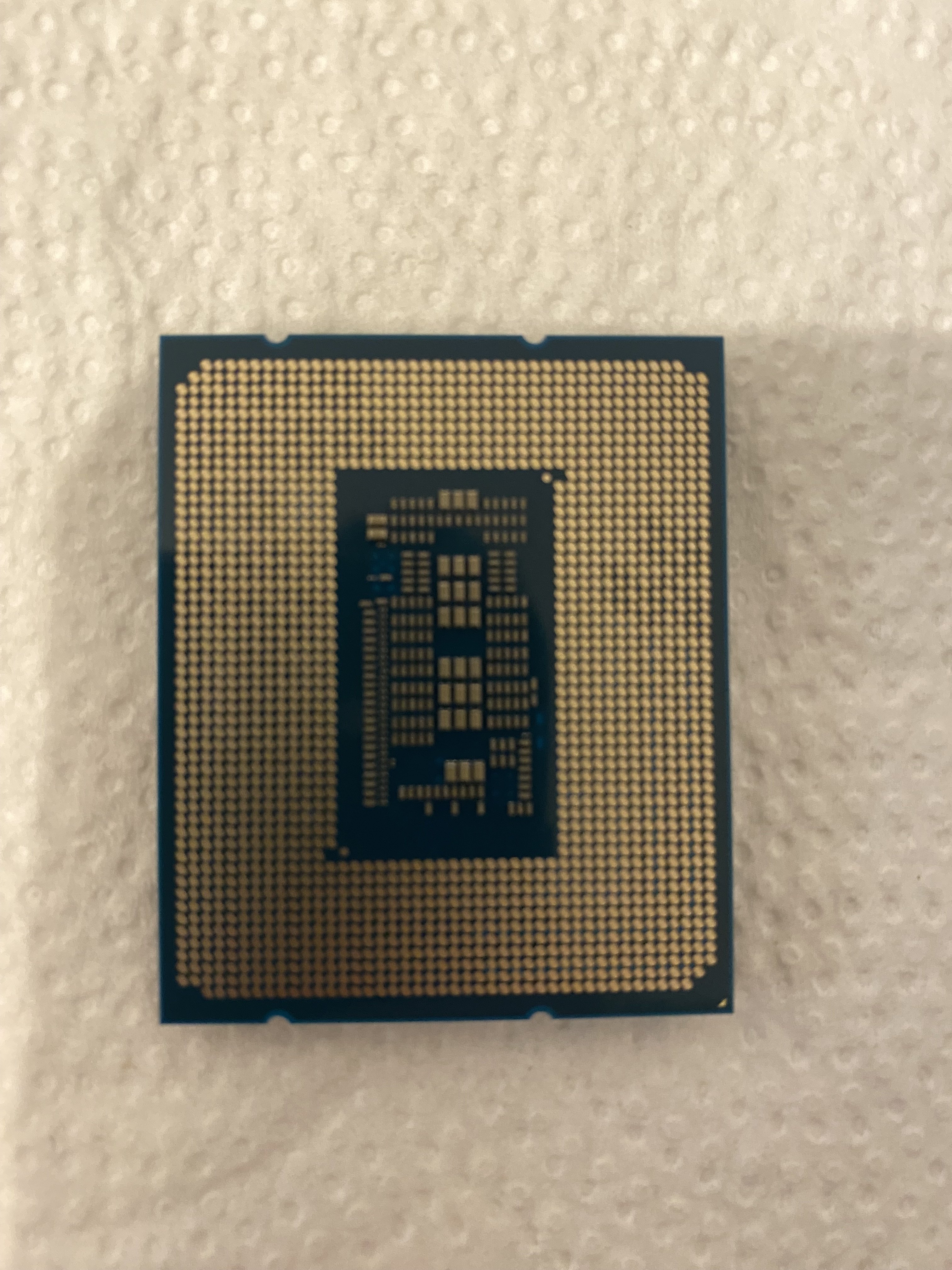

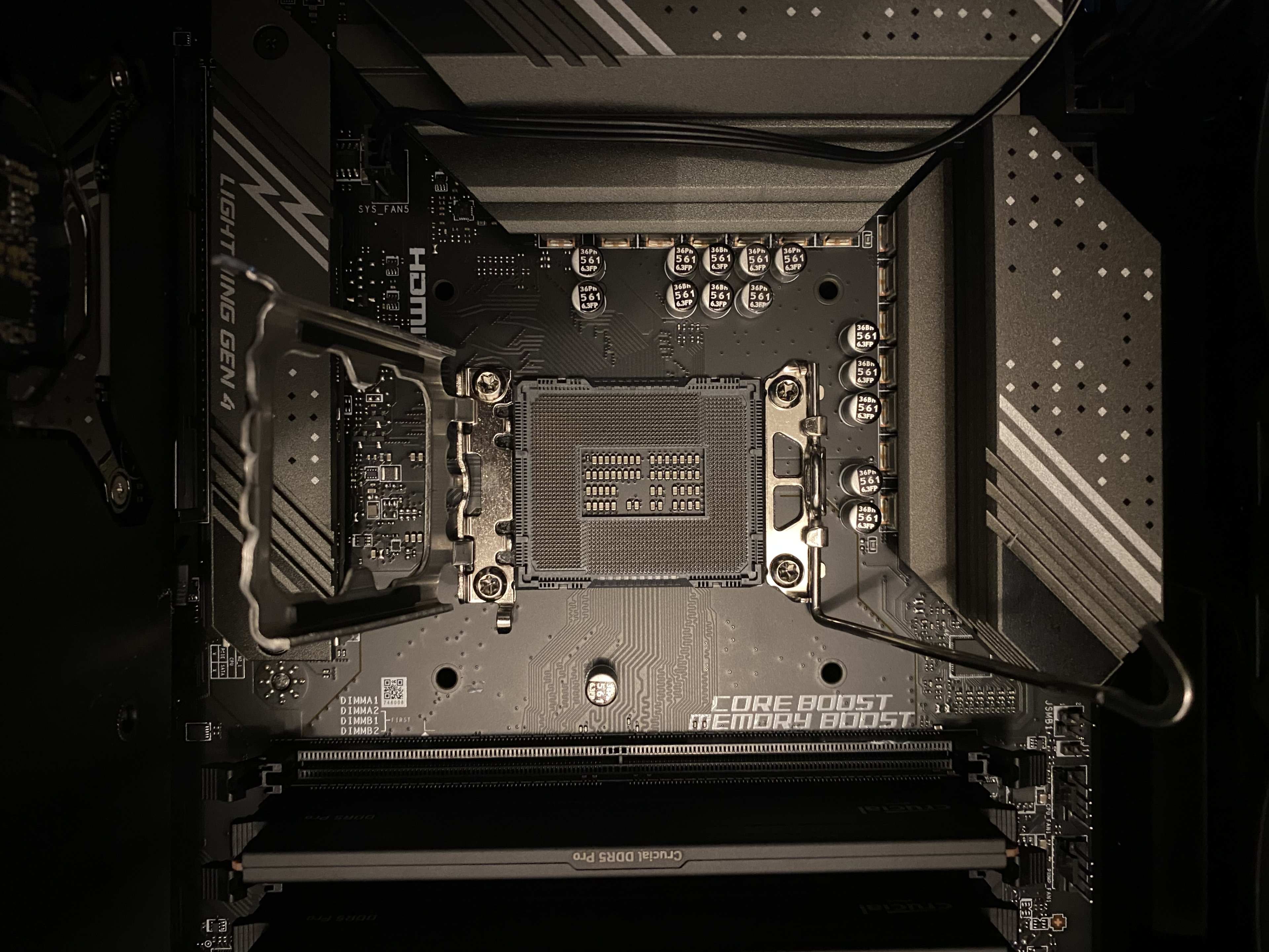

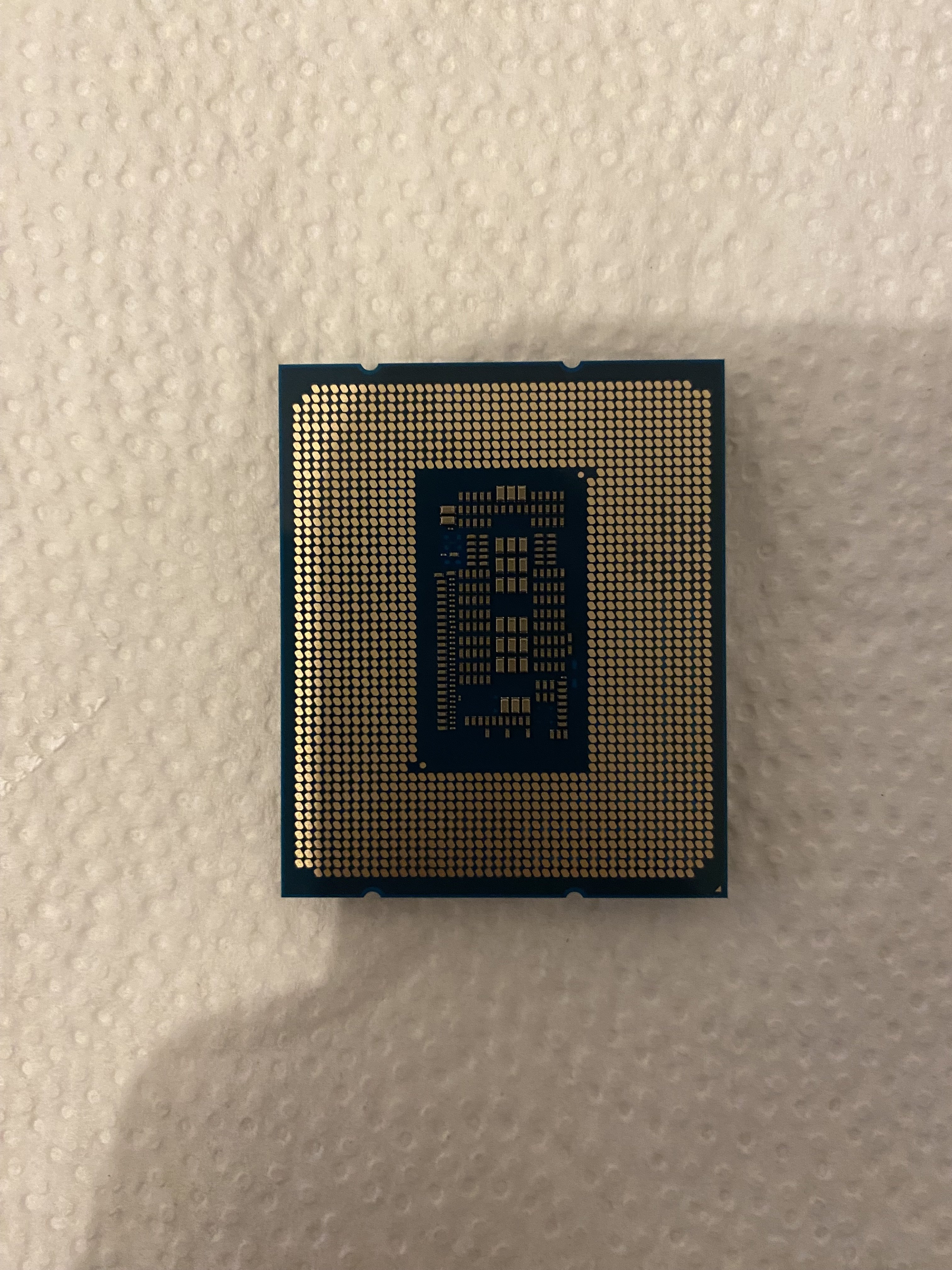

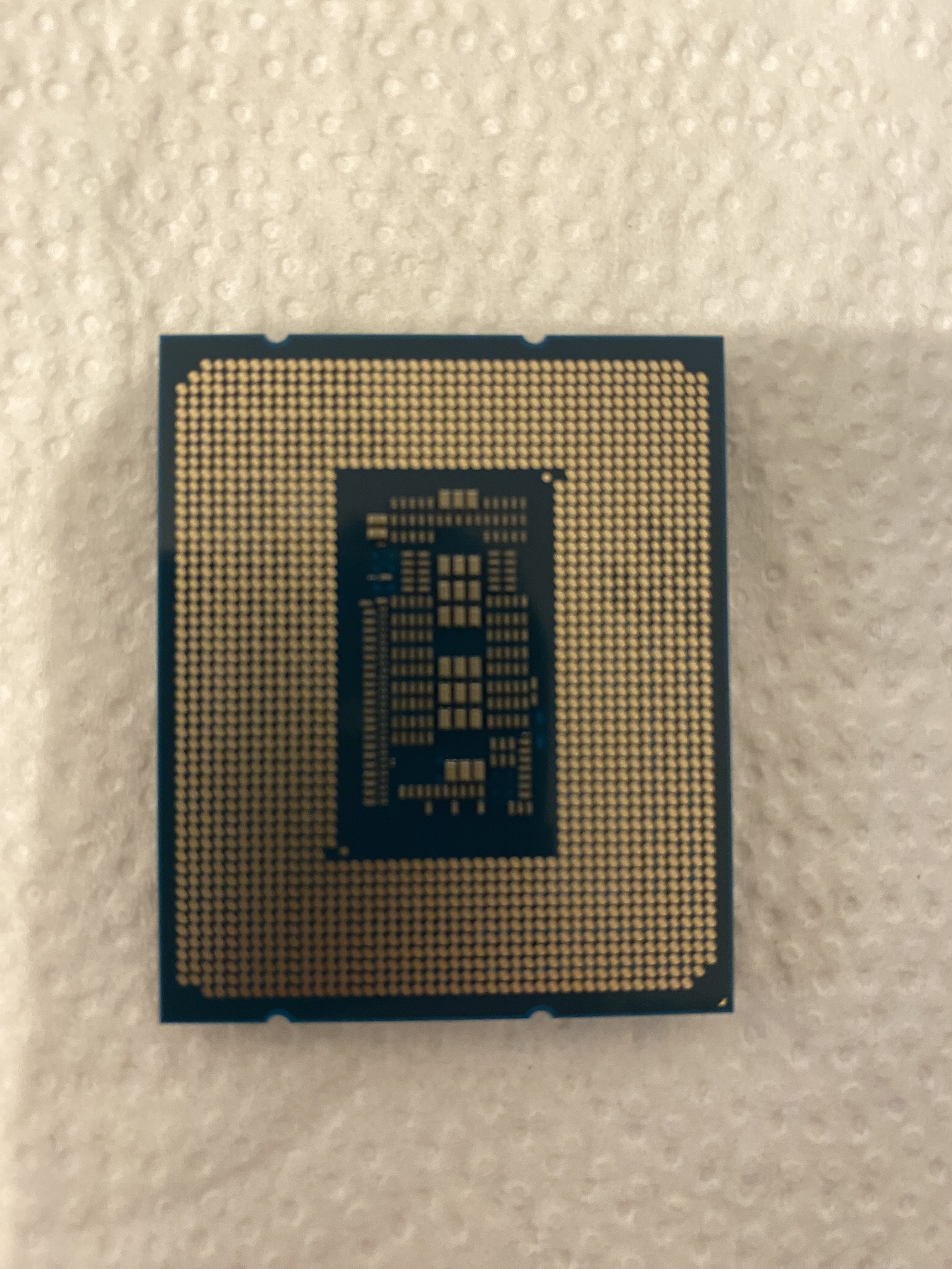

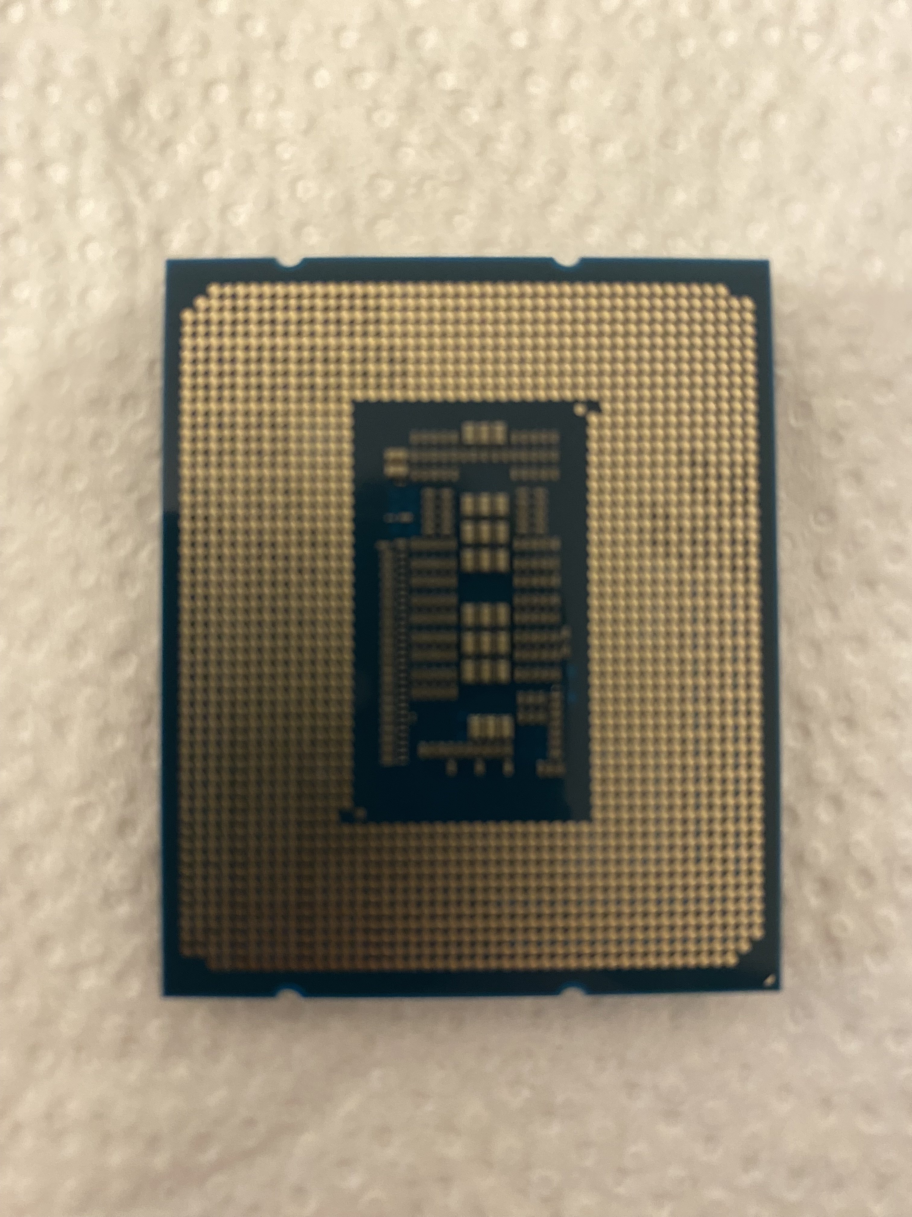

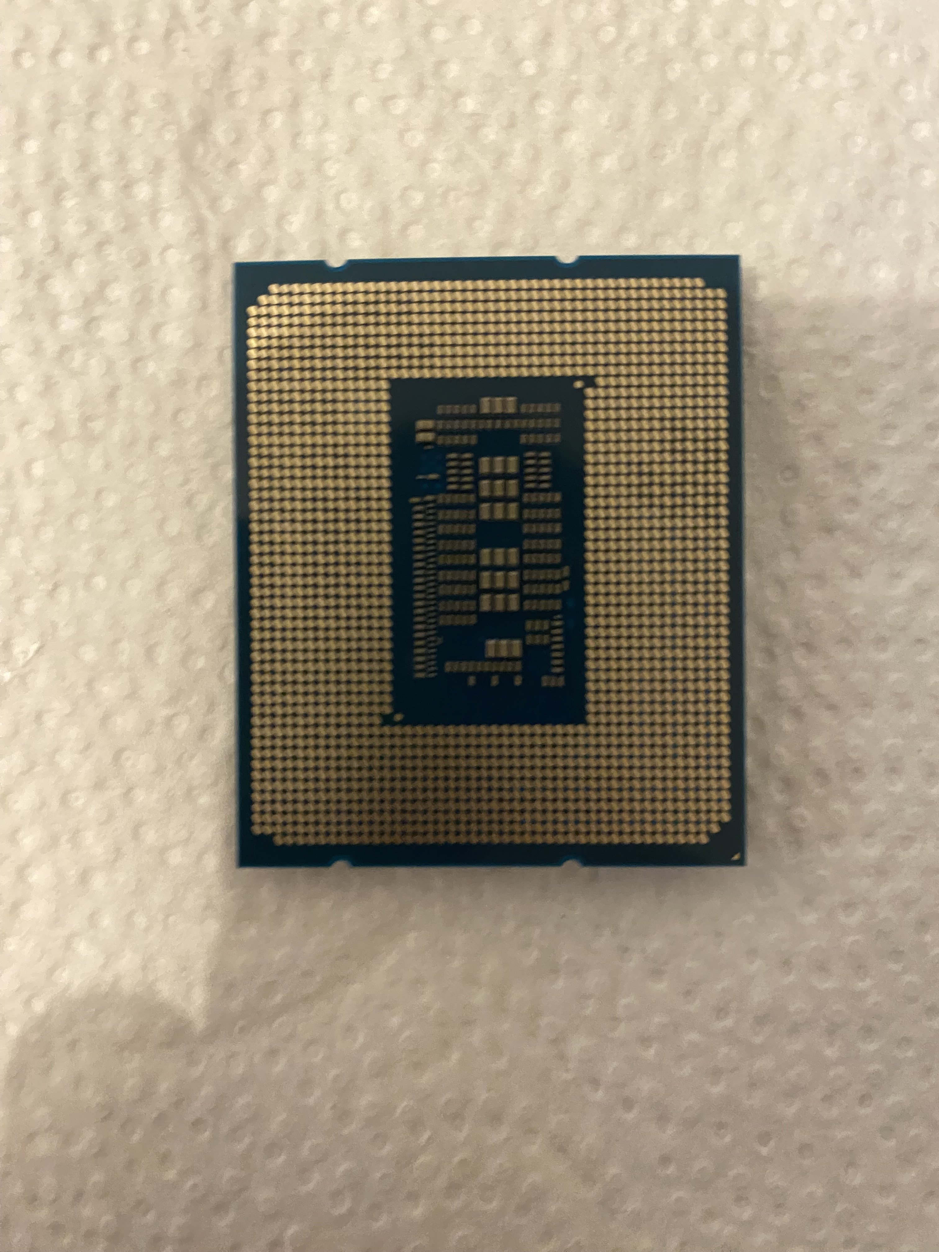

Ein Problem mit der CPU bzw. Sockel (Pins) kann auch zu diesem Bild führen. Hast du dir die Pins nochmal angesehen?
Und ein BIOS Reset bitte mit der PIN Überbrückung durchführen, mit der Batterie funktioniert das manchmal nicht.
Reaktionen: cyberpirate und nutrix
Das ist kein Cmos-Reset die Batterie für 5min. zu entfernen.
Ram sitzt in A2/B2? Notfalls nur ein Ram in den zweiten Sockel von der CPU aus stecken.
Es könnte auch der Sockel beim Zusammenbau beschädigt worden sein, bzw. genau gesagt die Kontaktfedern ("Pins").

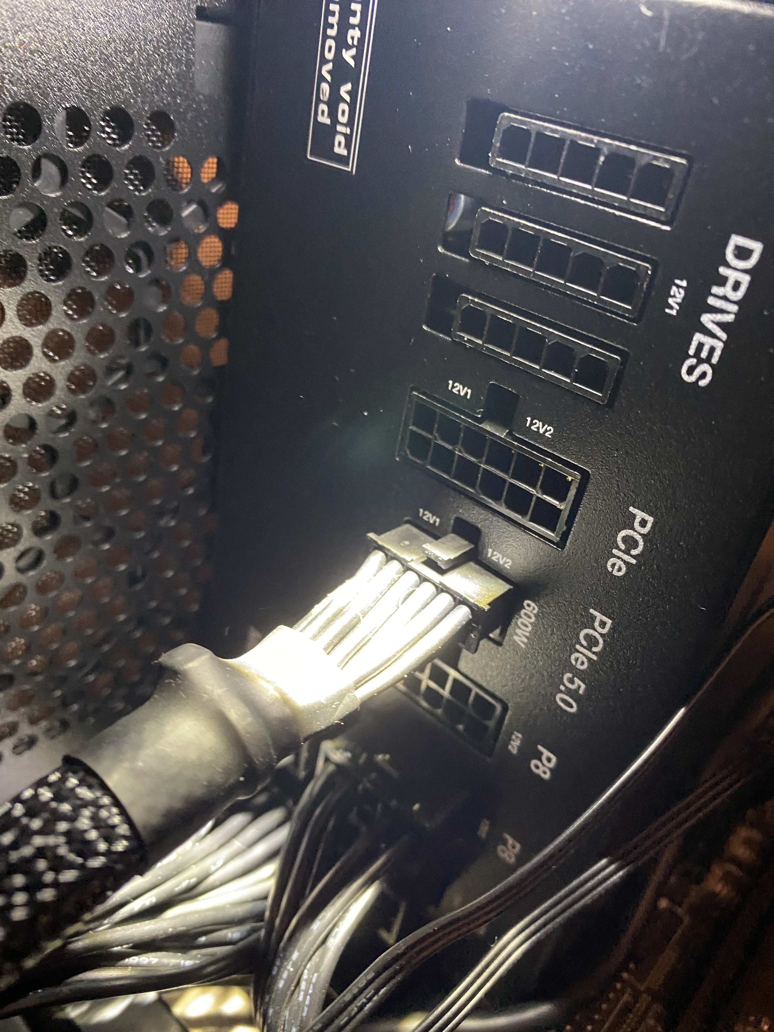

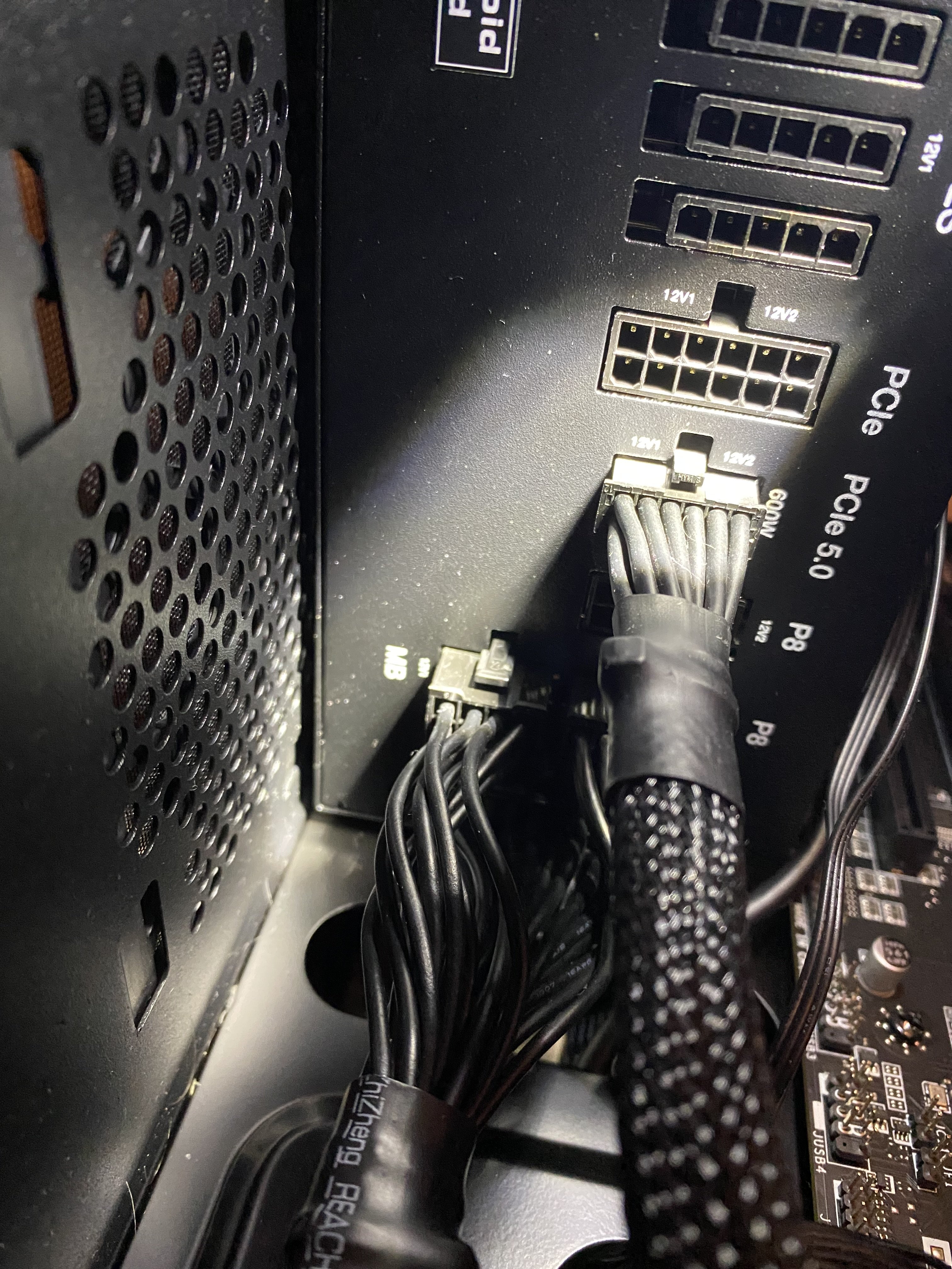

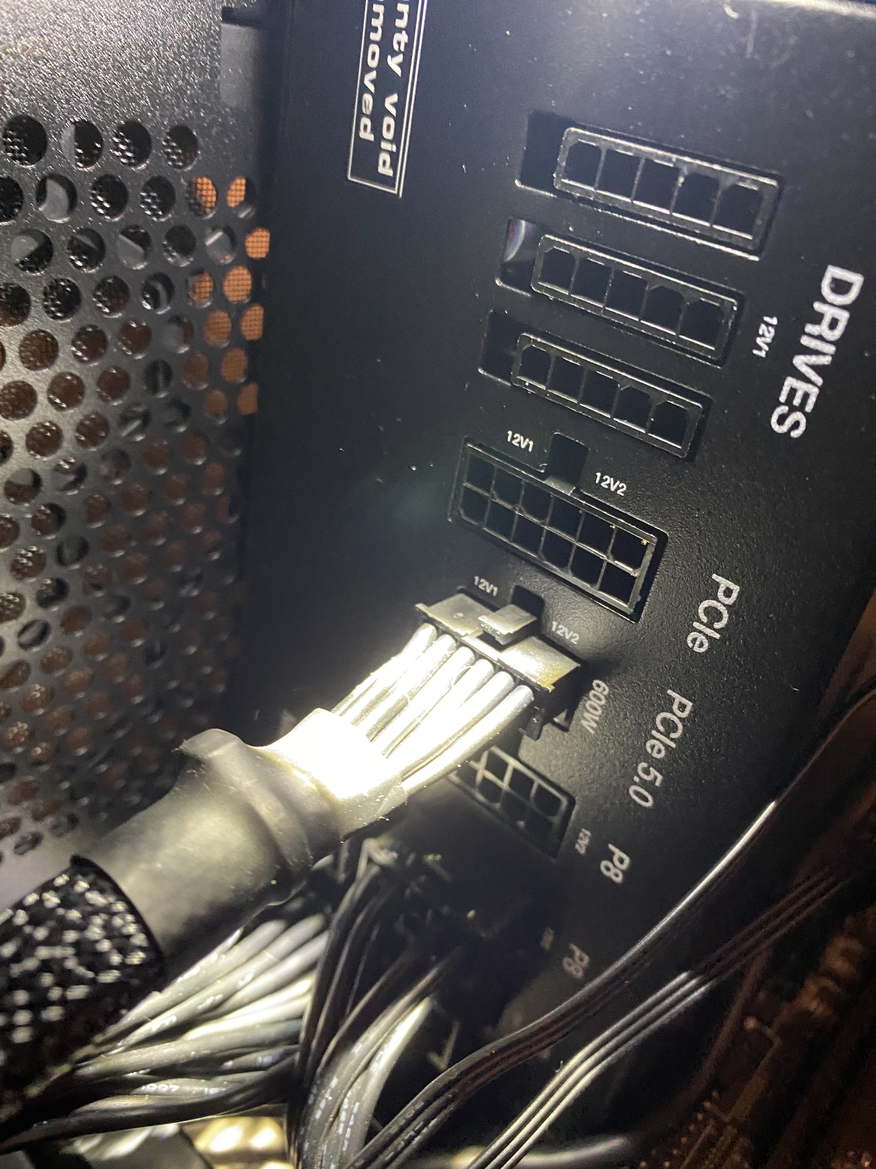

Netzteil: be quiet! Pure Power 12 M 750W

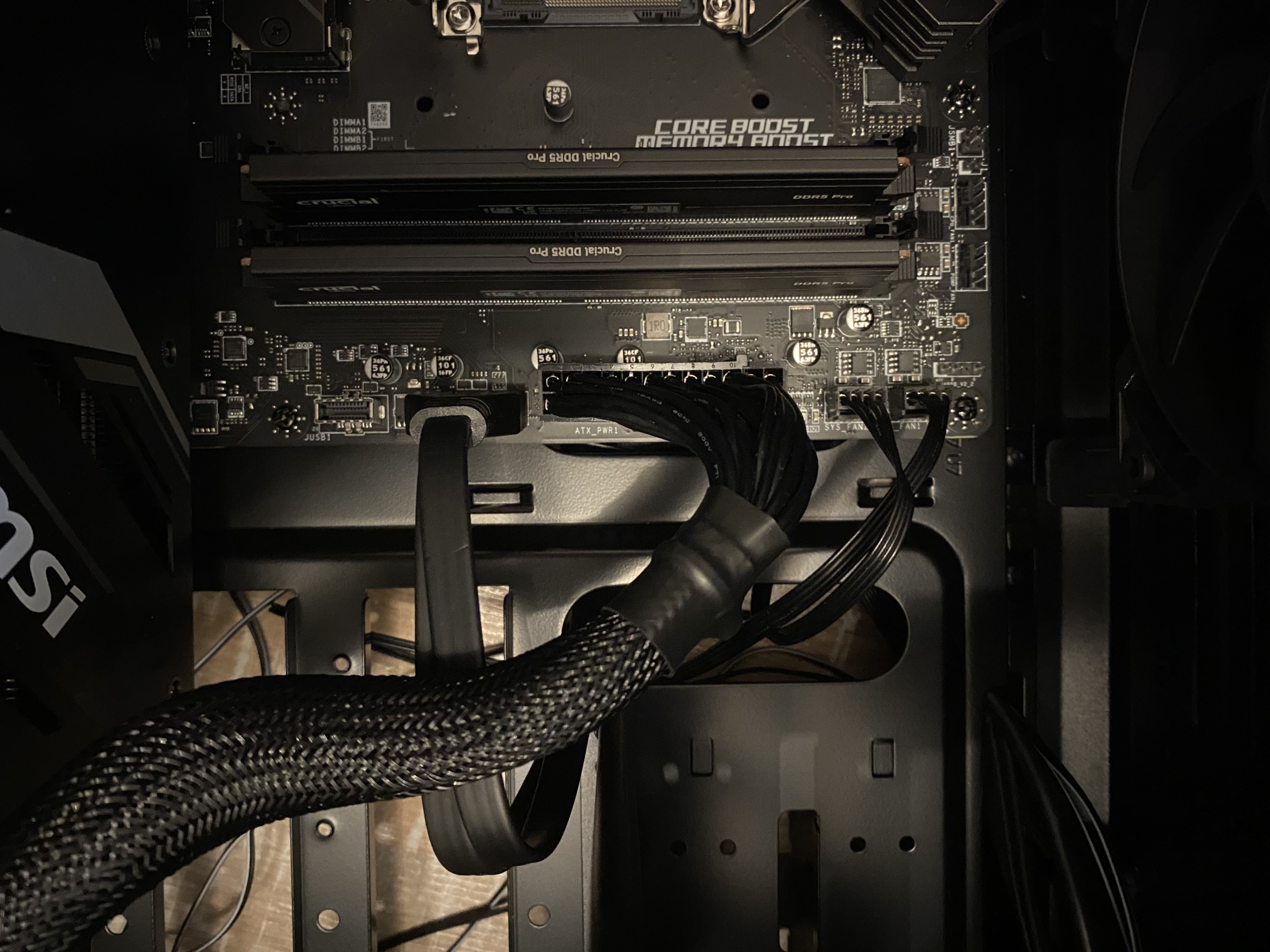

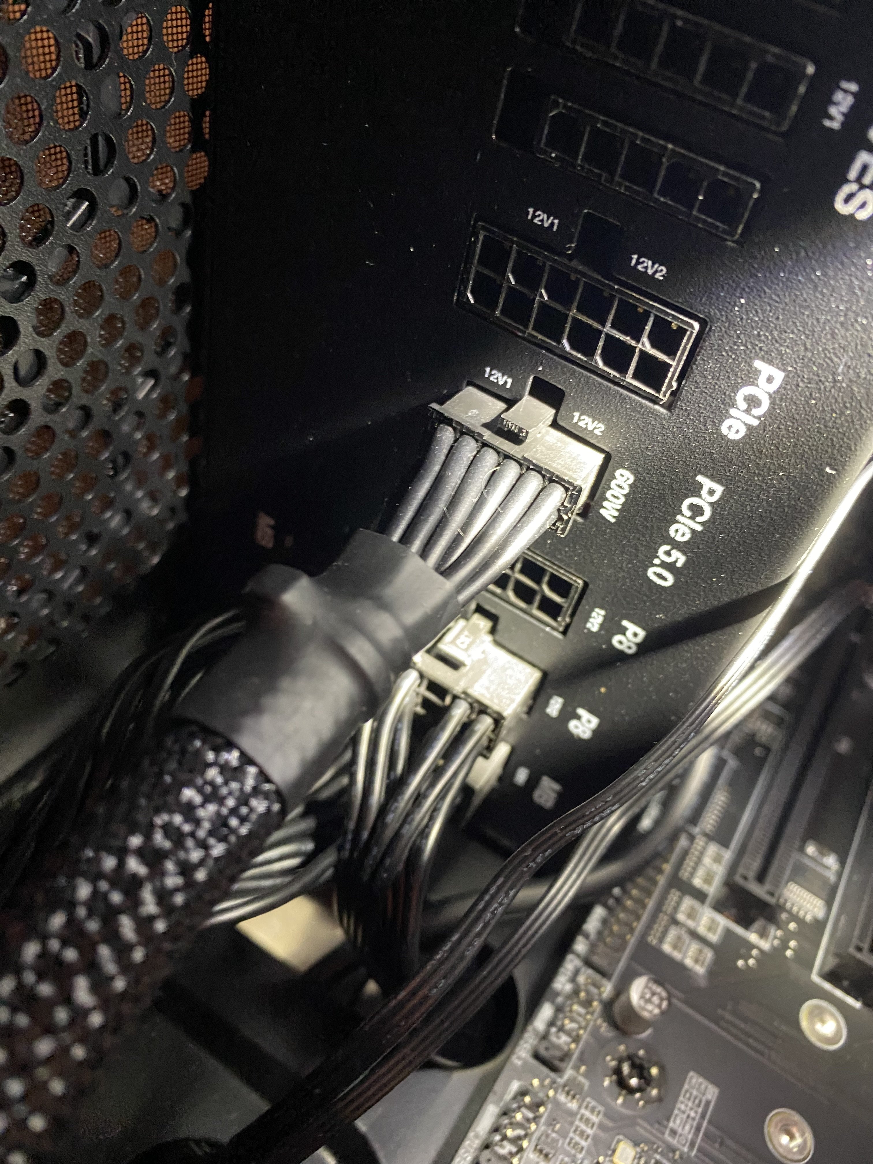

Nur um sicher zu gehen und da der Fehler jetzt schon sehr oft vor kam. Das Netzteil hat auf der Netzteil Seite für den großen ATX Board Stromstecker einen 20 Pin und einen 8pin Anschluß, das eine Kabel mit den zwei Steckern auch mit den beiden Buchsen verbunden?
Und auch den 4+4pin bzw 8pin (P8) CPU Stromstecker nicht vergessen und richtig rum angeschlossen?

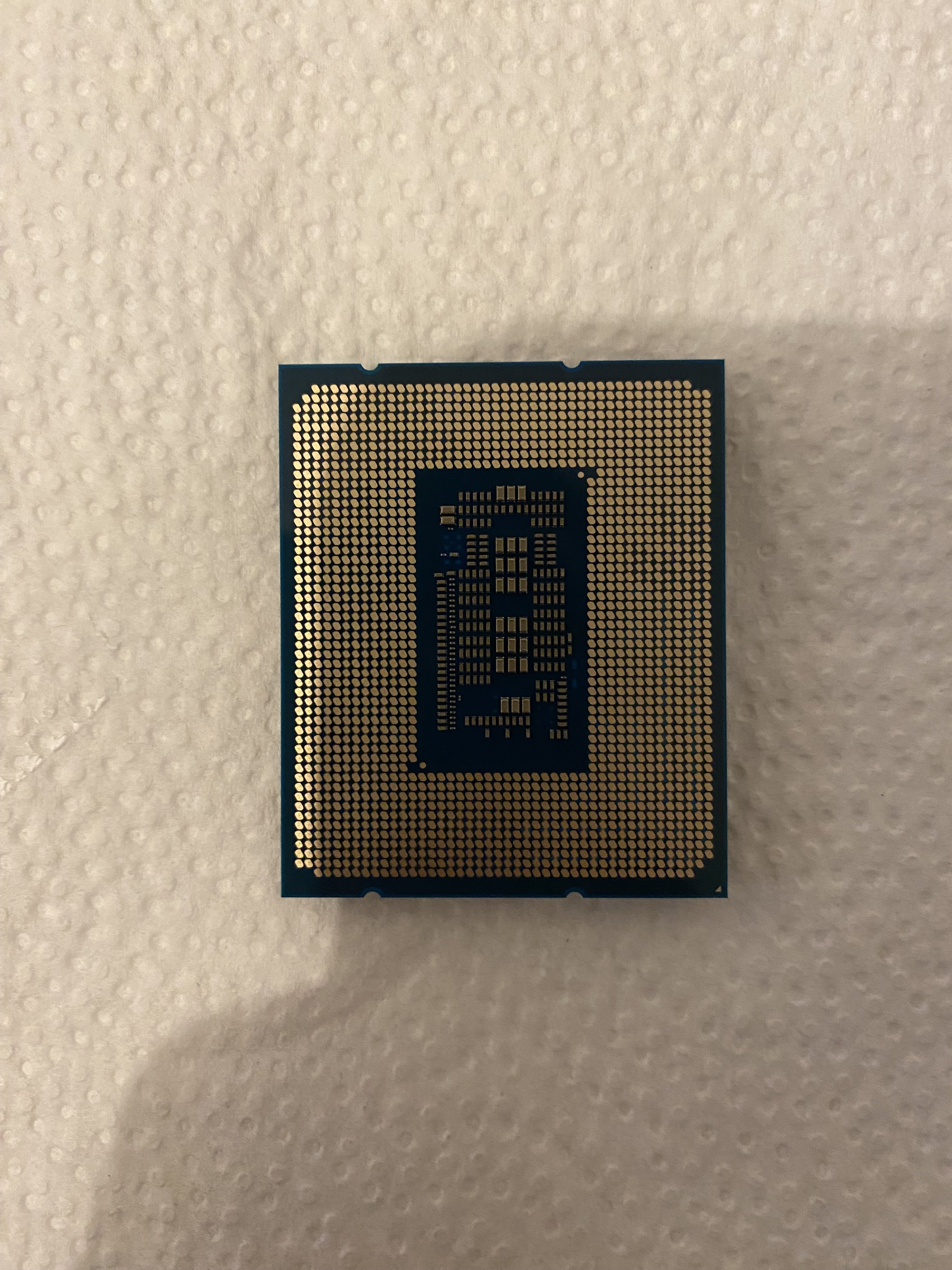

Ich habe bisher folgende Dinge ausprobiert:
  • RAM Riegel überprüft (Stecken feste in A2 und B2)
  • In diesem Zusammenhang habe ich mir kurzerhand folgenden RAM zum Testen besorgt: Crucial Pro RAM 32GB Kit (2x16GB) DDR5 5600MHz // CP2K16G56C46U5
—> Gleiches Ergebnis, bringt keine Veränderung.
  • RAM-Slots entstaubt (Für den Fall der Fälle, dass ein Staubkorn das Problem ist)
  • Netzteil abgeschlossen und wieder verkabelt
  • CPU-Kühler entfernt
  • CPU entfernt und zusammen mit dem CPU-Kühler wieder eingebaut
  • CMOS-Reset mittels JBAT1 Pins
Mehr habe ich bisher nicht ausprobiert.

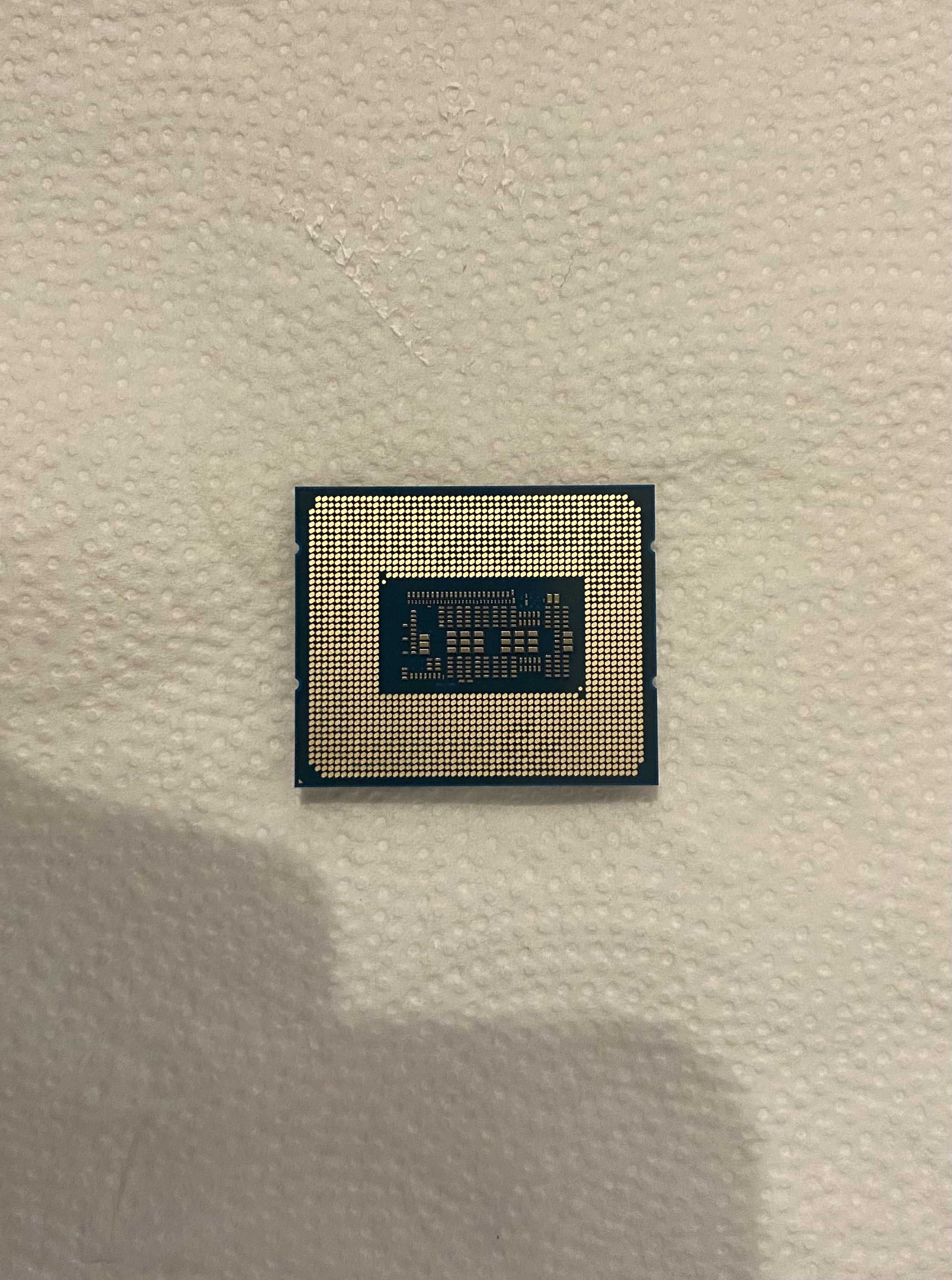

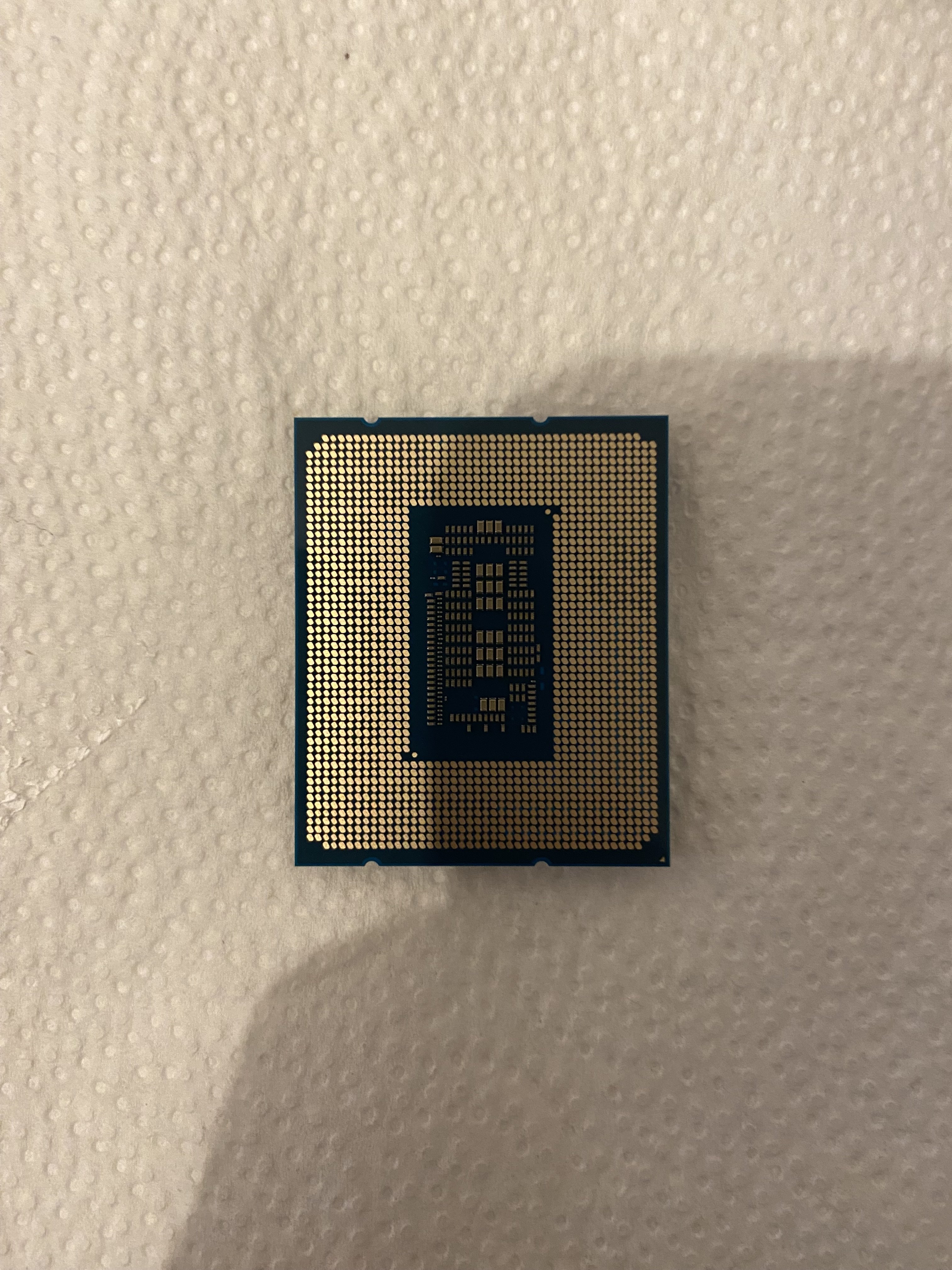

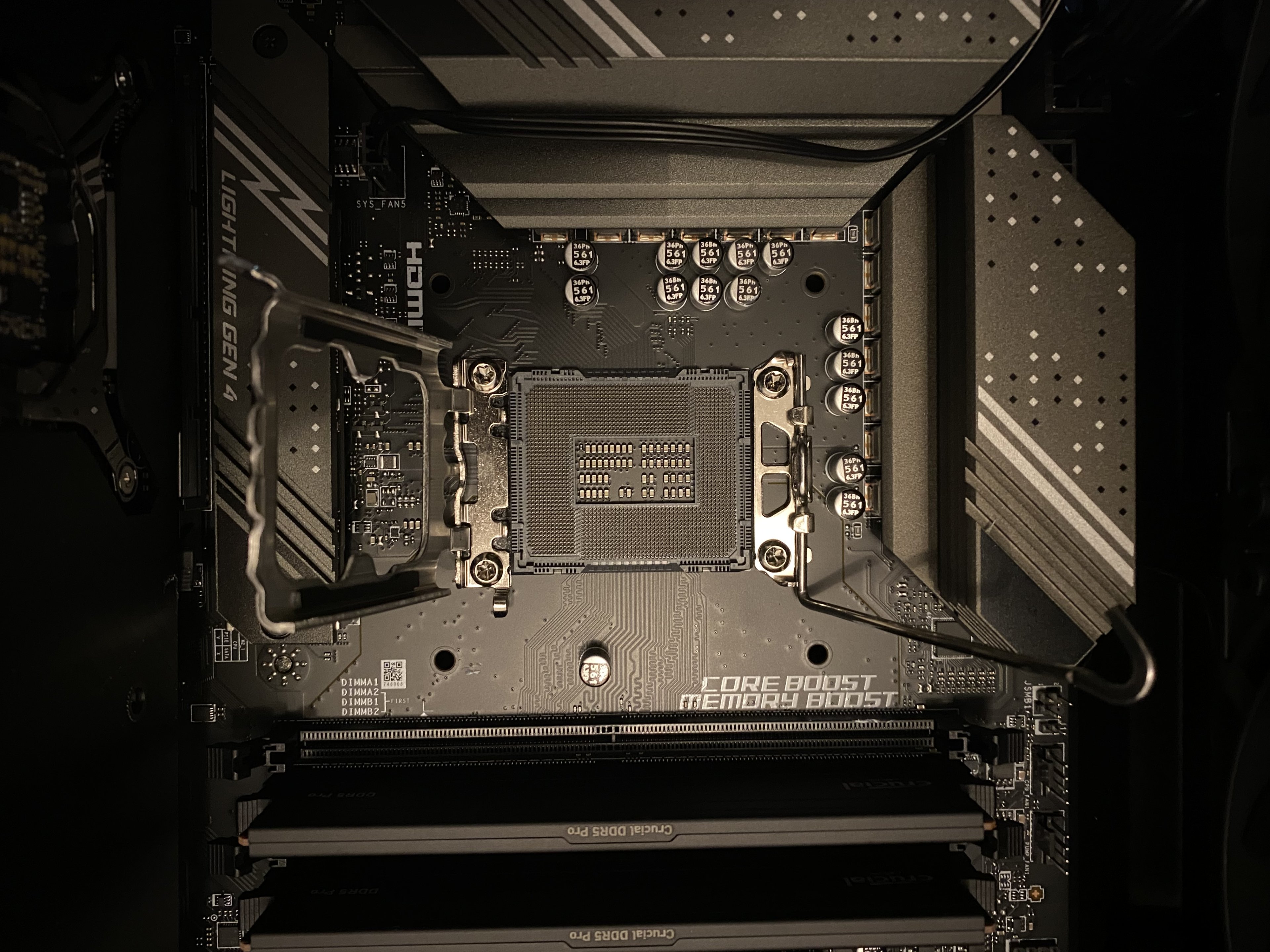

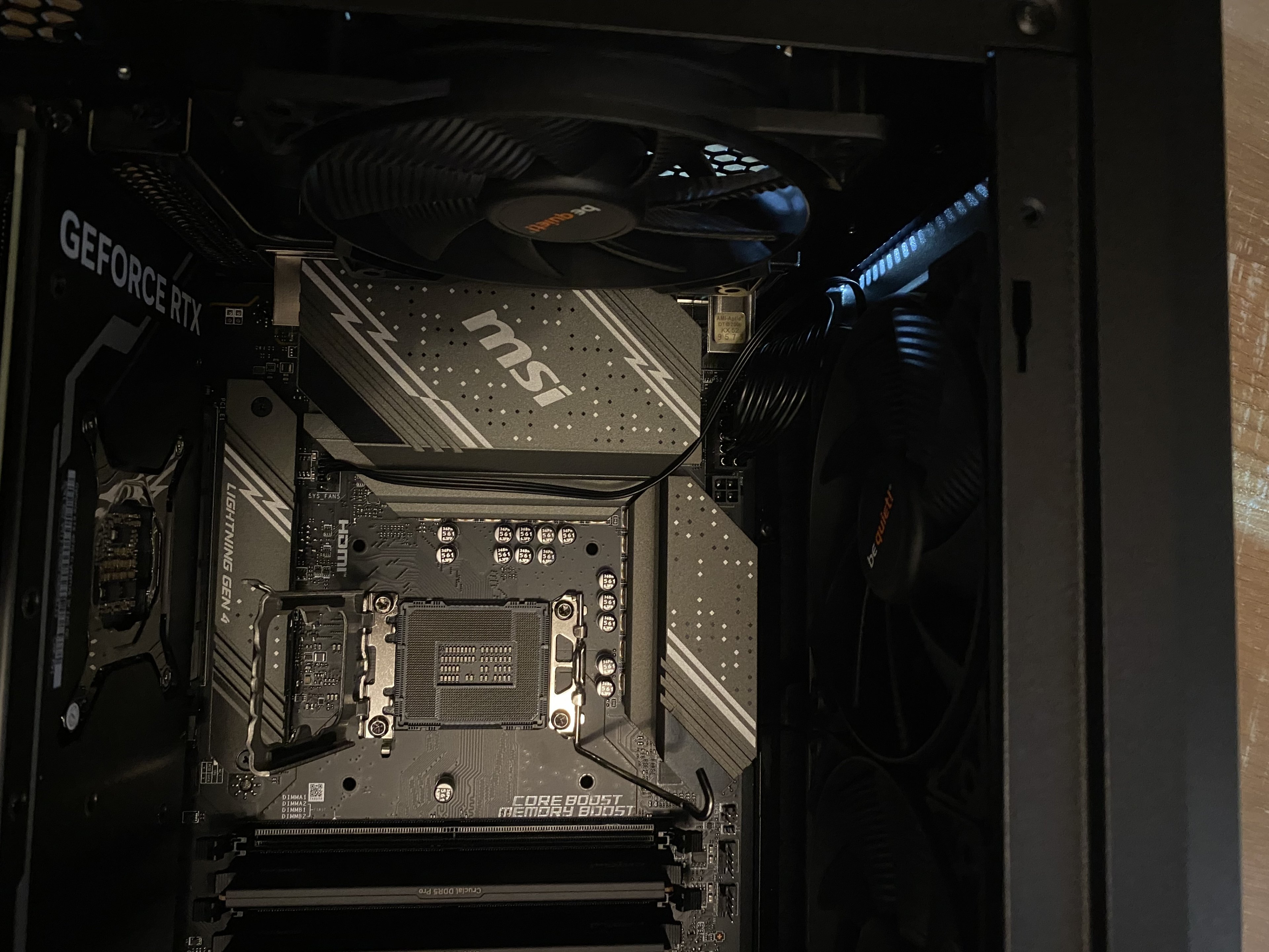

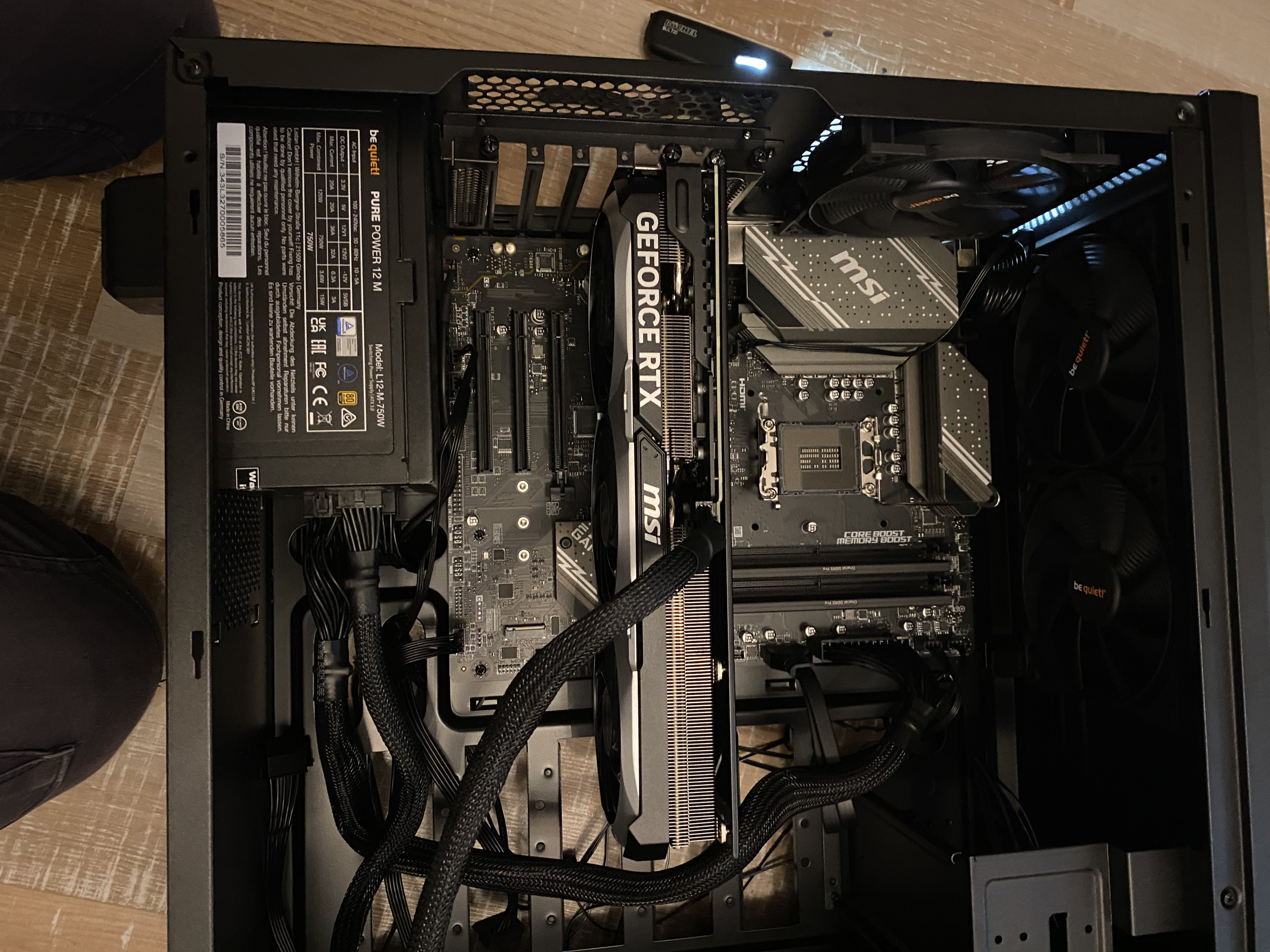

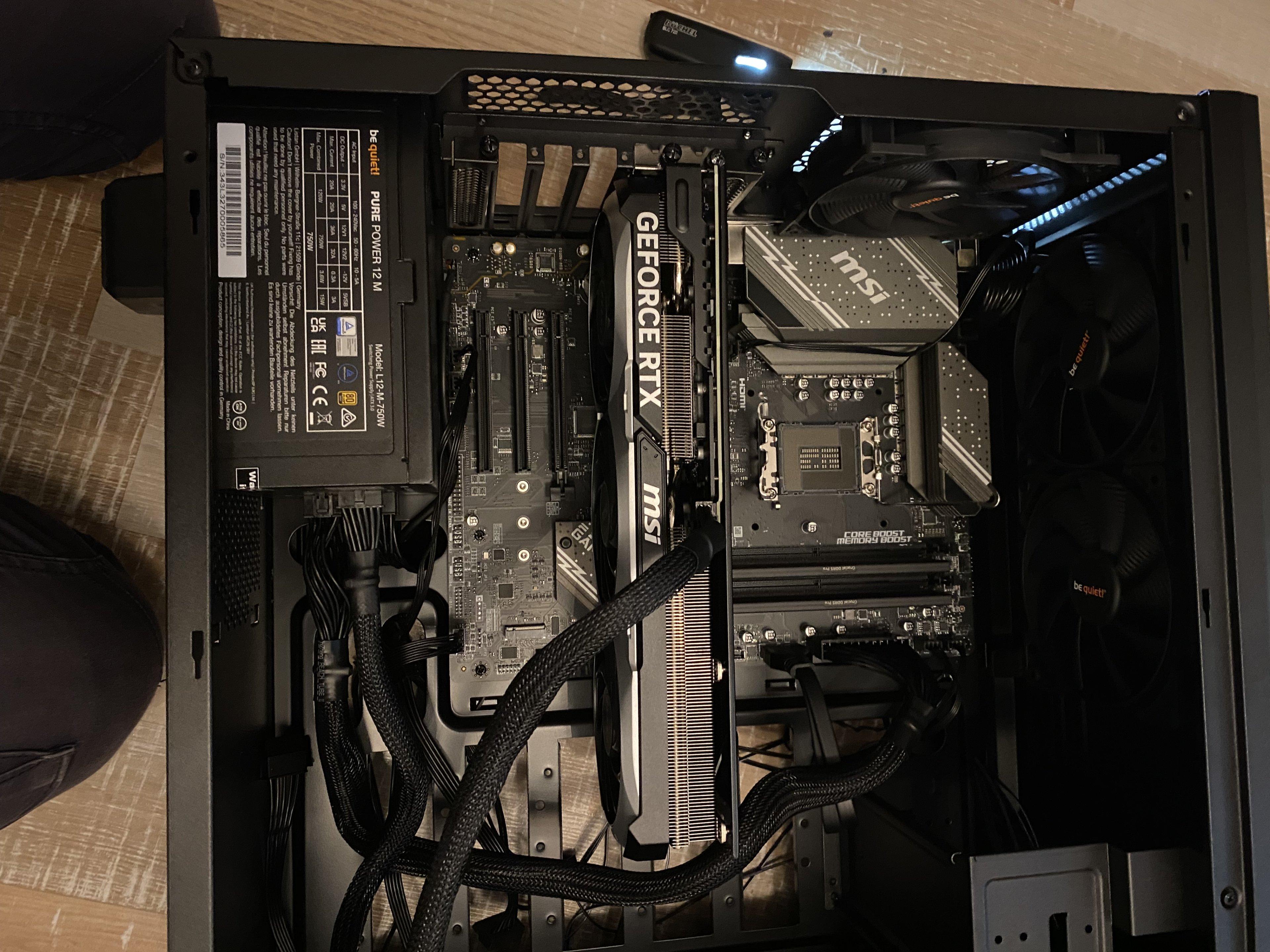

Anliegend auch ein paar Bilder, vielleicht fällt jemandem etwas auf..
(CPU hat ein komisches Muster, erkennt man auf den Bildern ganz gut. Besonders auf der rechten Seite, ist das normal?)
Vielen Dank! :)

Update:
Es lag am CPU oder Mainboard. Habe beides zurückgeschickt und siehe da. Mit den neuen Teilen funktioniert es!
Ich muss ehrlich sagen: Da fängt man schon langsam an, an seinem eigenen Können zu zweifeln…
