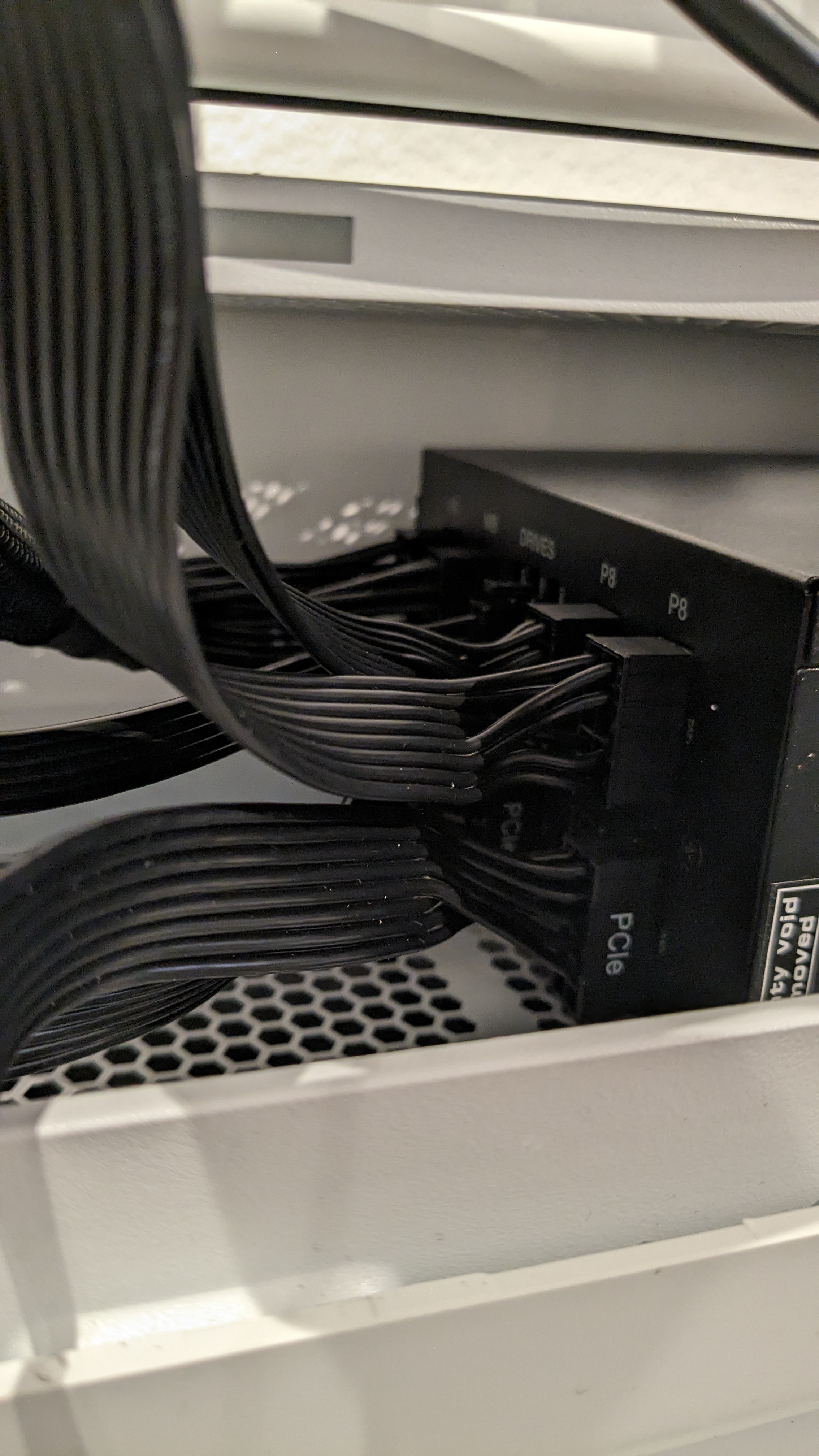

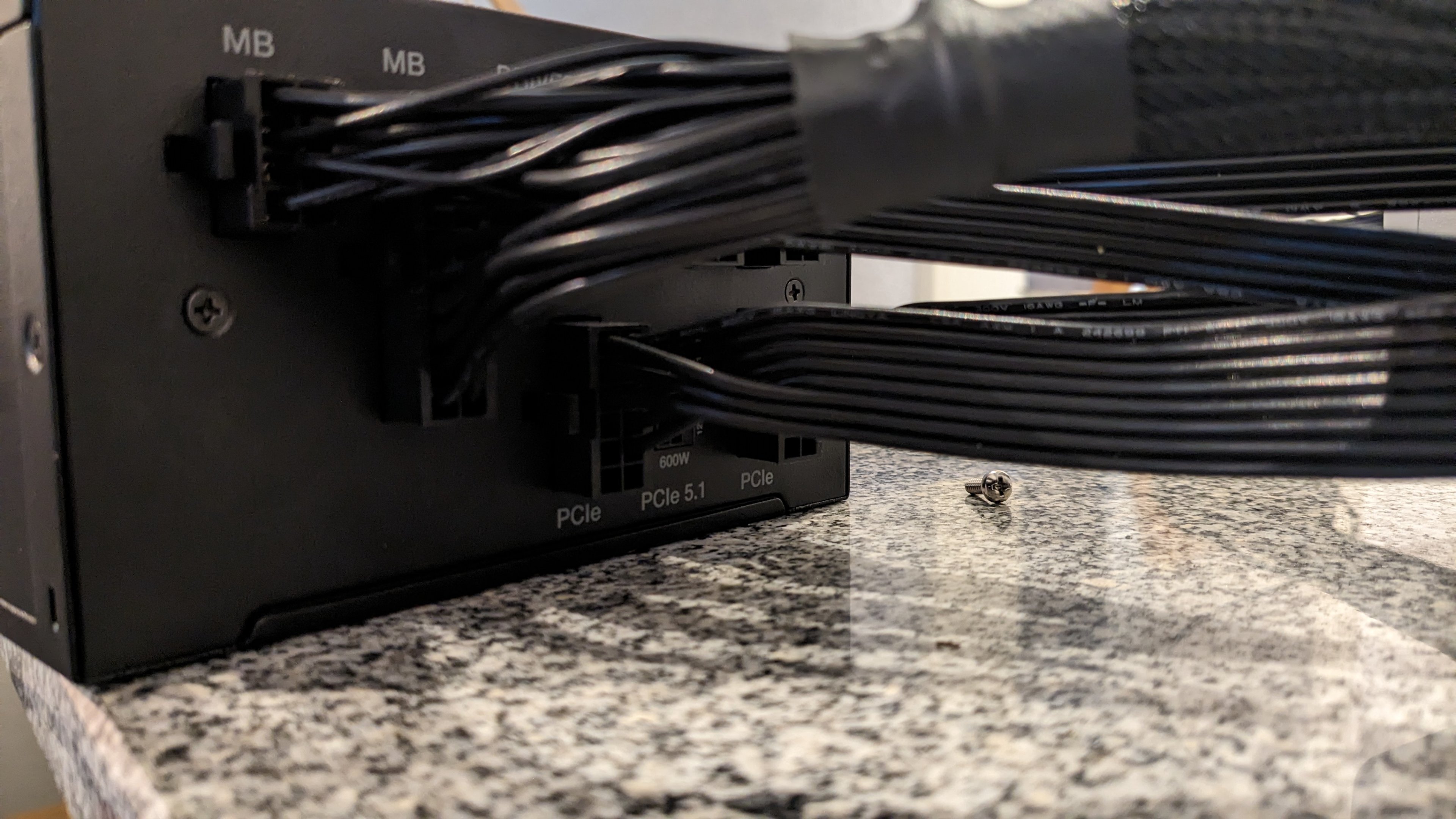

Alle Verkabelungen inzwischen 4 mal überprüft und neu gesteckt. Danach die Grafikarte ausgebaut, da ich ja auch über Onboard Grafik testen kann, CPU und CPU-Lüfter aus- und wieder eingebaut (Kühlpastenmenge hatte ich gemäß Tutorial-Video aufgetragen. CPU visuell vollkommen sauber, wiedereinbau ohne Probleme. Gemäß Google Recherche alles an Stromversorgung gecheckt, das Mainb hat alle 24 Pins belegt (20+4), am Netzteil beide Stecker für Mainb Anschluss eingesteckt. Die CPU Stromversorgung läuft auf dem Mainb mit einem 8pin und einen 4pin - Netzteil Umfang hat einen 8pin und einen mit 2x4pin, wovon ich natürlich den passenden 4pin angeschlossen habe. Habe es auch mal mit nur dem 8pin getestet, auch keine Änderung.

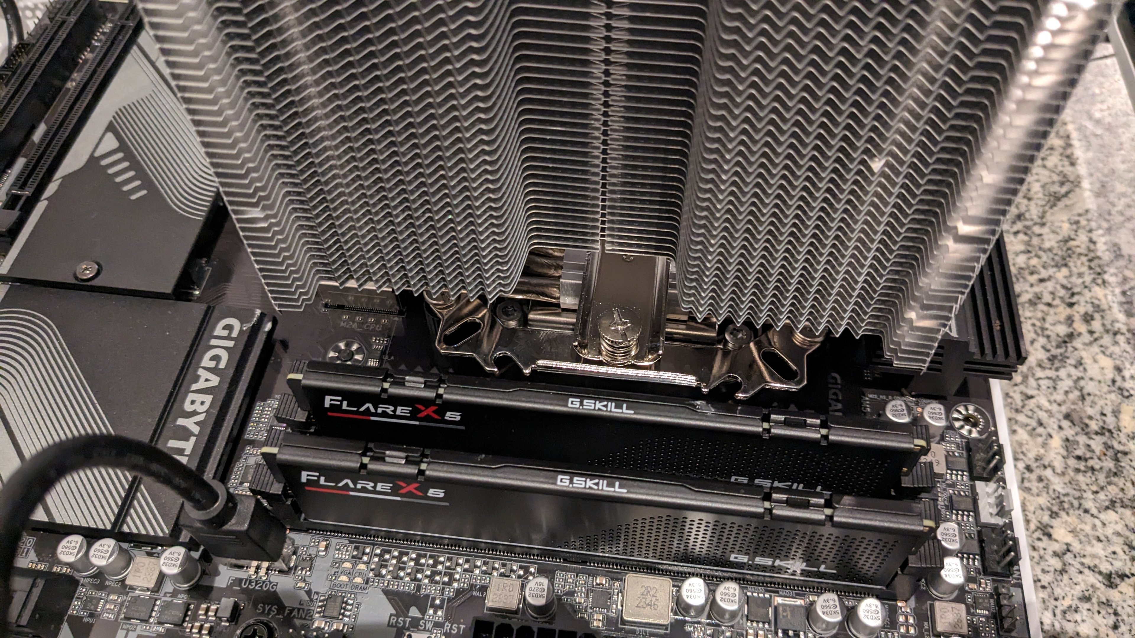

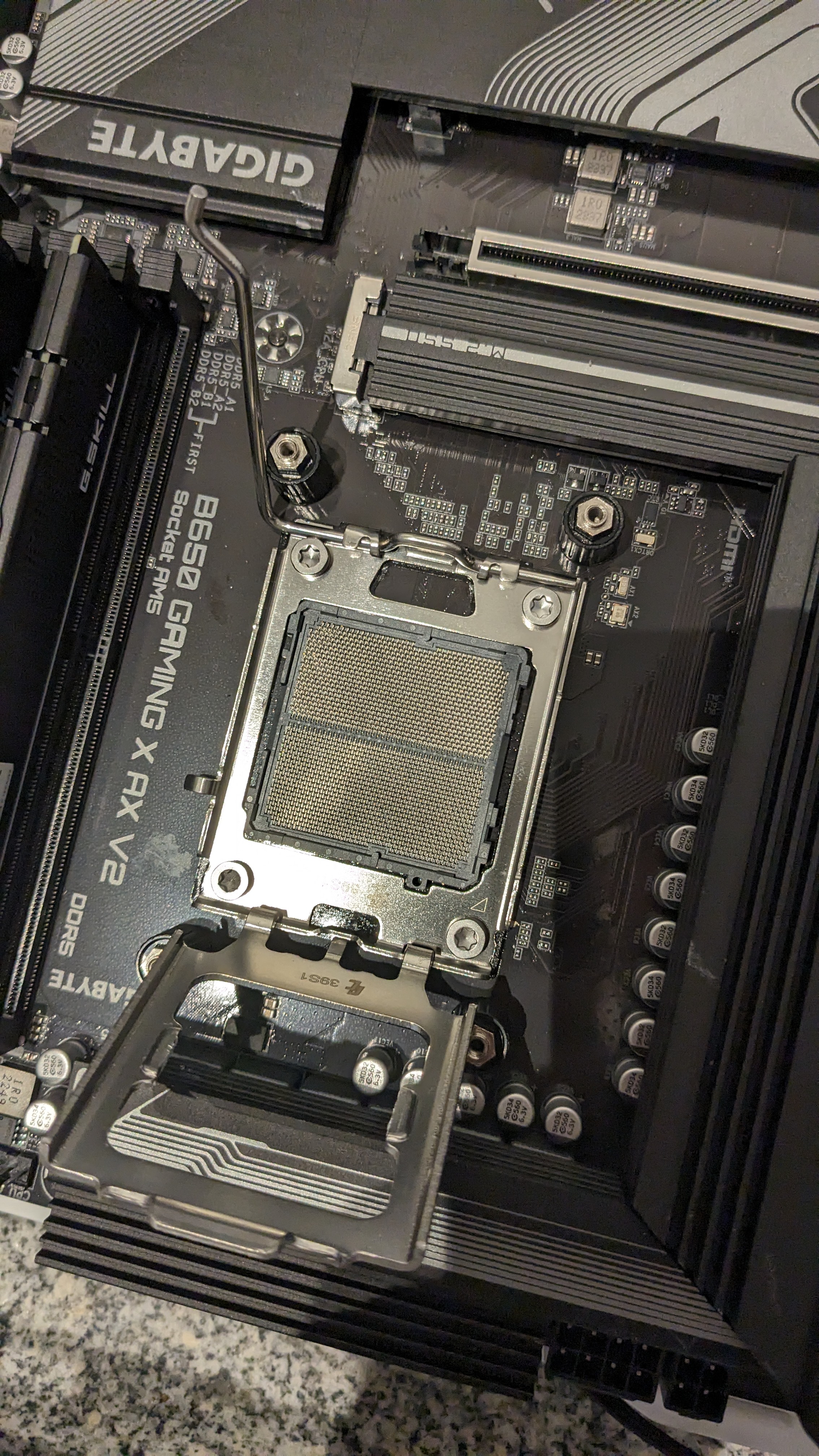

matman80 schrieb:
Kein Boot, kein Bild und am Mainboard leuchtet die CPU Diode dauerhaft, keine weiteren Tests von RAM, VGA oder Boot an den Mainb Dioden werden durchlaufen.

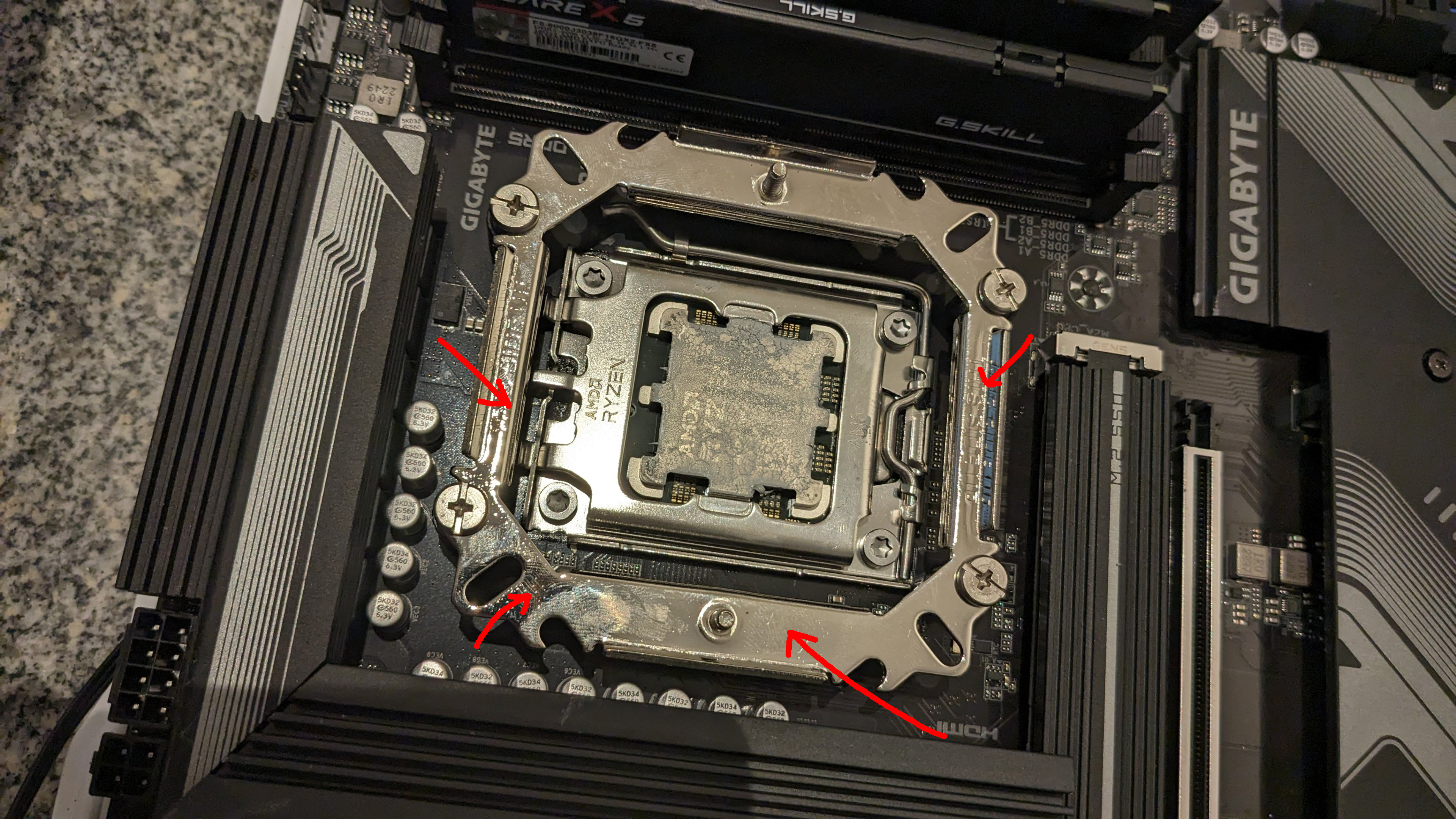

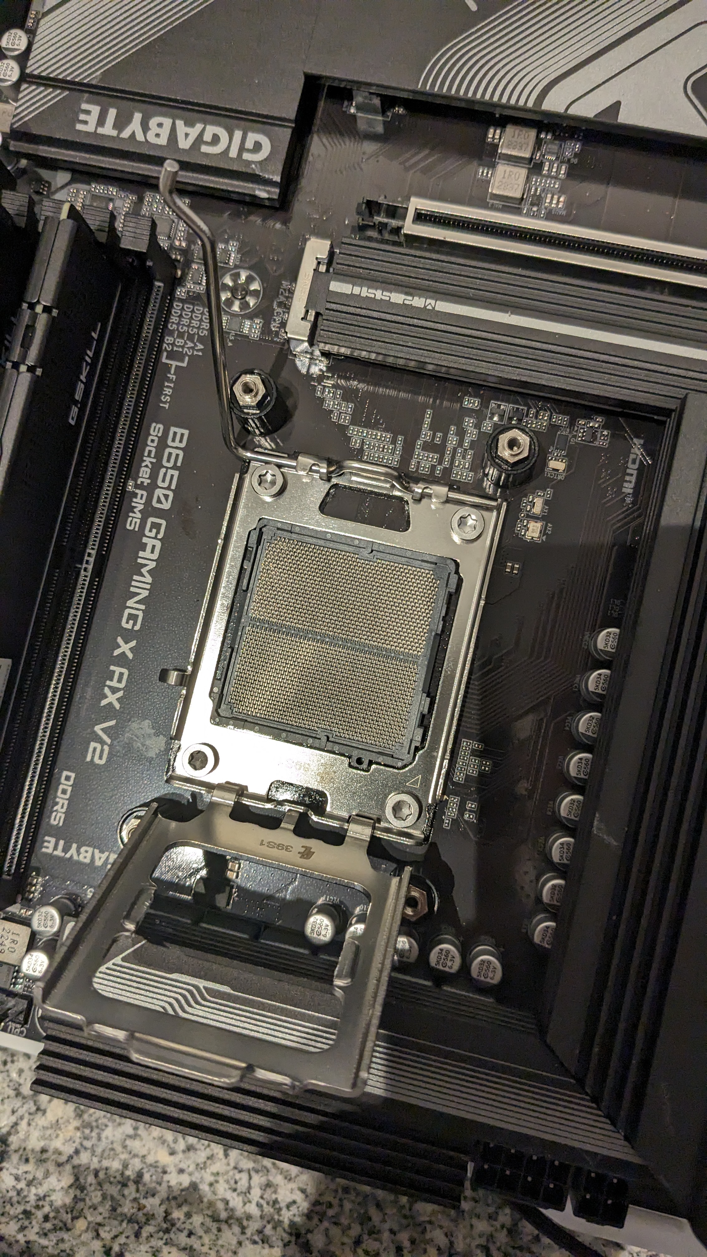

die CPU wird als erstes getestet beim Start. Wenn die Diagnose-LEDs bei CPU hängen bleiben, liegt das Problem wohl an der CPU.

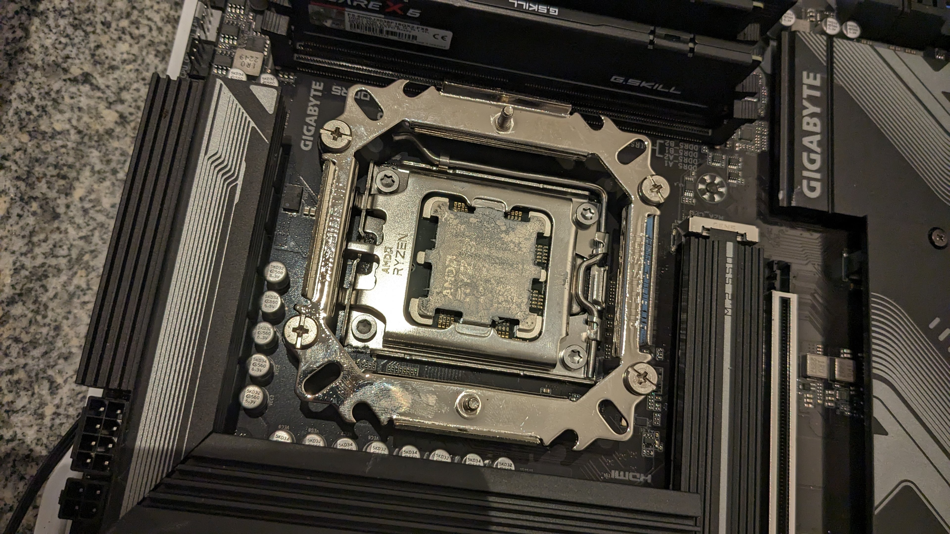

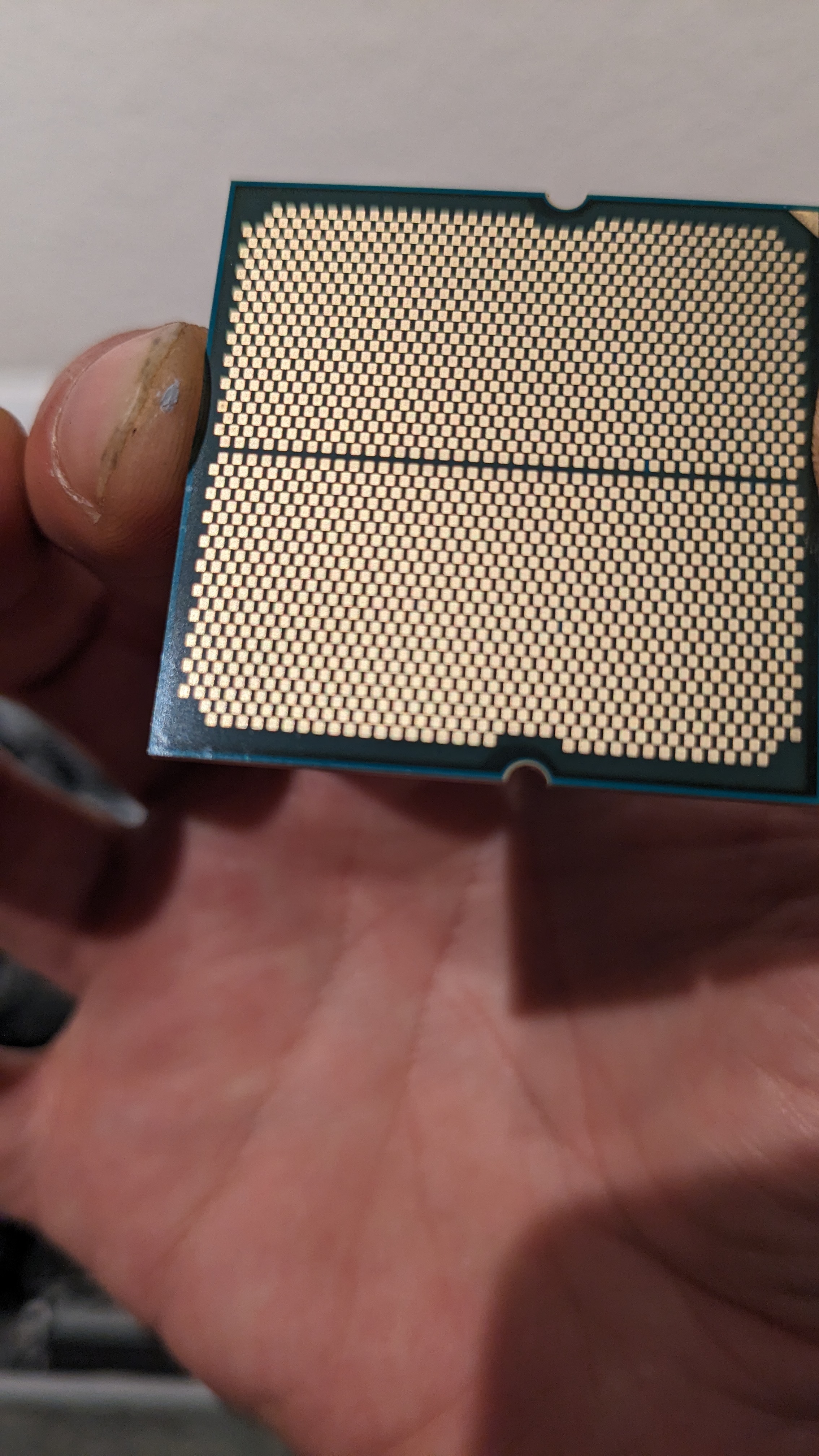

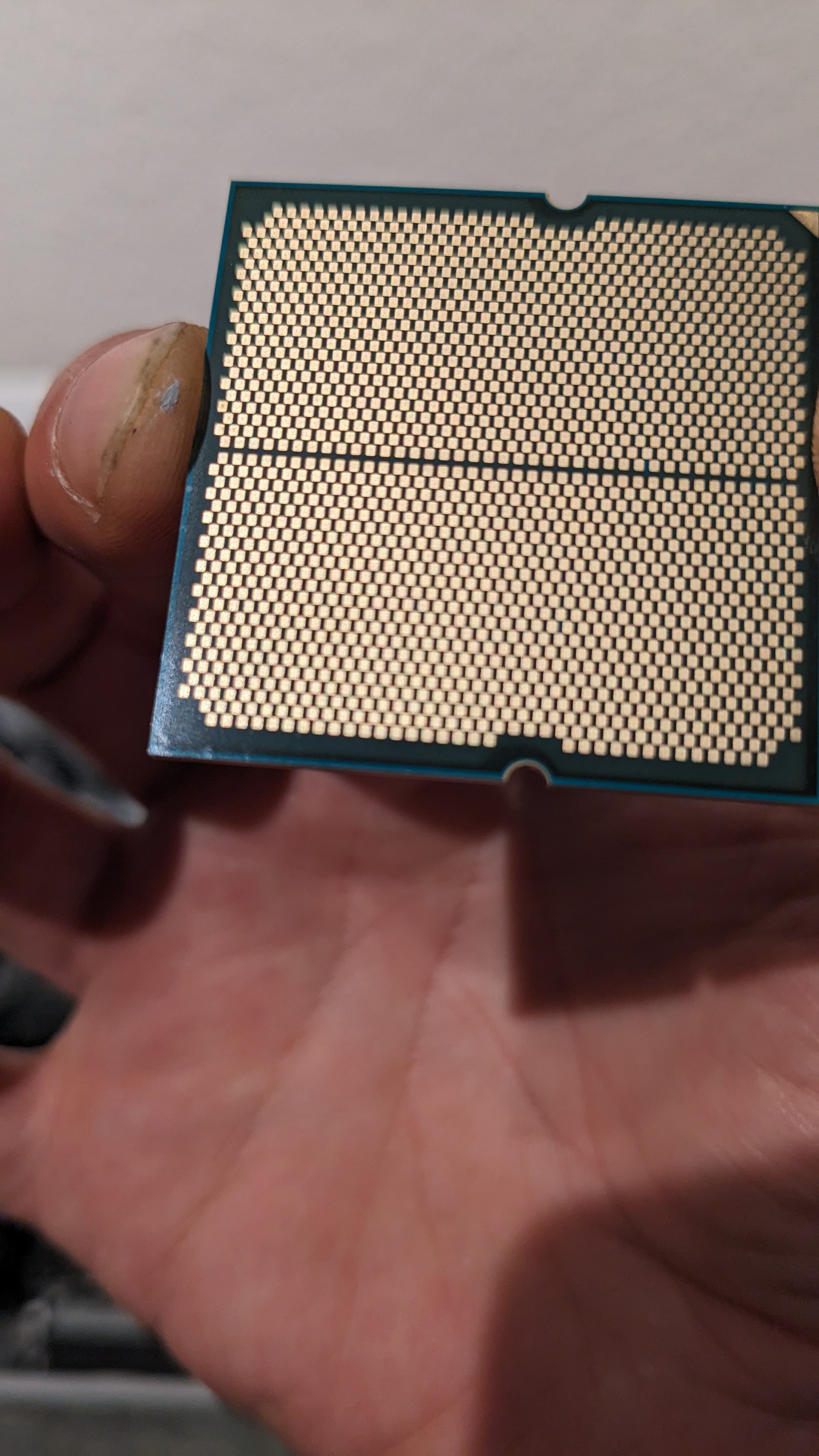

Ich würde mir die Pins im Sockel nochmal ansehen, ob hier etwas verbogen ist oder sonstiger "Dreck" im Sockel oder der Unterseite der CPU zu sehen ist.
Ansonsten sollte das Gigabyte "V2" Mainboard die X3D CPU ohne BIOS-Update unterstützen. Trotzdem würde ich das aktuelle BIOS per "Q-Flash Plus" installieren... bzw. testen, ob dies funktioniert. Wenn auch das bereits nicht klappt, ist entweder das Board oder die Stromversorgung fehlerhaft.

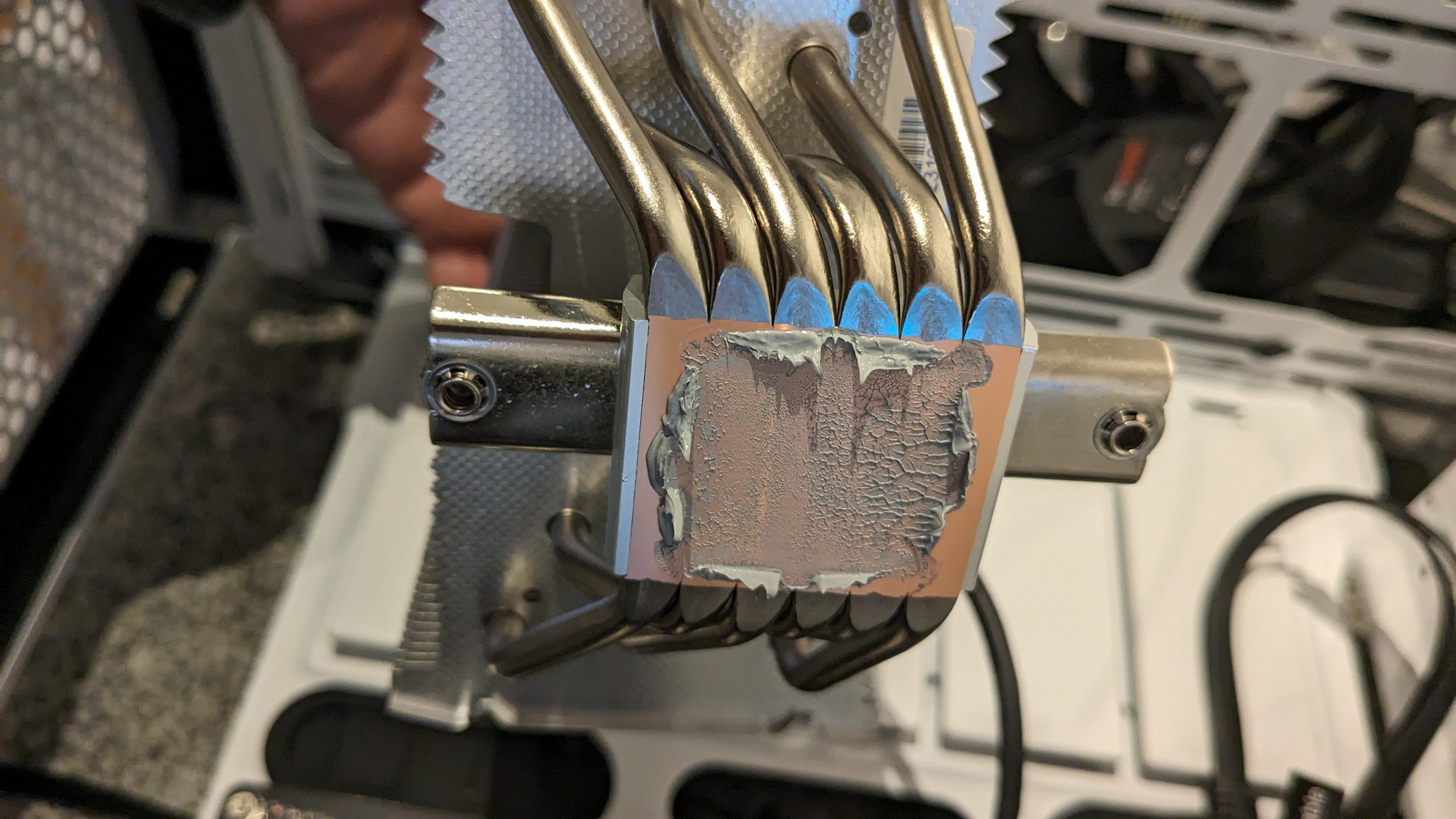

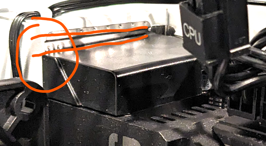

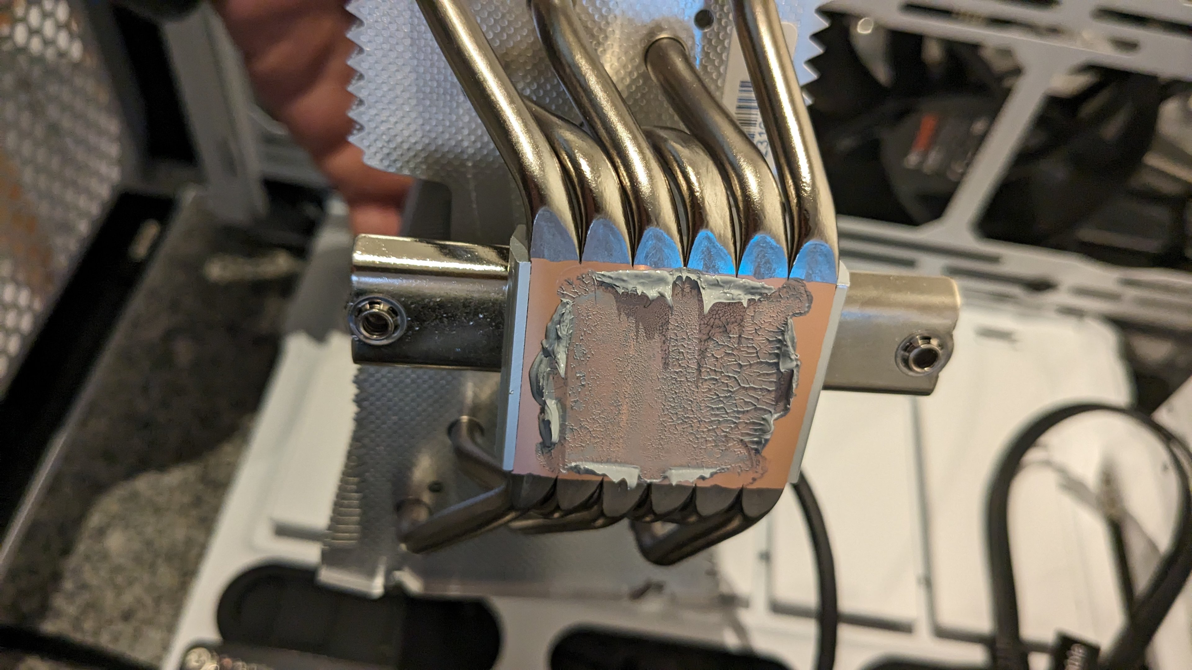

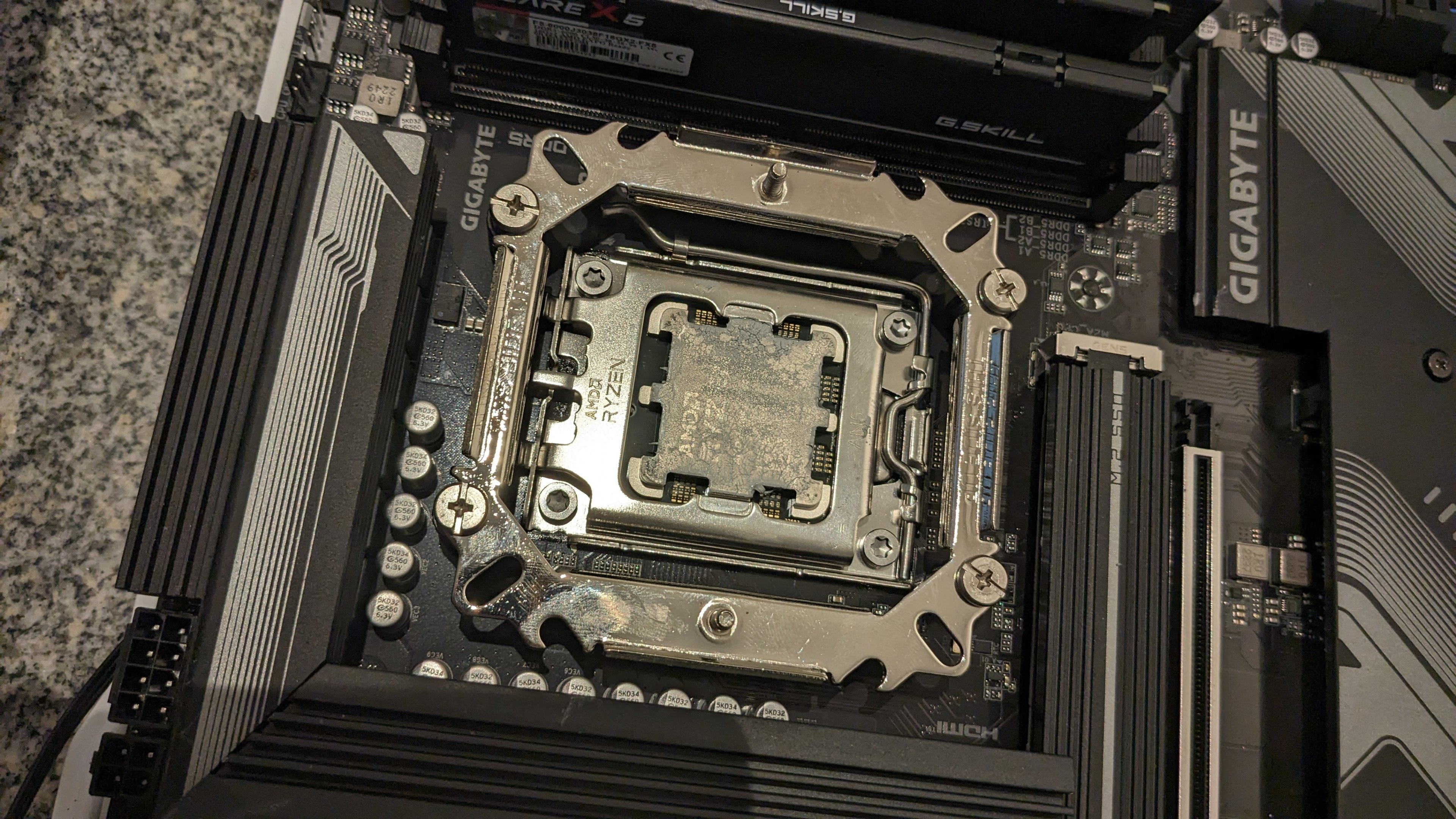

Was ist mit der Kühlerhalterung und dem CPU-Sockel passiert? Das sieht seltsam aus, wie verschmort. Kann aber auch täuschen.
Ansonsten zu viel Paste genommen. Die läuft ja schon an den Seiten runter.
das wird Wärmeleitpaste auf der Kühlerhalterung sein... darum befürchte ich, dass der Sockel vielleicht auch etwas eingeschmiert wurde ;-)

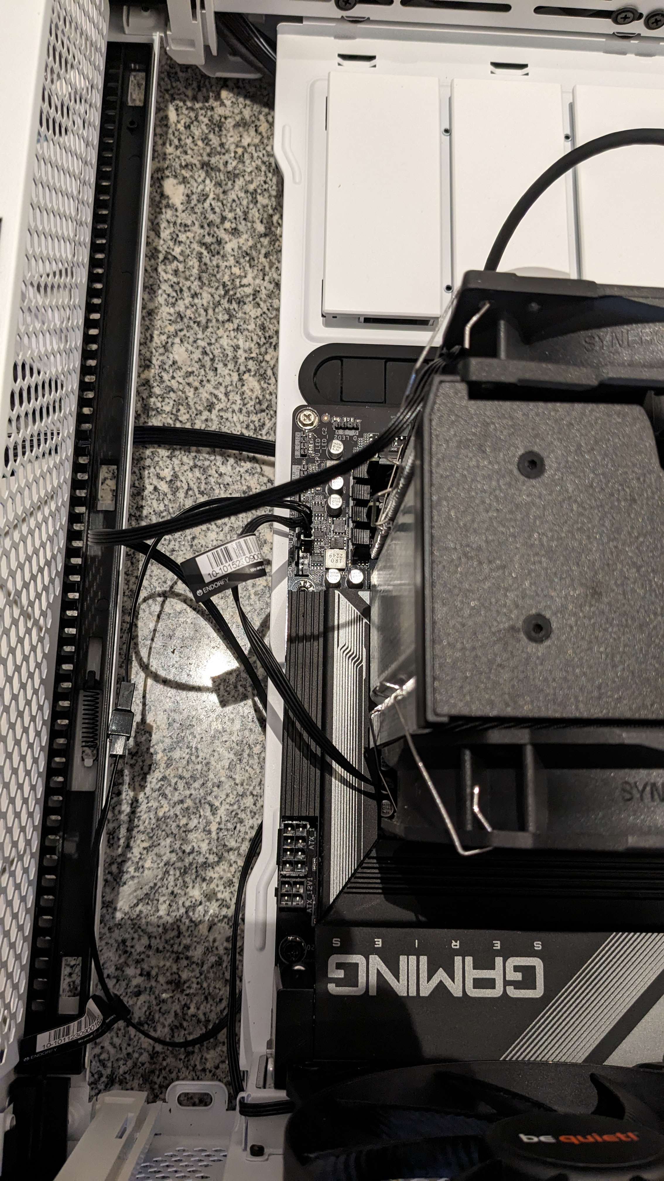

Frage 1:
Sind da Abstandhalter unter den Schrauben mit denen das Mainboard im Gehäuse verschraubt ist?
An einigen Stellen sieht es verdächtig aus und das Mainboard scheint auch irgendwie schief eingebaut.
Frage 2:

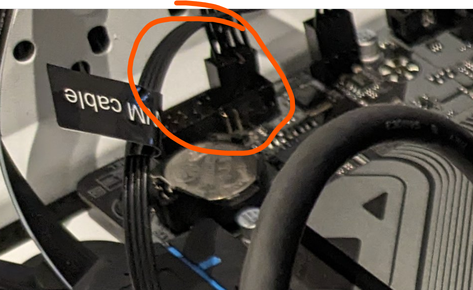

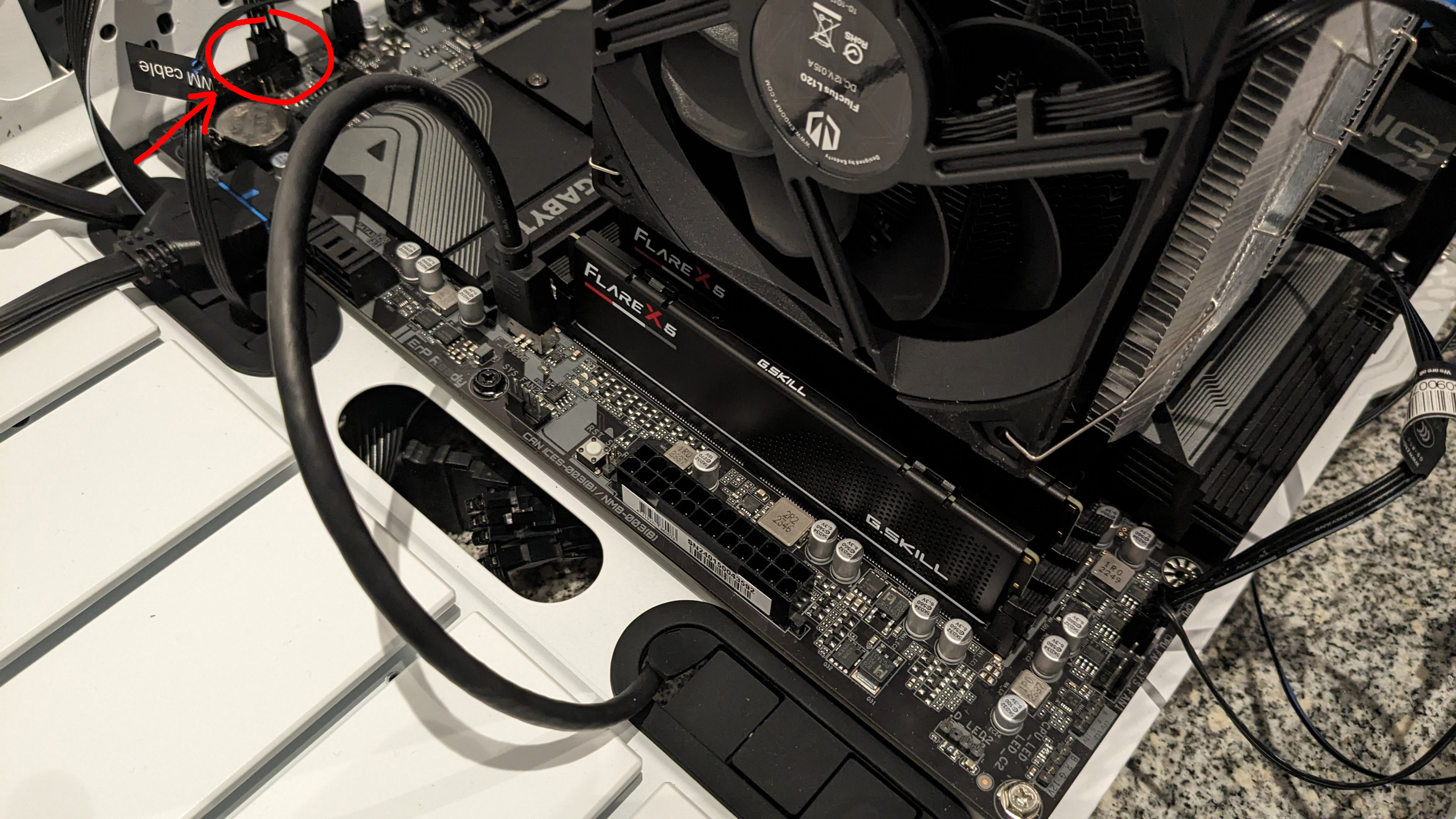

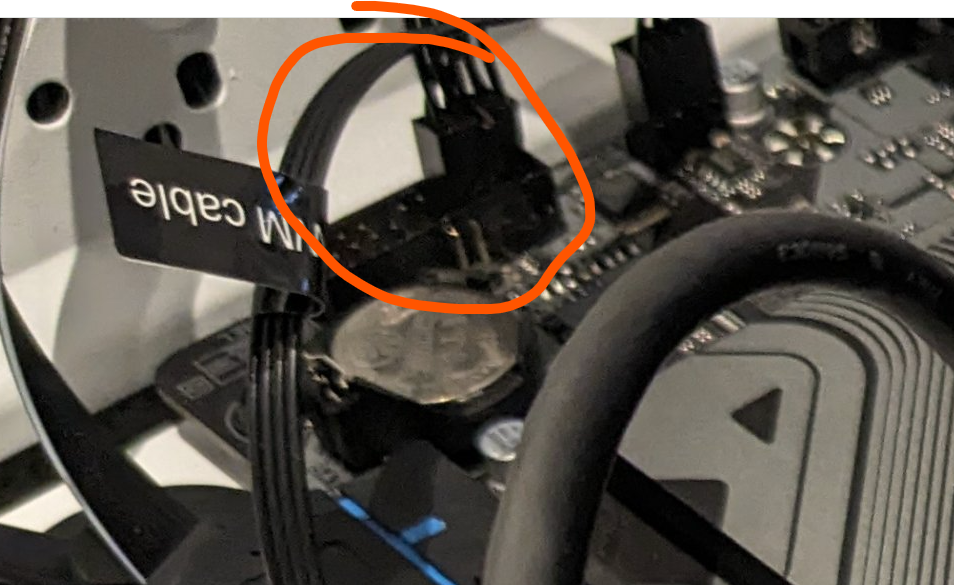

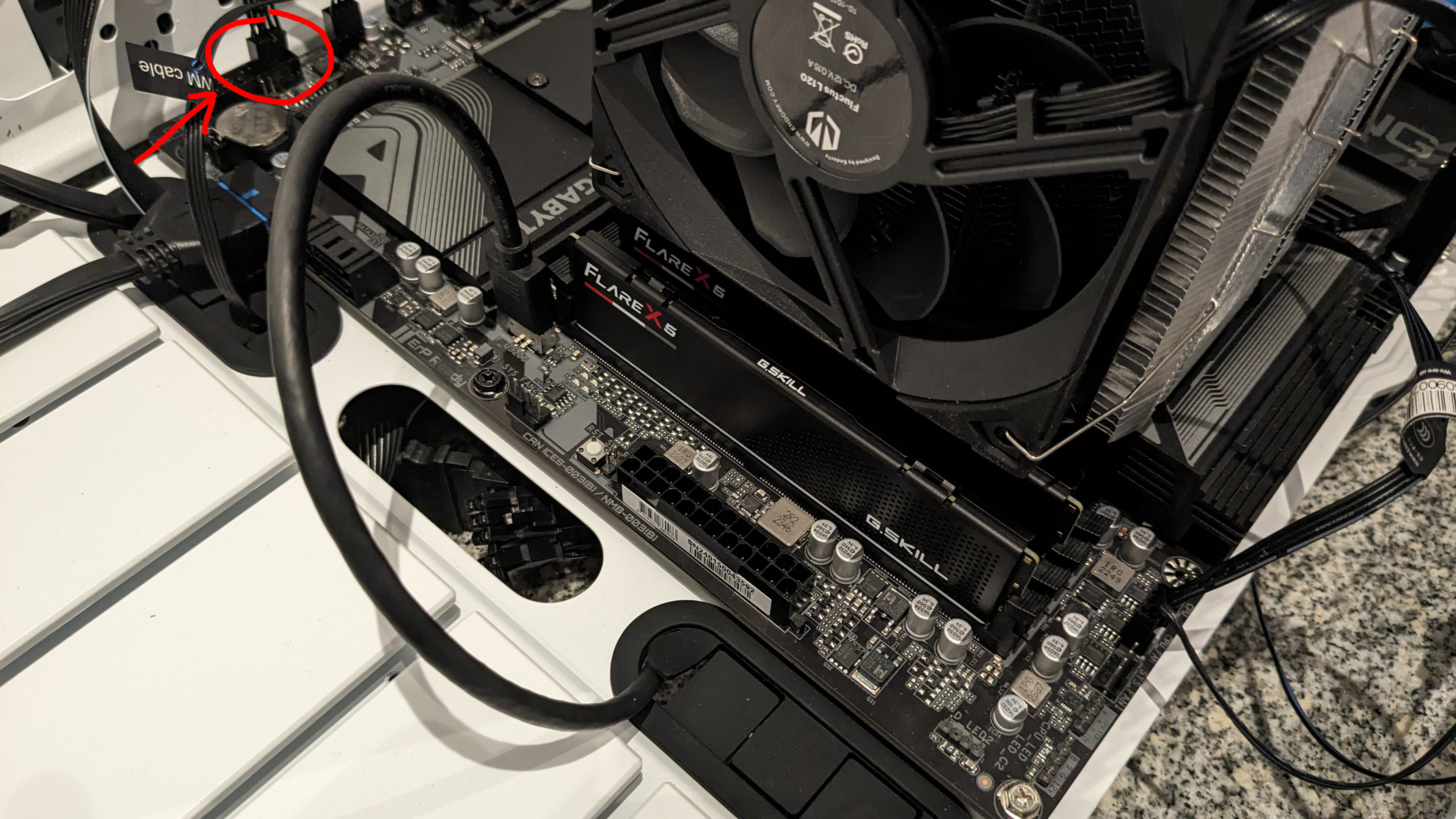

Was für ein Stecker steckt da oben links? Sieht falsch aus...
Frage 3:
Was ist das für ein Schmodder auf dem Befestigungsrahmen? Hast du da etwa Wärmeleitpaste draufgeschmiert?
Du hast generell zu viel Wärmeleitpaste genommen.
Reaktionen: RaptorTP

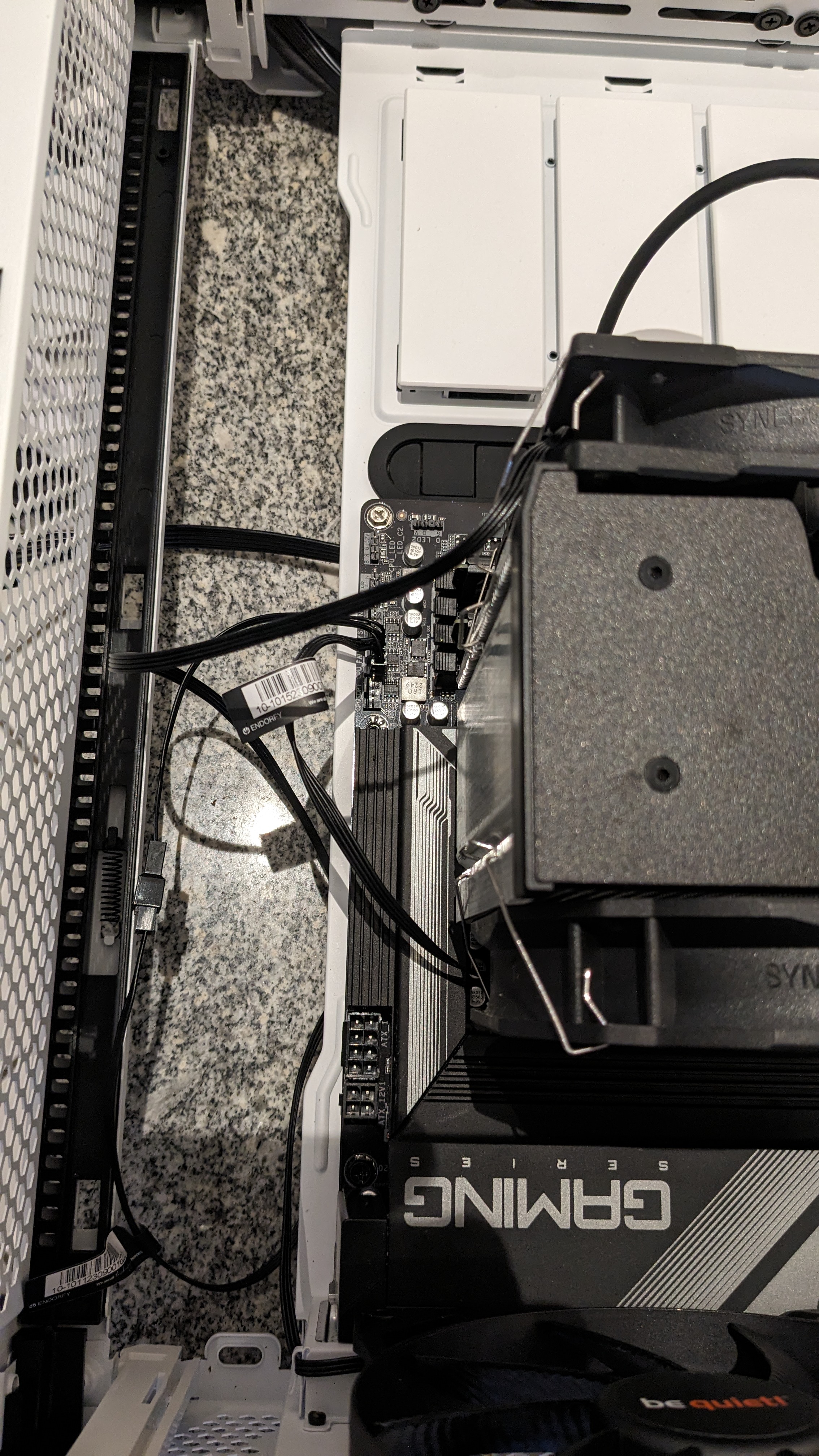

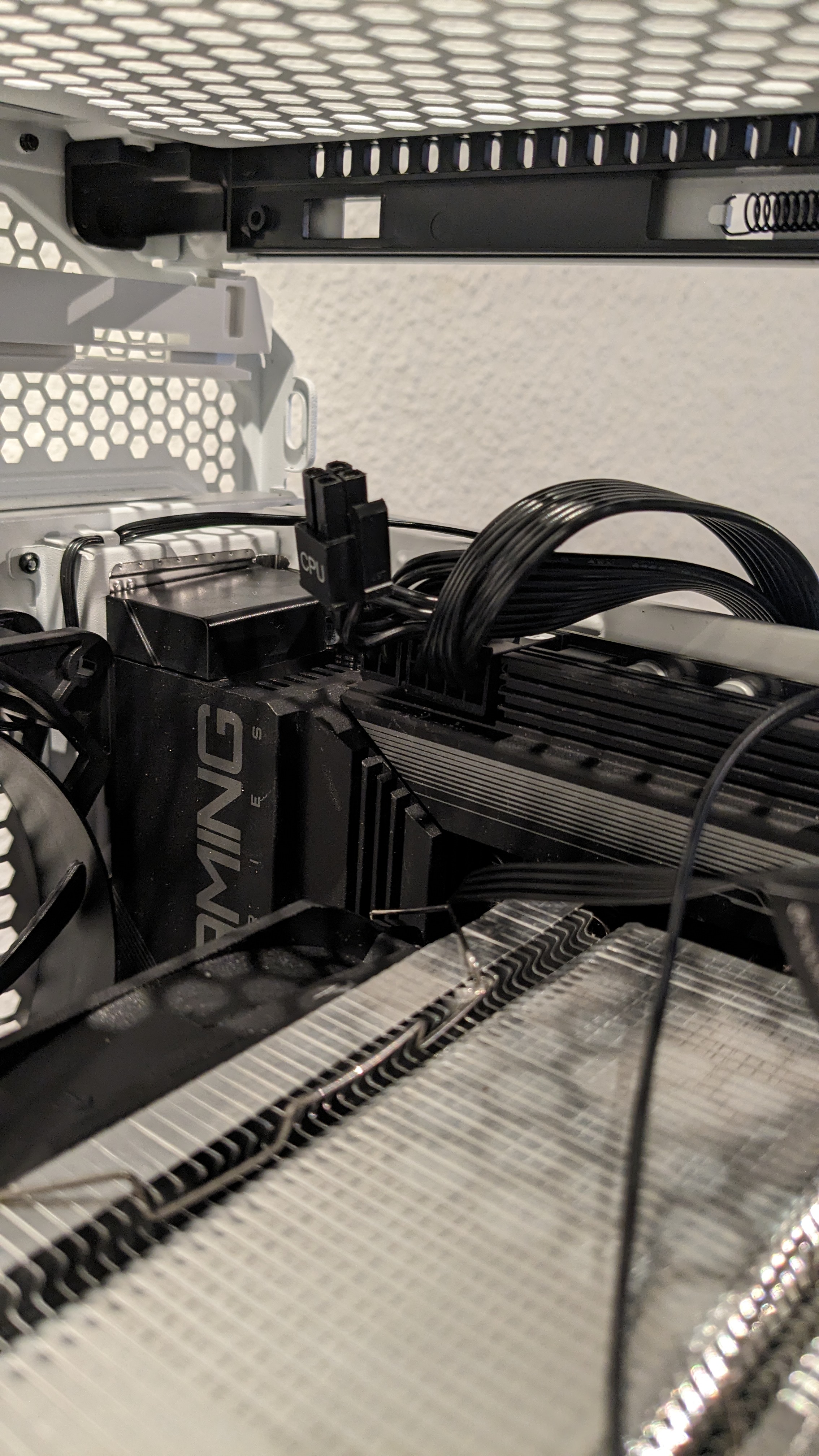

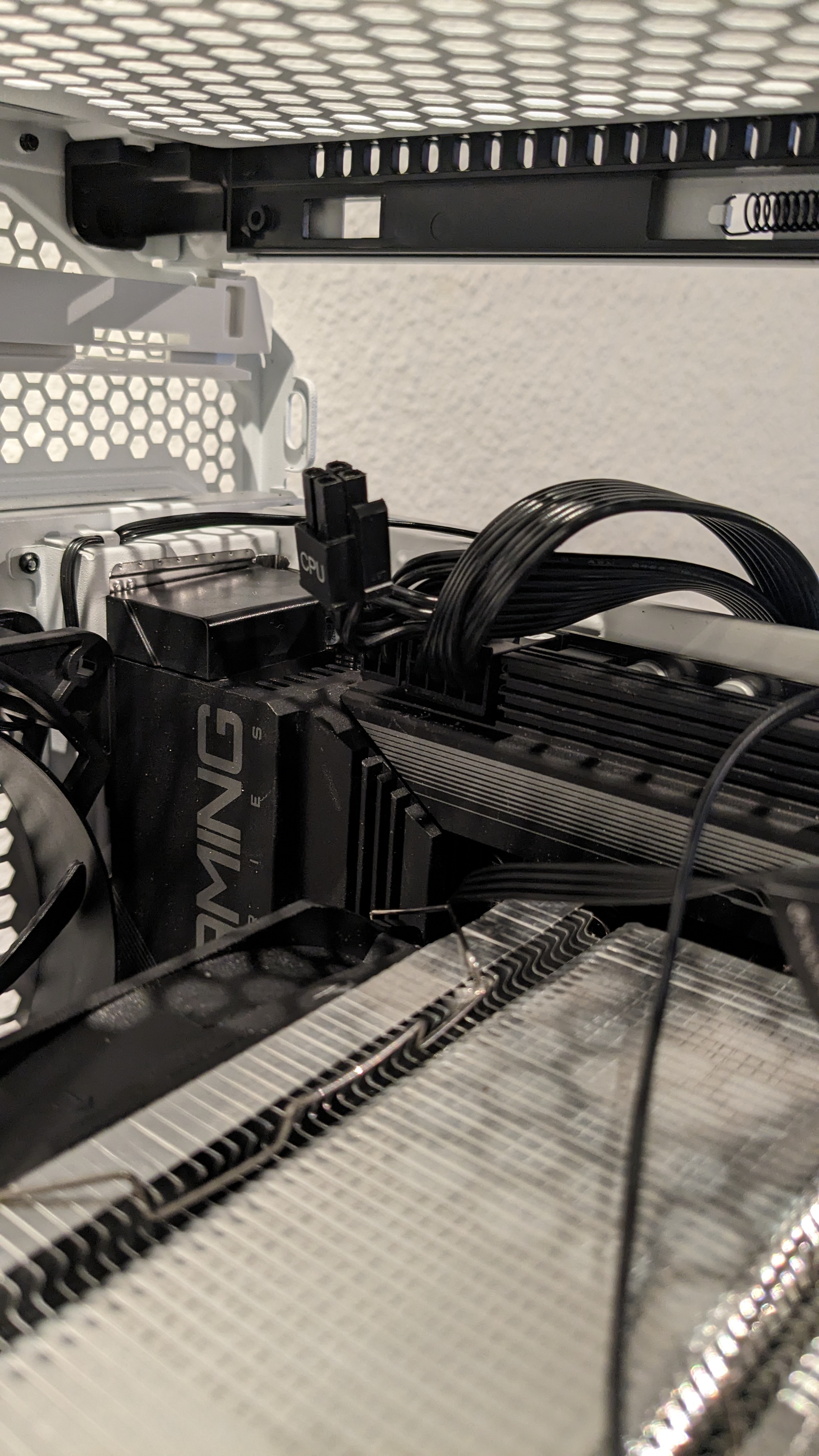

1) Du brauchst bei der CPU Stromversorgung nur den 8er Stecker nicht den 8er und den 4er

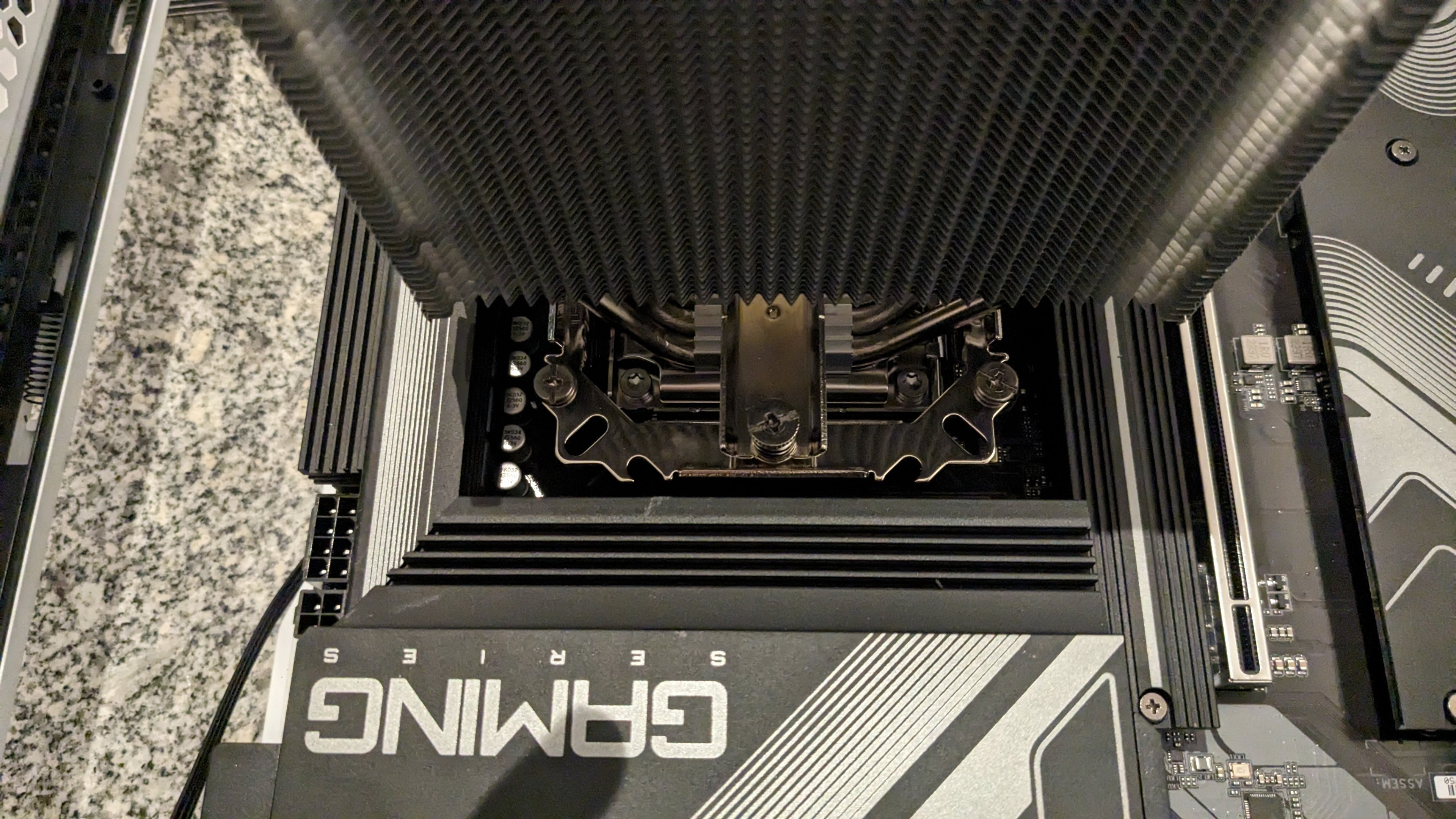

2) Da fehlt eine Schraube! Ganz oben neben dem CPU Kühler
3) der USB C sieht gefährlich aus. Ist der verbogen? Da stimmt was nicht!

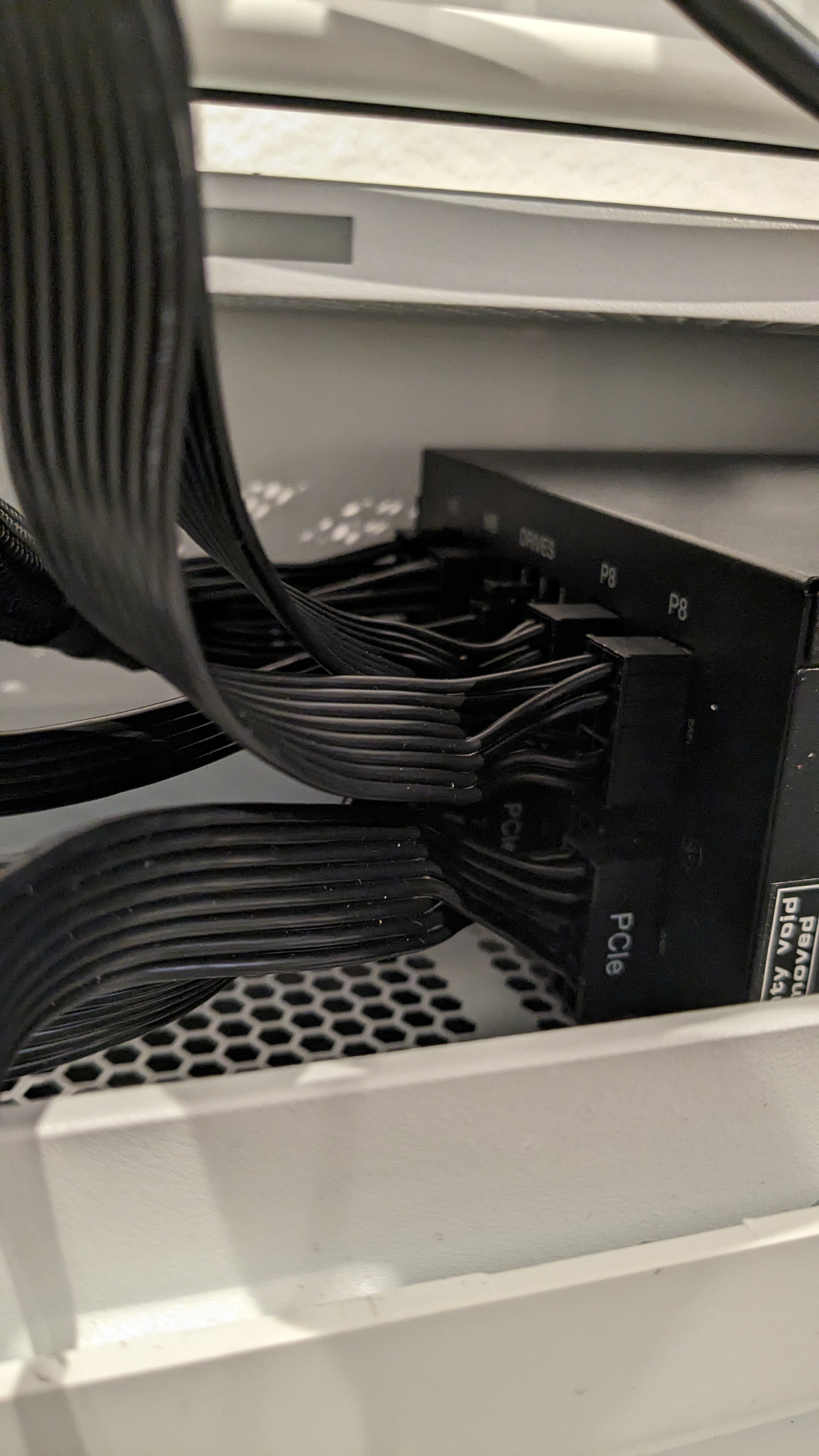

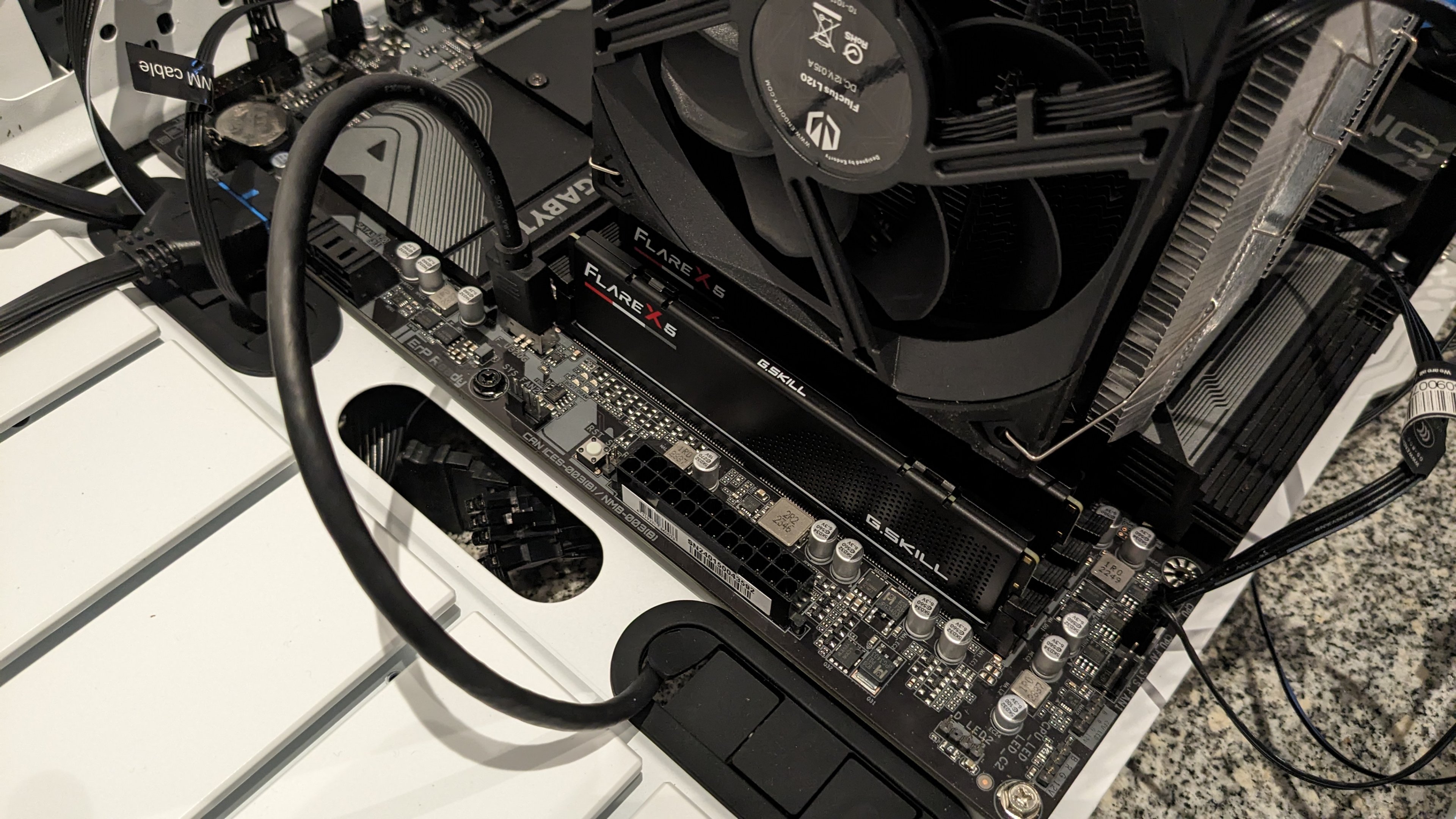

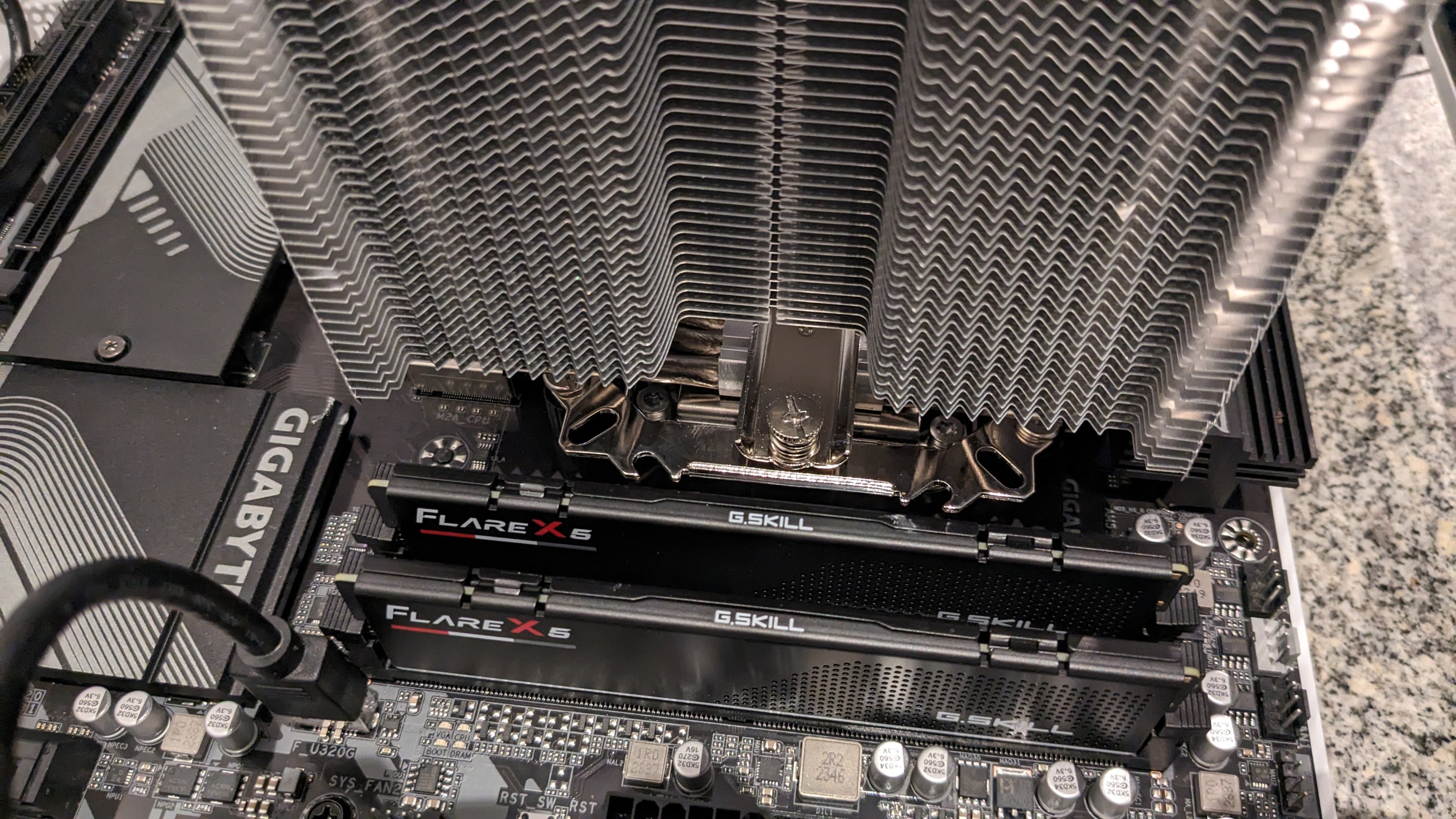

4) Soll der CPU Lüfter saugen? Der soll doch normal nach hinten blasen, so tut er das nicht.
m.E. stimmt was mit dem Abstand/ Aufbau nicht!
Das darf so nicht sein!

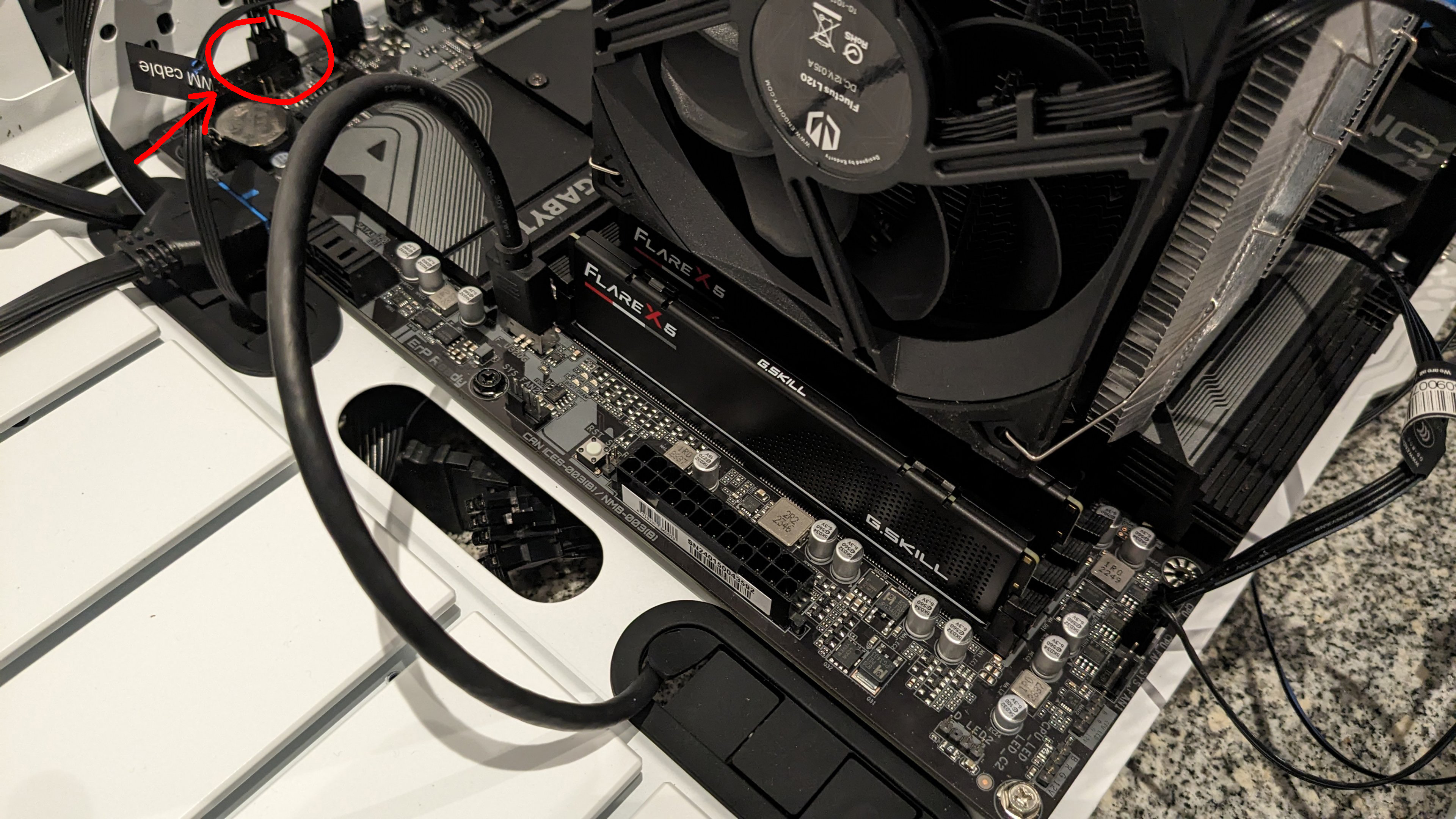

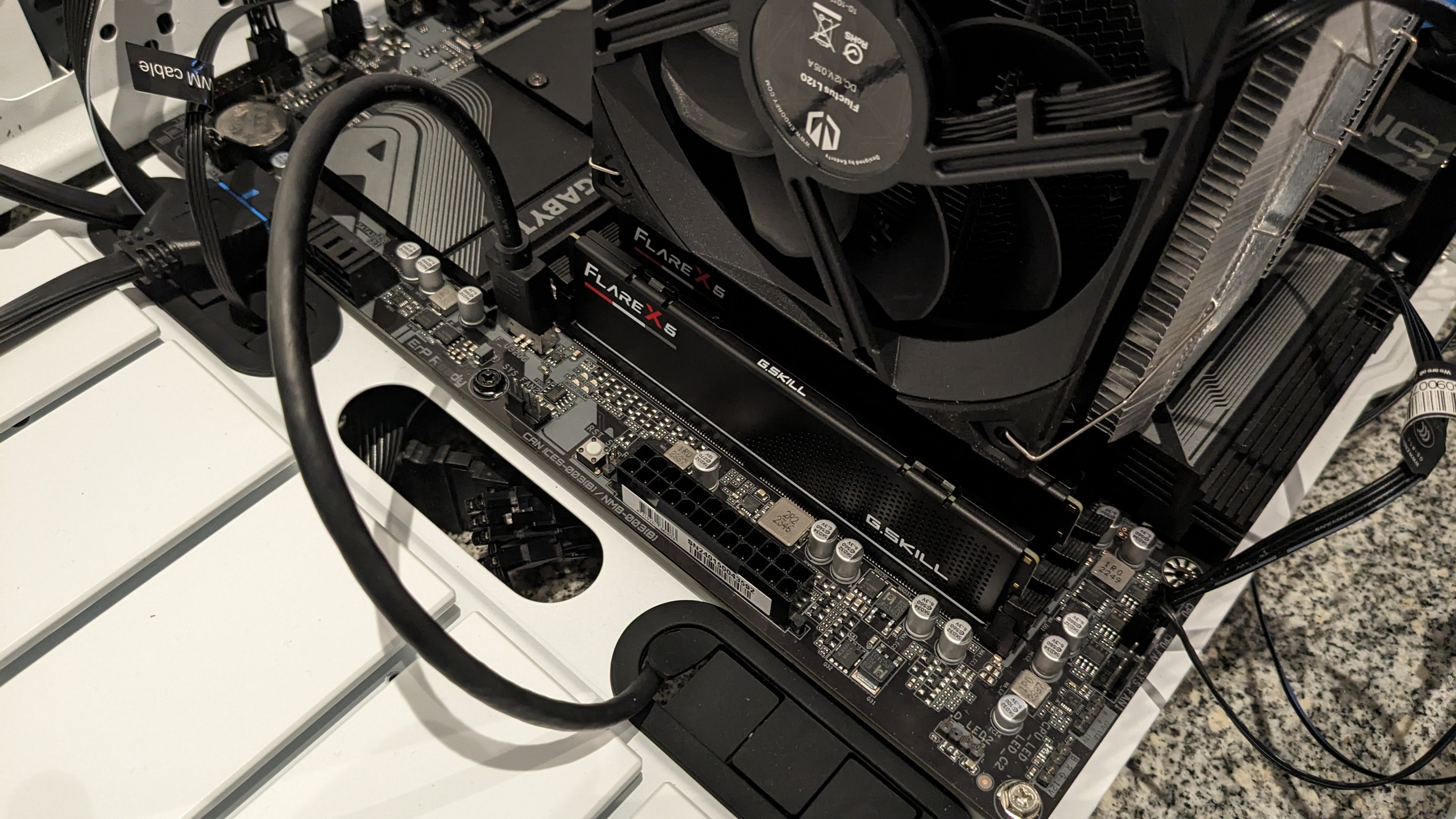

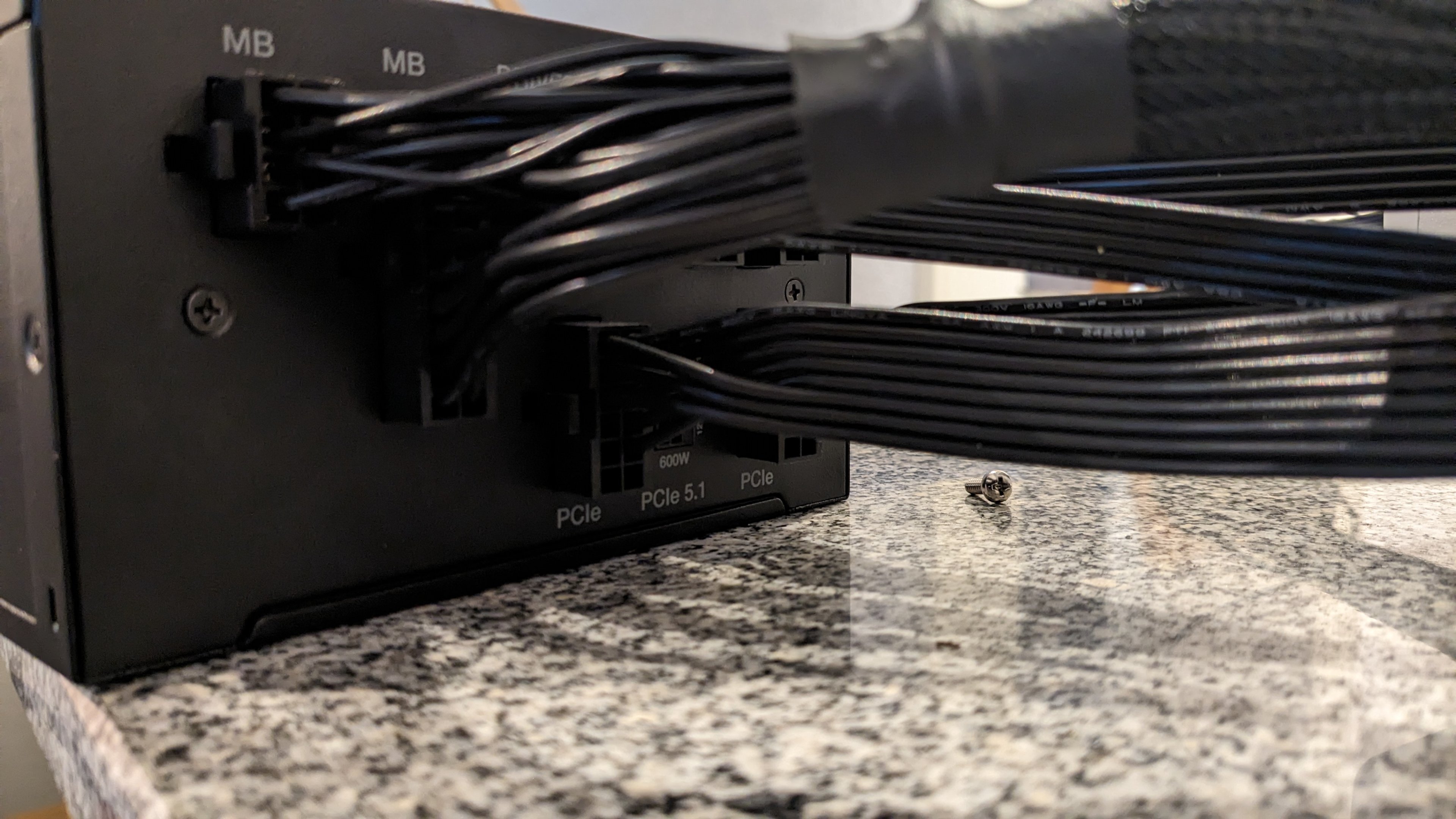

Also die Lüfter sind def. falsch! Siehe Bild 1 und 5
Der am Gehäuse saugt raus und der am CPU Kühler zieht rein, das widerspricht sich! Den 3. am CPU Kühler kann ich nicht sehen!
Hier beides in Nahaufnahme, Pins kann man da ja nicht wirklich verbiegen

und das gehört da auch nicht so! Oder ist das so ein vorbelegter Kombistecker?

Die winzigen Federkontakte im CPU-Sockel sind sehr empfindlich und schnell verbogen.

Frage 1:
Frage 1: Abstandshalter waren bereits im Gehäuse verbaut, wenn ich seitlich durchschaue liegt auch ausser diesen nichts auf.
Frage 2 Das ist ein Sys Fan Stecker (einer von dreien) dieser war für Gehäuselüfter der naheliegenste, die Lüfter laufen auch.
Frage 3: links und rechts ist da Beschriftung mit this side up, sieht im Licht wohl seltsam aus. An der Ecke sind nach dem letzten Ausbau fettfinger drauf, aber keien paste.
Da fehlt trotzdem mindestens 1 Schraube!!!

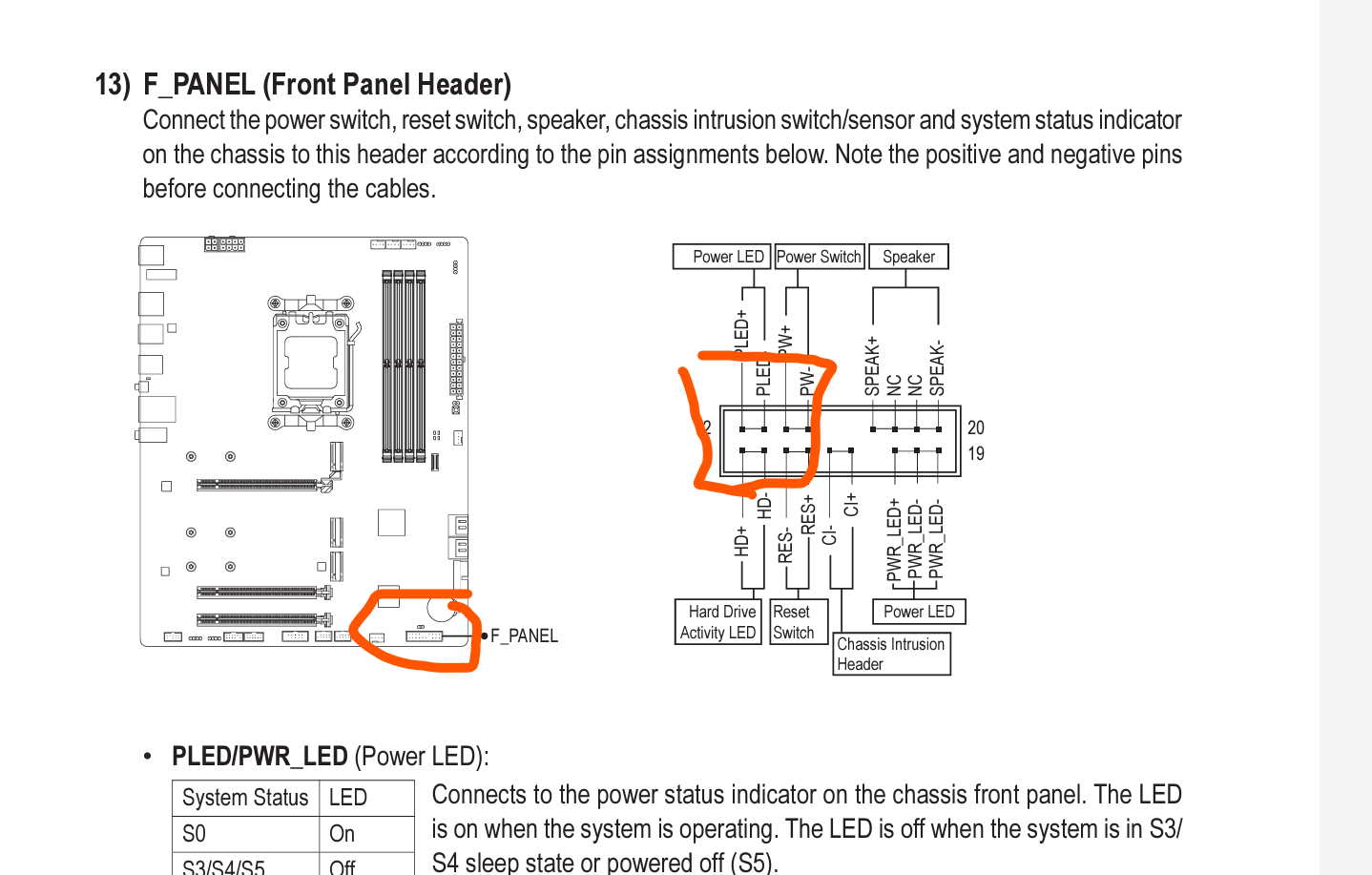

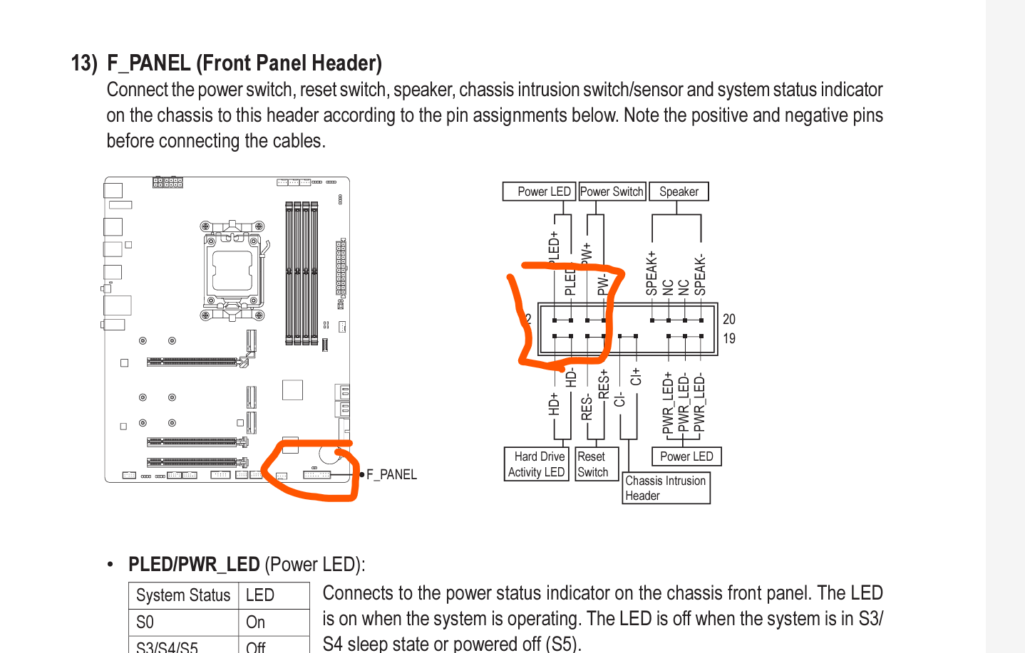

Ähh, wenn das der Stecker eines Lüfters ist, ist der an dieser Stelle absolut falsch...
Das ist der Front Panel Header, wo der Ein-/Ausschalt-Taster, Resetknopf, diverse LEDs des Gehäuses angeschlossen werden.
Die Lüfter des CPU-Kühlers scheinen falsch herum montiert zu sein, bitte nochmal genau nachsehen.
OK, wenn da auf dem Rahmen keine Wärmeleitpaste oder anderes drauf ist, täuscht das Bild aber gewaltig.
Vorher die Abstandshalter kontrolliert, das auch nur da welche verbaut sind, wo die Löcher im MB sind? Sind zuviel verbaut, kann es einen Kurzschluss geben.
PS der SysFan von dem Du sprichst ist m:E. der eins daneben
