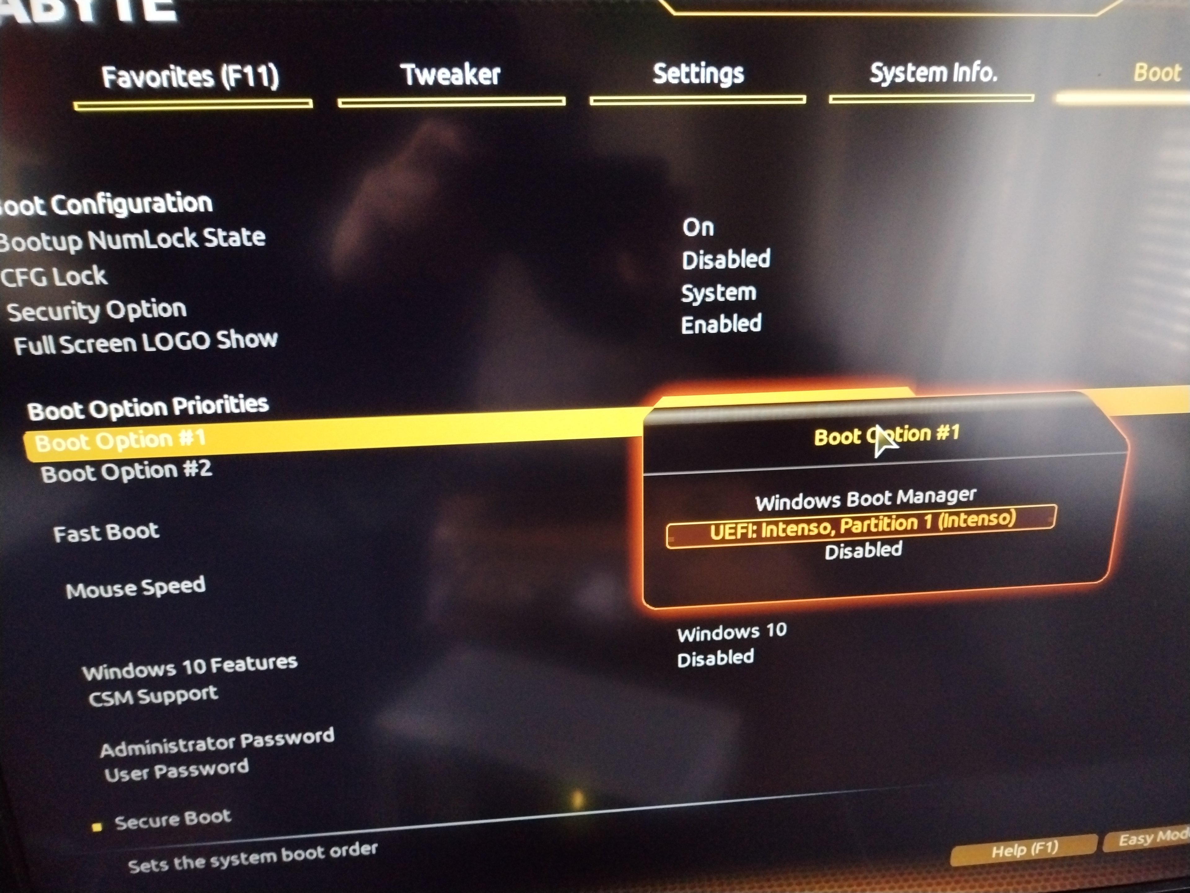

Csm an und aus getestet, gleiches Resultat. Ja den Stick habe ich mit dem Media creation tool aufgespielt. Anderen USB Stick habe ich hier nicht liegen.. Werde ich wohl nochmal los müssen.

und nicht hin und her Stellen im BIOS.
CSM abstellen.
SSD muss im Bios irgendwo erkannt werden oder auch bei Boot an 1. Stelle stehen. (Windows Bootmanager, (Name der SSD) bleibt da auch immer so.
USB Stick Booten mit F12 tippen bei Starten, wenn man mal einen USB Stick booten will.
Reaktionen: Teeay 89 und Joe58
Im BIOS erkennt er die m2 aber wird nicht bei Boot device aufgelistet. Kann im BIOS bei Boot Priorität auch die m2 nicht auswählen
