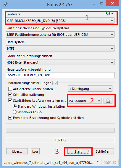

Ich hab da mal eine kleine Anleitung erstellt, sollte eigentlich so klappen :) ist nur für BIOS boot, wenn du UEFI booten willst musst du bei Rufus andere Optionen wählen, rest wäre gleich.
Vorbereitung
USB Stick erstellen
  • Ganz oben (1) den USB Stick wählen, dann die ISO Datei auswählen (2) danach auf Start (3) drücken und warten.
