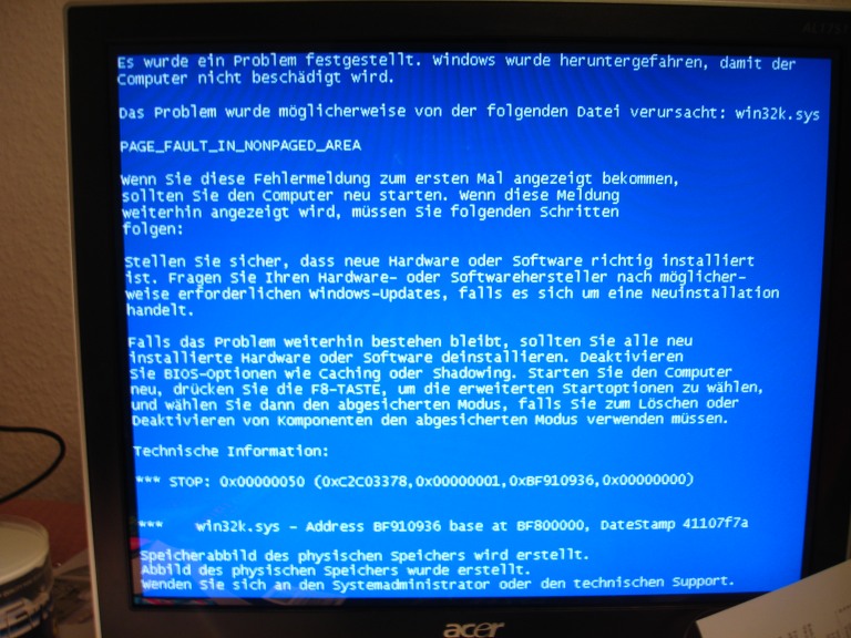

Habe jetzt noch mal die Partition für Windows formatiert, ging auch soweit ganz gut, Dateien fürs Setup wurden kopiert, dann kommt ja der Reboot, woraufhin dann das eigentlich Setup beginnen sollte - tut aber nicht.
Stattdessen bekomme ich folgende Fehlermeldung
Also neu gestartet, diesmal kam sogar erst der Windows-Installations Screen, auf dem man "Setup wird neu gestartet" lesen durfte, worauf wieder der obige Fehler kam.
Edit: Ich benutze eine Kopie meiner Original-CD, die war glaube ich mit SP1, in der auch das SP2 schon integriert ist. Seltsamer Weise behauptet er bei Installation mit der Originalen momentan, es wäre nicht möglich, eine bestimmte Datei zu übertragen.

Nimm den Speicher einmal raus wieder rein dann gehts denn manchmal spacken die Speicher. Das kann passieren wenn der irgend wie net richtig sitzt und er schreibt was in den speicher wills abrufen wech. Einmal gucken ob der richtig sitzt. Gucke mal ob die Platte putt ist. Kannst sie mal an ein anderes System hängen. und was mit machen. Ab SP2 dürfte man ohne S-ATA Treiber installieren können.
Danke für den Tipp. Hat sich leider nichts verändert.
Ich werd mich jetzt erst ma hinlegen, bin seit knapp 12h am schrauben und werkeln. Werd die Platte morgen mal wo anders ranhängen, vielleicht auch den Speicher.
Der Fehler hieß immerhin anders diesmal, jetzt sollte ich die Videokarte austauschen, im Bios Shadowing ausstellen, neue Hardware rausnehmen, sehr hilfreich, das Ganze.
Gruß, Jan

Stell mal die Speichertimings im BIOS auf die Vorgaben des Herstellers und überprüfe die Spannung des Arbeitsspeichers, das war der Grund von meinen Problemen bei der XP Installation.
Also laut Handbuch braucht man keine Treiber per F6 einbinden, es sei denn, man möchte die Laufwerke im AHCI- oder RAID-Modus laufen lassen.
Speichertimings waren 5-5-5-15, Herstellertimings 5-5-5-12. Umgestellt.
Habe noch mal ein bisschen rumgewerkelt, geschaut, ob Kabel locker sind, der RAM sitzt, etc.
Dann neuer Versuch. Diesmal die Fehlermeldung:
Was die ganze Sache so anstrengend macht, ist, dass ich mittlerweile gut fünf verschiedene Fehlermeldungen hatte, die Installation an drei verschiedenen Stellen nicht weiterging und ich wirklich keine Ahnung mehr habe, wo denn jetzt der Wurm drin ist.
