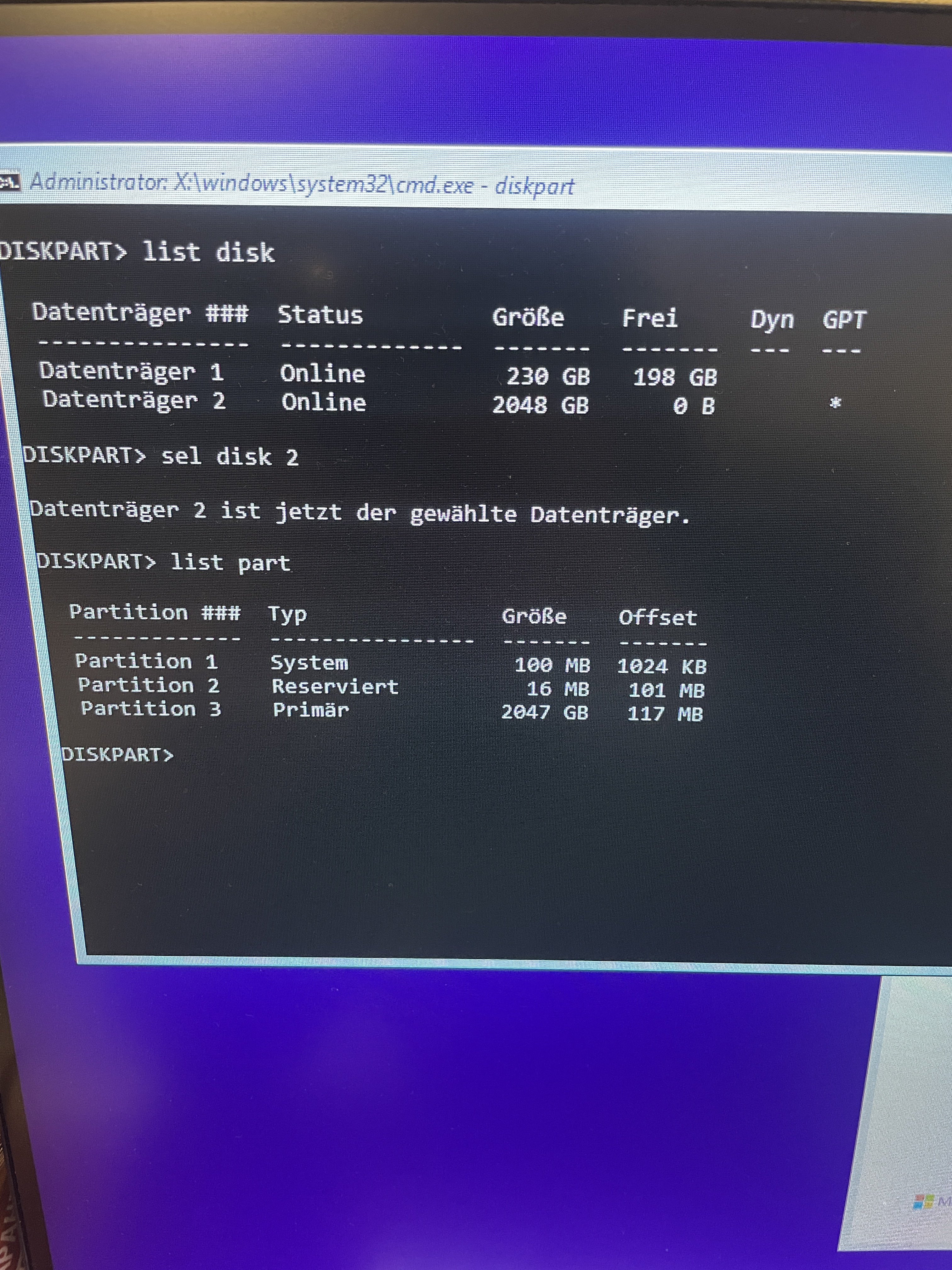

Hast du das gemeint?Merlin352 schrieb:ähm.. ja das ist ja die 4 GB... 😔

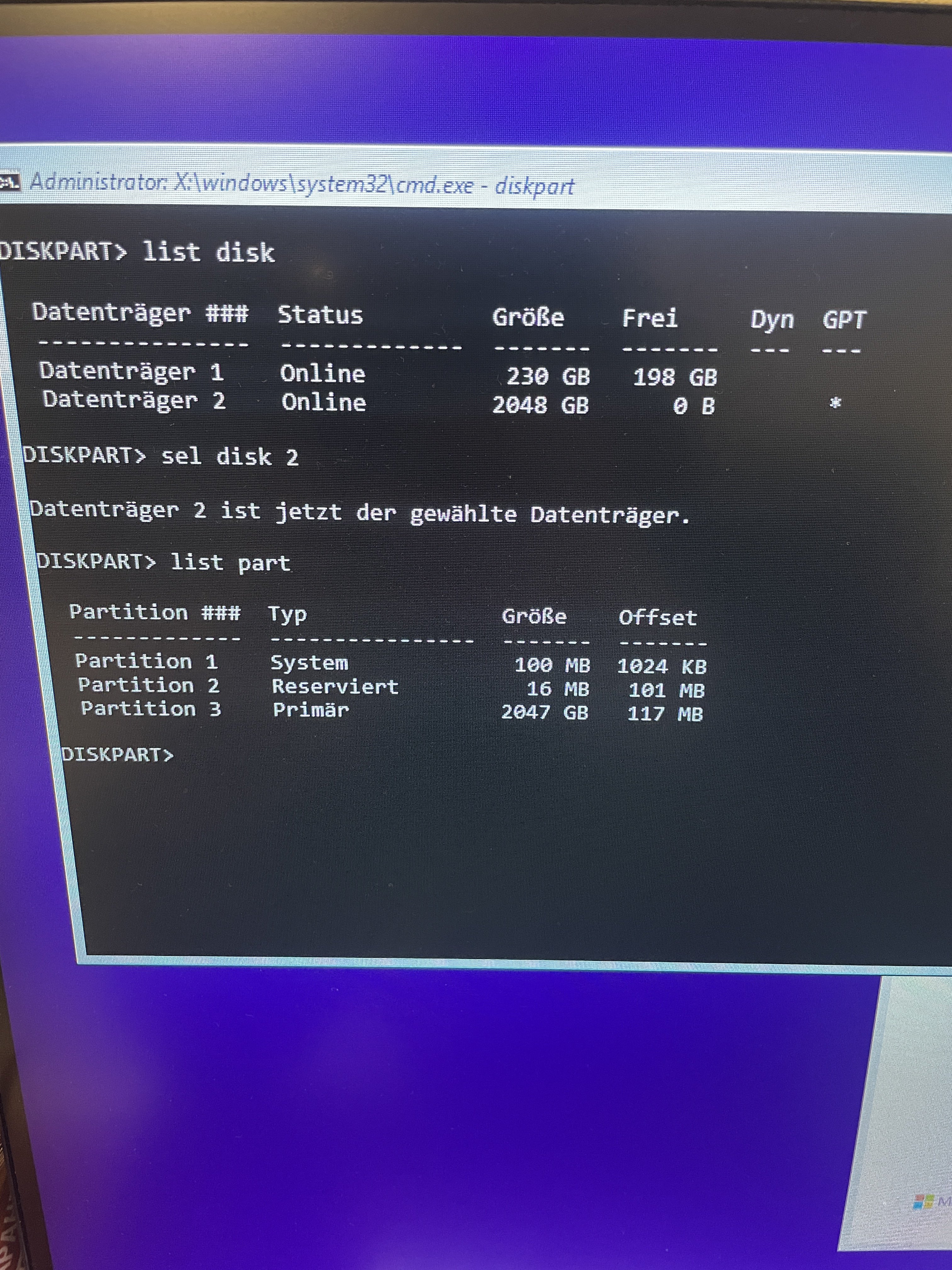

Die BCD-Einträge passen!

Ok wie schon gesagt, es fehlt die Wiederherstellungspartition.. und die Partitionstabelle passt nicht zu BCDEDIT. Sowas hab ich auch noch nicht gesehen.

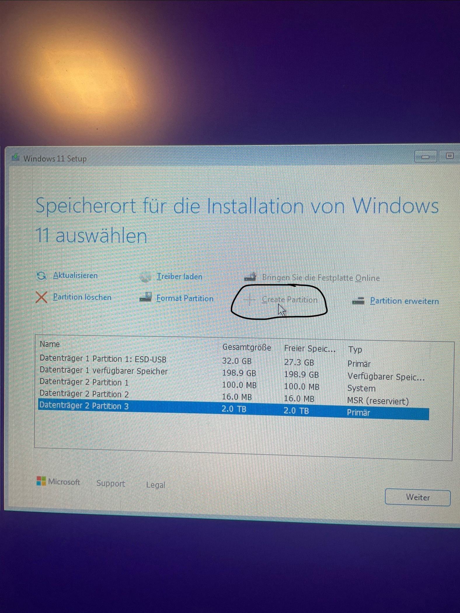

Hast du Fastboot im BIOS jetzt ausgeschaltet? Und nochmal, du hast die Disk ganz leer gemacht und einfach dem Installationsprogramm gesagt es soll in den leeren Bereich installieren?

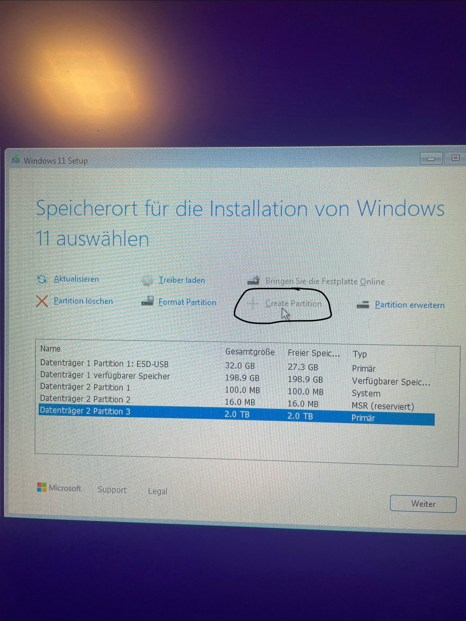

Fastboot hab ich schon ausgeschaltet. Ich habe alle Partitionen gelöscht und mit „Create Partition“ Partitionen erstellen lassen.Merlin352 schrieb:Hast du Fastboot im BIOS jetzt ausgeschaltet? Und nochmal, du hast die Disk ganz leer gemacht und einfach dem Installationsprogramm gesagt es soll in den leeren Bereich installieren?
So habe ich es auch versucht. Am ende kommt das selbe raus…Merlin352 schrieb:Nein, nicht "Create Partition" ... Einfach den leeren Platz auf der Disk anklicken und dann weiter
Ah oke, danke für die Info!PonJoe58 schrieb:Das ist unnötig. Das macht Windows bei der Instalaltion selber!

Gem. von Dir gezeigten Screenshot eher nicht, man kann es aber nicht zu 100% ausschließen
