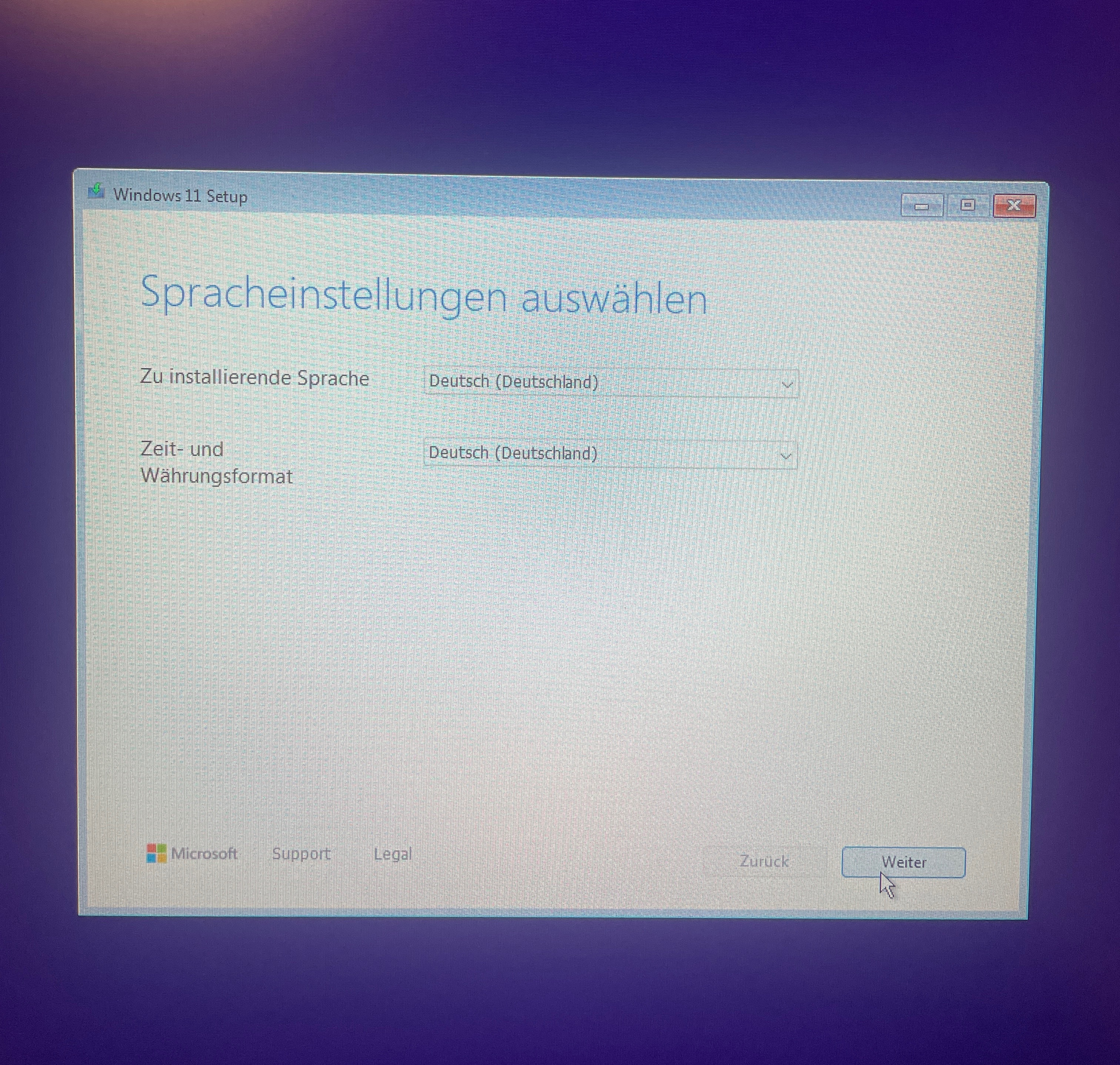

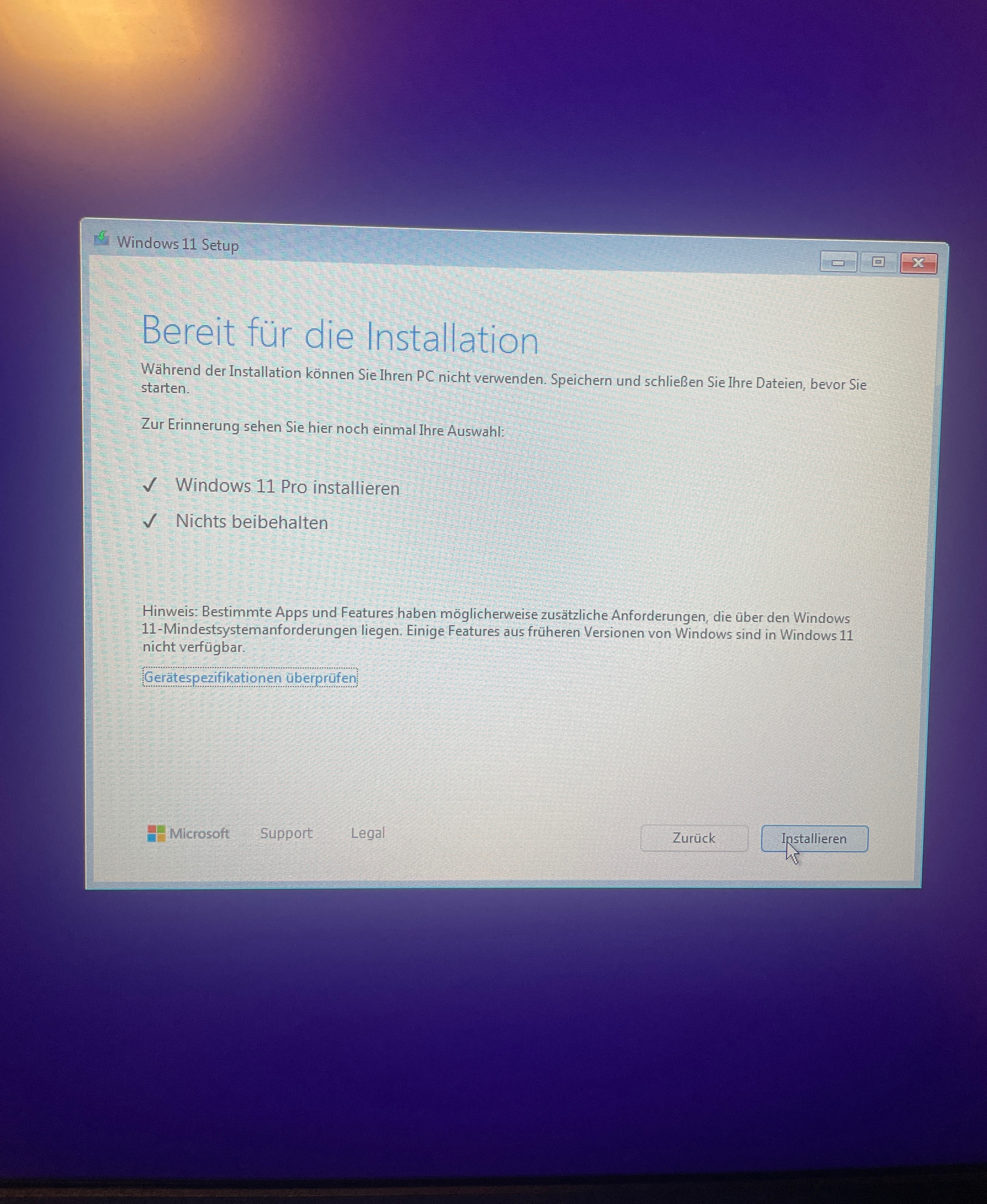

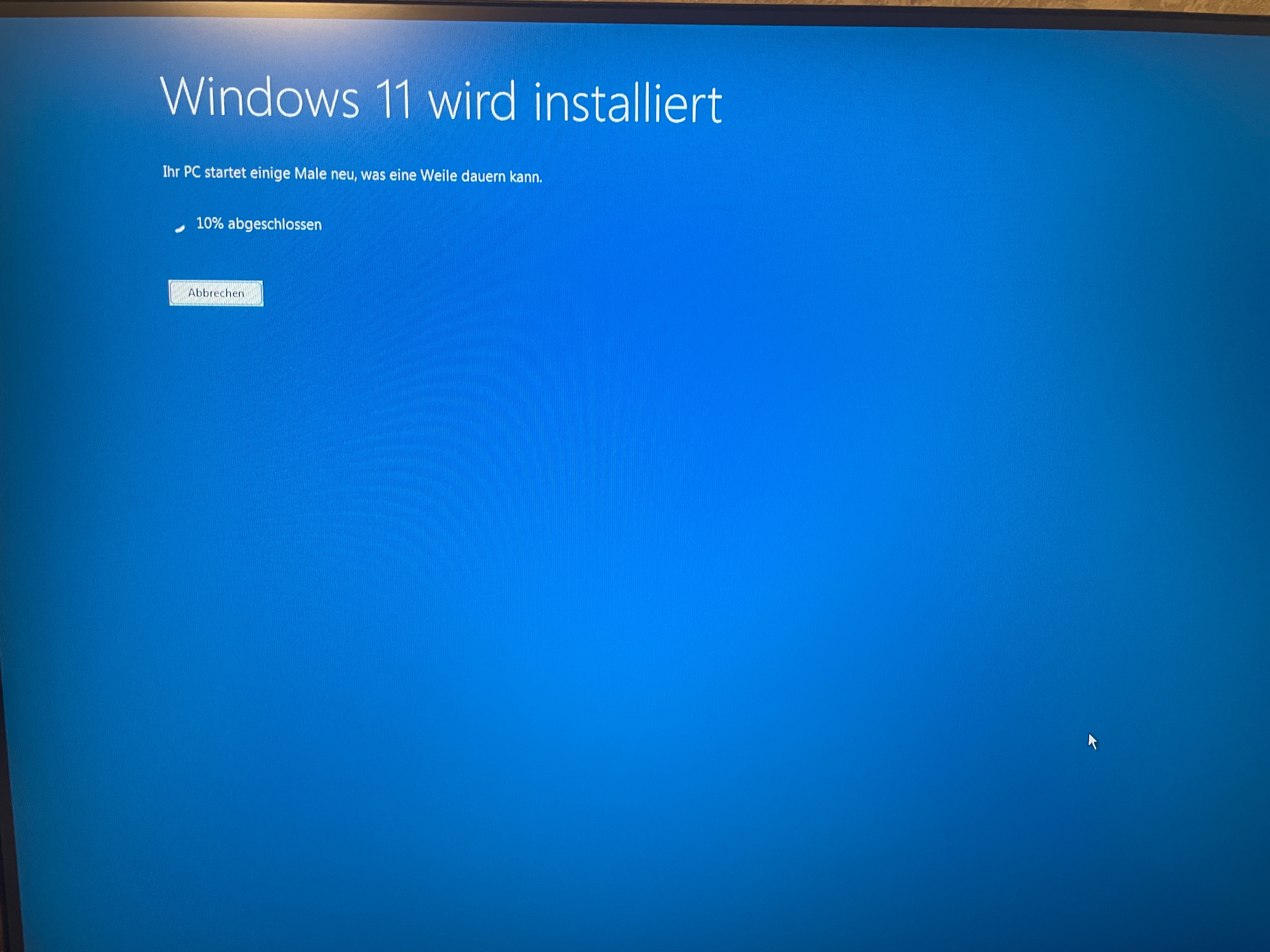

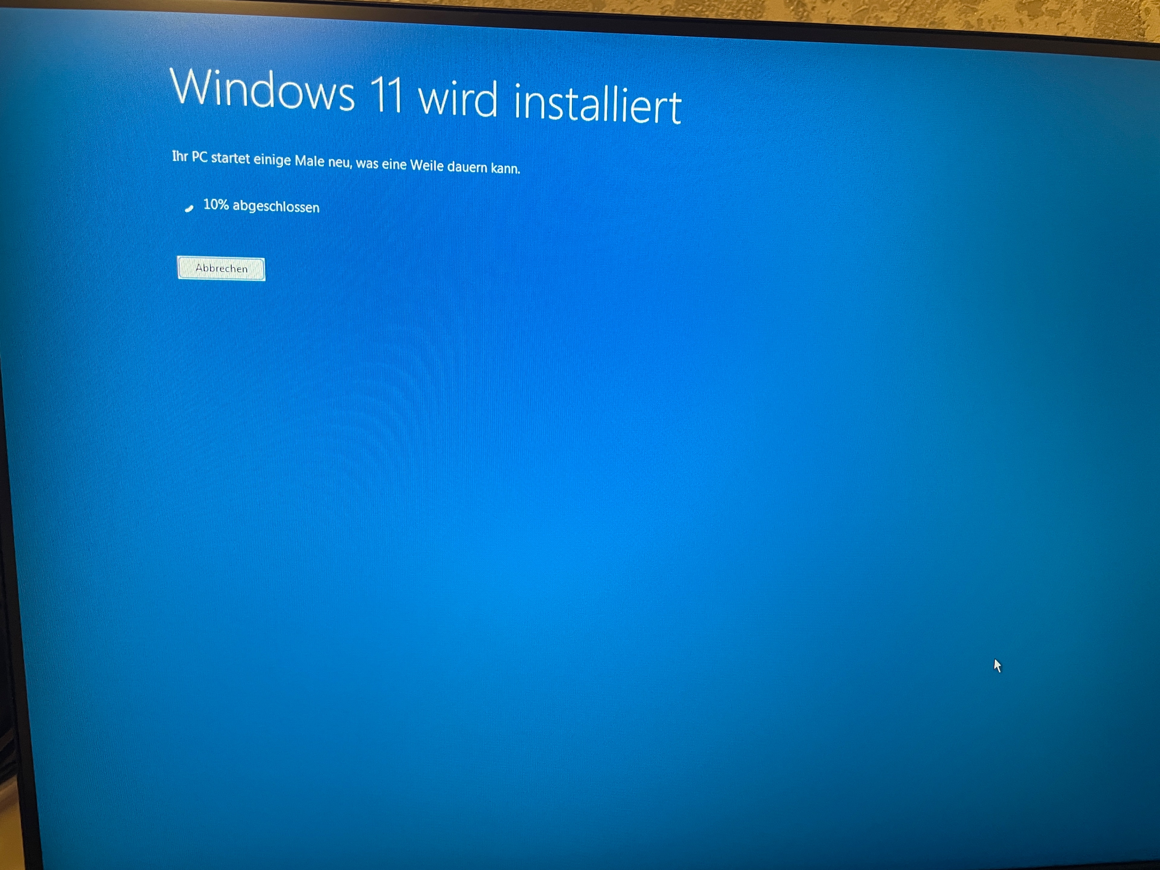

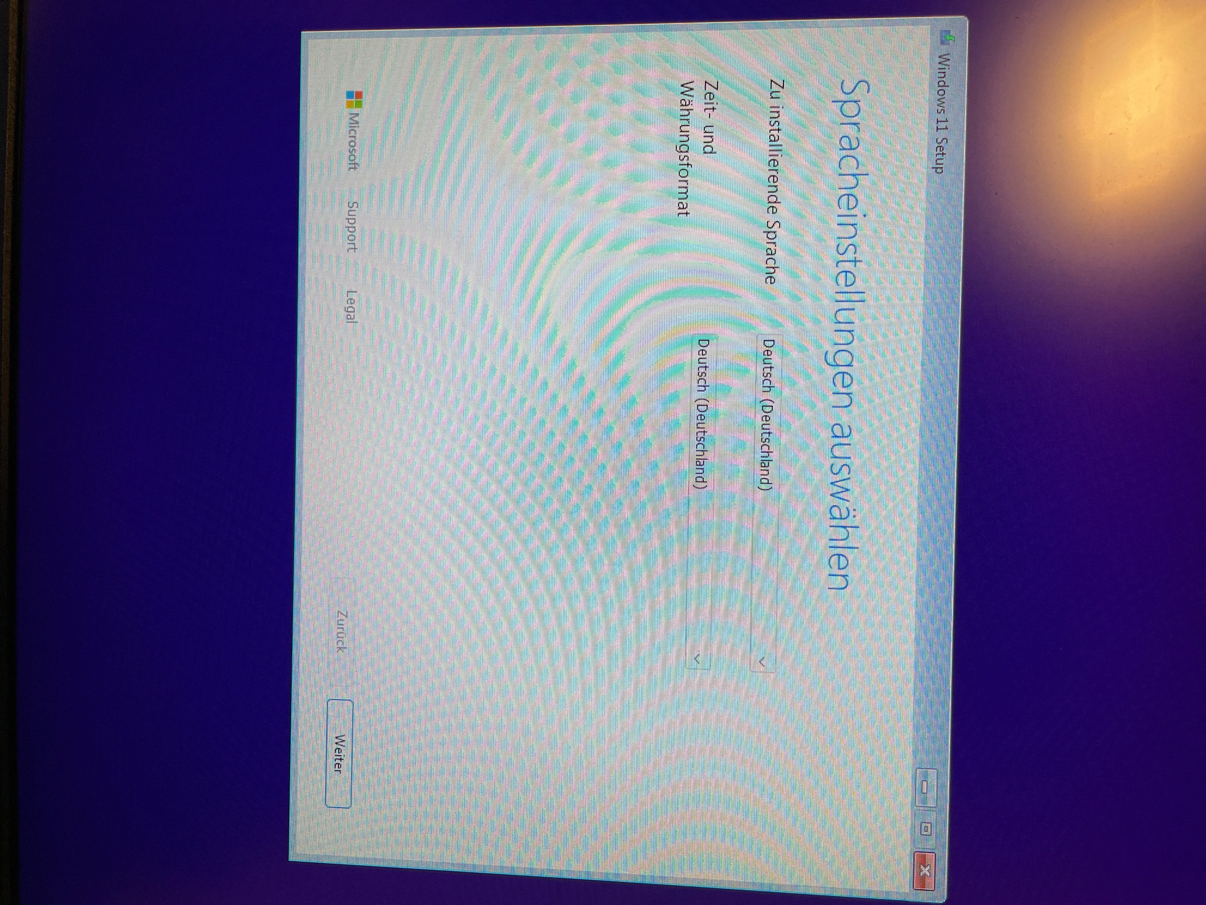

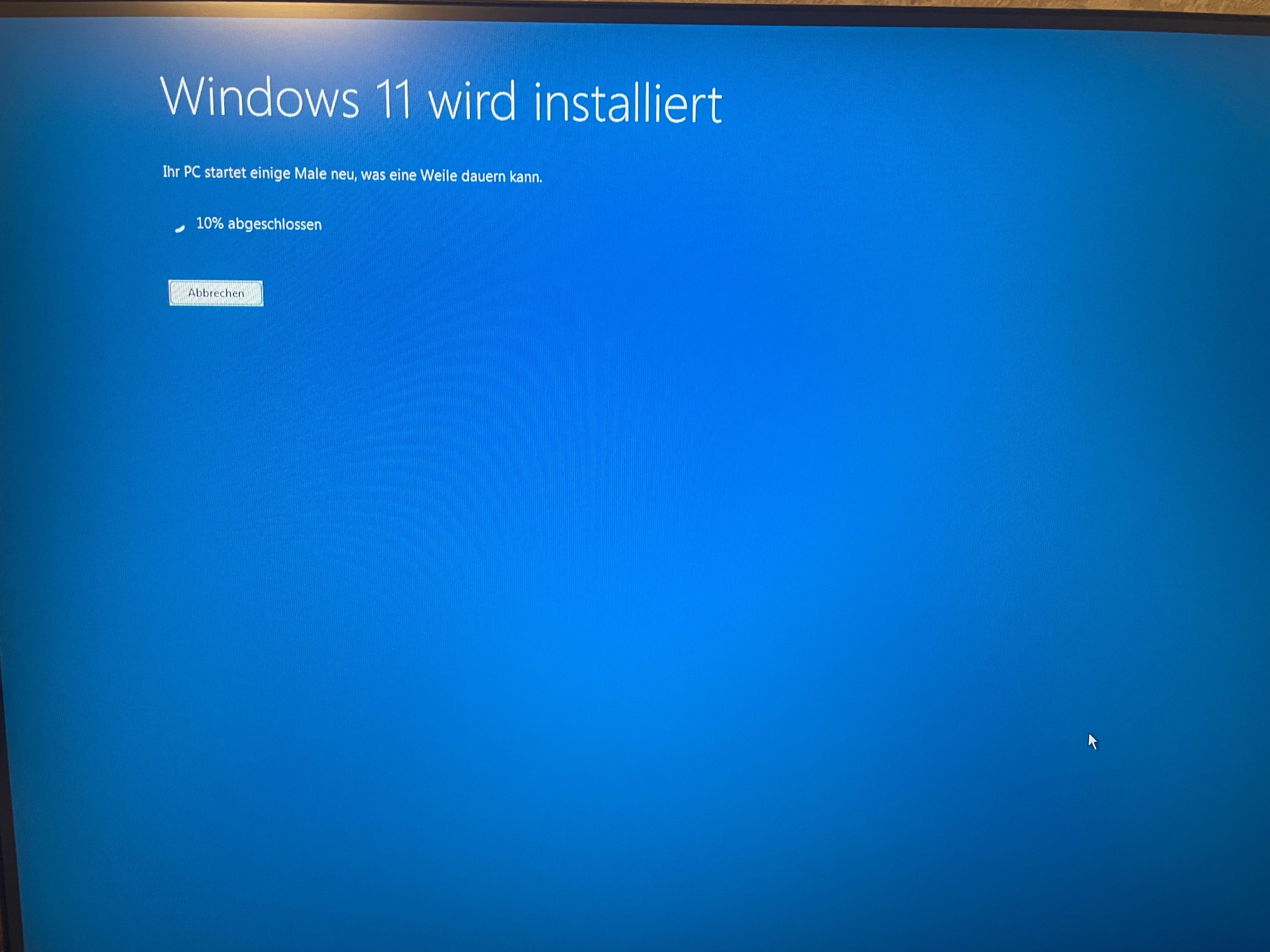

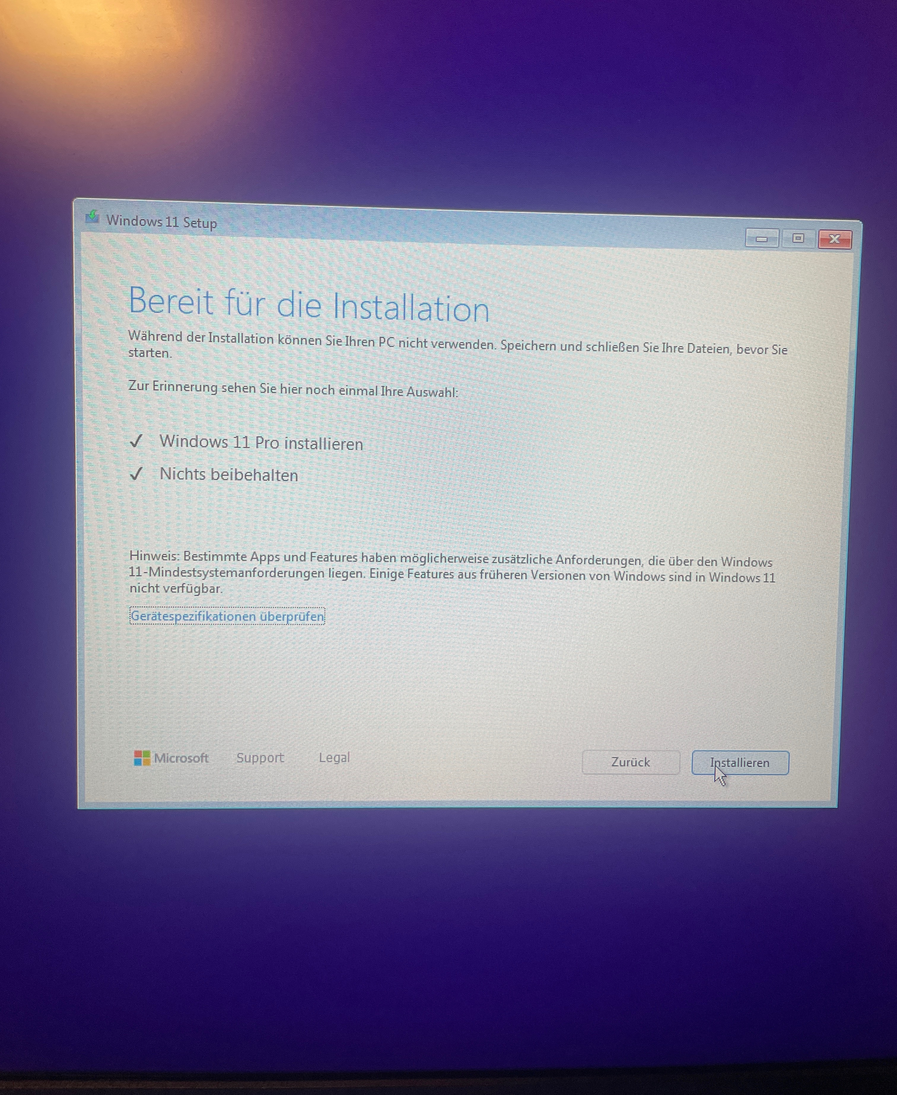

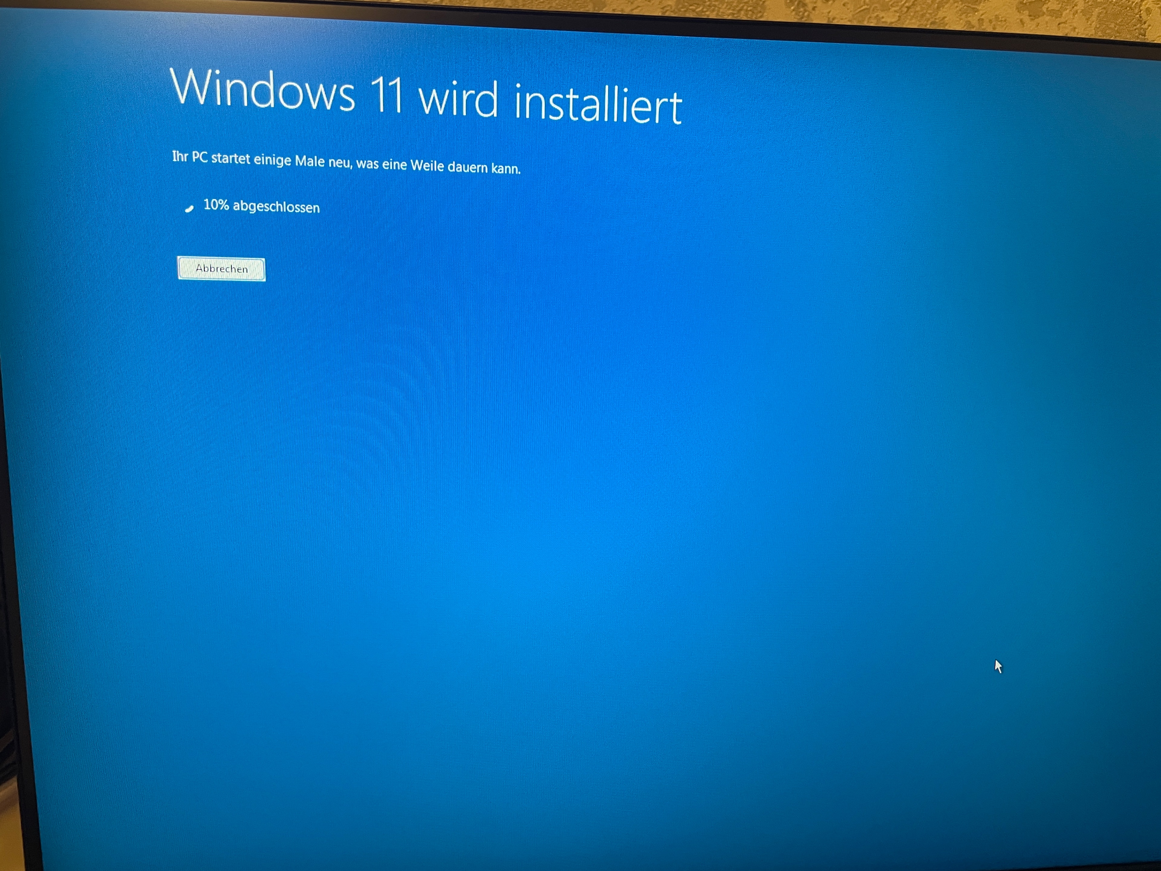

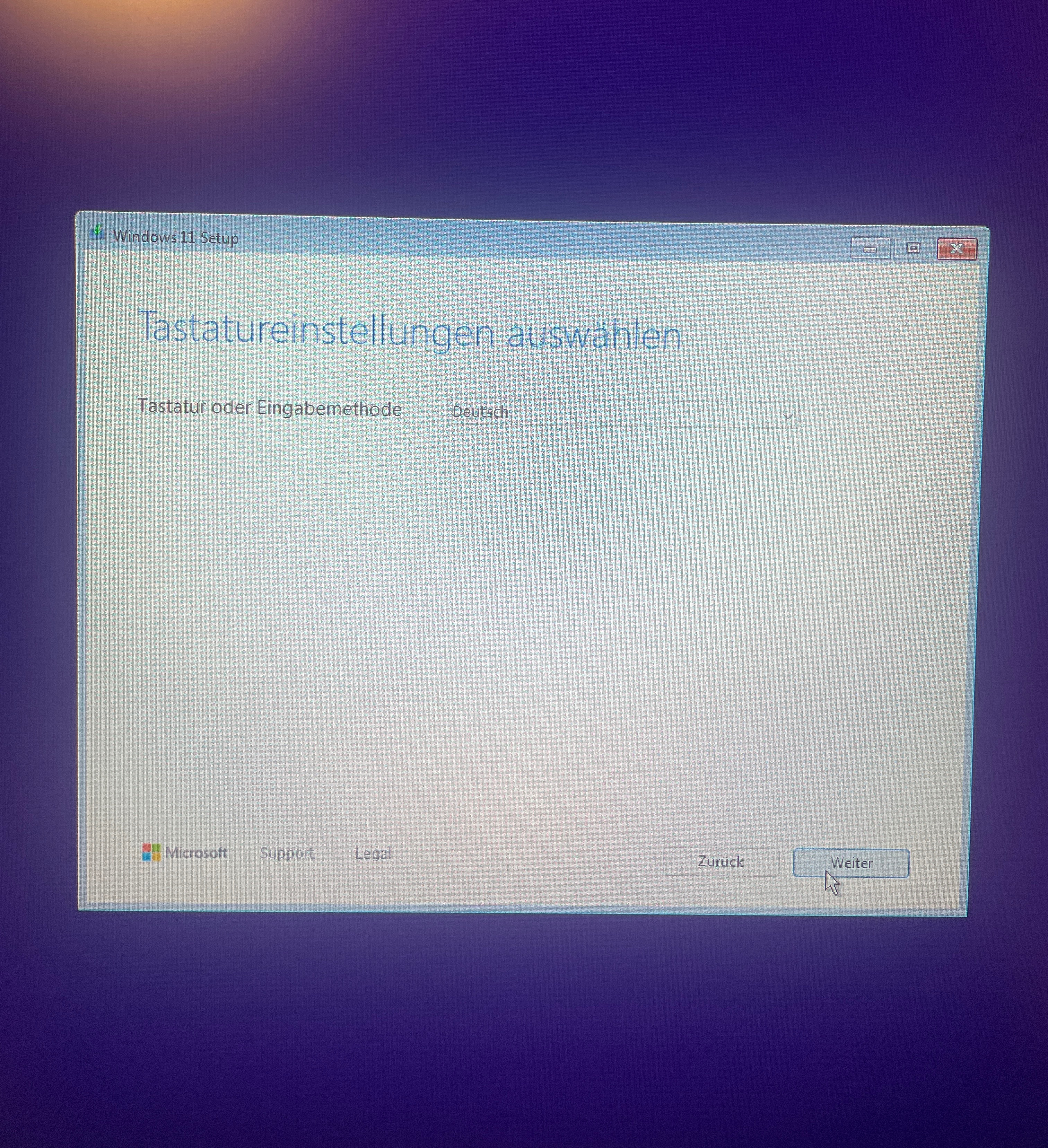

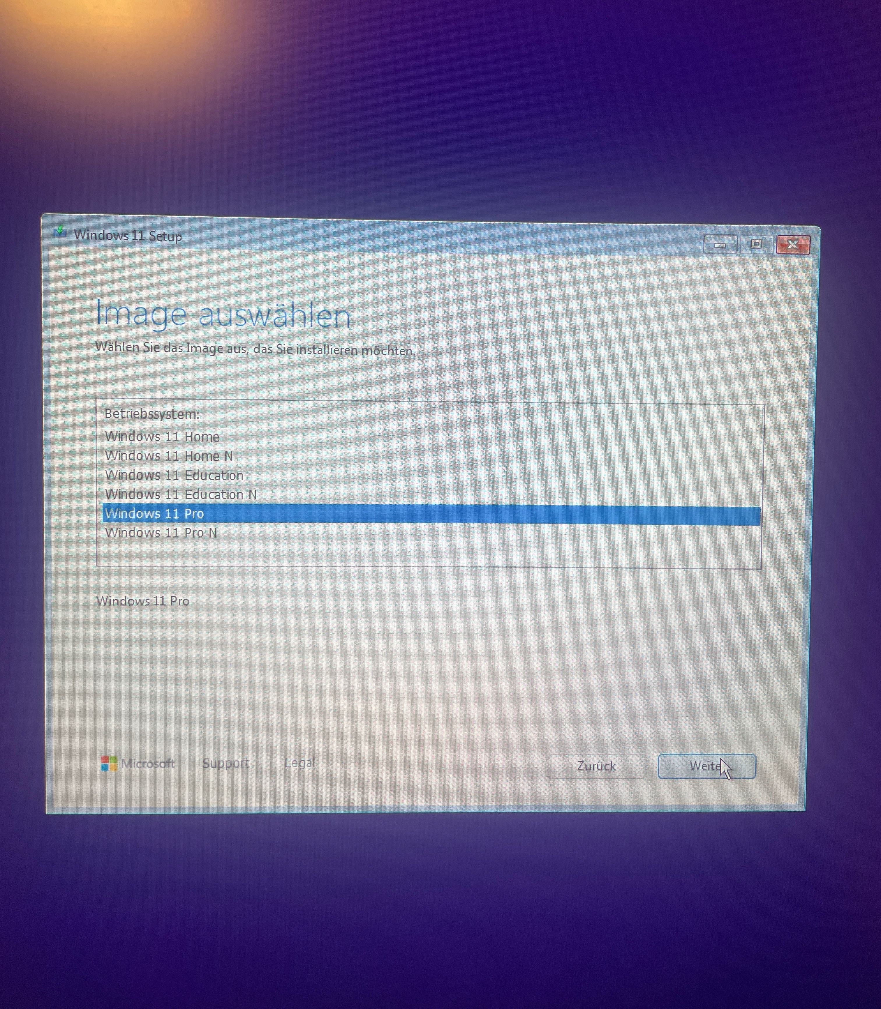

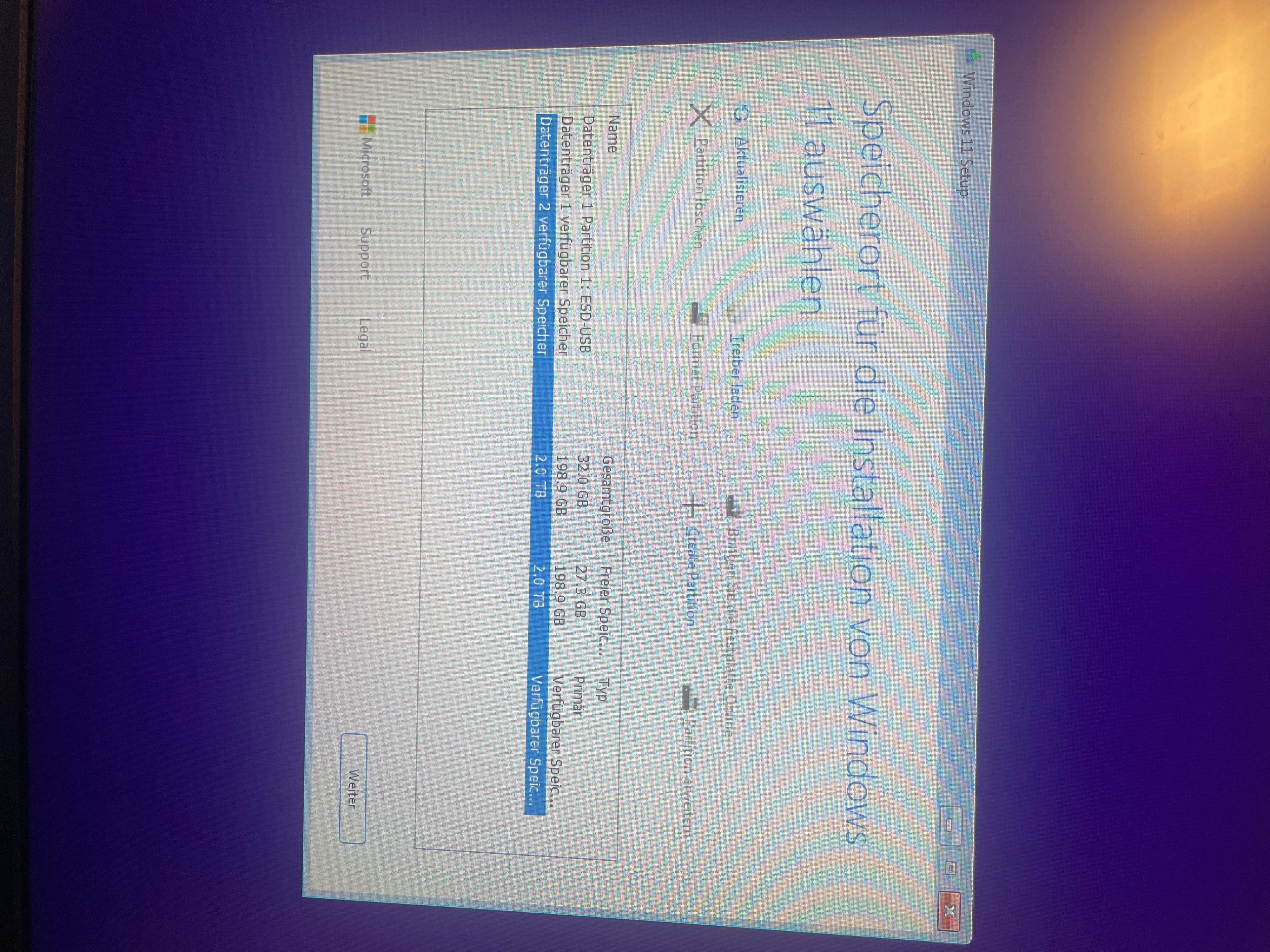

Ich versuche die ganze Zeit auf meine 2TB Samsung 870 QVO SATA SSD Windows 11 Pro zu installieren aber irgendwie komme ich nicht voran. Ich habe den selben SSD in 4TB Variante, da drauf lässt es sich ohne Probleme installieren.
Bis hierhin ist alles in Ordnung aber nach diesem Fenster

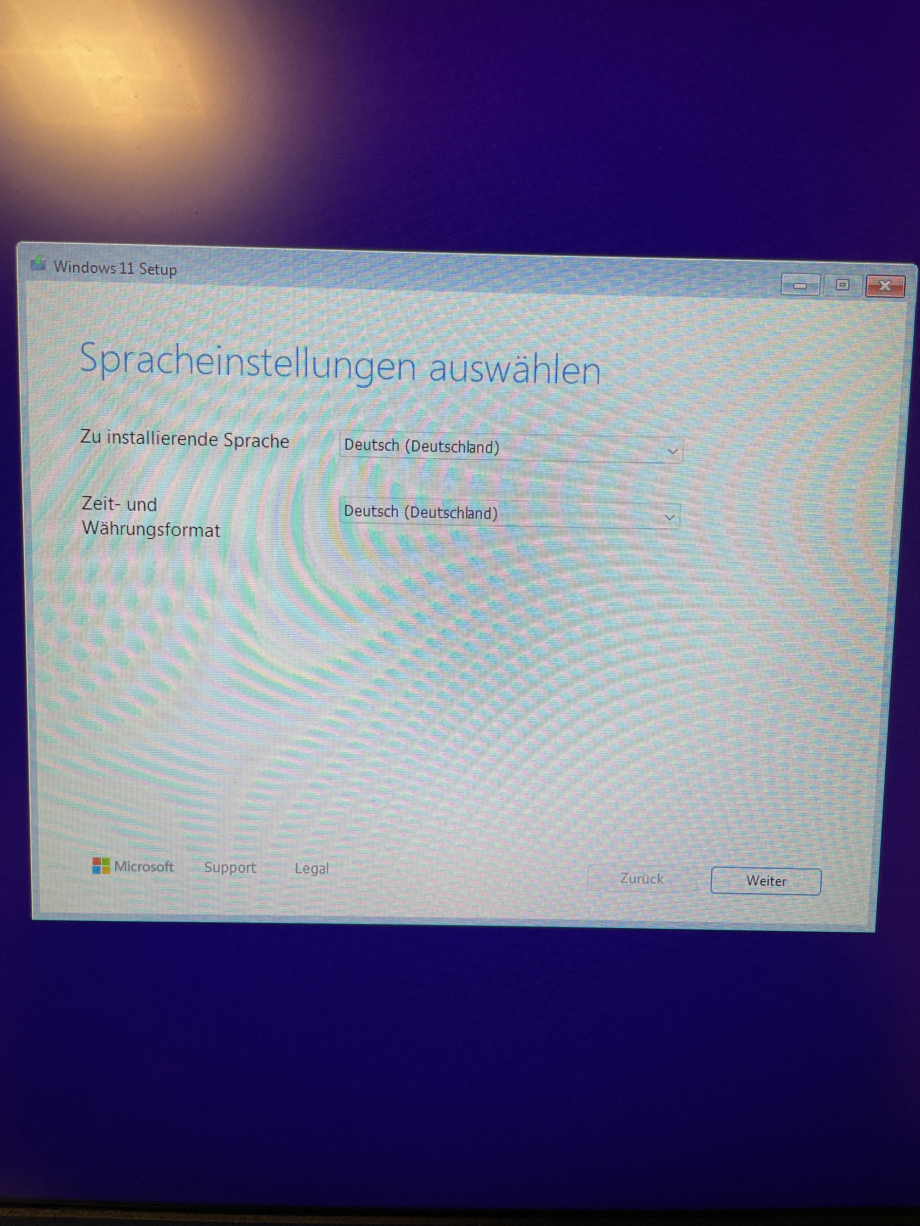

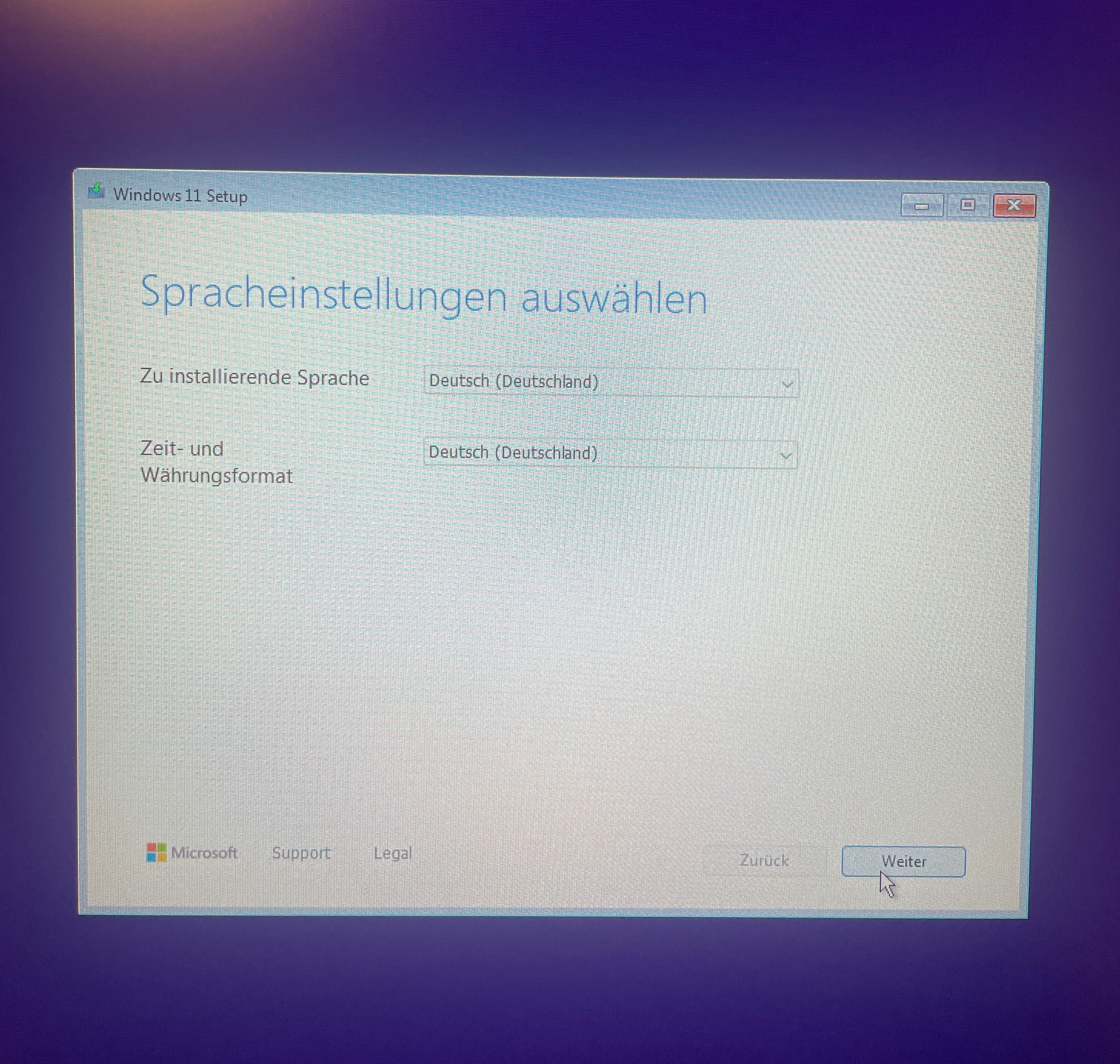

werde ich wieder weitergeleitet zu diesem Fenster
Kennt sich da jemand aus ?

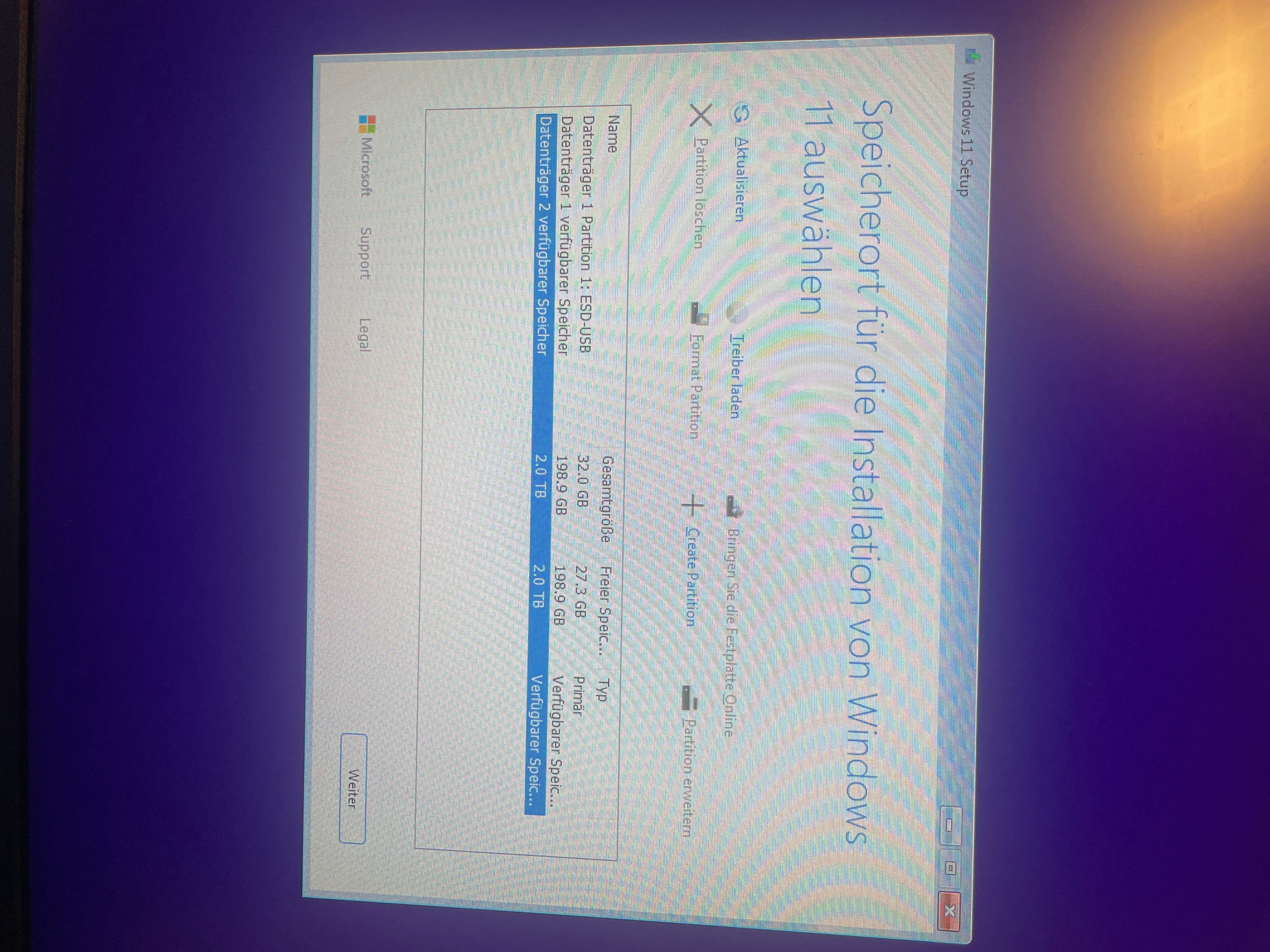

Der 230GB Datenträger ist ein USB-Stick

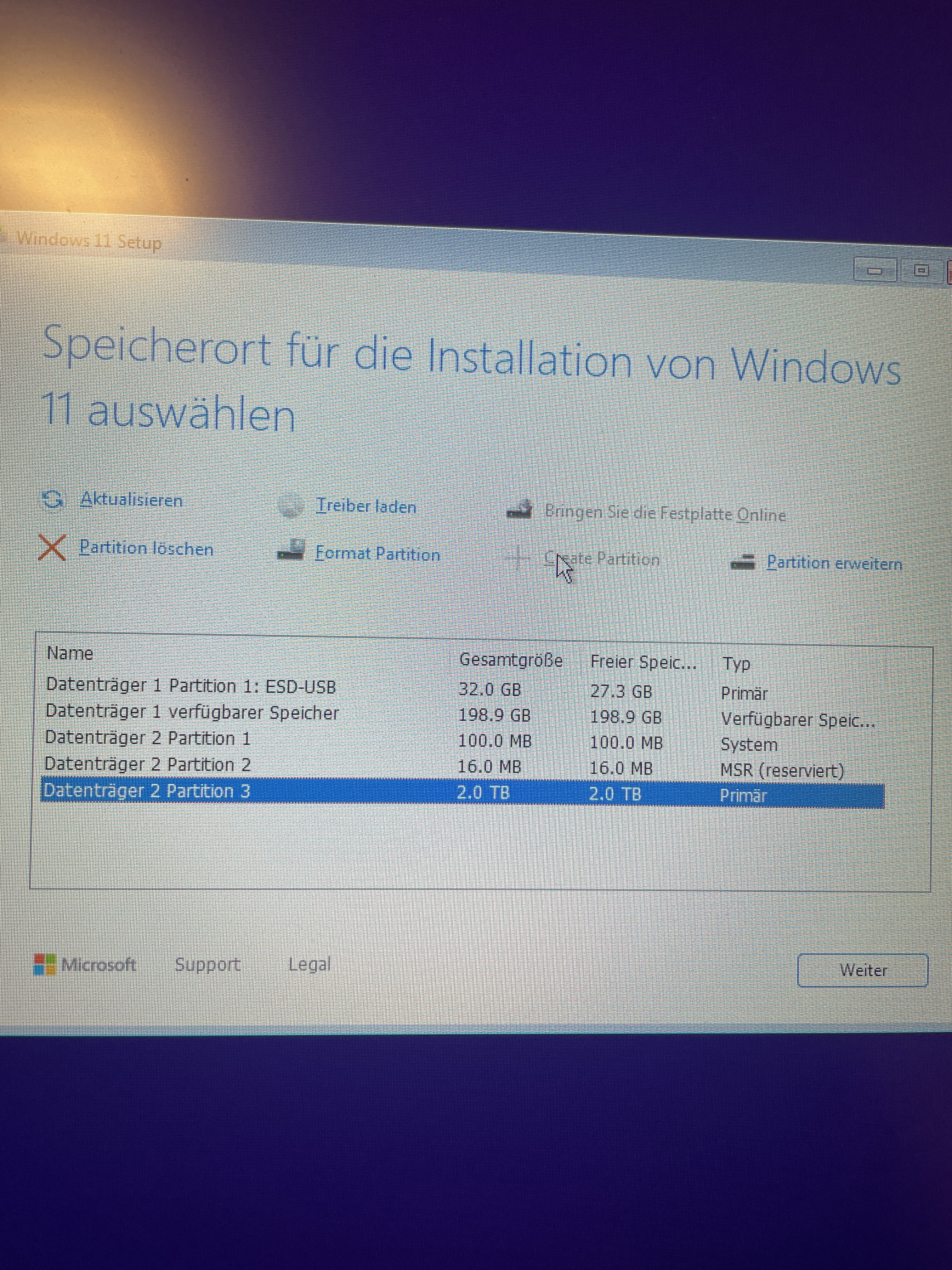

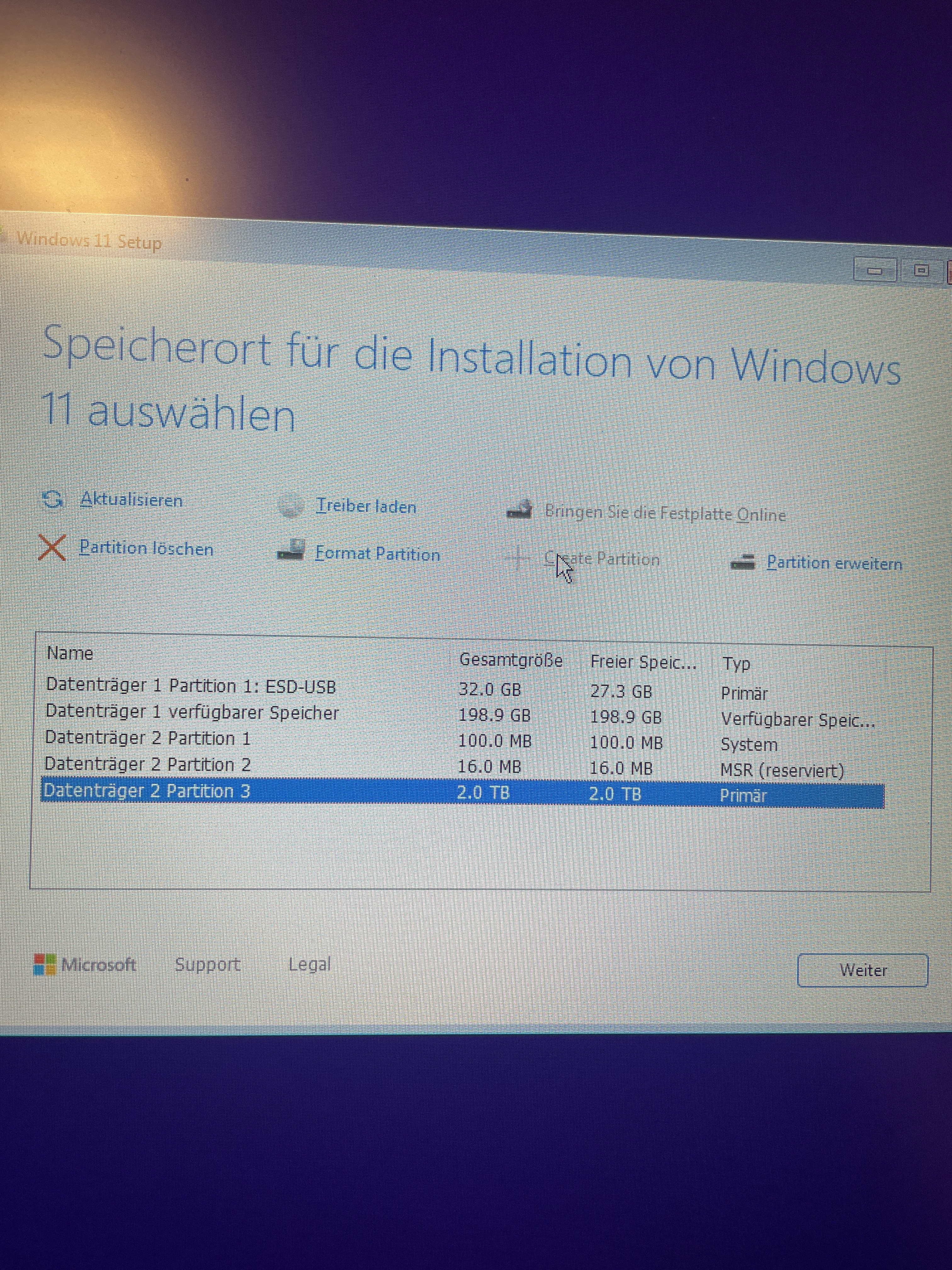

Hänge die 250GB SSD ab, lösche dann alle Partitionen im Assistent und installiere dann Windows

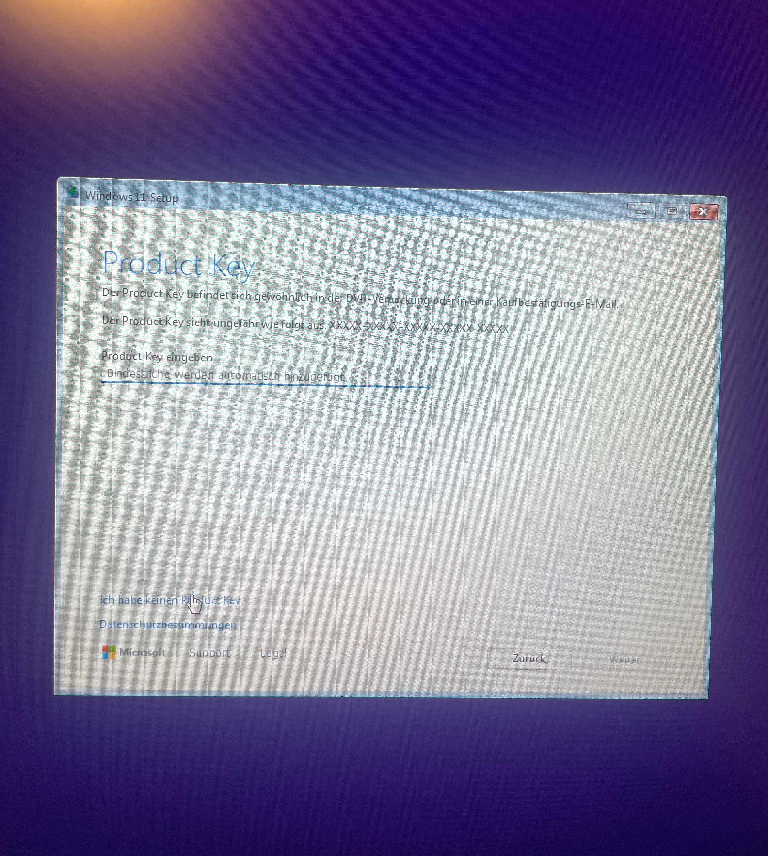

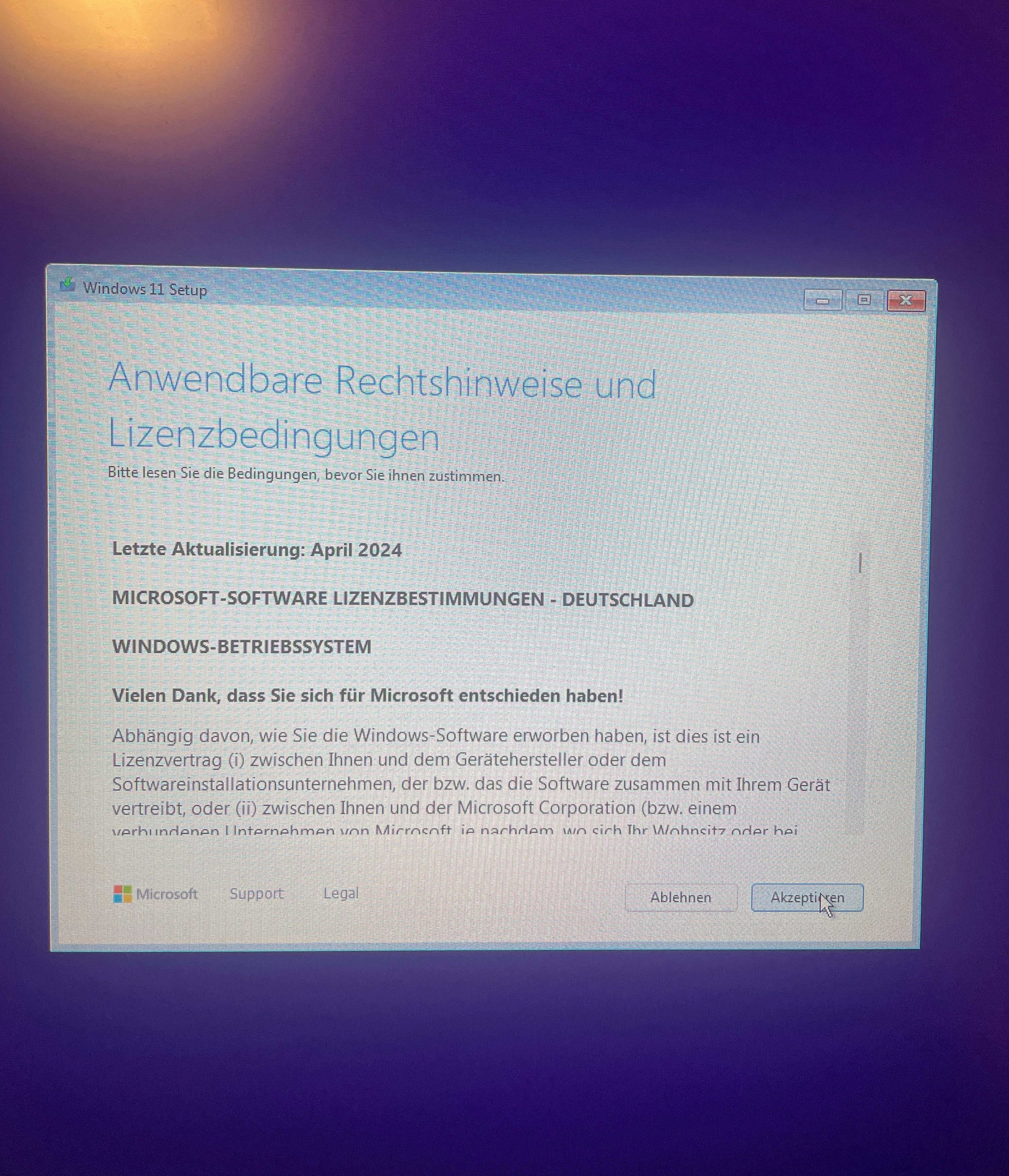

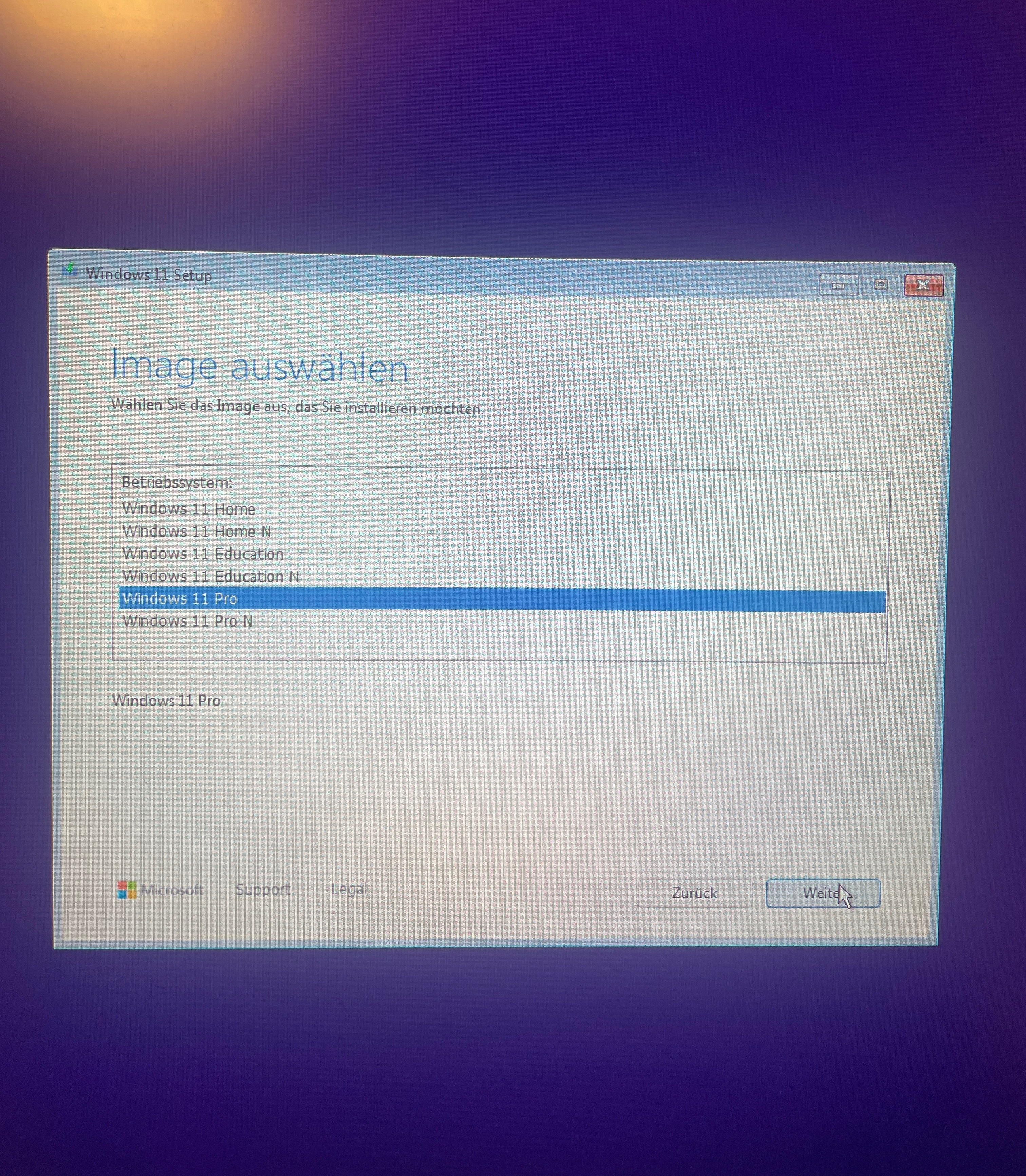

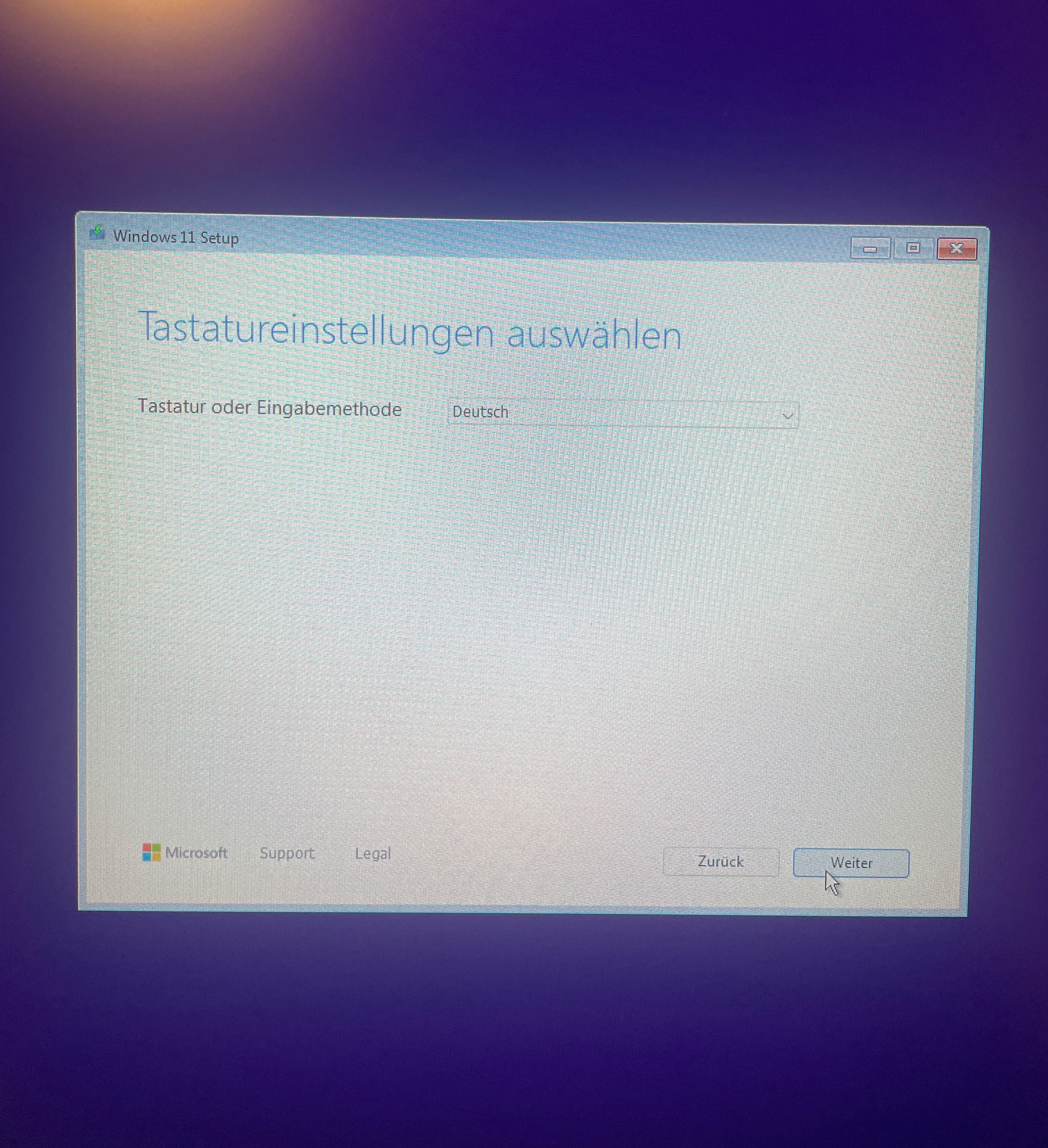

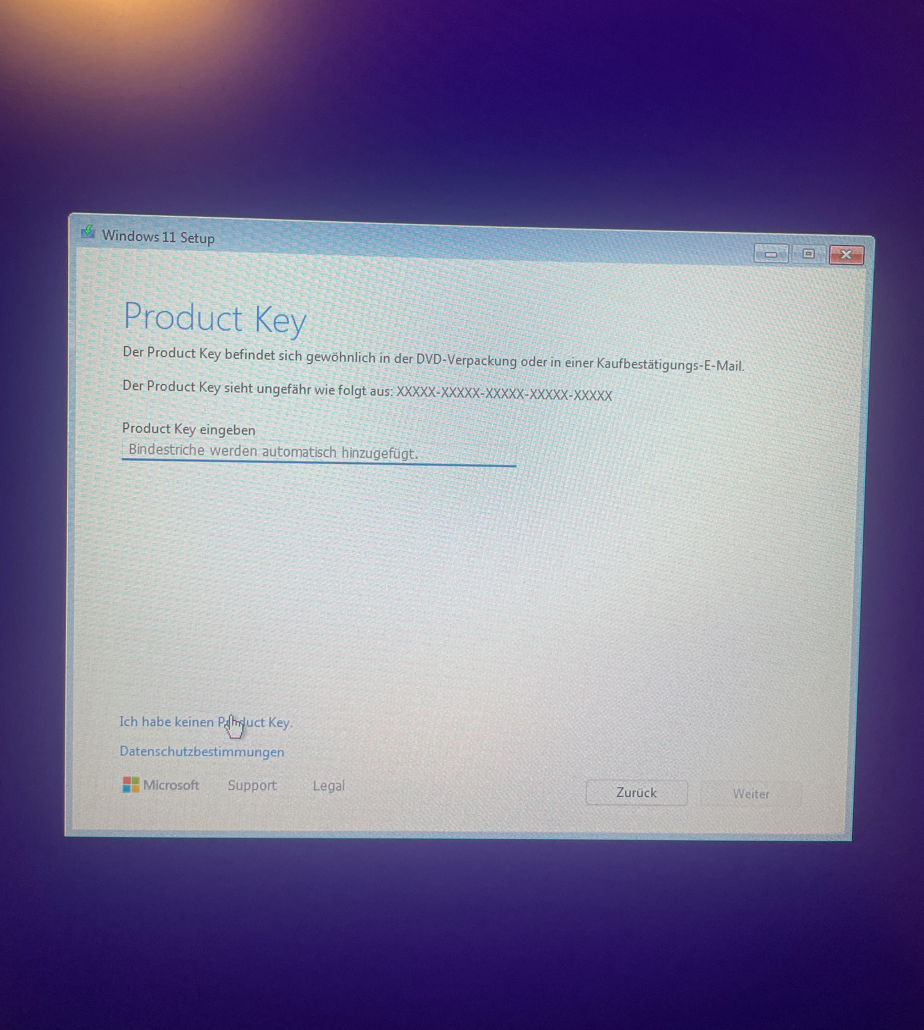

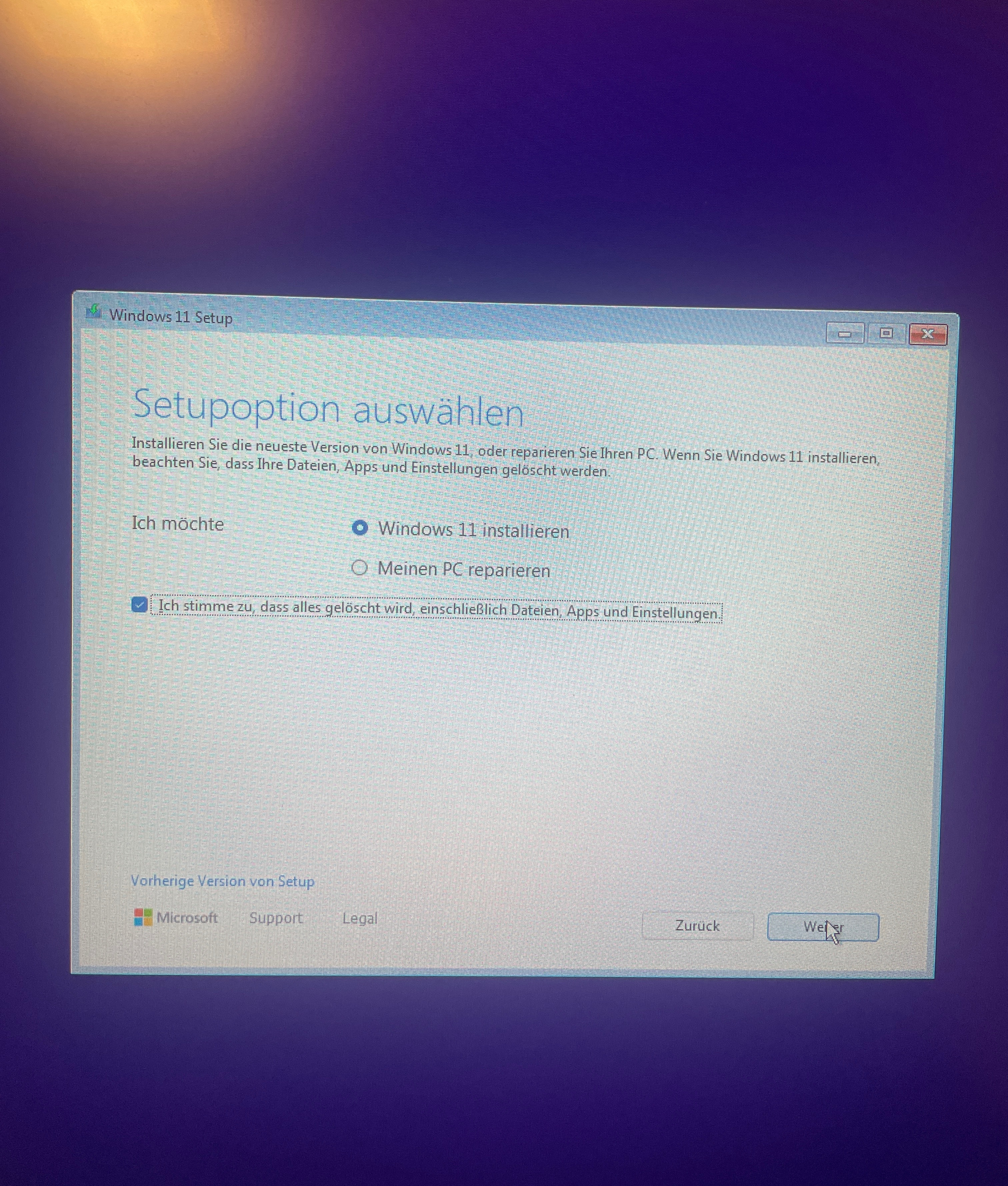

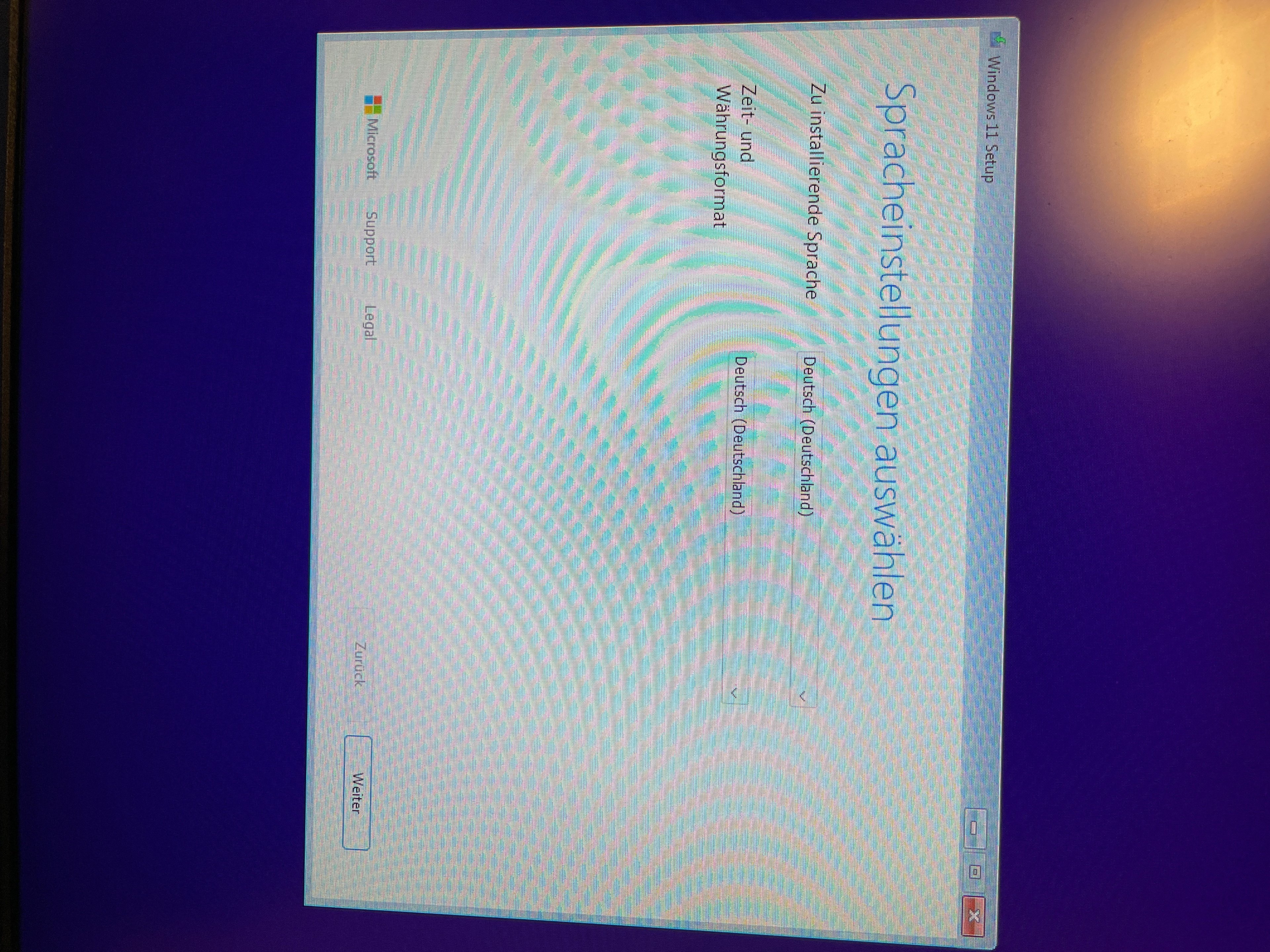

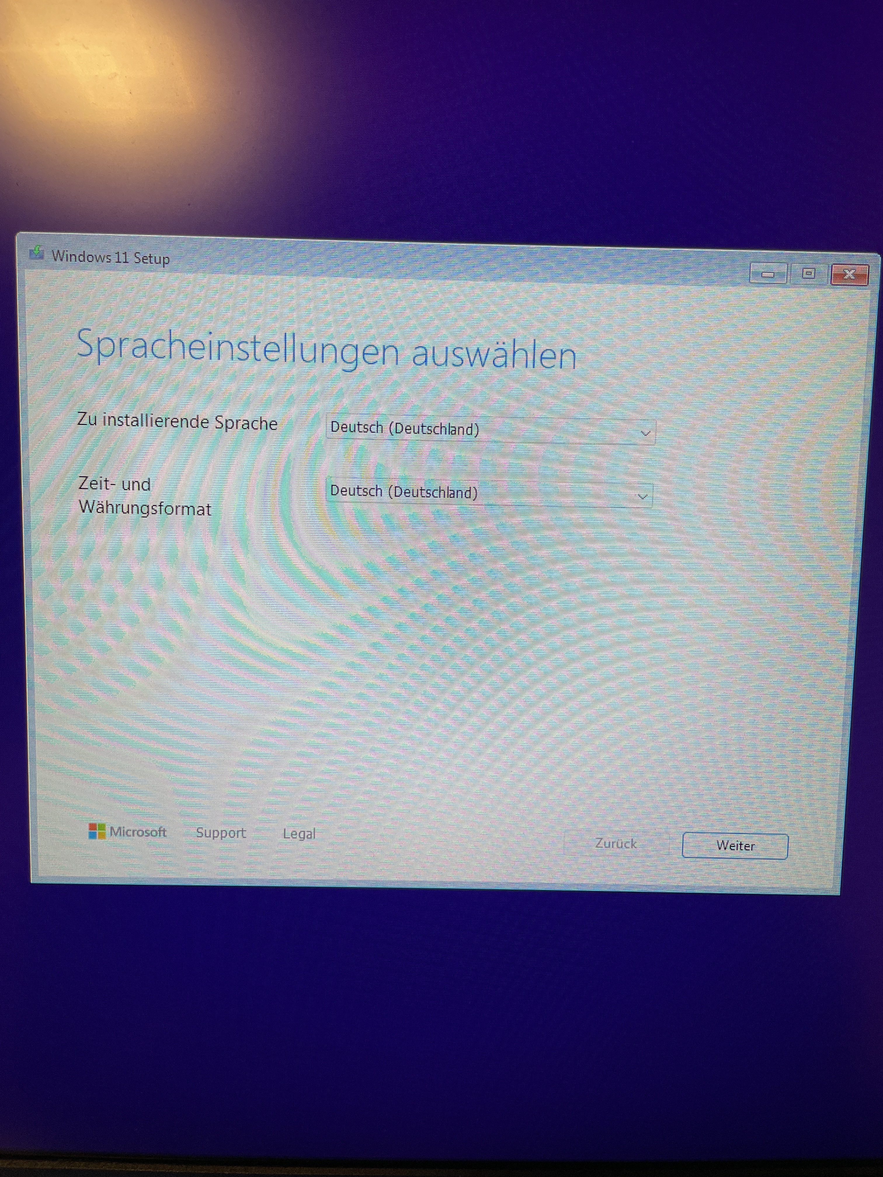

Wo ist das Problem. Auf deinem 2ten Bild beginnt die Einrichtung mit Auswahl von Sprache und Region.
Solltest du aber Win11 komplett neu machen wollen würde ich die Partionen auf der Installationsdisk löschen und das Win11-Installationsprogramm die Partionierung machen lassen.
Das ist der USB-Stick zum windows Installieren
Die alten Partitionen hatte ich schon gelöscht und das von Win11-Installationsprogramm machen lassen
Du verwechselst da was. Das ist der Win11-Installationsfenster nicht Einrichtungsfenster.
Reaktionen: JackForceOne
Nun wenn dann alles mit der Disk in Ordnung ist, dann beantworte doch die Fragen auf Bild 2 und klick auf "Weiter"

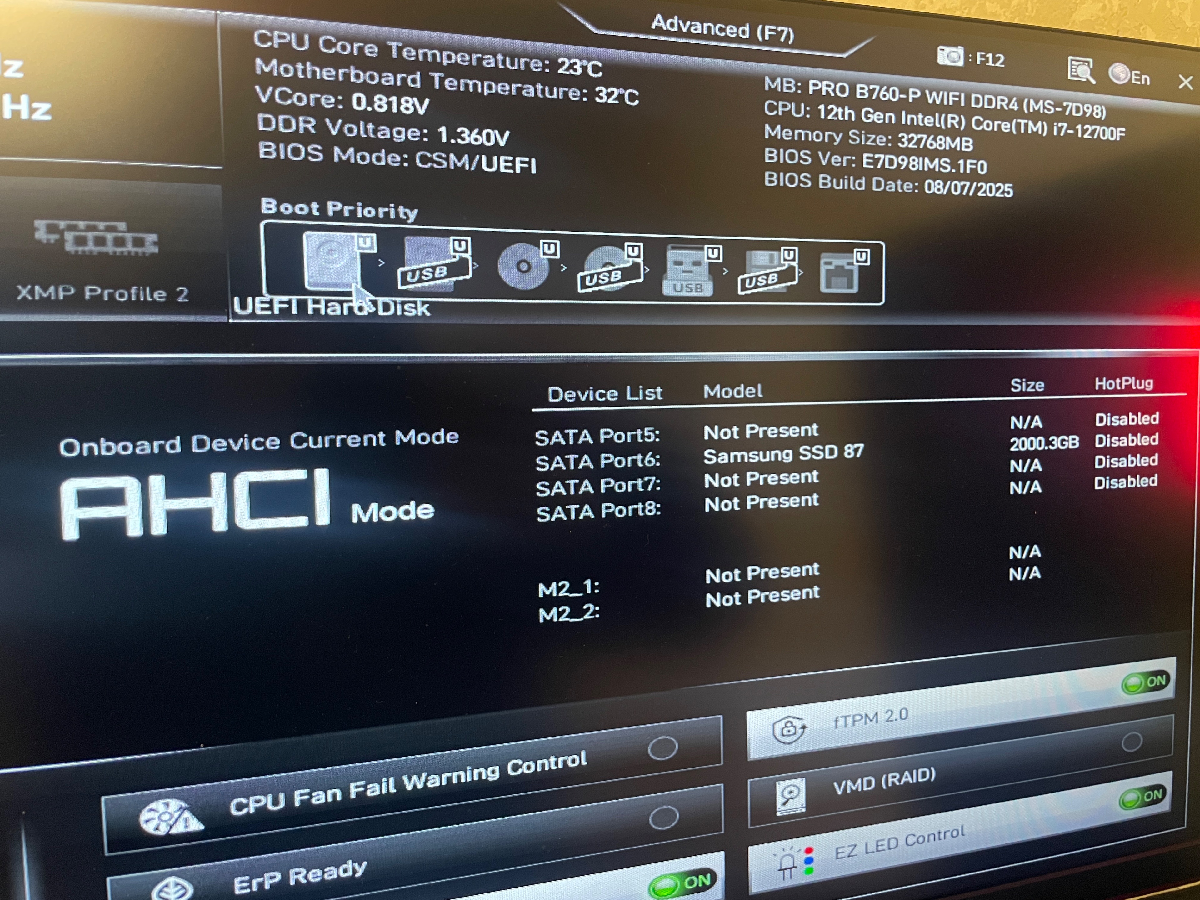

PonJoe58 schrieb:

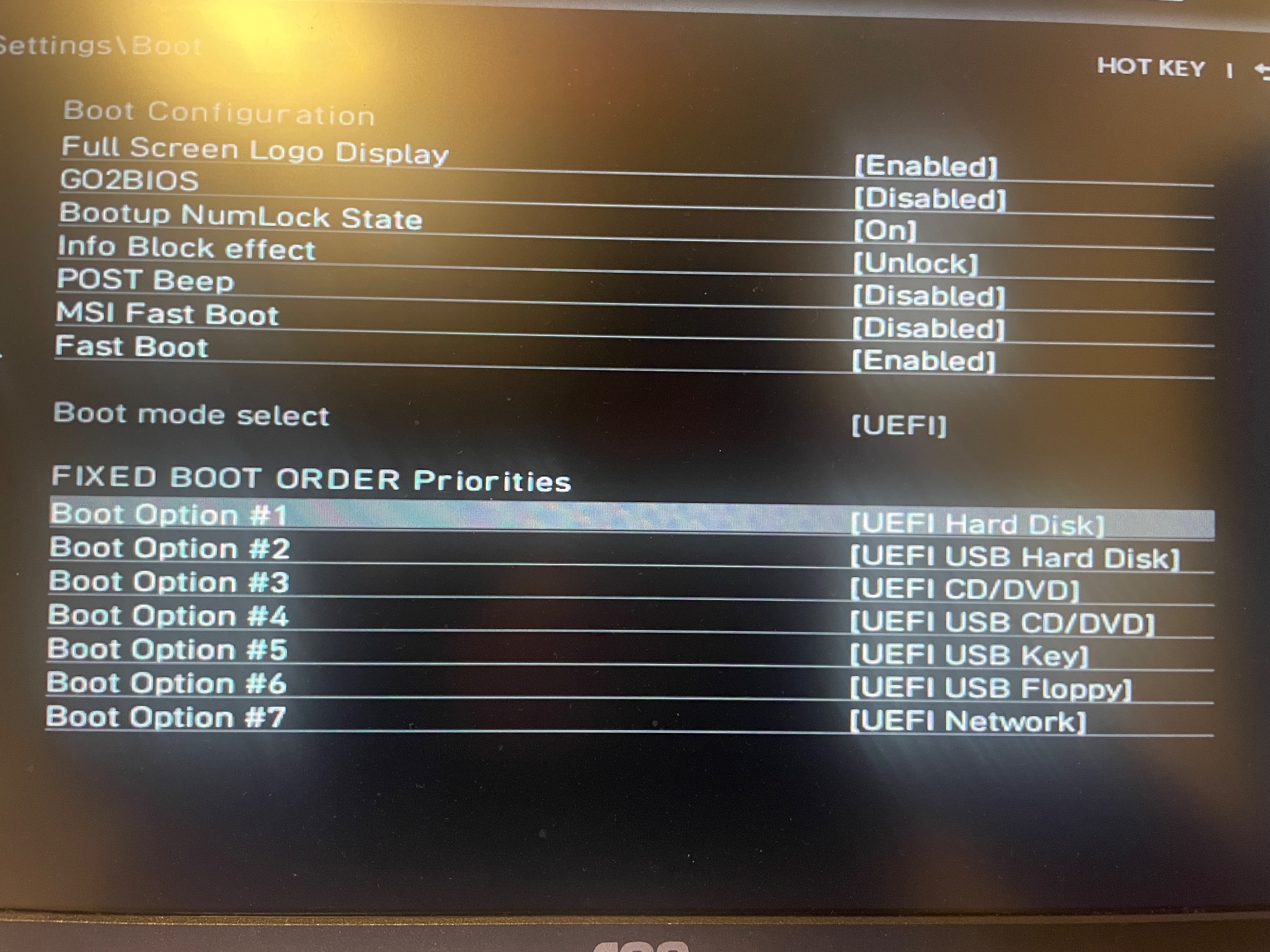

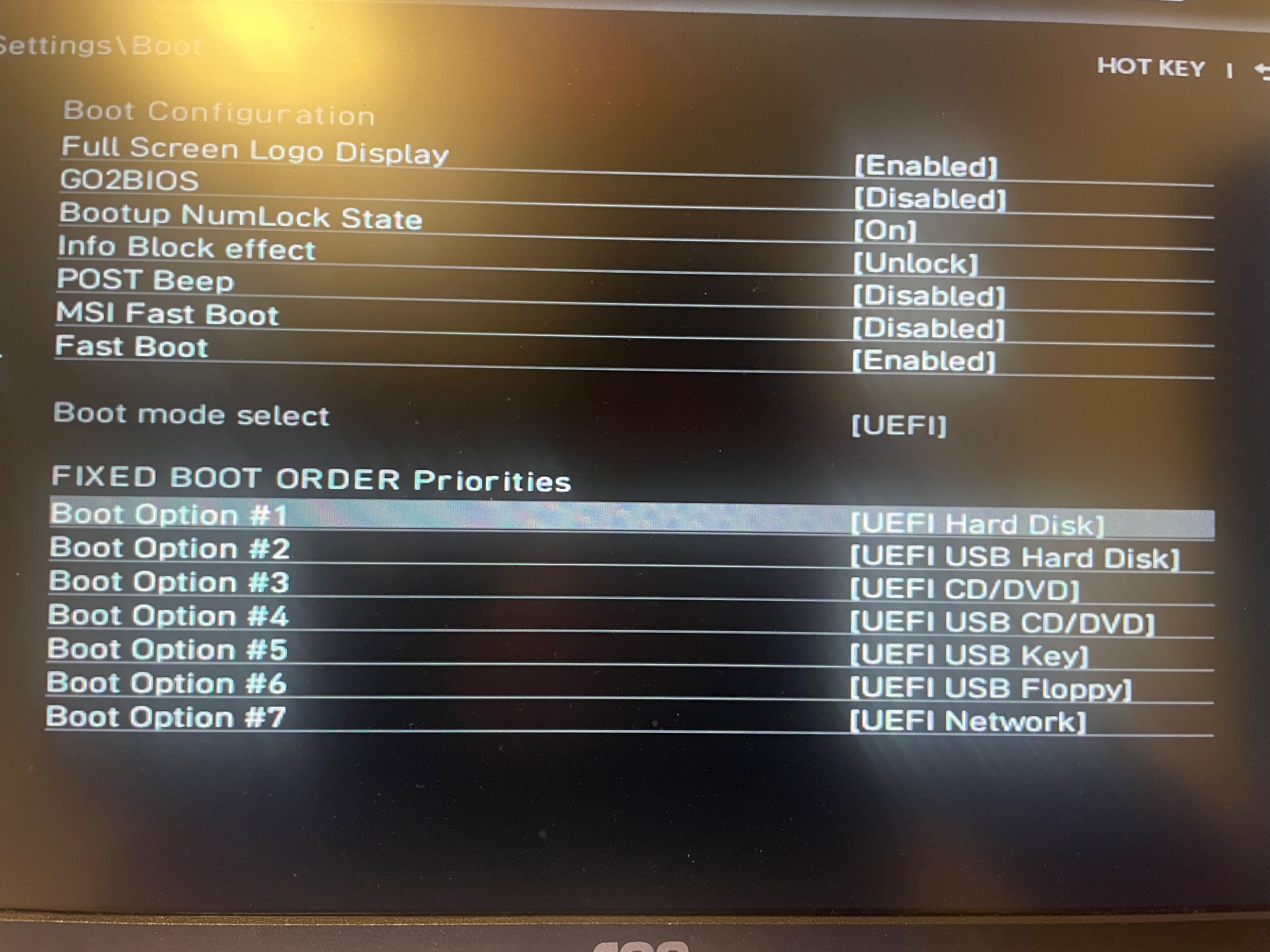

Steht im Bios der USB Stick an erster Stelle als Bootmedium?
Nein, wenn ich den USB- Stick rausnehme bootet er gar nicht. Also komme automatisch ins Bios
Das hab ich ja schon alles gemacht aber am ende komme ich wieder zurück zu diesem Fenster:

Hast du mal versucht den USB-Stick raus zu ziehen? Was zeigt dein UEFI? Gibt es einen WindowsBootManager nach dem Reboot?
Eventuell musst du beim Reboot ins BIOS und die Bootreifenfolge umstellen
Jap hab ich schon versucht.

Merlin352 schrieb:
Wenn du wieder bei der Sprachauswahl landest... Stick ziehen und rebooten.
Dann komme ich automatisch ins Bios und es lässt sich nicht booten.
Reaktionen: PonJoe58

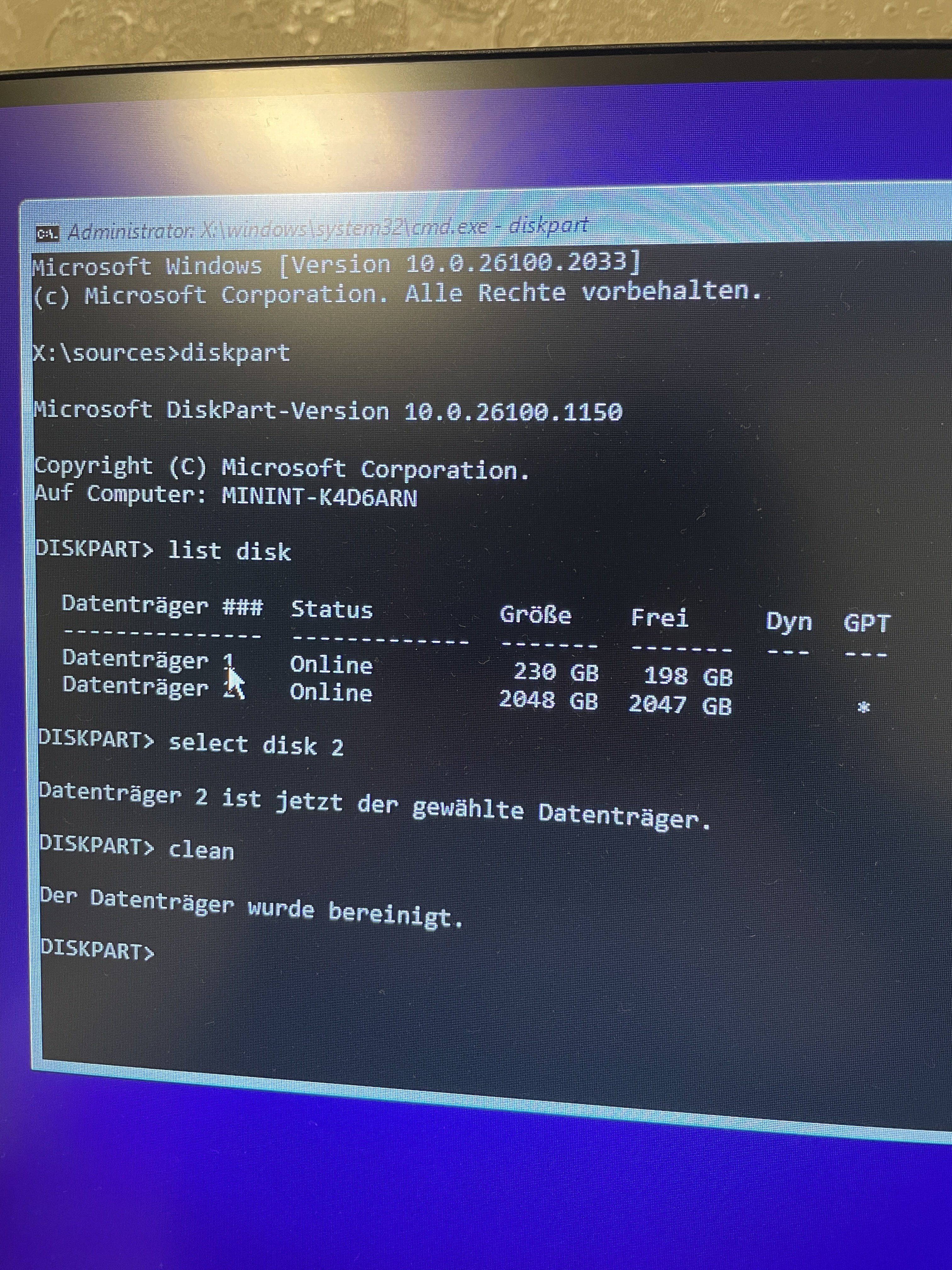

Wenn der Rechner herunterfährt den Stick abziehen.
Shift + F10
Konsole
diskpart
list vol
exit
Dann solltest du sehen, ob die Bootpartition Fat32 angelegt wurde
