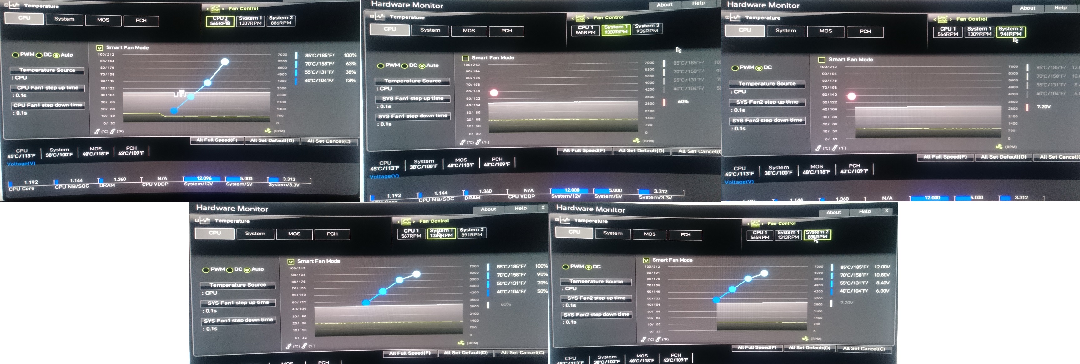

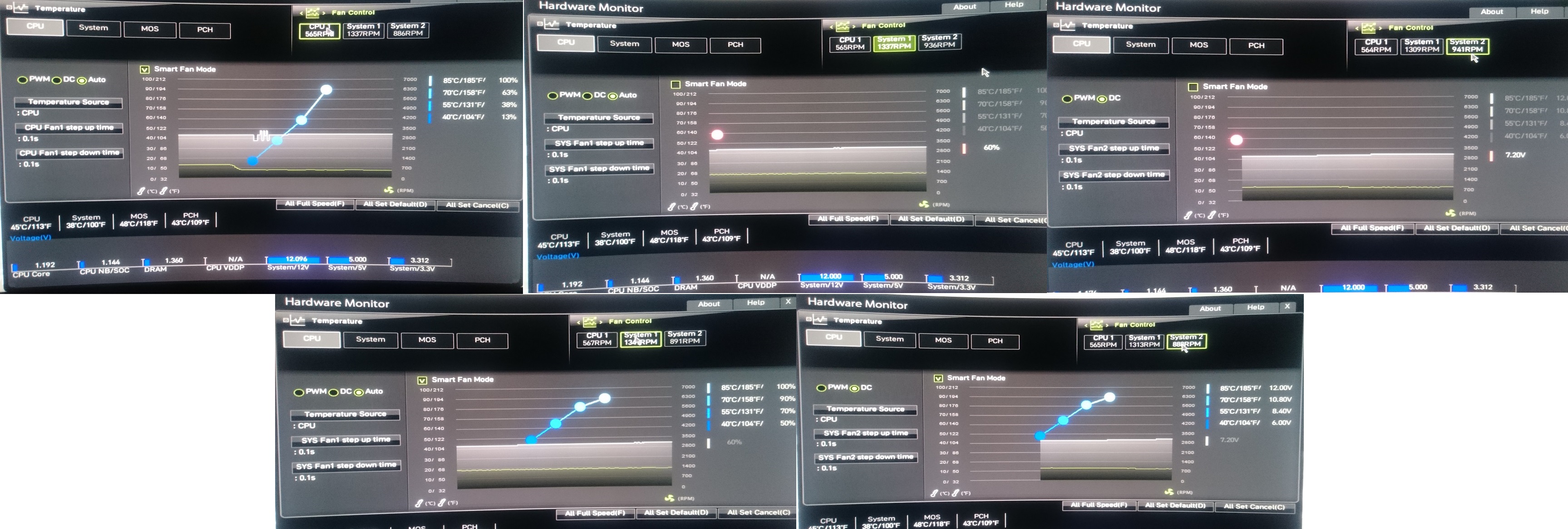

habe einen neuen PC: https://geizhals.eu/?cat=WL-1247937
Die Lüfter laufen die ganze Zeit eigentlich gleichmäßig und sind mir dabei zu laut.
Kann ich da etwas im Bios einstellen? Falls ja, was? Und was bedeutet System1 und System2 bei den Lüftern?
Die beiden Gehäuselüfter haben nur 3Pin.
Die oberen drei Einstellungen sind standard, habe dann mal smart fan mode aktiviert, aber hat sich nichts geändert.
Danke

Also muss ich wie auf den Bildern auf Smart Fan Modus wechseln und dann die Kurve hochsetzen oder bin ich da komplett falsch?
Und was bedeutet da System1 und System2 bei den Lüftern?
Wenn dir die Lüfter zu laut sind musst du die Kurve runtersetzen, das weniger Drehzahl anliegt.
3Pin Lüfter sind über die Spannung steuerbar.
System1 und System2 steht für die Anschlüsse der Gehäuselüfter am Mainboard.

ok, warum wird der eine Anschluss mit Volt angegeben, der andere in % ?
oder müsste ich beide Lüfter per Y an einen bestimmten Anschluss hängen?

Du musst natürlich schauen wie die Lüfter-Anschlüsse auf dem Mainboard heissen. Normalerweise kannst du die dann entsprechend einzeln im Bios ansteuern.
System1 steht auf Auto, deshalb vermutlich in %.
System2 auf DC, deshalb Volt.
Lüfter mit 4Pin sind meistens PWM gesteuert.
Reaktionen: airmax123
Ok danke, hab Auto auf DC umgestellt bei System1, dann ging die Drehzahl von ~1400 auf ~900 runter wie der zweite Lüfter auch und es war direkt ruhiger, könnte aber noch leiser sein für meinen Geschmack...
Also liegt sicher an den Gehäuselüftern.
Der CPU Lüfter kommt ja nichtmal auf 600rpm...
Gut. Ich denke wenn du es wirklich leiser haben willst musst du die Gehäuselüfter tauschen.
Da die verbauten nicht so der Renner sein sollen wie ich gelesen habe.
