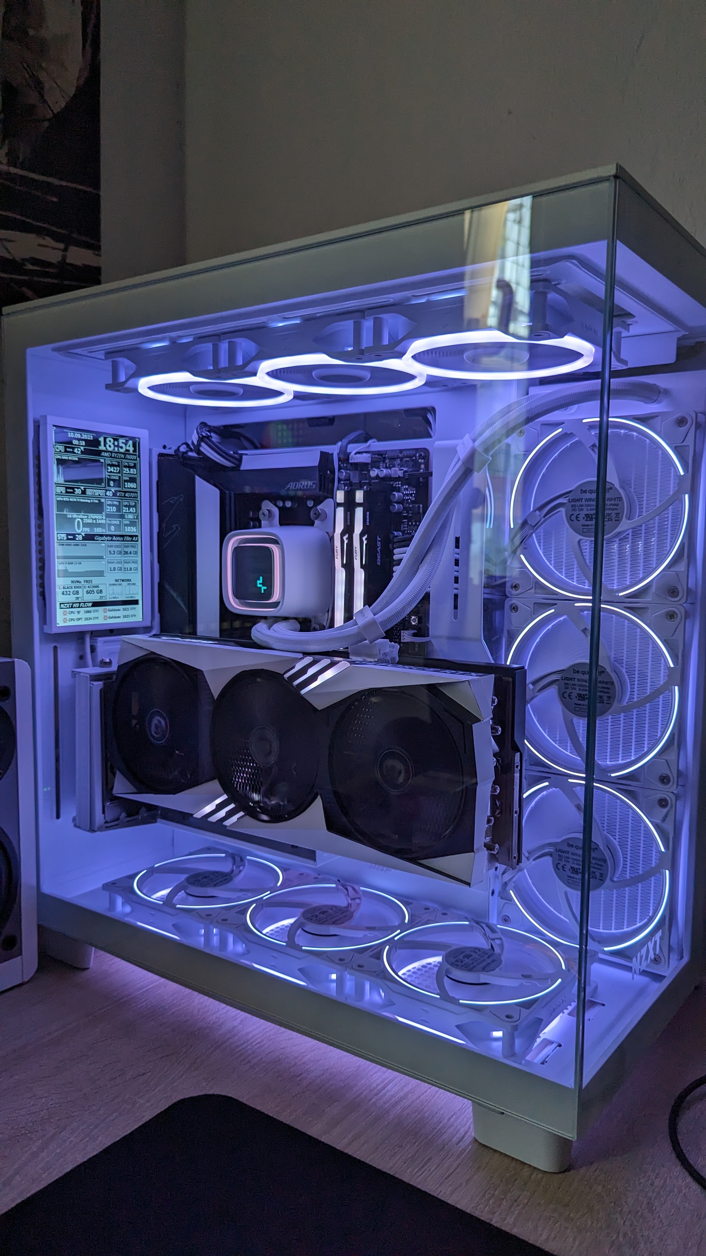

Aktuell habe ich den AirFlow so, dass der Radiator der AiO mit den F120 Lüftern vorne an der Front links, frische Luft in das Case bläst. Dann lasse ich noch von unten mit den drei Lian Li Uni Fan SL INF 120 Lüftern, frische Luft rein blasen. Aktuell habe ich nur den F120Q Lüfter hinten dran zum raus blasen der Luft aber die Temperaturen sind ok (Geht nix über 70grad). Möchte aber bald noch die Lian Li Reverse Blade holen, um auch oben Luft raus blasen zu können. Ich habe die Lian Li Lüfter unten am Case befestigt wegen dem Infinity Loop weil das gut aussieht. Die F120 von NZXT hab ich eben dann auf den Radiator von Lian Li montiert.

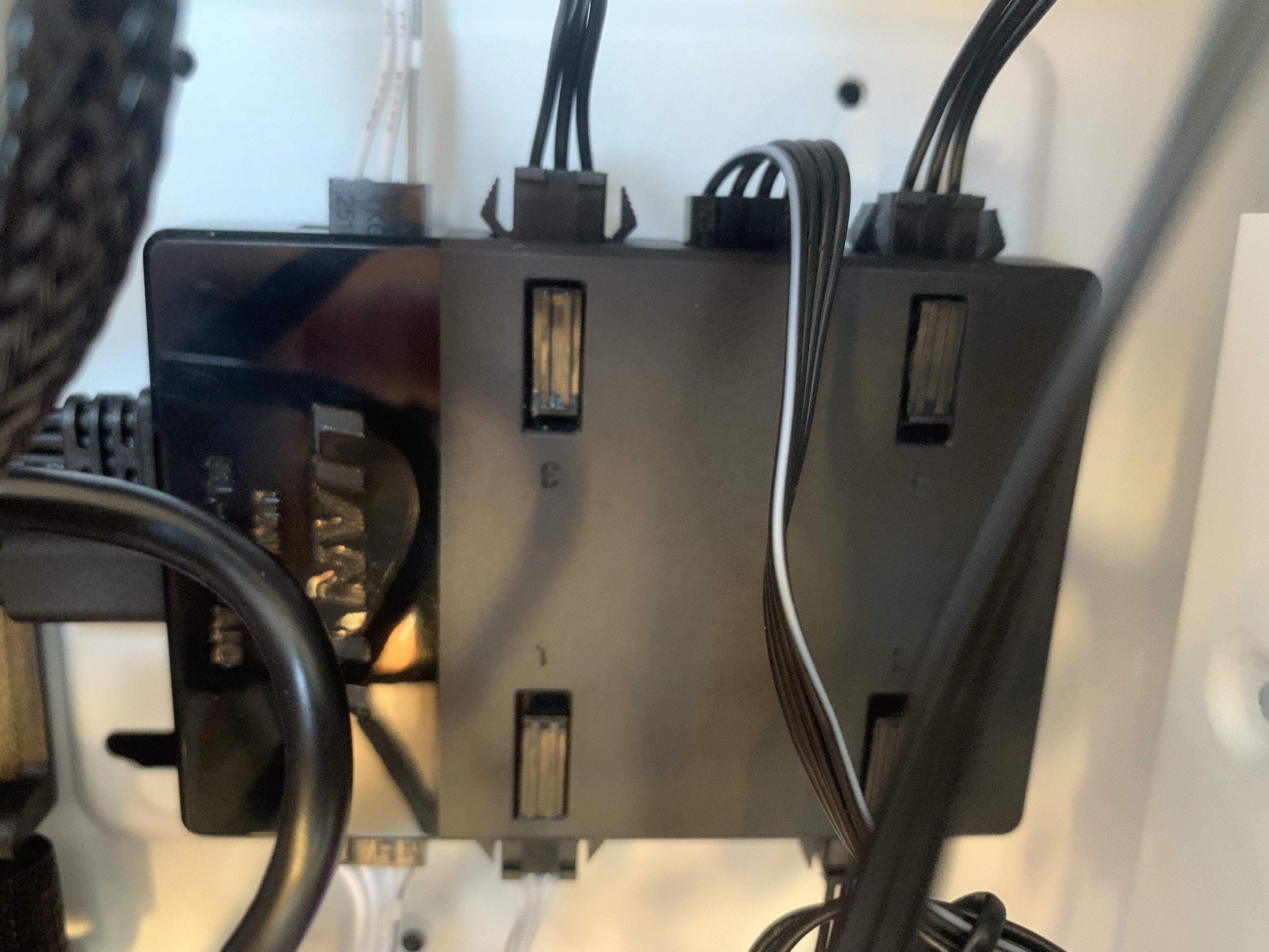

Ich habe den NZXT Hub mit dem von Lian Li Hub ausgetauscht, weil ich sonst nicht genug Stecker hatte. Die NZXT Lüfter hatten 4 Pin und musste somit die 4 Pin an das Hub von Lian Li was nur 3 Pin hatte, über ein Adapter verkabeln.

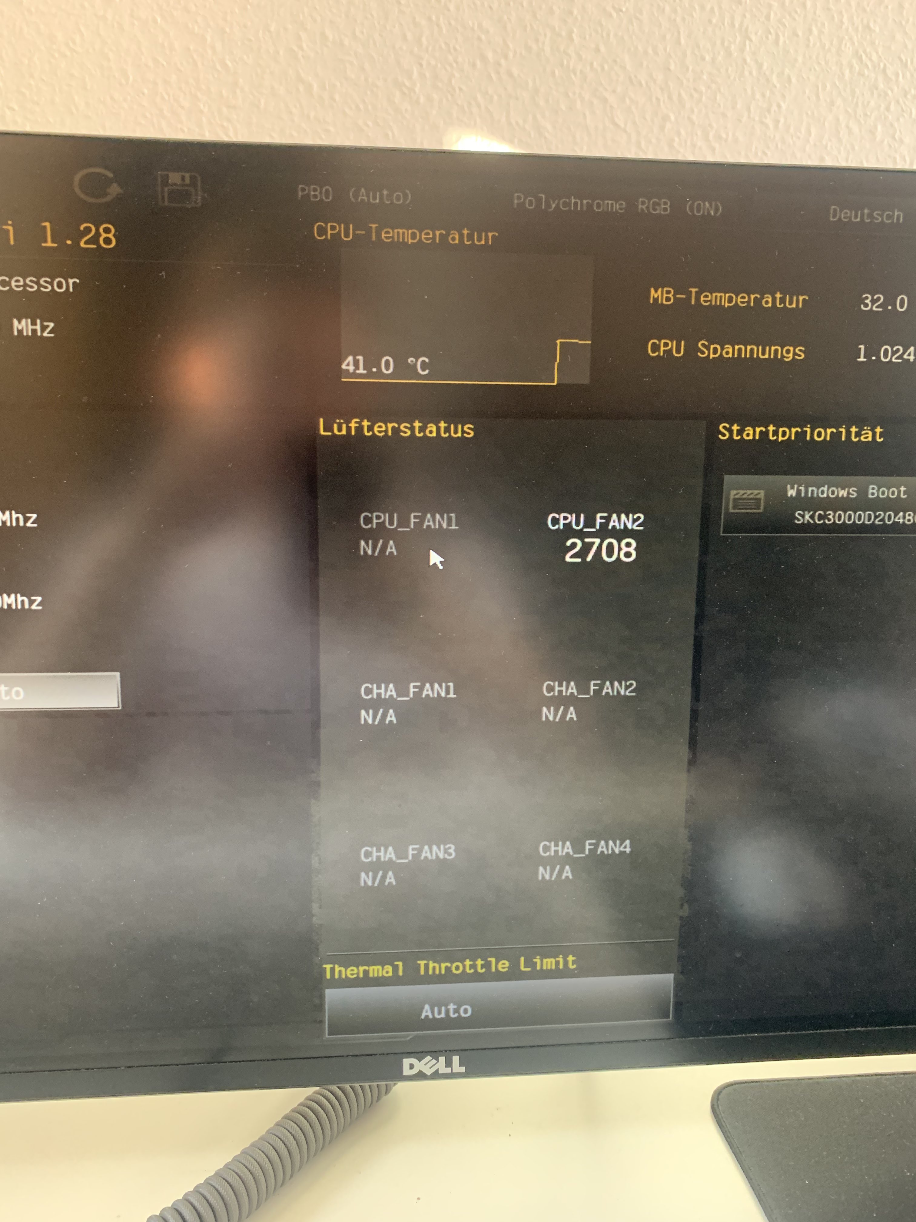

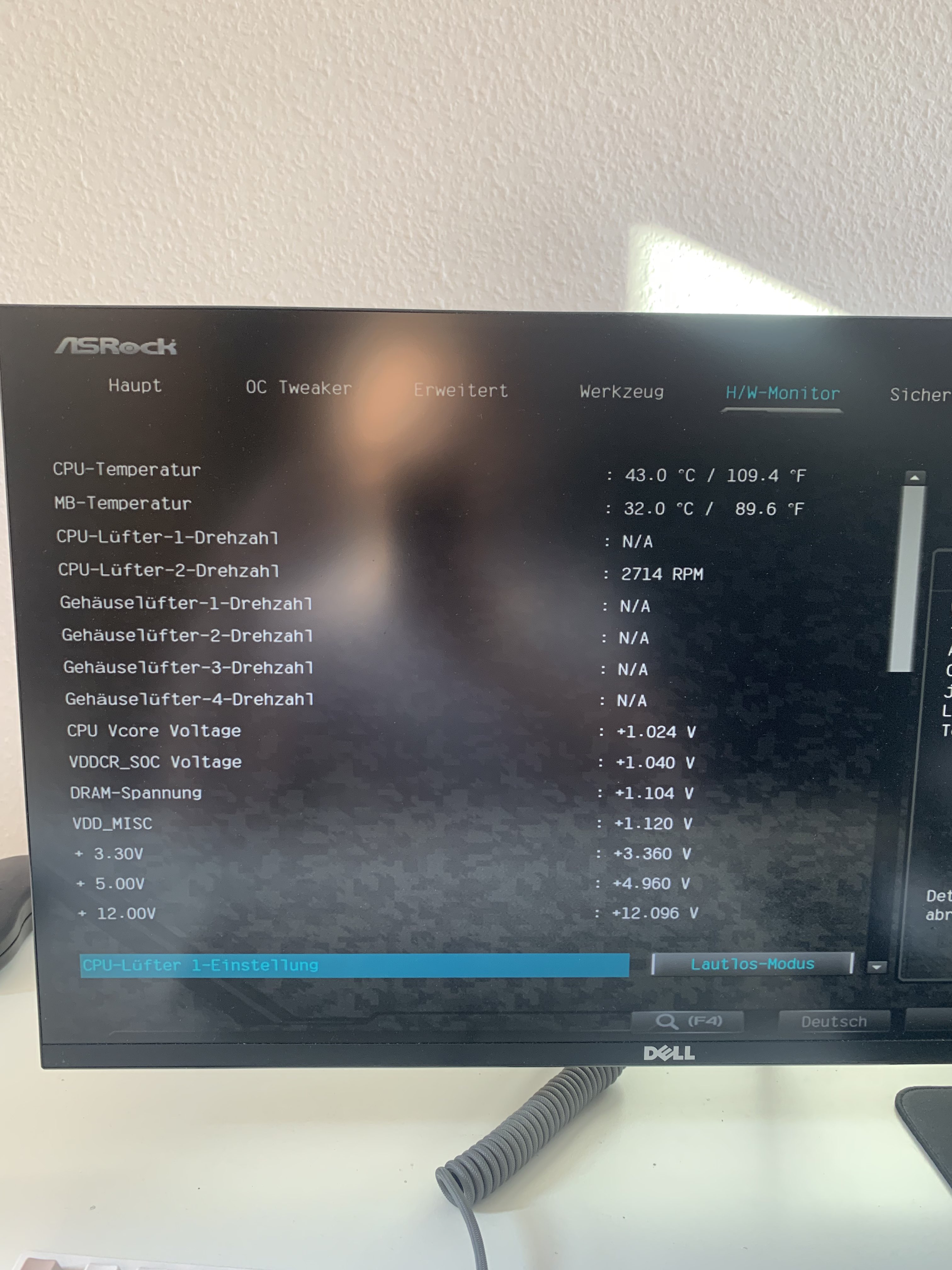

Mein Problem ist dass ich es nicht leise bekomme. Ich kenne mich jetzt nicht so genau aus aber im BIOS habe ich mal alle Einstellungen vom Lüfter auf Silent gestellt. Ist leider trotzdem noch sehr laut. Außerdem wird mir nur CPU-Lüfter-2-Drezahl mit 2714 RPM angezeigt. Sollten da nicht mehr Lüfter angezeigt werden? Könnte es daran liegen, dass die NZXT Lüfter nicht auf die Befehle reagieren weil sie eben über ein 3 Pin Adapter laufen? Weil in der CAM App von NZXT werden mir keine Lüfter angezeigt. Auf der Lian Li App werden mir meine Lian Li Lüfter angezeigt aber höre auch da kein Unterschied beim verändern der Regler.

Ist die CPU fanspeed hier überhaupt ein Lüfter oder die Pumpe der AIO?
Wenn du nur 3 Pin hast, dann musst du über die Lian Li Steuerung die Lüfter regeln. Bedienungsanleitung? Wenn du 4 Pin hast, kannst du auch direkt über das Mainboard steuern. Kannst natürlich auch mischen.
Wie hast du denn die Steuerung angeschlossen ans Mainboard? Wenn dir die Software die Lüfter nicht anzeigt, dann hast du wohl ein Kabel oder mehrere Kabel vergessen.
Woran erkenne ich das oder wie kann ich dir das sagen? EDIT: Auf CPU Fan 2 ist die Pumpe.

Langsame Gehäuselüfter installieren verbinden. 3 oder 4 Pin auf dem Mainboard? Warum wird hier n/a angezeigt? CPU Lüfterkurve einstellen. CPU Lüfer kann bei der Temperatur sicherlich auf ca. 1000rpm laufen.

Langsame Gehäuselüfter installieren. Warum wird hier n/a angezeigt? CPU Lüfterkurve einstellen. CPU Lüfer kann bei der Temperatur sicherlich auf ca. 1000rpm laufen.
Übers BIOS dann?
YoloZwolo schrieb:
Ja der Hub ist am MB angesteckt. Wie separat runterdrehen?
Na wie werden die denn Lüfter, die am HUB stecken, geregelt??? Über das MB sicher nicht, denn das weiß ja offensichtlich nicht wie schnell die sind.
Das war womöglich dein Fehler. Wie ist der Hub denn mit dem Board verbunden?
Ja, das ist die Pumpe der AiO. Die soll so schnell drehen, das ist normal.
Sollten sie, wenn sie irgendwie mit dem Mainboard kommunizieren können.
Das kann einer der Gründe sein, wenn da nicht noch mehr vorhanden sind.
Also der Hub ist auf den USB_5_6 angesteckt. Und die Lüfter sind eben alle an dem Hub verkabelt.
Über den USB_5_6.

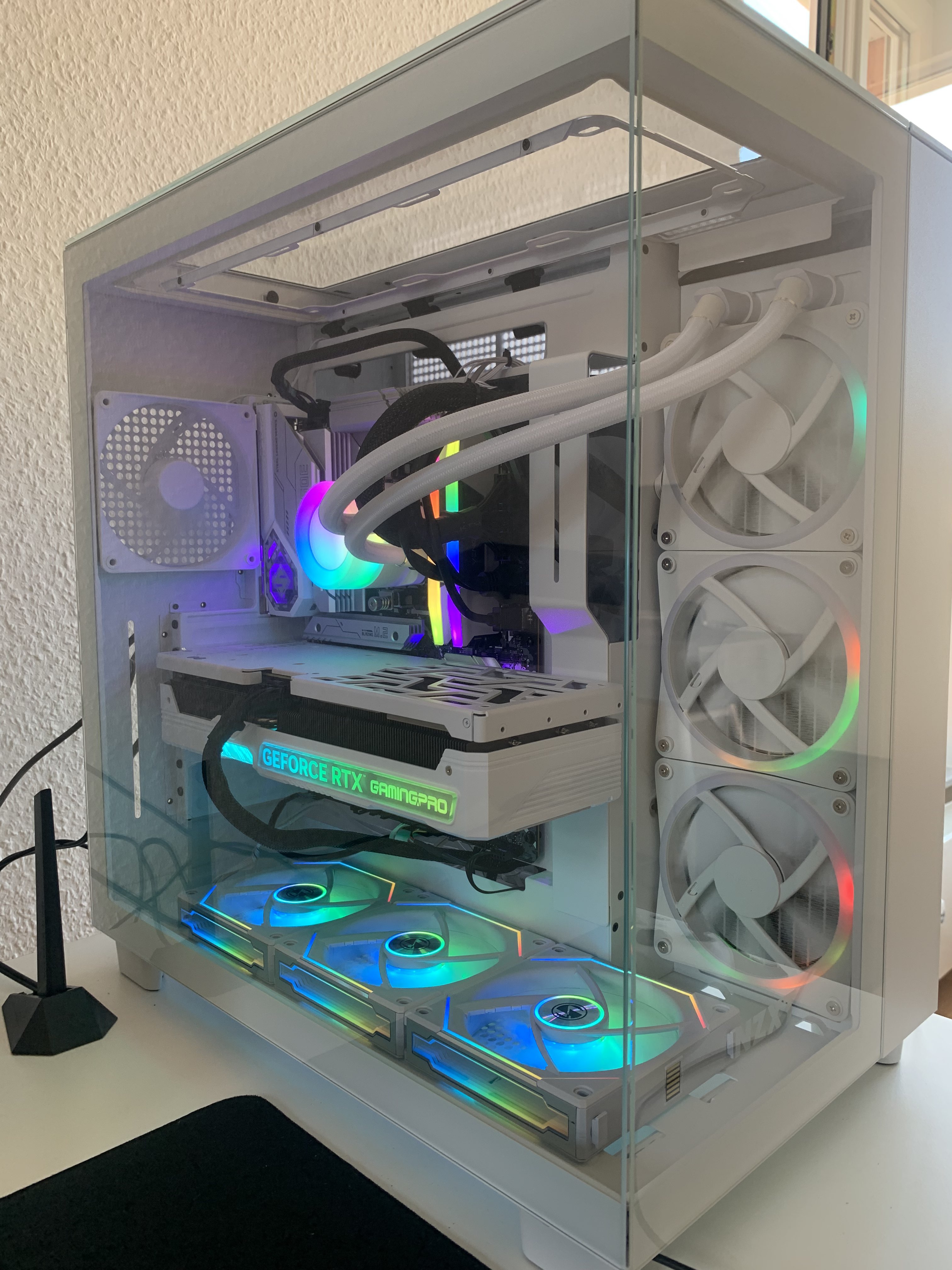

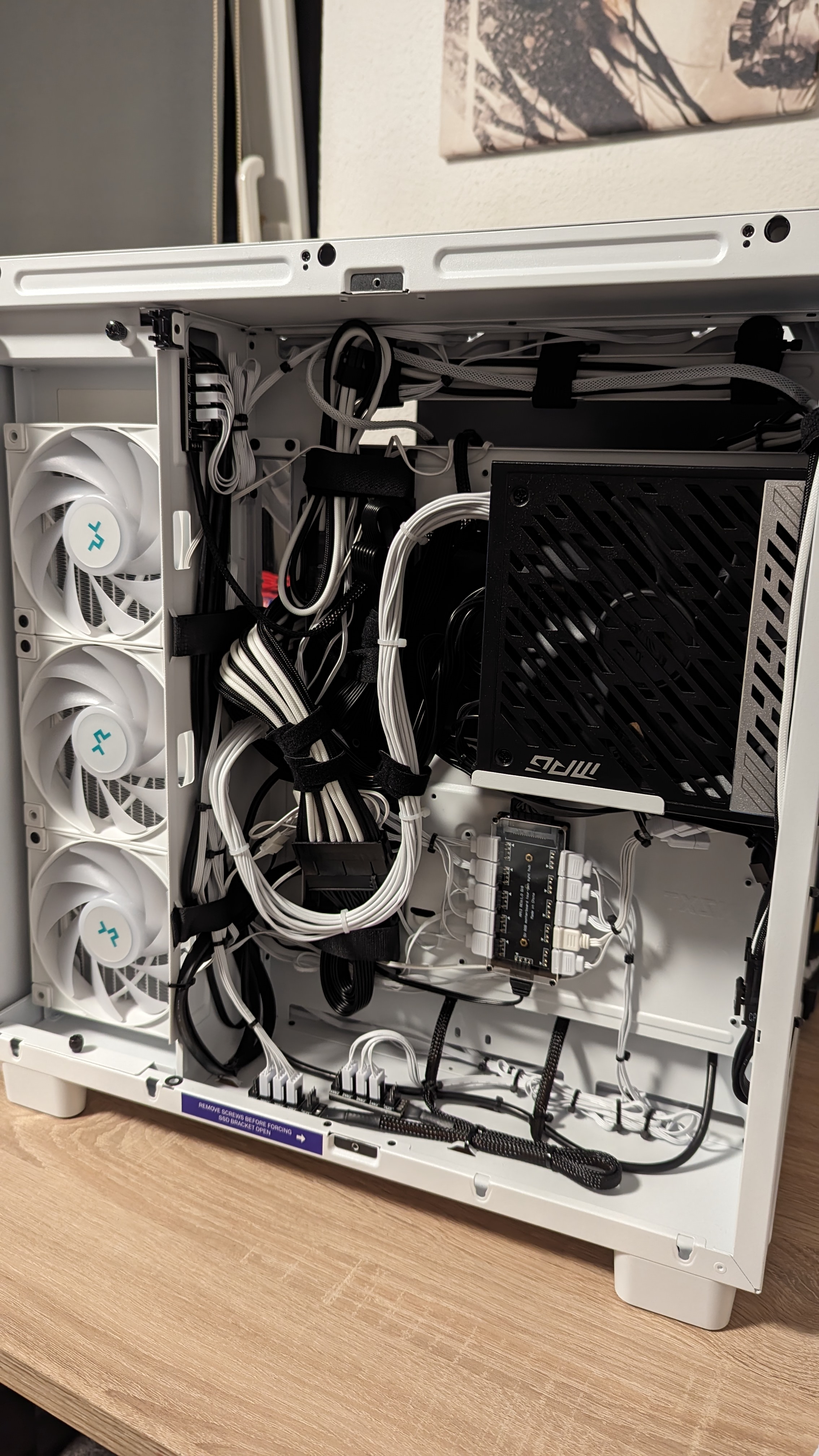

6 Lüfter die Luft ins Gehäuse saugen und nur ein Lüfter, der die Luft wieder rauspustet?
Ziemlich suboptimale Konfiguration, so ein starker Überdruck.
Dachte halt weil die Temperaturen im guten Bereich sind, ist das erstmal i.O. Wollte bald noch neue Lian Li Fans bestellen.
