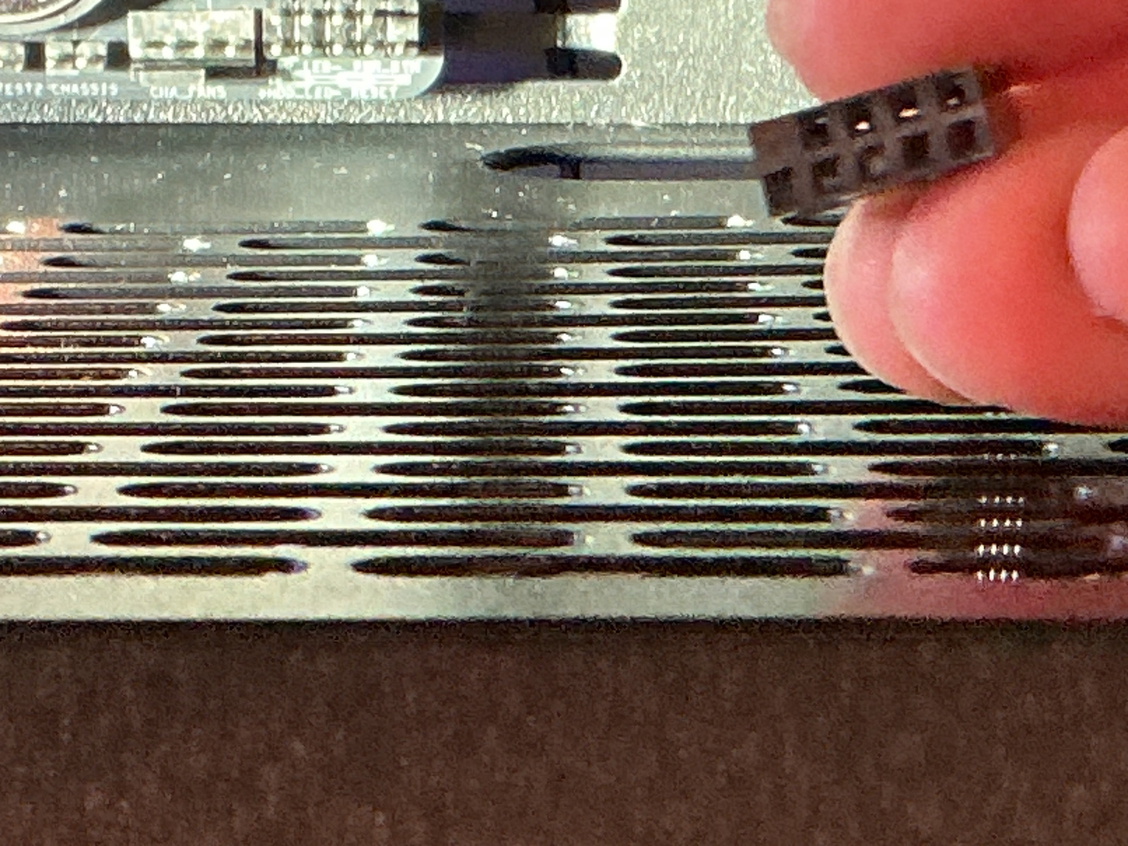

Wie könnte ich nochmal, bevor ich das Mainboard tauschen würde, überprüfen, dass nicht das Front Panel ein Problem ist?
Mainboard…
Hast du den Front Panel Stecker auch richtig draufgesteckt? Also nicht vielleicht auf irgendeiner Achse gedreht? Weiß nicht, ob der Stecker bedingt durch die Form oder das Layout eine Orientierung hat, durch die man ihn vllt ohnehin nur auf genau eine einzige Art und Weise draufstecken kann.
Es geht nur von einer Seite, sonnst würde mir ein Pin brechen.
