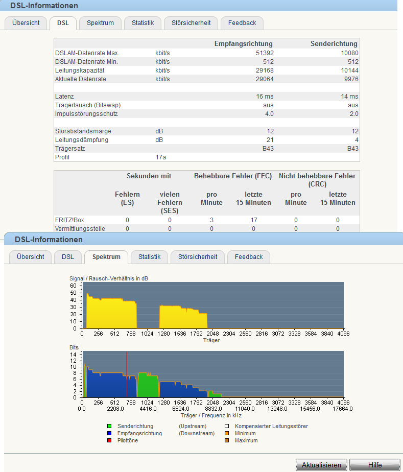

So ich hab nun die neue Leitung , sieht aber relativ schlecht aus.
In der E-Mail standt das die volle Geschwindigkeit vielleicht erst nach 24 Stunden verfügbar ist.
Ich bekomme Sync mit 30000 down und 10000 up.
Mal sehen , kann dann auch noch Bilder vom Spektrum etc posten.

Bekomme Sync nur mit 29000 /10000.
Werde dann mal den Suport in Anspruch nehmen und nachaken.
Außerdem fehlt bei mir ja anscheinend ein kompletter Träger ?
unbenannt-png.370561
Bei dem SNR würde ich erstmal mit DownstreamMarginOffset spielen.
