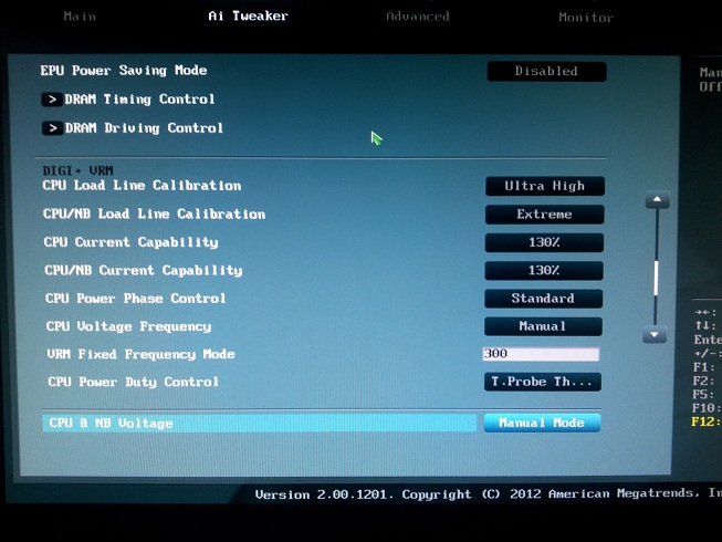

Damit gehts bis 4.6GHz. Weiter komm ich unter Luft und auch Wasser nicht, egal wie hoch ich den Vcore noch drehe.
Das sollte also locker reichen.
