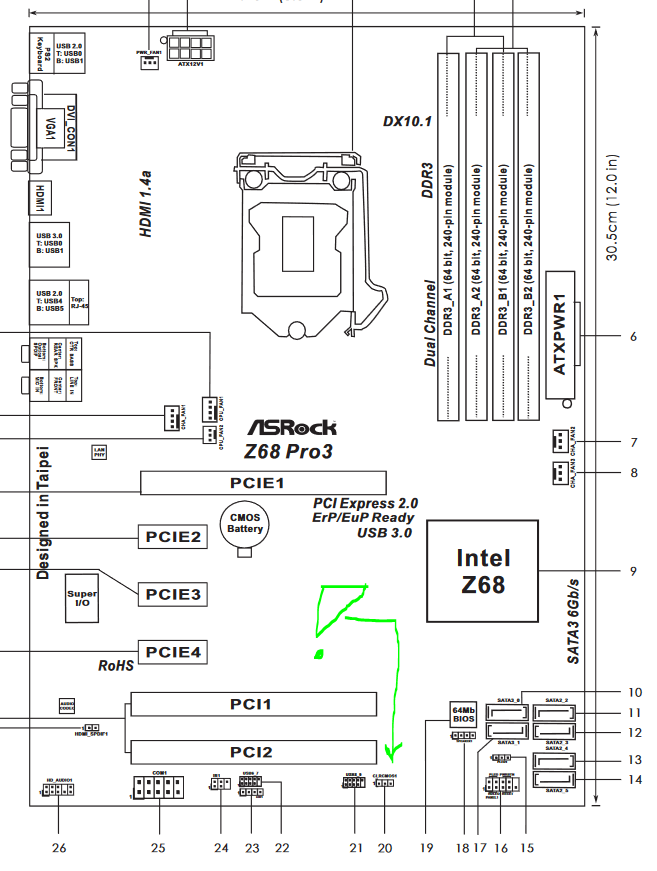

Vielen Dank für die zahlreichen Tipps und die Timings. Würde das gerne ausprobieren, aber ich komme ja mit den neuen Riegeln nicht ins BIOS, weil ich ja nur den 5 Sekunden Bootloop mit Blackscreen habe nach dem Einschalten... Irgendeine Idee, wie ich ins BIOS kommen könnte, um Takt und Timings zu setzen?
Versuchs mit BIOS-Reset (CmosClear), mit überbrücken der hierfür erforderllich PINs auf dem Mainbaord.
Kiste vom Strom trennen hiefür zuvor.
Der Jumper muss nach dem Reset wieder zurück auf Position: "Default".

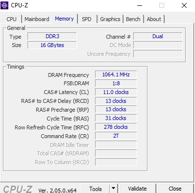

Update: Nach CMOS-Reset läuft der neue RAM jetzt. Wurde anscheinend vom BIOS automatisch auf 1600 gesetzt. Hatte vorher mit den alten Riegeln 1333 und 9-9-9-24 eingestellt --> nur Blackscreen. Vermutlich waren die Timings zu krass für die alten Riegel. Dann neue Riegel rein --> Blackscreen. --> CMOS-Reset --> Läuft automatisch auf 1600 gestellt. Habe jetzt erstmal noch nichts verändert. Ich hasse RAM-Tuning mit dem ständigen Jumper-Gefummel... XMP hab ich mich noch nicht getraut zu laden...
Läuft tatsächlich mit XMP-Profil, angeblich mit 1.5V. Gibt im BIOS 2 XMP-Profile, die aber offenbar die gleichen Werte haben. Hier ein Screen:
Muss jetzt halt noch stresstesten... Welche Tools würdet ihr neben einfach ein bisschen Zocken empfehlen? Kenne MemTest86 und Prime95.
