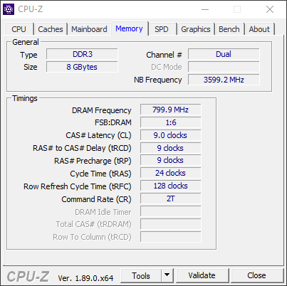

Das steht in meinem CPU-Z: https://i.imgur.com/LplUyok.png

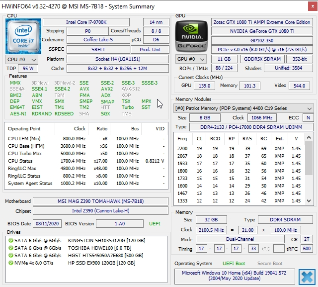

Nicht so geizig mit den Infos über deinen PC, lade dir mal HWInfo (portable) und Poste ein Screenshot von der Hauptseite (da wird das gesamte system aufgelistet
Beispielbild

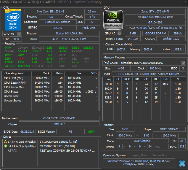

Beispielbild

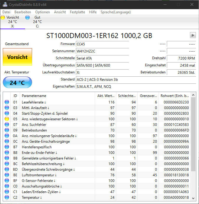

1. Dein Bios ist nicht das aktuellste (du hast das F5 es gibt aber noch da F7) GA-H97-D3H
2. lade dir mal CrystalDiskInfo (portable) und schau dir den Zustand deiner Festplatten an (deine 1000gb platte zeigt konflickte an)
3. Bios aktuallisieren, damit dein Board auf dem neusten Stand ist.
