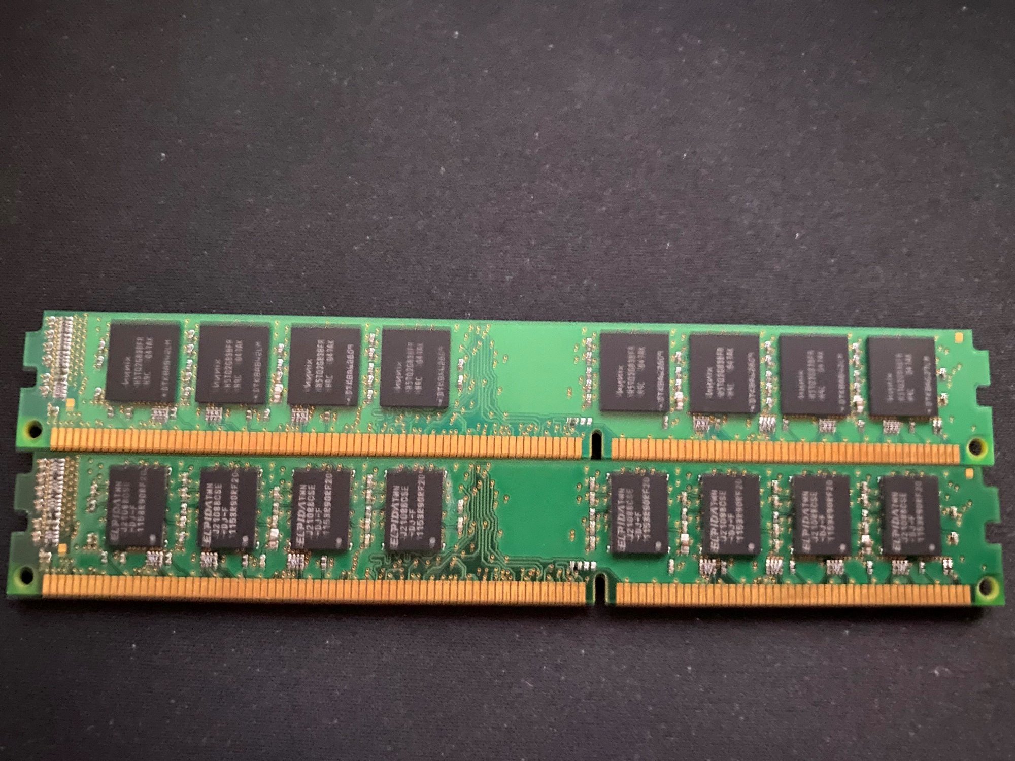

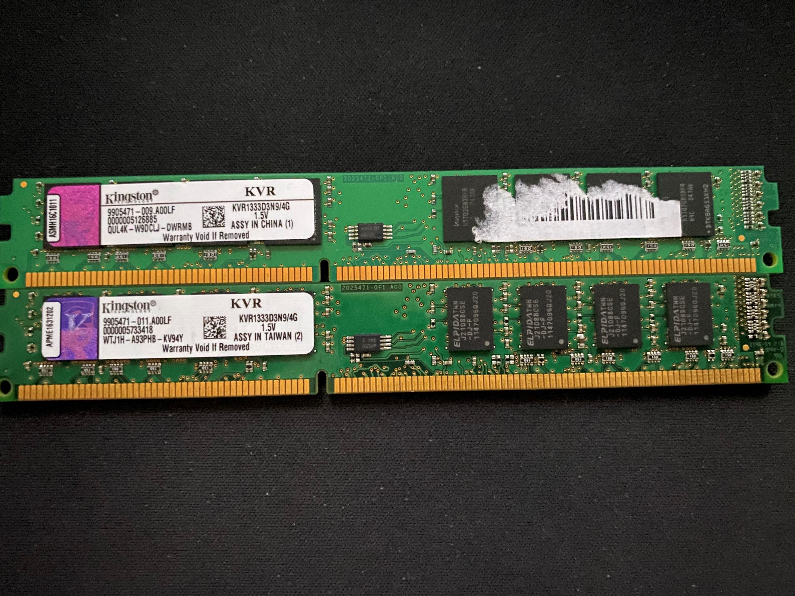

kannst du bitte mal fotos des neuen RAMs machen auf denen man die aufkleber mit der typenbezeichnung sieht?
@Deathangel008 Ich hoffe man kann genug erkennen. Auf der RĂĽckseite sind keine Aufkleber.Die Teile sind so bei mir angekommen.

Sind die 4GB-Riegel nur einseitig bestĂĽckt?
Ich kann mich daran erinnern dass wir vor ein paar Jahren damit mal Probleme im Betrieb hatten. Die BĂĽchsen die mit Single-sided gezickt hatten liefen dann problemlos mit Double-sided, also beidseitig bestĂĽckten RAM-Modulen.

@VoodooMax ne beidseitig.Habe mal ein Bild beigefĂĽgt.Quali ist nur etwas mies geworden.Habe die von Kingston geholt,da mir der Name zumindest bekannt ist und die "alten" auch davon sind.

Das die einzeln nicht funktionieren ist verwunderlich, zusammen kann ich mir das vorstellen andere Speicherbausteine, unterschiedliche Herstellungsorte sieht halt nicht nach kit aus. Welche Bios Version ist denn drauf? Gab mal ein paar Versionen die mit bestimmten Chips nicht booten konnten.
Single und Double Sided hat zwar mit der Bestückung von RAM Bausteinen auf beiden Seiten des Moduls zu tun ...hat aber keinen direkt Einfluss mehr darauf ob sie Single oder Dual Ranked sind ( die Zeit ist schon um 25 Jahre oder mehr vorbei )... und wenn wäre genau das Ranked das wichtige.
