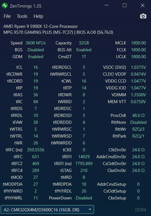

Ja, genau so sieht das bei mir auch aus, nur mit schlechterem Takt.^^tiga05 schrieb:Ich kann zwischen Profil 1 und 2 wählen. Sie scheinen aber tatsächlich keinen Unterschied zu machen. Zumindest sieht man nicht mehr wie Spannung und einfache Timings.
Mit Profil 1 in Windows starten, Zen-Timings starten und einen Screenshot machen, das Tool hat diese Funktion für Screenshots integriert.^^
Und danach das gleiche mit Profil 2, beide Screenshots nebeneinander und vergleichen oder reicht ja eigentlich auch wenn man nur einen Screenshot mit offenem Zen-Timings vergleicht.^^

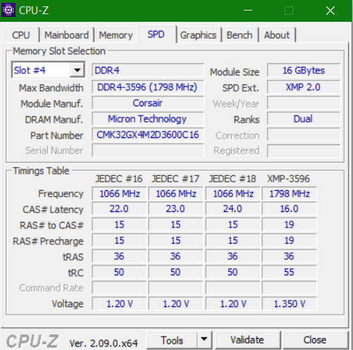

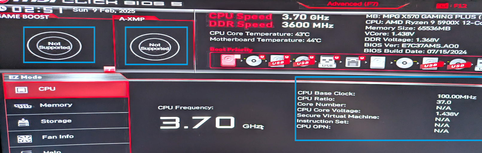

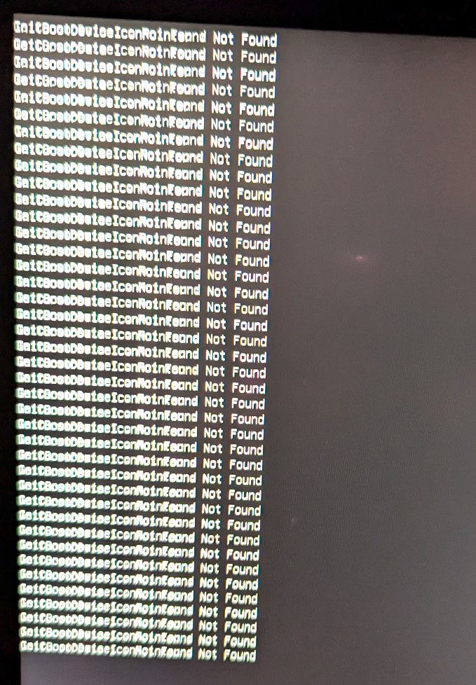

So. Mal eben schnell Tipp Nummer 2 von @Fachlaie umsetzen, dachte ich mir.
Ergebnis: PC bootet nicht mehr inklusive tollen Effekten.
Effekt 1: Bios zeigt komische Dinge an (blaue Umrandung). Kurz danach dann kleine Vierecke auf dem Bildschirm und Absturz.
Effekt 2: Bildschirm zeigt komische Dinge an.
Ich musste das BIOS über die Pins zurücksetzen. Weil ich dabei eh meine Graka ausbauen musste, habe ich die Gelegenheit gleich mal genutzt, um den alten RAM wieder einzubauen. Dieser hat folgende Werte:
(identisch zu Slot 2)
(Identisch zu Slot B2)

- Dual-Rank
- 3600MHZ
- CL16
- Micron-RAM statt Hynix. Ich glaub die sind besser!

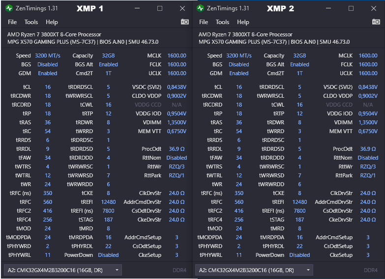

Der Unterschied ist, dass XMP1 Die Standart XMP Timings des RAMs lädt, während XMP2 auf das Board selber Optimiert wird. In der Regel sind die Beiden Profile nicht sichtbar zu unterscheiden, allerdings werden im XMP Profil 2 Einige "Verbesserungen" an den Standard XMP Werten des Herstellers durchgeführt. XMP1 Sollte aber Stabiler Laufen, da es vom Hersteller direkt für diesen RAM optimiert wurde. Diese vom Boardhersteller vorgenommenen "Verbesserungen" können selten zu Instabilität des RAMs führen.AMD-Flo schrieb:Sicher, dass es 2 XMP Profile gibt? Wodurch unterscheiden sie sich denn?

Interessant, hast du dafür eine Quelle?^^XxJanxX schrieb:Der Unterschied ist, dass XMP1 Die Standart XMP Timings des RAMs lädt, während XMP2 auf das Board selber Optimiert wird. In der Regel sind die Beiden Profile nicht sichtbar zu unterscheiden, allerdings werden im XMP Profil 2 Einige "Verbesserungen" an den Standard XMP Werten des Herstellers durchgeführt. XMP1 Sollte aber Stabiler Laufen, da es vom Hersteller direkt für diesen RAM optimiert wurde.
Dann werde ich das vielleicht doch mal testen, in der Anleitung zu meinem Mainboard steht davon nichts, aber wurde vielleicht auch nur weggelassen.^^
A-XMP [Disabled]
Please enable A-XMP or select a profile of memory module for overclocking the memory. This item will be available when the installed processor, memory modules and motherboard support this function.
Also ich habe zumindest inzwischen gelesen das es tatsächlich unterschiede zwischen Profil 1 und Profil 2 geben kann auch wenn diese in den Timings nicht sichtbar sind.^^
Allerdings habe ich zumindest in den Werten die ZenTimings mir anzeigt keine Unterschiede, damit hatte ich die beiden XMP Profile damals bereits verglichen.^^
Hatte auf niedrigere Volt-Werte gehofft (bis auf VSOC da selbst von mir festgelegt) weil das andere u. a. als Unterschied zwischen Profil 1 und 2 gepostet hatten.^^
