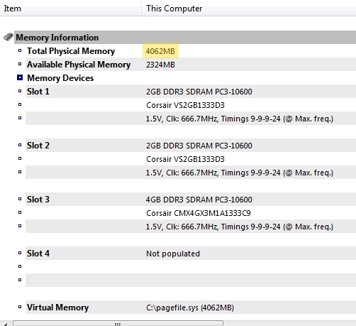

Hallo, ich habe meinen 4GB-RAM mit einem Stick auf weitere 4 GB aufgerüstet, allerdings wird der neue RAM von Windows und vom Task-Manager nicht erkannt (zeigt nur 4062 MB) RAM an. CPU-Z zeigt allerdings die vollen 8 GB an. Bei einem Benchmark-Programm werden alle Ram-Sticks erkannt, aber der Speicher wird auch nur auf 4062 MB angegeben...siehe Bild.
Ich habe darauf geachtet dass Hersteller, Frequenz und Spannung des neuen RAM exakt gleich mit dem alten sind, und das Mainboard muss den RAM laut Anleitung auch unterstützen...Vorschläge?

Wie kann ich feststellen, ob es alleine läuft? Wie stecke ich es passend für Dual Channel um? CPU-Z zeigt mir Single-Channel an. Die RAM-Steckplätze auf dem Board sind schwarz-blau-schwarz-blau.

Gut, folgendes ist passiert. Ich habe zuerst einen der 2GB-Sticks umgesteckt, dann zeigte mir Windows 6 GB RAM an. Dann vermutete ich, dass der eine Steckplatz defekt ist, also steckte ich sie ein weiteres mal um. Jetzt zeigt mir Windows an: 8 GB RAM (1,97 verwendbar). Ich habe also plötzlich nur mehr 2 GB. Was nun?

Laut Ressourcenmonitor sind 6178 MB RAM "für Hardware reserviert" ?

1. Mainboard ist für diesen Speicher ausgelegt.
2. RAM ist richtig eingebaut und eingerastet.
3. Im BIOS werden jetzt nur 2048 MB angezeigt.
4. Diese Option finde ich bei meinem BIOS nicht.
5. Task-Manager sagt 2 GB verfügbar, 6 für Hardware reserviert.
6. Überprüft.
7. Test habe ich noch nicht gemacht.
Und warum machst du bei 4. weiter, wenn bei 3. steht?
3. Wird er im BIOS überall korrekt erkannt und was wird beim Booten angezeigt? Wie das aussieht zeigt dieses Beispiel. So lange hier nicht die korrekte Menge angezeigt wird, braucht ihr nicht zu Punkt 4 übergehen.
Also musst du solange umstecken bis im BIOS auch dir die 8GB angezeigt werden!
D.h. in Kanal A müssen 4GB sein und in Kanal B müssen 4GB sein. Wie Kanal A und B belegt sind bzw. welche Slots zu Kanal A und B gehören steht im Handbuch vom Motherboard - siehe auch dein Bild davon weiter oben.
