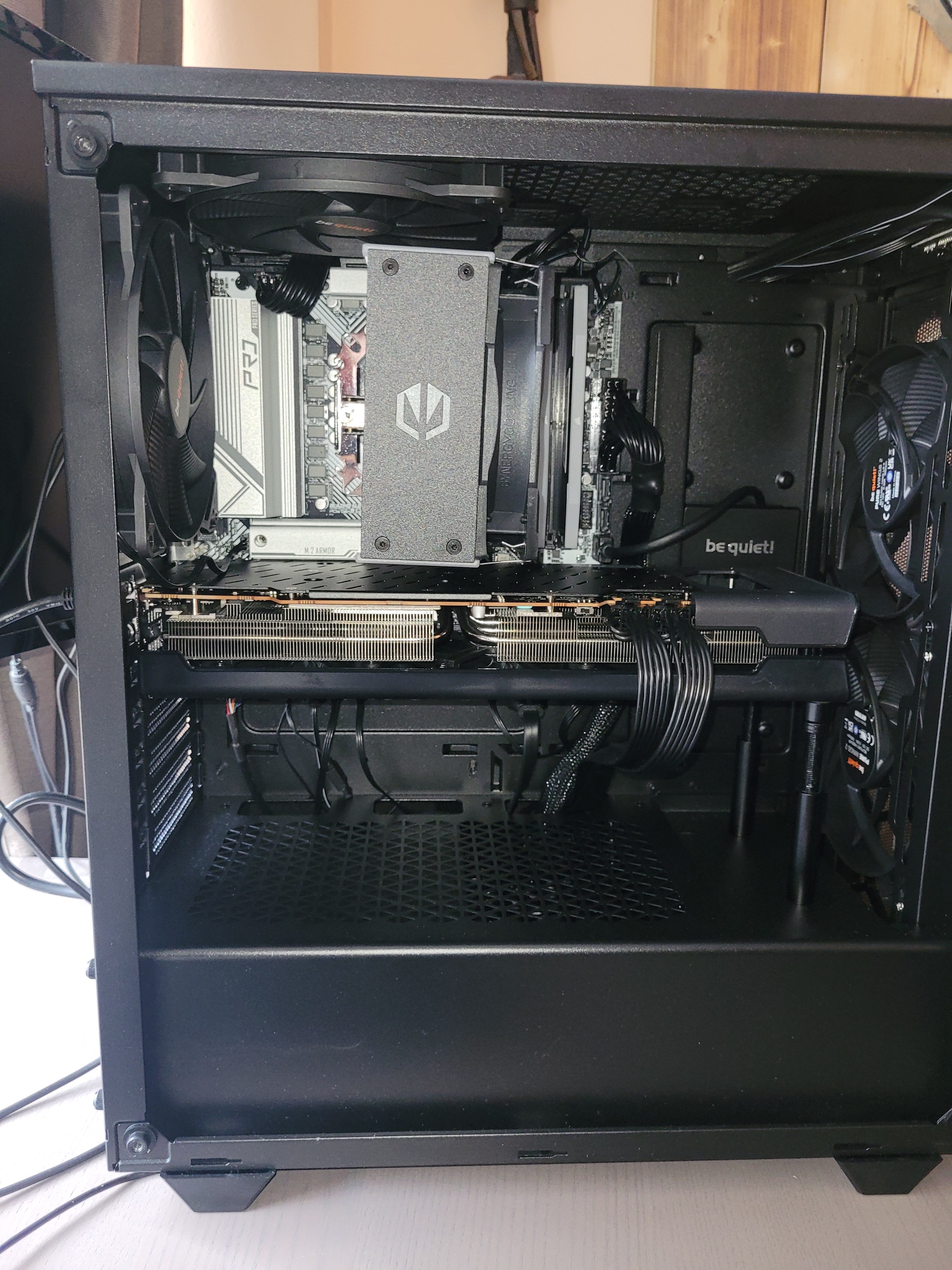

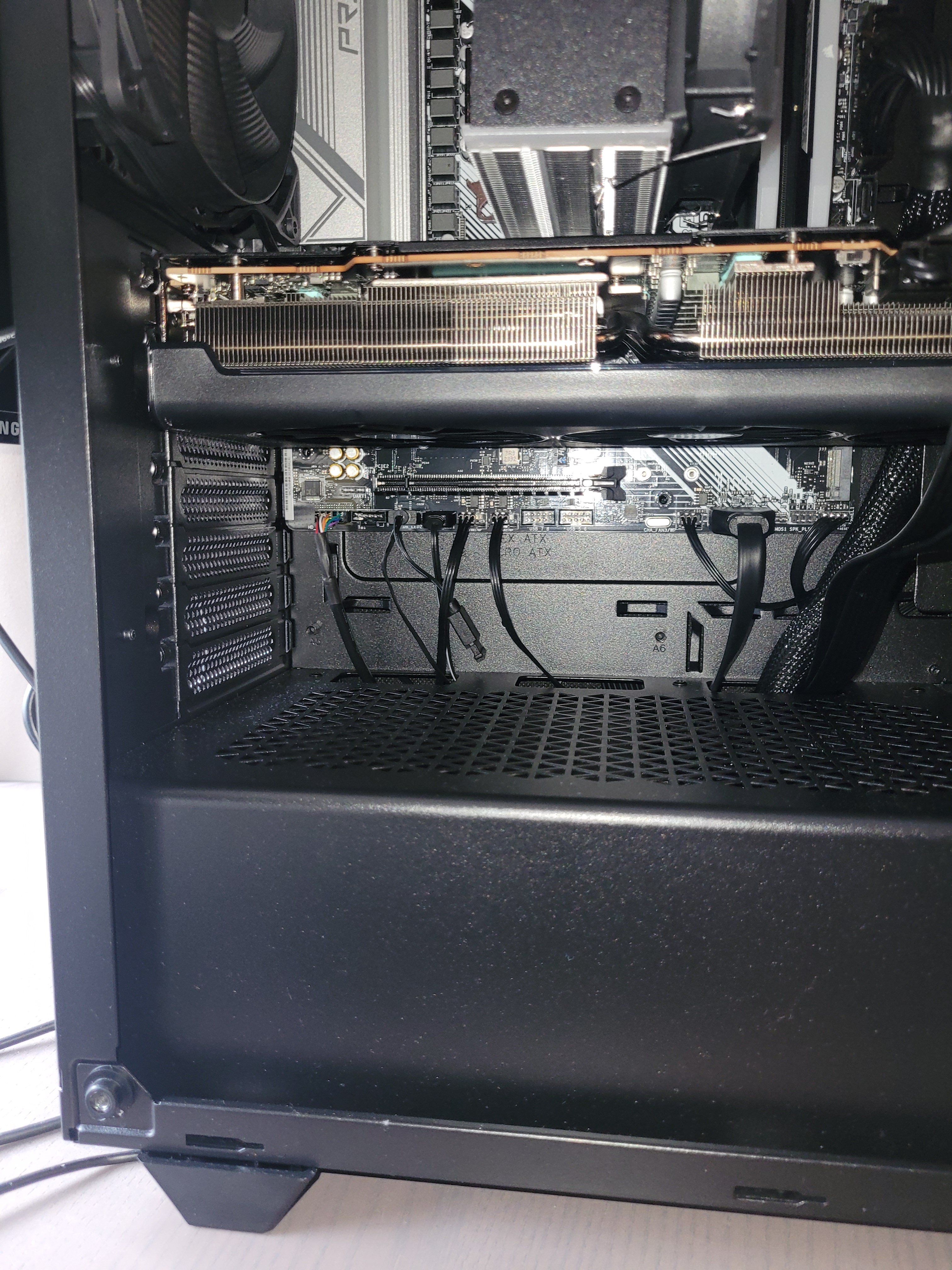

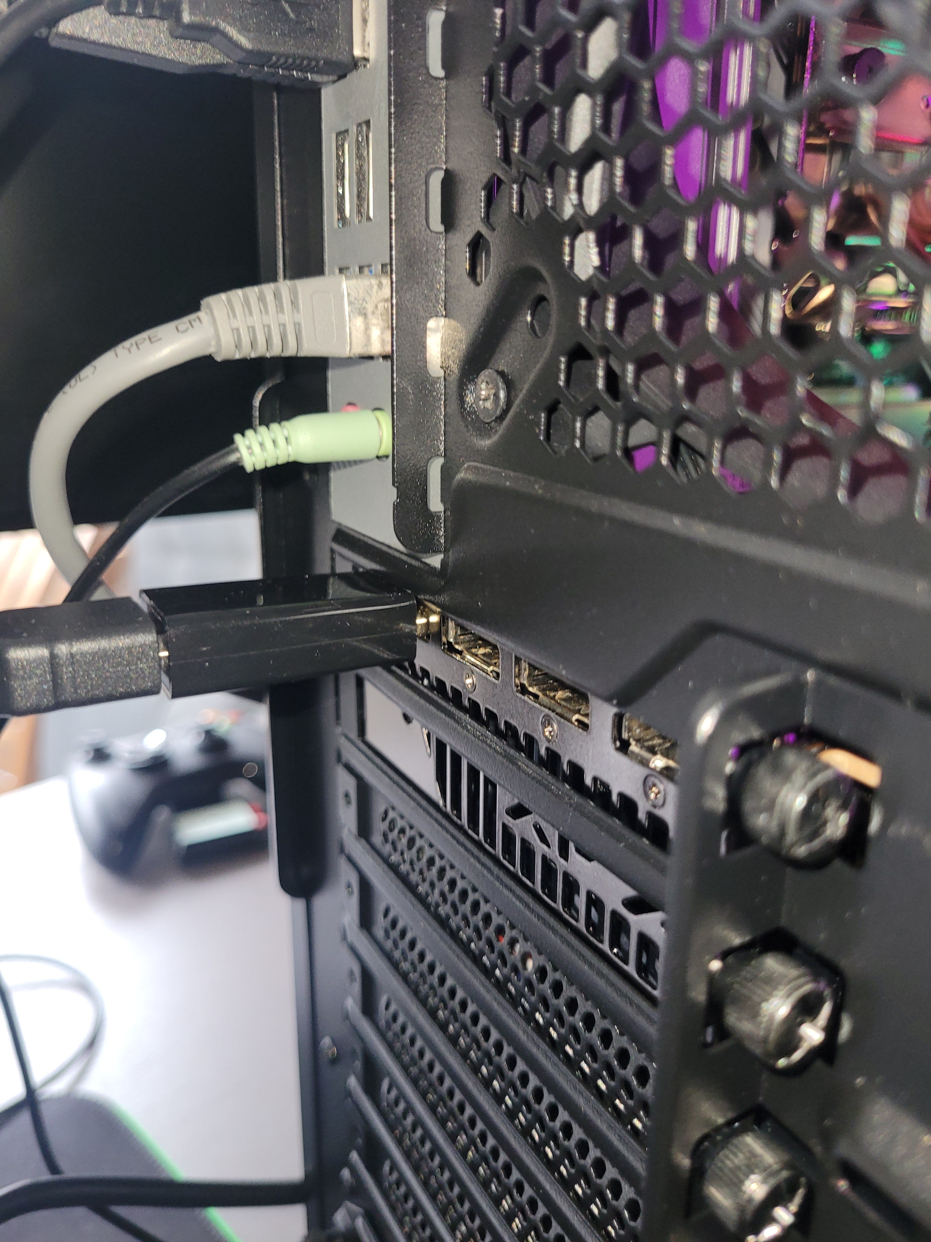

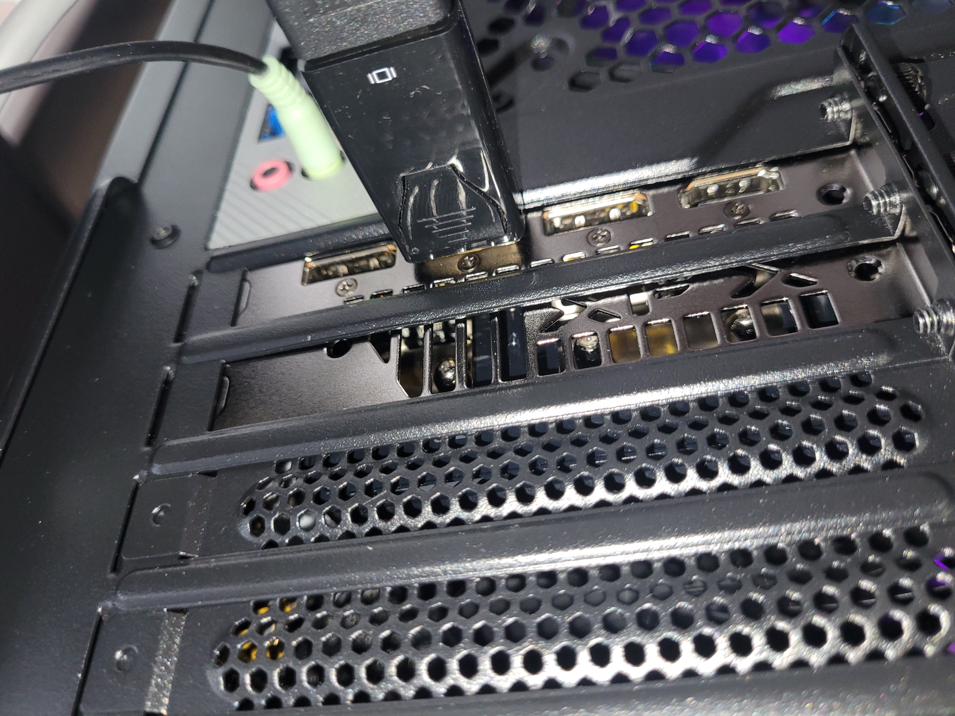

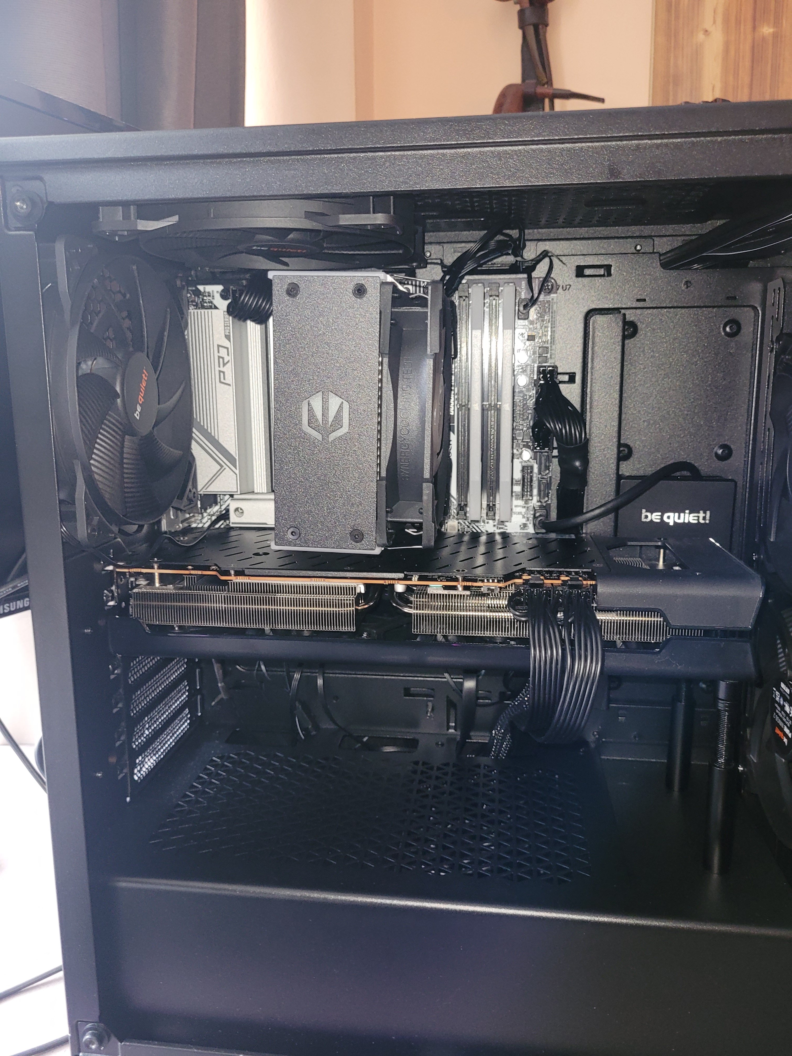

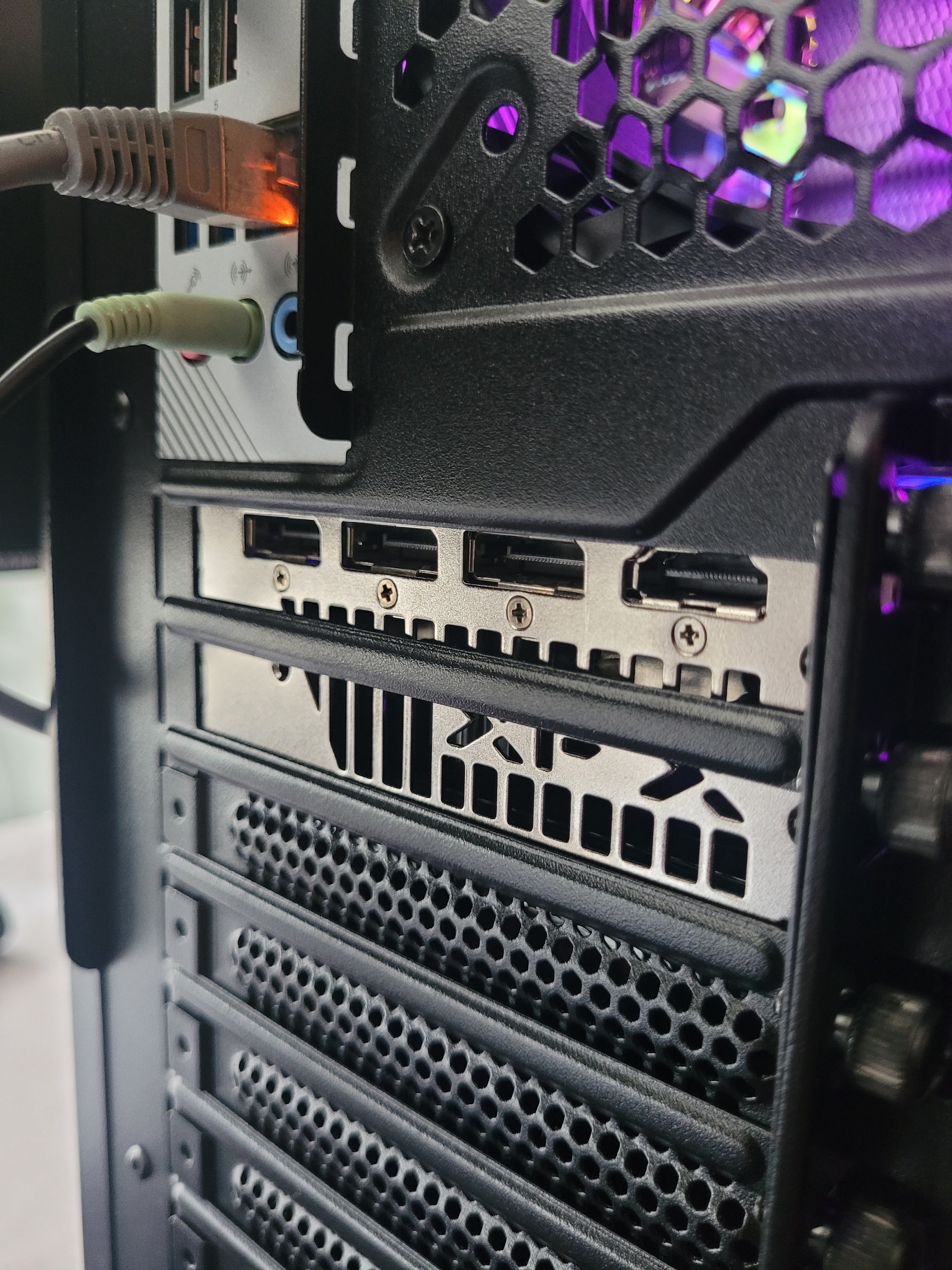

System von innen (falls euch das überhaupt was bringt) und Displayport-Stecker Rückseite

Hab noch keinen Endorfy verbaut, aber sieht ein bisschen Schepp aus. Ist der Sicher feste drauf?
Reaktionen: JustSport, lazsniper und Firefly2023
Ich hatte vermutet, dass das angemerkt wird. Der hat tatsächlich leichte Neigung, der ist aber zu 100% fest verbaut.
Die Grafikkarte ist leicht schief im Steckplatz drin bzw an der Blende verschraubt, deshalb der zu geringe Abstand an den Buchsen.
Ist der CPU-Kühler schief oder ist das nur die Perspektive?
Der CPU Kühler ist tatsächlich leicht schief nach rechts.

Da sollte nichts schief sitzen. Wenn die schief sitzt, ist das Board verkantet eingebaut oder es wurde die falschen Abstandshalter genutzt. Der Kühler sitzt auch definitv nicht richtig, so darf das nicht aussehen.
Vorletztes Foto: Ist unter der Grafikkarte das Mainboard an keiner Stelle mit Schrauben auf den Abstandshaltern befestigt?
Reaktionen: JustSport, Tekkno_Frank, lazsniper und eine weitere Person
Irgendwas passt auch nicht bei der Montage des CPU Kühlers. Hatte das gleiche Modell bis Dienstag noch verbaut. Die beiden Schrauben für den Anpressdruck hast du schön gleichmäßig angezogen? Hier bitte nicht mit Gewalt anziehen, sondern bis sie sauber aus dem Handgelenk fest sind.
Das MB ist zumindest nicht richtig verschraubt wie @klapproth das schon erwähnt hat. Bist du sicher das dort auch der Abstandhalter sitzt oder hast du den vergessen ?
