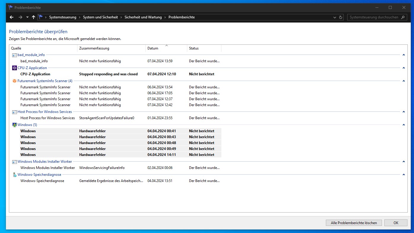

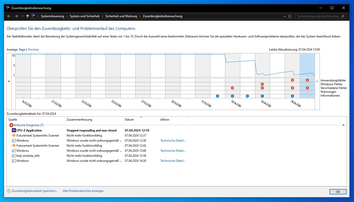

Bitte öffne mal den Zuverlässigkeitsverlauf und die Ereignisanzeige.
Reaktionen: JumpingCat
Ein Kabel mit Y Format. 1 Stecker im NT, 2 in der GPU.
Ich wollte Windows übertragen per Stick (hab gerade vergessen, wie das Microsoft Programm heißt), Windows wurde auch installiert, aber dennoch mit Wasserzeichen. Hab dann doch nochmal ne Lizenz gekauft und per Code aktiviert.
Installation also vom Stick bei Rechner Einrichtung und Volllizenz nachträglich per Code aktiviert.
Meinst du das Ergebnisse der Belastungstests als Screenshot?
Beide?
Edit, Zuverlässigkeitverlauf kommt sofort. Du meinst den von Windows natürlich.

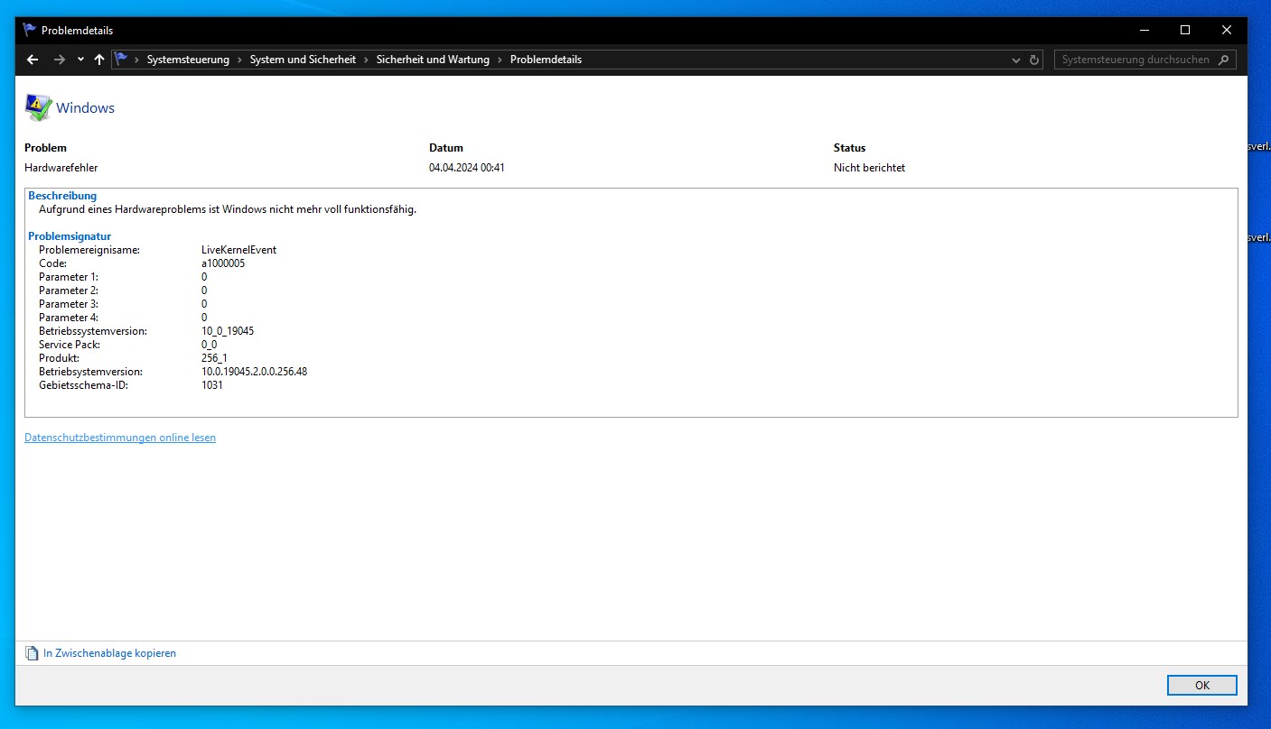

Da steht auch was von Hardwarefehler. Moment

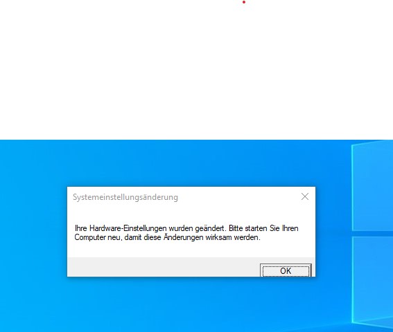

Zusatz: Beim Neustarten des Rechners wird mir manchmal die Meldung angezeigt, dass meine Hardwareinstellungen vom Computer verändert wurden.
Wird nur manchmal angezeigt nach Hochfahren.
Das hatte ich vergessen zu erwähnen.

Dann habe ich Division 2 angemacht und hatte nach 2 Minuten wieder einen BlackScreen.
Wenn ich den Rechner dann erneut per Powerbutton ausmache und wieder starte bekomme ich die Meldung mit den geänderten Hardwareinstellungen auf dem Desktop. Siehe Screenshot.
Ich werde Division 2 nochmal deinstallieren und die GPU Treiber nochmal neu laden.

neuer Stand, ich hab Mindfactory die Screenshots des Zuverlässigkeitsverlaufs gesendet. Die gehen von einem Fehler der GPU aus und die GraKA geht jetzt zurück.
